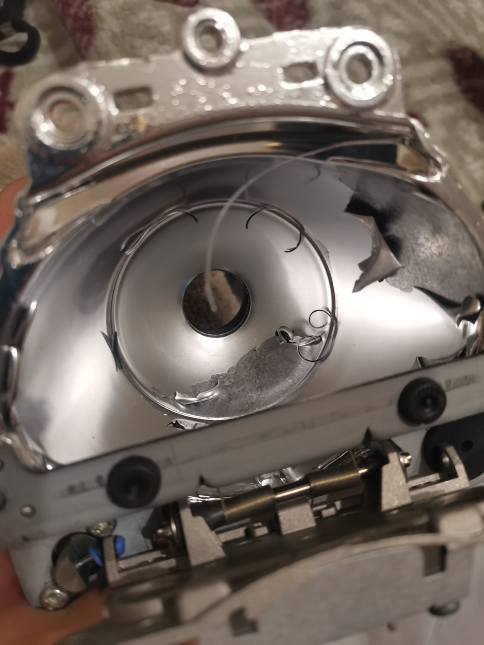

Штатные линзы совсем устали. На левой фаре постоянно залипала шторка дальнего света. То есть пропустить кого-то, поморгав дальним — была проблема. Приходилось моргать туманками)) а отражатель правой линзы на фото ниже:

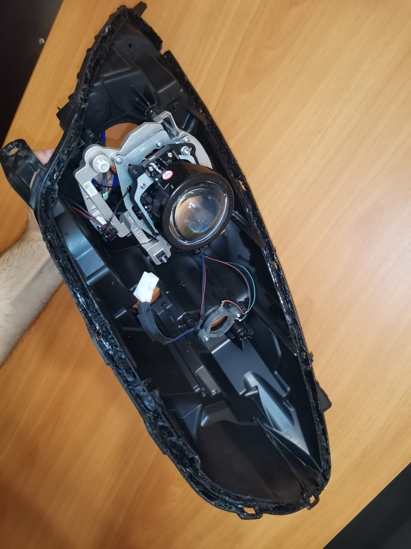

Менял следующим образом:
1) Свесить бампер и вытащить фары (достаточно легко, затратил 40 мин);
2) Нагреть по периметру фару строительным феном (греть около 10 мин при температуре прим. 350 гр и на расстоянии прим. 10-15 см от фары);
3) Поддевая шпателем по контуру фары, найти слабое место (я начинал расклеивать с поворотника) и тянем сильно. Нет. ОЧЕНЬ СИЛЬНО.
4) После того, как открыли фару, снимаем старую линзу и используя переходные рамки и инструкцию к ним, устанавливаем новую линзу на место. Фото ниже:
5) Теперь нужно ещё раз прогреть герметик по шву разобранной фары и плоской отвёрткой (постоянно погружая ее в воду) вычистить паз для герметика. Также максимально убрать герметик со стекла (читай пластика) фары;
6) Продуть и вычистить фару со внутренней стороны;
7) Подключить соленоид шторки дальнего света к штатному разъёму внутри фары. Про подключение напишу ниже.
8) Положить новый герметик обратно в паз, сильно разогреть его феном как в пункте 2, а затем, сильно прижать стекло к корпусу фары.
И здесь начинается самое интересное! Прижать стекло к фаре я не смог)) Бился с этим два дня, но не смог. Вариантов несколько, может не хватило силы прижима, но я склоняюсь к тому, что купил плохой герметик, и его плотность не позволила мне прижать его настолько, насколько необходимо. Поэтому покупайте нормальный, дорогой герметик проверенных брендов! Я купил на маркетплейсе по 450р за 4 метра.
В итоге, пришлось отдавать фары на герметизацию. По стоимости эта процедура мне встала столько же, сколько и сам комплект линз. Поэтому, если бы я знал, что фары придется закрывать за столько денег, возможно, подумал бы насчёт их установки)

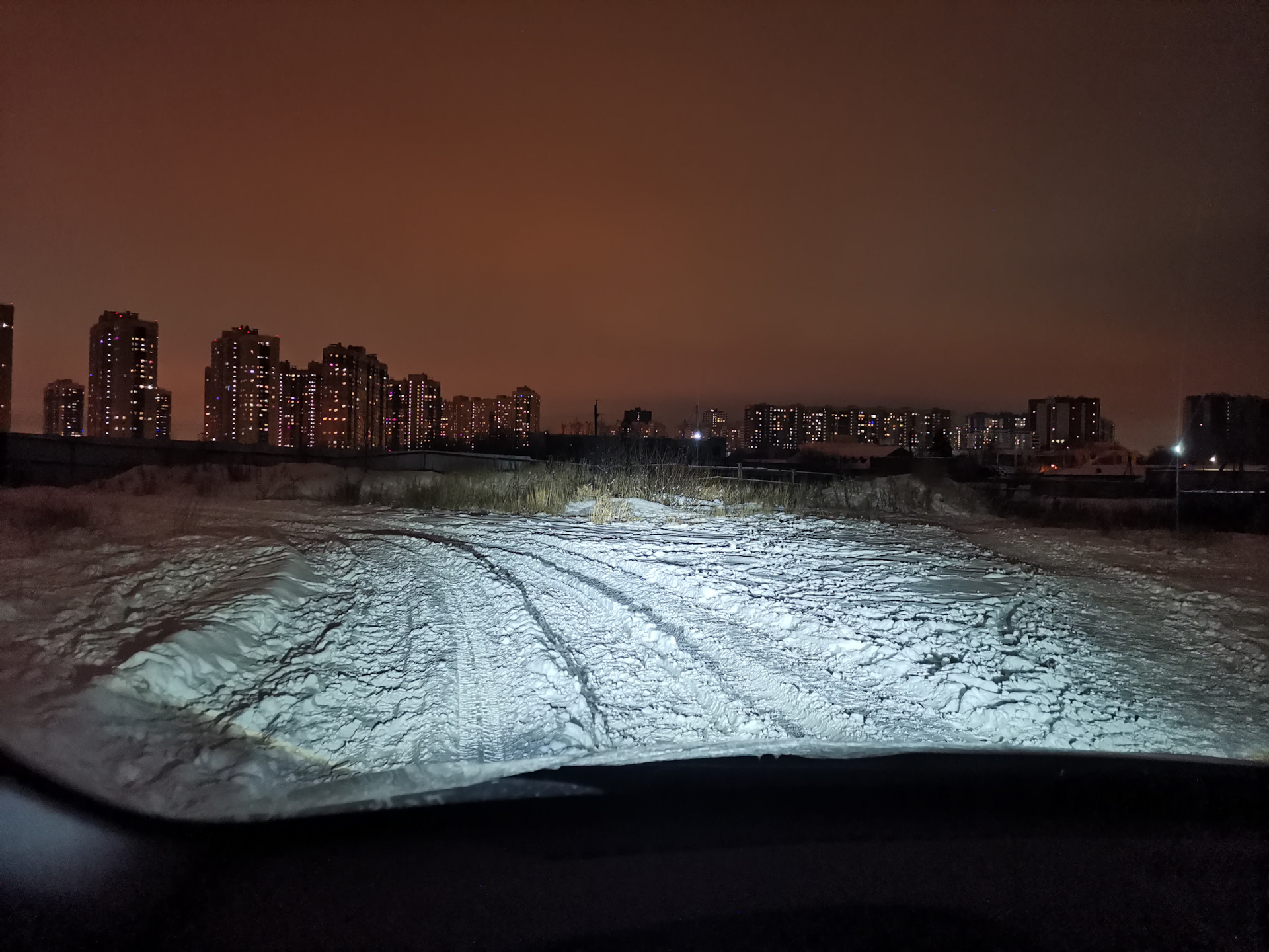

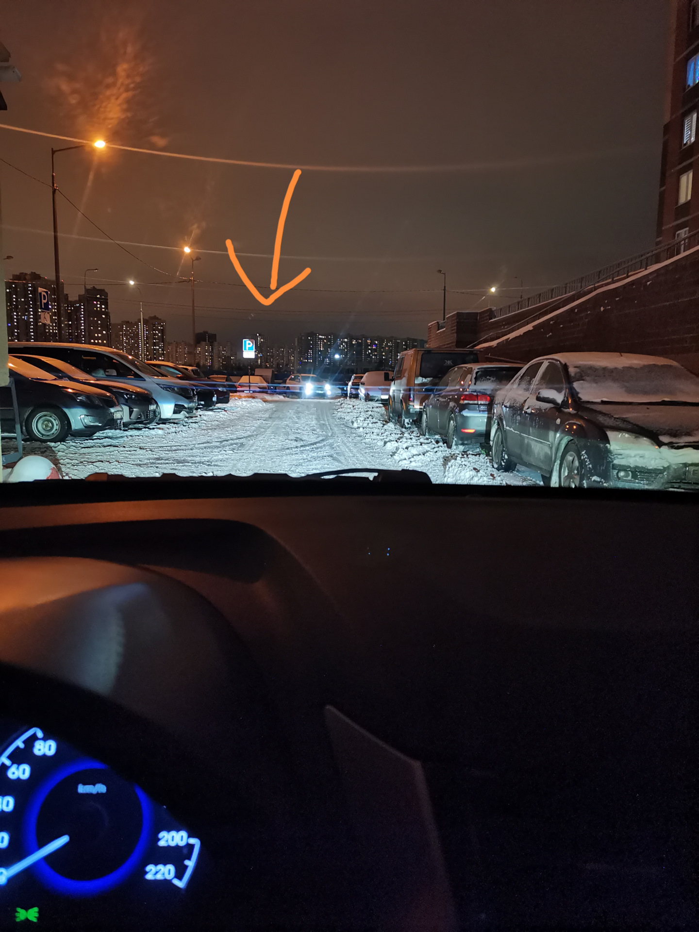

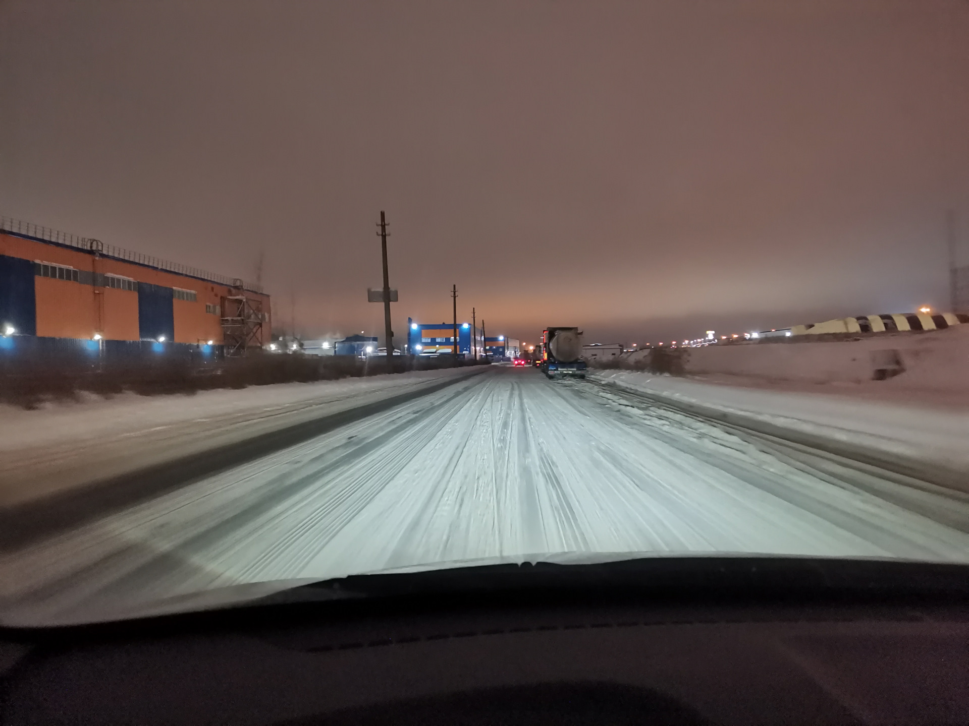

Правда здесь у меня возникла одна непонятка. Фары мне отрегулировали, но такое ощущение, что они все равно светят вверх. Когда я еду, номер впереди идущей машины и дорожные знаки на дистанции до 100 метров все сияют так, как будто я еду на дальнем свете. Нормально ли это?

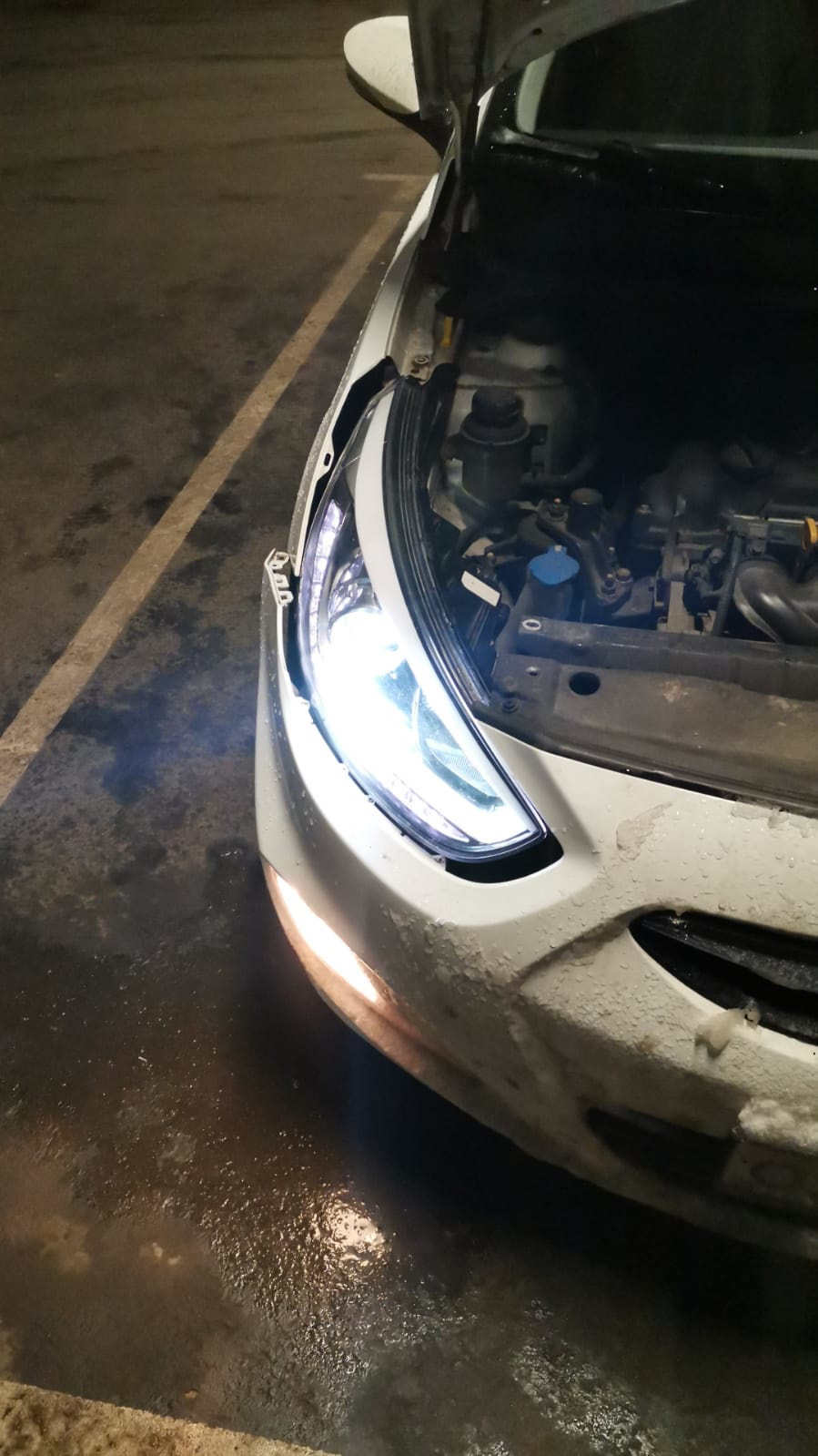

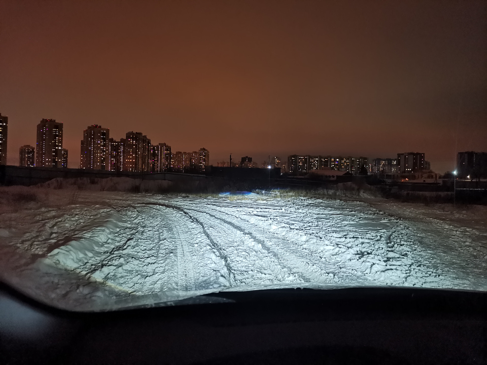

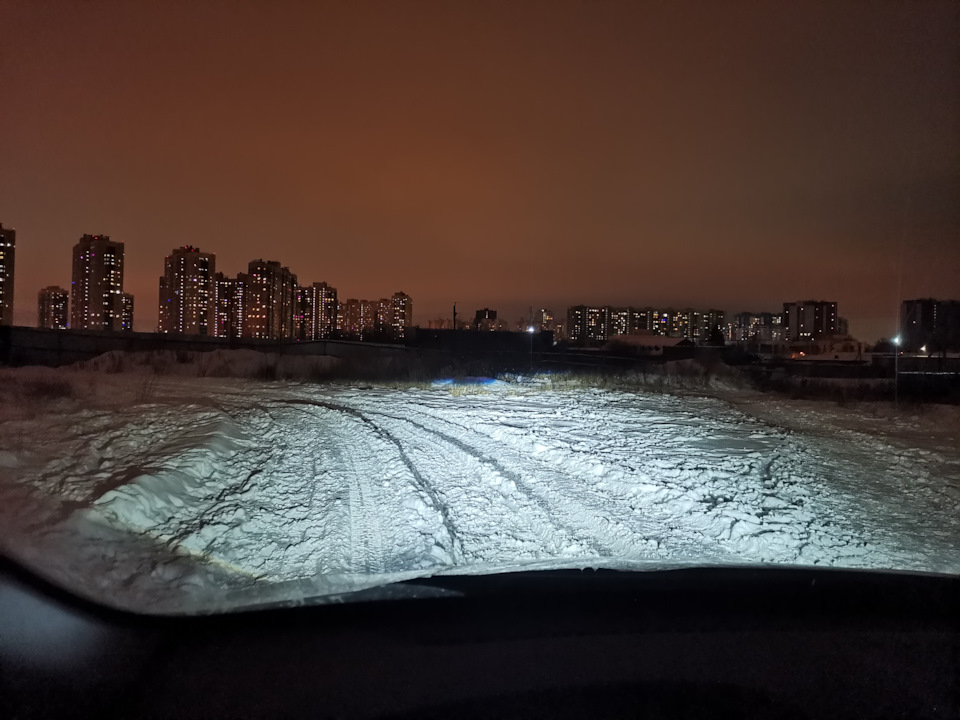

Ну и что получилось в итоге:

Как узнать пришел ли в негодность отражающий материал линзы? Приглядеться, разсмотреть можно невооруженвм глазом?
А какая разница в каком он состоянии?) Если не устраивает свет — менять да и все) если устраивает — то не лезть туда вообще)
разница не только в лампах, свет может не устраивать по лампе, а на самом дела отражатель облез. Поменять лампу на лед — станет лучше, а на самом деле надо не только лампу, но и линзу менять. Об этом хочу сказать
Замена лампы с галогена на лед по сравнению с установкой би лед линз просто пук в сторону хорошего света

Знаки горят и на штатных лед фарах, тысячу раз проверял регулировку. На дальнем так и сам слепнешь от долбанных знаков)

Слепит отражение от снега инфа 100% в дождь вообще это будет 100% моргание в ответ) слишком мощные лампы
Если так будет, придется корректор фар в самый низ опускать. Ну будет видно. До дождя, правда, ещё далеко
Суть в отражении, как не опускай. Это не поможет) в общем в сухую погоду не будет вообще нихрена видно выше линии, даже иногда бесит
Да у нас в городе даже на пути к дьяволу фонари светят) поэтому можно вообще сутками без света ездить. а на трассу я выезжаю два раза в год летом) в любом случае, свет классный, конечно, особенно после моего отжатого галогена. Светит реально как самолёт.
По поводу засветки знаков, когда ставил а3 Макс первый раз, тоже думал что так и надо, сильно уж светило по знакам, но ничего не делал с этим. Поставил а13, они чуть ярче и знаки ещё ярче были, потом начал замечать что слепит самим стеклом на фаре, пятно которое образуется на стекле при проходе луча света. Решил стекла полирнуть, на вид были хорошие, но все в мелких мелких царапинах. Полирнул и вот тогда стало похоже на вежливую засветку знаков) пятна на стекле практически не заметно, фара не слепит) теперь когда едешь по трассе, замечаю когда фары грязные, сильно знаки начали подсвечиваться на ближнем, значит фары уже подзакидало)) так что попробуй полирнуть фары хорошенько)сто процентов станет меньше засвет по знакам)

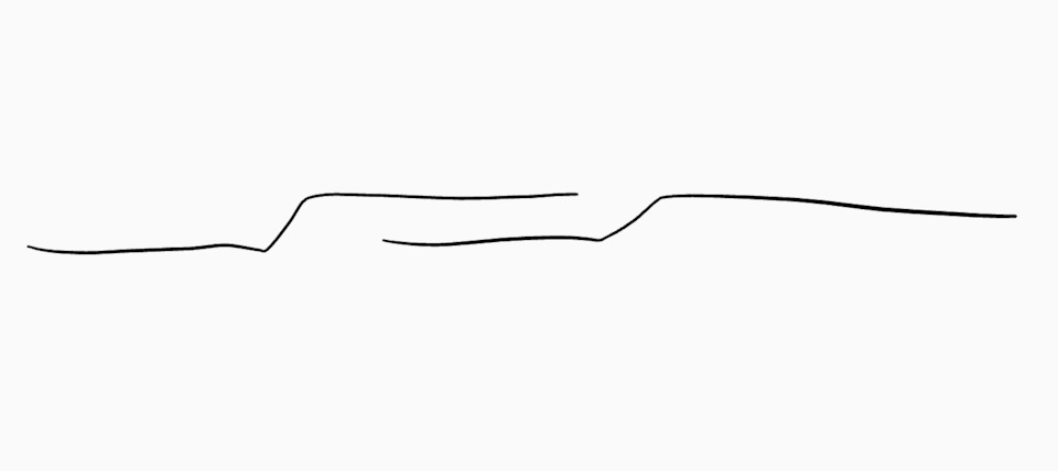

Два года катаюсь на а3мах все шикарно. Единственное, что напрягает, полка большая. Но ручная регулировка решает вопрос.
Тоже все знаки перед тобой горят?
Да
ps76

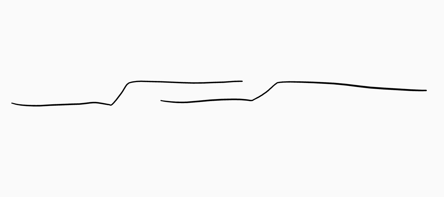

Сорян за поздний вопрос, как отрегулировал что бы не бесила полка? Меня тоже раздражает капец как
Правую фару свёл в лево и совместил полки. Левую фару свёл чуть в право. Грубо говоря что бы была одна полка.

У а3мах, как и многих линз есть вежливая засветка знаков. Если встанете вплотную к стене со светом, то увидете несколько полукругов выше освещения встречных машин. Они и дают засвет знаков и прочего. Проверено — встречка этого не видит
Я понимаю о чем Вы, такая была на штатных линзах. Но по силе свечения на знаки, какая-то она не совсем вежливая)))
