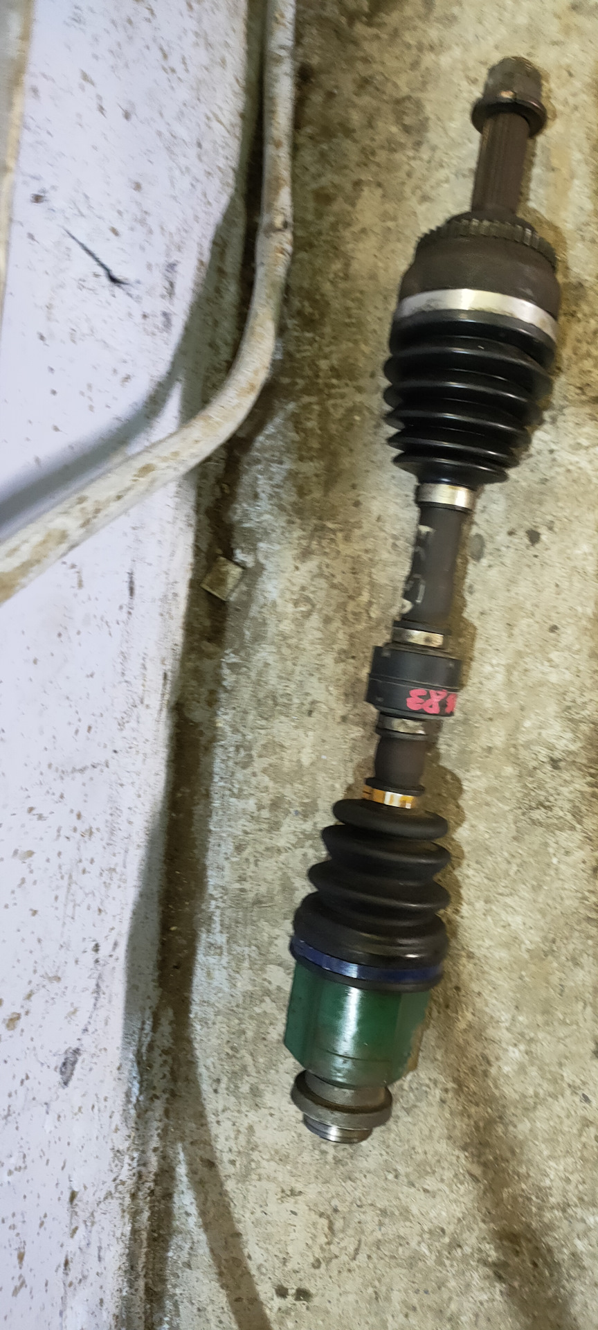

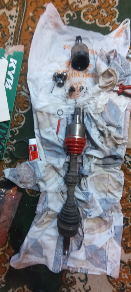

Найдя "корень зла" который не давал мне покоя был взят Б/У Привод дома я его обслужил набил новой смазкой, также при замене привода было слито старое масло из АКПП открутил болт на коробке подставил тару и слил масло порядка 6 литров, заменён сальник левый, и по мелочи термостат поставил на 88⁰ стоял на 82⁰, шланги на печку брал масло бензо стойкий диаметр вроде 15мм на отрез 1метр, и нижний шланг на радиатор в этот раз взял от хундая аналог встает почти идиально небольшой изгиб имеется, до этого стоял нижний патрубок от ларгуса .

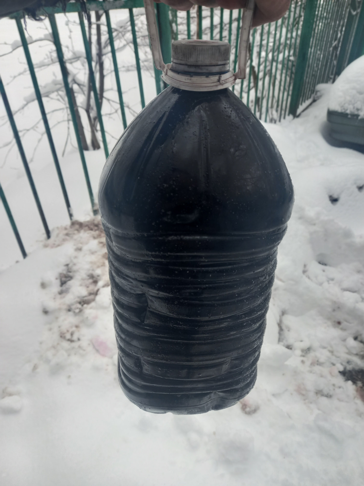

По замене масла в АКПП некаких сложностей поддамкатил скинул колесо, ослабил болт на 24, подставил тару и слил масло ( сперва слилось 5л домкрат немного опустил и еще вылился где то 1л )
Новое масло мне потребовалось 6л, 4л MITSUBISHI и 2 бутылки по 1л TOTACHI, так сказать произвел частичную замену ( у меня рест и коробку половинить пока не в моих силах банально нет гаража ), на этом масле поезжу приблизительно 5 — 6 т.км и повторю процедуру .

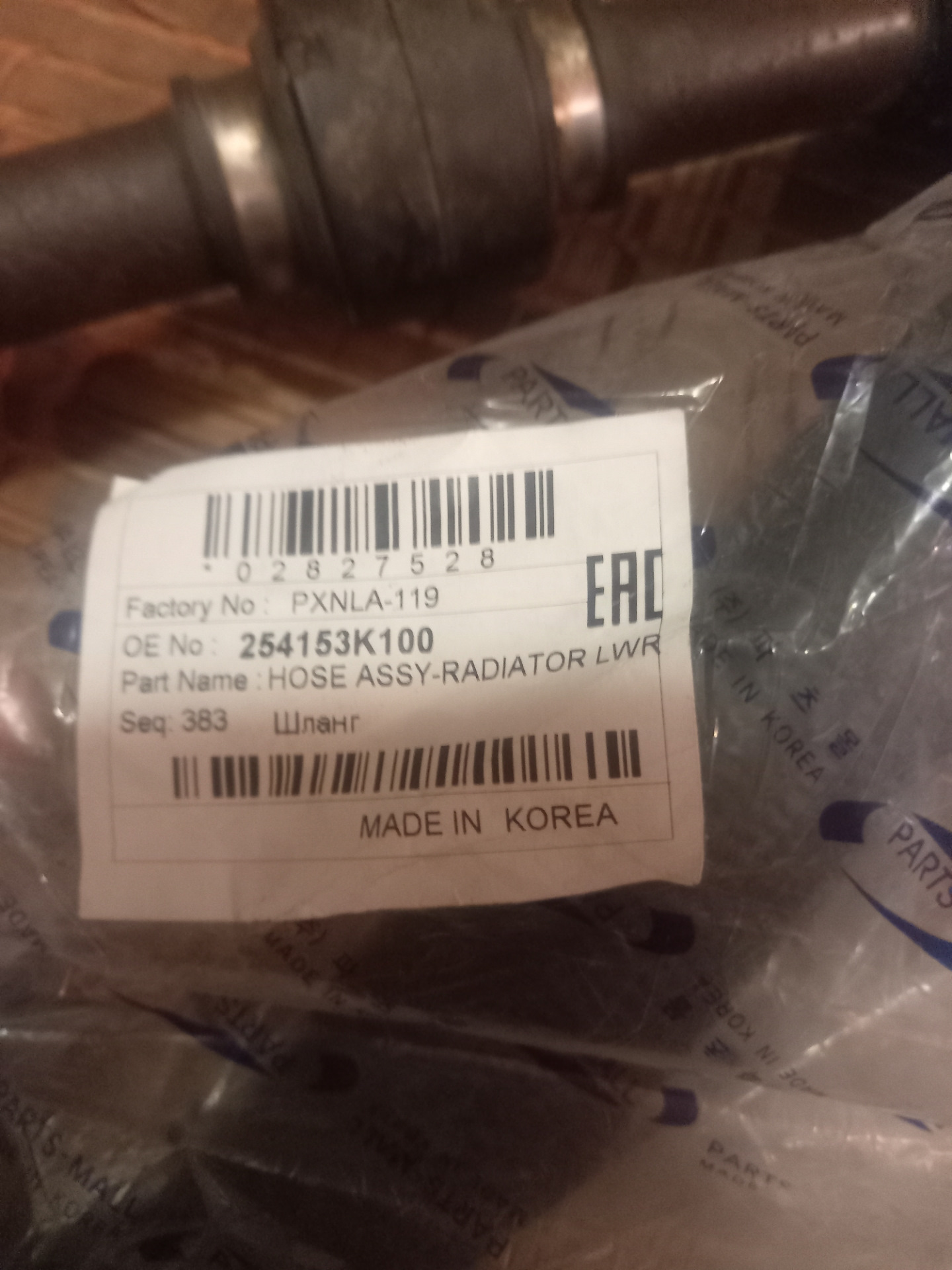

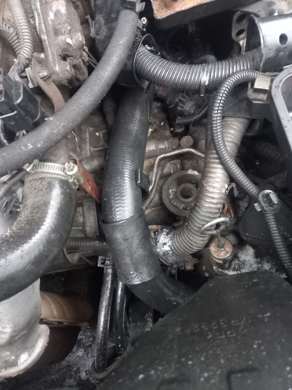

Замена нижниго патрубка не каких сложностей в левой нижней части радиатора есть кран, чистая тара и сливаем антифриз слилось заварачиваем обратно, для удобства убераем "гофру от ДМРВ до Дроселя, и плочадку под АКБ .
Земена термостата поскольку уже убрал все что мешалось откручиваем 2 болта на 12, и термостат перед вами убираем его, сольется еще грамм 500 антифриза, новый термостат ставим клапаном в верх для того что бы воздух выходил .
Патрубки на печку стояли уже давно ( еще до меня неизвестно какие) и один начал сопливится значит пришел их час, купил на отрез шланг диаметр вроде 15мм встал как положено, масло бензо стойкий в отделе гидравлики была маркировка держит 16КПа ( 16атмосфер), по установке старые не сдернешь прикипели просто окуратно ножем прорезал их и снимал, новые подрезал по месту .
Замена сальника еще то рукоблудие )) старый поддел отверткой и выдернул его, посадочное место протер новый сальник смазал маслом, наживил от руки его и используя старый сальник деревяшку молоточек "таким бутербродом" его окуратно забивал, попутно вспоминая чьюто мать, ибо еще то удовольствие ))
Смазка для приводов выбор не велик взял ВМПАВТО одну для Трипоида ( на ощупь очень мягкая предворительно полежала в машине померзла но осталась очень пластичная ) вторая для ШРУС цвет у нее черый)) с чем связано не знаю.
Патрубок на радиатор нижний PXNLA119 735₽

Если не секрет, где заказывали привод? Тоже ищу себе, на механику с 4г63
Привет в живую с разборки
А, что за разборка, где находится? Хотя у тебя привода 25/27 шлицов, у тебя же амер, 25 в ступицу и 27 в коробку, а у меня по идее надо 25/25
Крупная разборка в Мск "Восток" много контракта в основном на евро япы, был у них когда искал себе, ангар чистый сухой, по запросу могут видио прислать и вроде авито доставкой можно купить, не реклама просто совет был видел

О я тоже закупился патрубками. Нижний как у тебя верхний — dayco 71695. Кстати нижний как встал? Без проблем?
Небольшой изгиб есть в районе коробки но на проходгый свойства не влияет, да встал нормально без подрезки

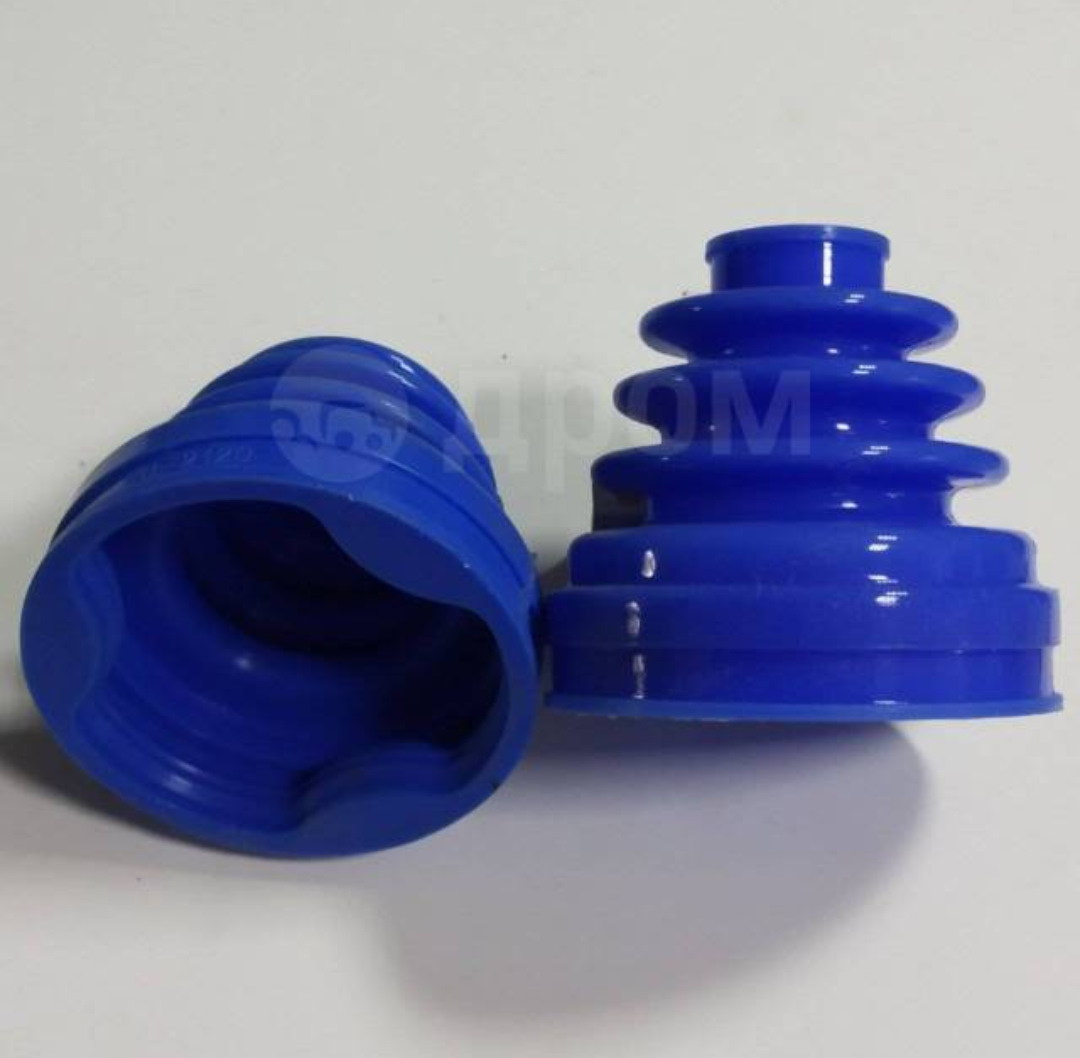

Только пыльник поставил сразу от ВАЗ 2110 говорят почти вечный
Тоже сегодня поменял гранату левую ))

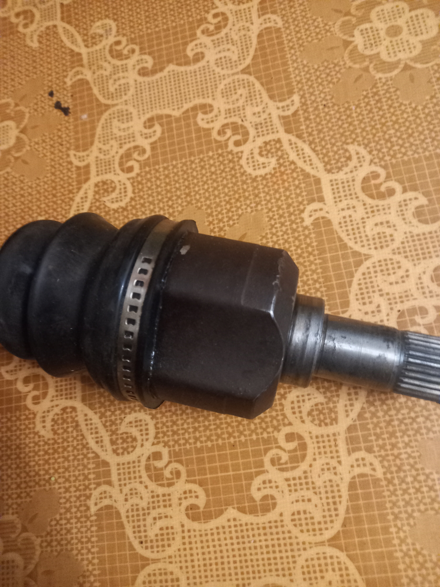

Трипоид ) у тебя он круглый а у меня с выемками
Да тебе нужен FB2120 встаёт говорят идеально
Взял, но не заменил ))) стопорное кольцо не поддалось моим уговорам, старый осмотрел микро трещенки есть, при ратяжение не увеличивались с нутри полностью живой, оставил старый, буду посмотреть как он себя чувствует .
Galantv625
Для рукоблудия лежит старый привод, раздербаню и переберу, гранате ханурики пришли а в трипоиде люфт небольшой )), главное теперь финансавая часть, но это уже совсем другая история
