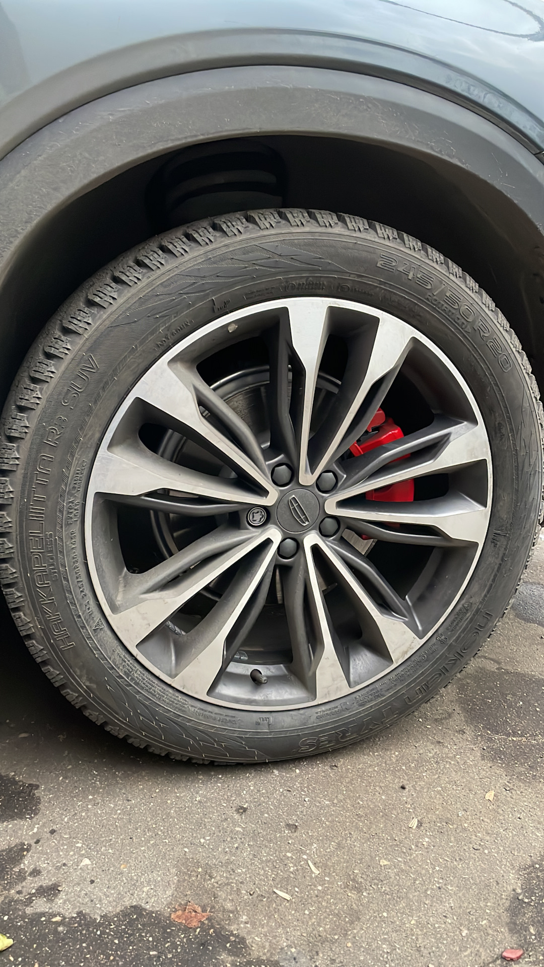

Зимняя стоит 265/45/20 Conti. Чувствуется, что помягче стыки проходит, чем стоковая Goodyear.

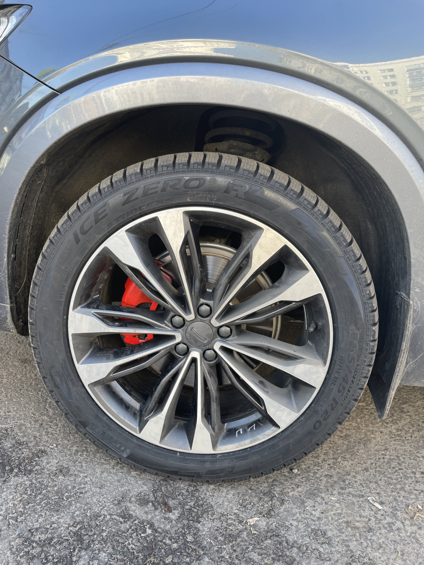

Думаю будет интересно тем, кто решился переобуться на зиму. Действительно на замену штатной резины 245/45 R20 подходит 255/45 R20. Поставил липучку пирелли 255/45 R20. Цена на озоне 14900 за балон — это самая бюджетная не китайская резина. Заказывал в Ярославль в октябре 2023. Долго сомневался по установке нештатной резины ( штатная 245/45 R20 не Китай от 26к за балон), по итогу выбор пал на пирелли. Мягкая, нравится. Со штатной гудиер разница в лучшую сторону. Авто стало еще чуть выше. Колеса шире, смотрится интереснее. Колею особо не почувствовал. Очень сильно заморочился, потратил месяц на изучение вопроса. Поэтому кто сомневается, ставьте! Дешевле, красивее, практичнее, намного больше выбора.

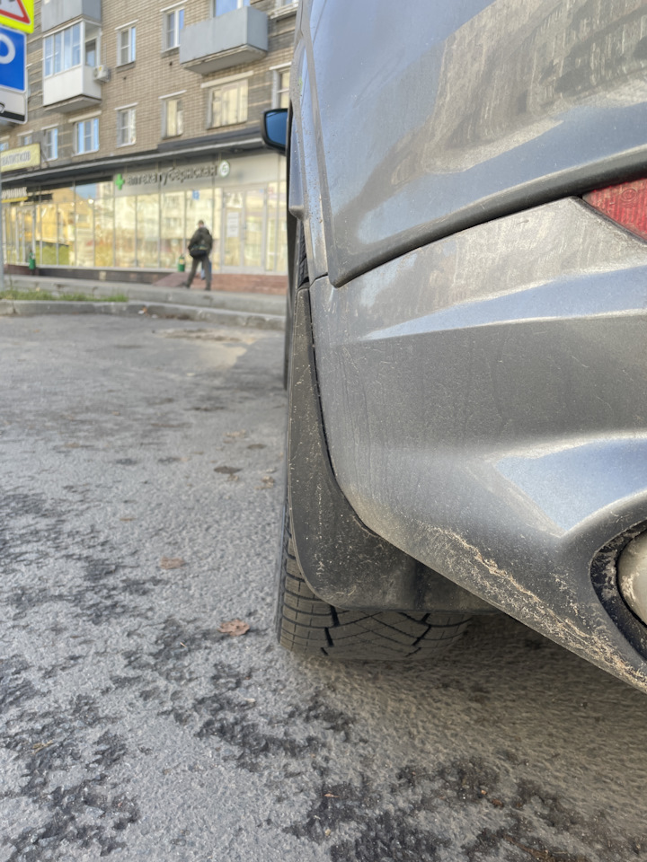

Зима у меня Bridgestone 255/45 лето landsail ls588 265/45 все кайф, только зимняя в 1 месте протерла локер на заднем колесе, но у меня там штатный локер с доп шумкой, и второй локер с доп шумкой, вероятно от этого 😁, но тихо как в премиуме, только стекла звонкие остались
Стоит Continental Ice Contact 2 SUV 265/45 R20 108T. Локеры пока не протерло. Но у меня шумка/антикор с гранулами от дилера.
Тут двойные локеры
Не вероятно, а абсолютно точно.В штатном исполнении 255 45 20 ничего не задевает.

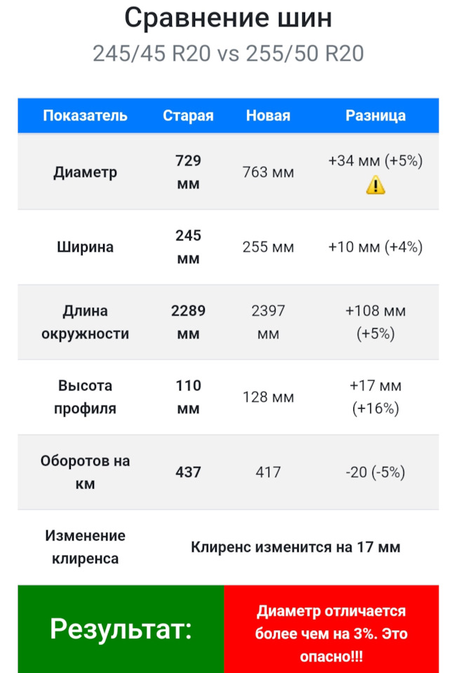

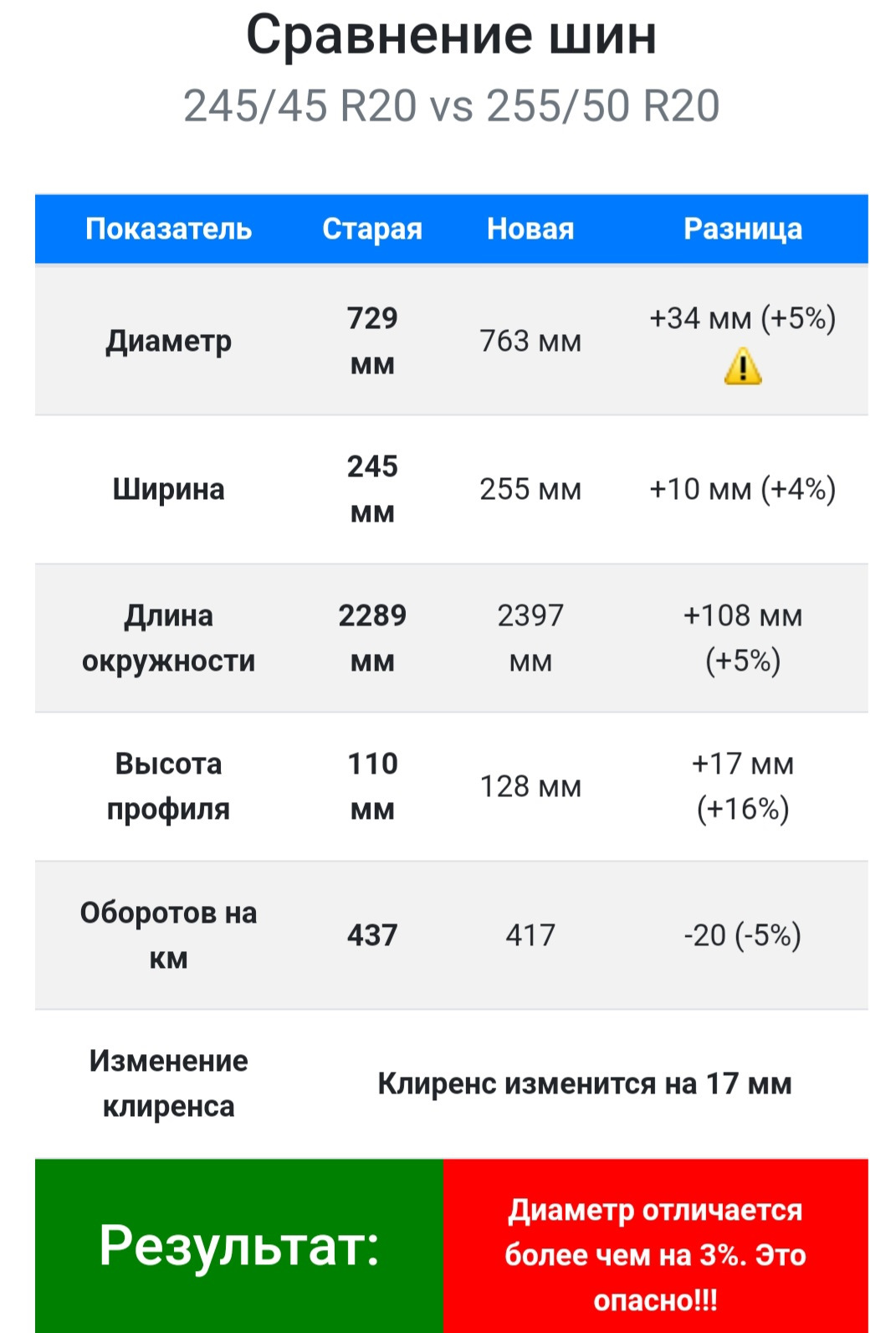

Зима 245/50/R20 все отлично
Все отлично, только ставить такой размер не рекомендуется.

245/50/20…больше уже не стоит
245 50 20 устанавливать нельзя

Плюс неверно показывает спидометр
Это все минусы)?
Колесо не отвалится.Но мне и этих минусов более чем достаточно.Зачем нужен криво работающий спидометр, одометр…255 45 20 идеально подходит
Думаю колеса пузатые с такой шириной)ну и хз как с колейностью и управляемостью, про спидометр/адометр даже не задумывался, да и разница в 1%
Не в 1%, а в 3.5%.Пузатыми я бы их не назвал.Управляется так же, как и на 245, с колеей тоже нет проблем.Я не навязваю свое мнение, просто если по шинному калькулятору не подходит, то домаю, что и не нужно ставить.255 даже дилер рекомендует.
