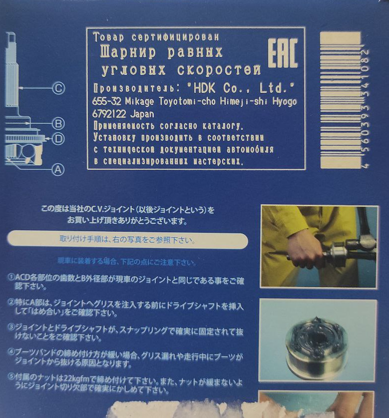

4. Внешний ШРУС определен по артикулу на старом — HDK HO-021
5. Неявный вариант внутреннего ШРУСа — HDK INHO19 (LYNXAUTO CI3402 вродь такой же). Идет на всякие Аккорды. Сбивает с толку дополнительная защита со стороны подвесного подшипника.
6. При ремонте и манипуляциях с приводами никогда не вытягивайте внутренний ШРУС за переделы своего рабочего диапазона. Игольчатые подшипники внутри могут развалиться, а вы не заметите. Бывают со стопорными кольцами и без.
7. Обращайте внимание на форму стопорного кольца внешней гранаты, чтобы потом реально было её снять.
8. Фирма HDK норм или не норм? Пишут то "Made in Japan", то "HDK JAPAN". Пока не определился. Время покажет.
