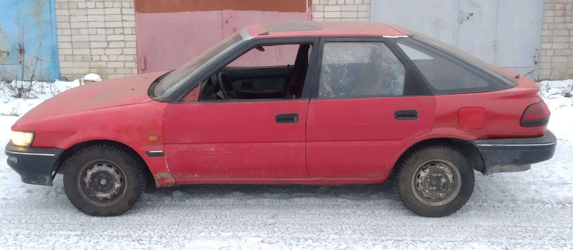

Навесные элементы я покрасил с баллона KUDO и после 1к лаком, по три слоя, был об этом пост.
Получилось вполне приемлемо, если постараться можно покрасить всю машину с баллона и получится хорошо, однако прикинув затраты на баллоны, решил идти по более тернистому пути.
Покрасить задние крылья и пороги простой ПФ115! Информации в интернете об этом не очень много, и она весьма протеворечивая. Понимая, что мне в лучшем случае нужна хоть какая покраска на зимний сезон, решил что надо красить.
Под пфкой у меня лежит грунт по ржавчине Вика, очень приятный в нанесении и быстро сохнет. Сколько его использую, доволен.
Сразу оговорюсь, кистью не красьте, это будет очень плохо, ей удобно прокрашивать швы, и туда куда валик не подлезает. А вот маленьким валиком будет самое оно! В три слоя бахнул, по качеству не сказал бы что хуже чем баллон + 1к лак. Примерно так же, правда блестит лучше.
Покрашены задние крылья и пороги.
Навесные элементы накинуты, прокатился чтоб не пропала мотивация это ведро делать. Иногда надо себе стимулировать, работы еще много. Фото от 25 ноября 2022
Покраской я остался доволен, так как шпаклевки я не применял, а пфка обладает хорошей укрывистостью, это сыграло решающую роль чтоб выбрать ее, а не баллоны. Швы то у меня, кроме герметика и кое где пластилина, никак не убраны.
К минусам покраски пфкой, сохнет долго, больше суток один слой. Запаха у этой почти нет. По нанесению она течет, первый час-полтора надо стоять рядом и размазывать валиком подтеки, они будут в любом случае, однако валиком прокатится и все будет в порядке. У меня удалось покрасить без подтеков.
Обязательно будет пост о том, что стало с пфкой после регулярной эксплуатации автомобиля зимой. С первого декабря машина ездит каждый день

Сколько лет держится 1К-лак?
Через два месяца будет два года, визуально не поменялось ничего. А так все это индивидуально
Ха, видел твой отзыв на озоне=) как краска продержалась год?
С баллона как вчера покрасил, пфка в апреле умерла. С апреля выглядит ужасно, но кусками не отпадает

Отличная работа. Я тоже летом полностью "обливал" свой акцент именно этой краской. Красил валиком и кистью. Через 15 дней начала сильно выцветать. Через месяц появились трещины и разрывы лкп. Ещё минус этой краски в том, что она полу-матовая. Лучше переплатить 200 рублей и взять глянцевую ПФ 115 другой фирмы. Вот она суперская, выцветает прямо намного меньше, да ещё и блестит. Я даже думаю под полировку можно её пустить. В твоём же случае, для зимы пойдёт. Летом покрасишь как надо). И ещё скажу одну вещь, при заправке если бензин прольешь, то эта пфка сразу смоется! (Прилагаю фото, как выглядит краска после месяца)
