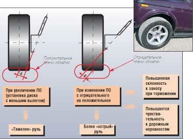

"Термин «вылет» настраивает на то, что колесо «вылетает», т. е. выступает наружу. В действительности при увеличении вылета колесо сдвигается к середине автомобиля (больше прячется внутрь колесной ниши), а при уменьшении – выдвигается наружу. Этот показатель вместе с шириной диска влияет не только на возможность «поместить» колесо в штатную колесную нишу, но и изменяет некоторые характеристики подвески: ход, радиус поворота колеса, плечо обкатки (ПО), и влияет на управляемость автомобиля. Главная проблема при установке колесных дисков с отличными от «родных» вылетом – иное поведение рулевого, подвески и автомобиля в целом из-за изменения плеча обкатки, т. е. расстояния от линии пересечения центральной плоскости вращения колеса с дорогой до точки пересечения с ней оси поворота колеса (см. рис.). Если точка пересечения оси поворота колеса с дорогой находится с внутренней стороны от плоскости вращения колеса, то говорят, что плечо обкатки положительное, если с наружной – отрицательное. Величина и знак плеча обкатки влияют на усилие на рулевом колесе и способность машины «держать курс», т. е. устойчиво двигаться по прямой. Поэтому вылет не должен отличаться более чем на 5 мм от «родного»."

Производитель не допускает отклонений от штатного, а управляемость напрямую связана с вылетом, я так поеимаю.
Не допускает потому, что угол нагрузки на рычаги меняется. Но существует неофициальная таблица допустимых размеров дисков/шин/вылета на конкретные модели. Не знаю, кто их составляет. Скорее всего проверена народом. Например вот моя www.hondaprelude.ru/forum/index.php?showtopic=227

Ну вот прочитала, что вылет обязательно должен соответствовать рекомендуемому производителем, иначе, как я поняла, неправильно распределяется сила тяжести и т.д., что влечет за собой дополнительную нагрузку на подвеску, и кучу других неприятных моментов
Всё верно! Но у всякой детали или узла есть запас прочности. Ничего в автомобиле не работает на пике возможности. Чем больше изменять заводские стандарты, тем меньше становится этот запас! Если превысить рекомендации совсем немного, то не произойдёт ничего страшного. В этом деле главное — не переусердствовать!
