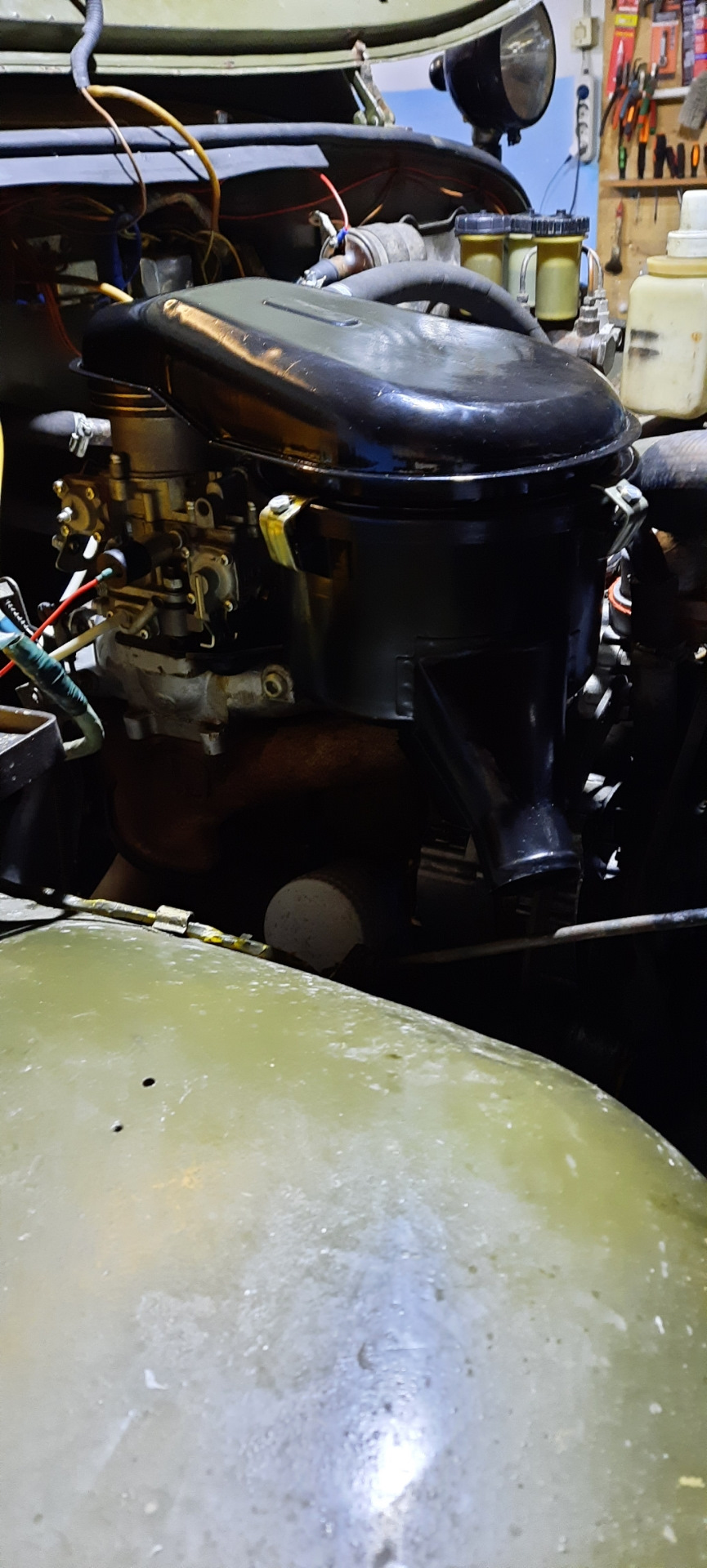

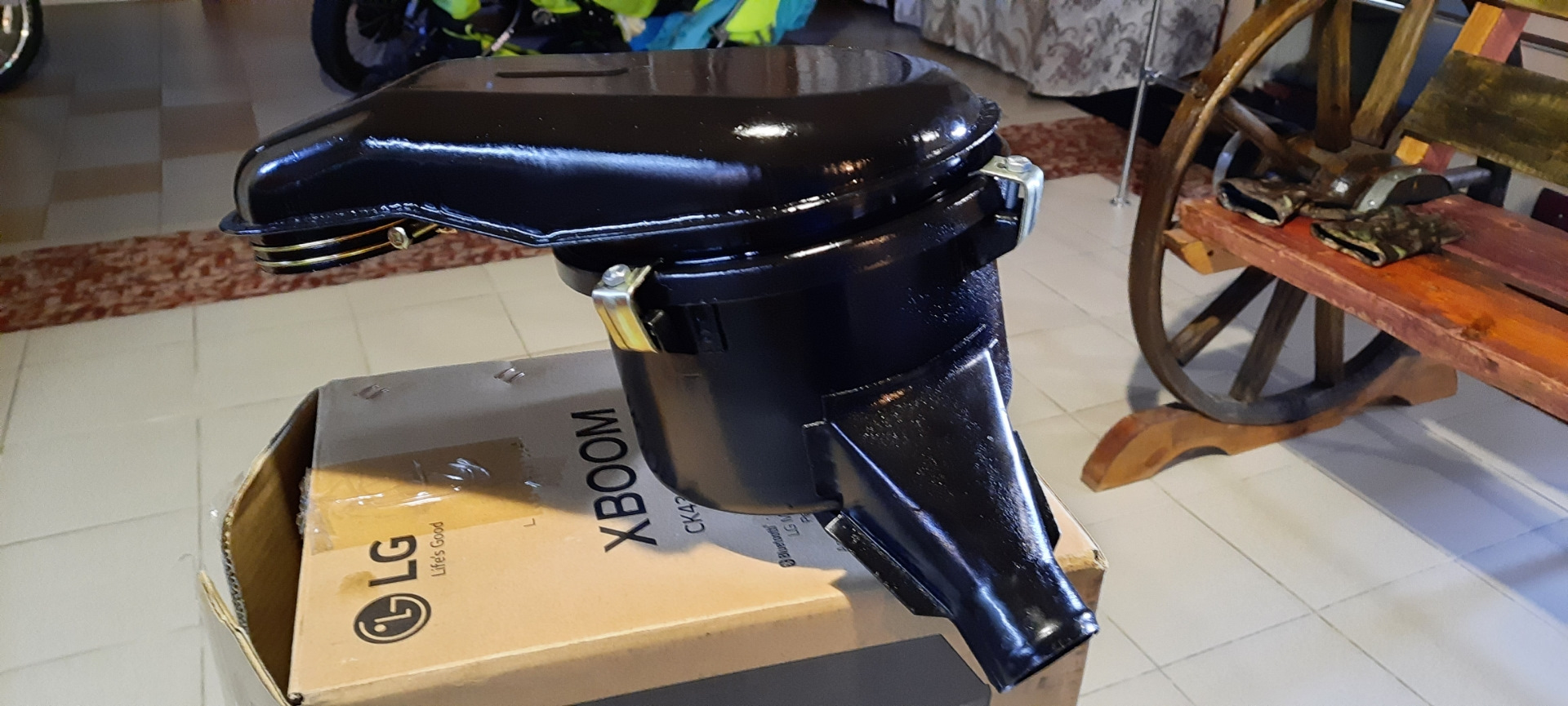

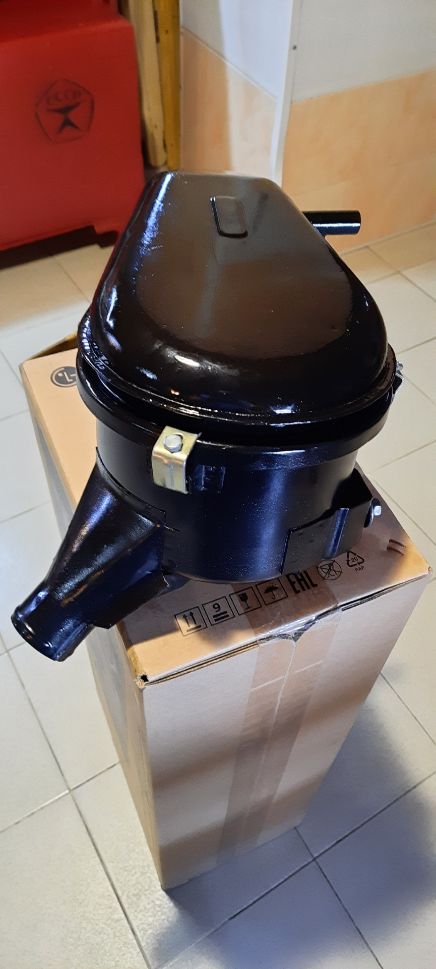

Фильтр воздушный был у меня инерционно-маслянным! Появились проблемы с карбюратором, начал забиваться, жиклеры в маслянных пятнах, все вокруг в масле. Не понравилось мне это. Приобрёл на разборе в Ульяновске корпус воздушного фильтра под так называемый носок, докупил новые скобки, хомут и сам фильтрующий элемент. Зачистил, покрасил и стал как новый. Так же необходима пластина крепления в виде уголка. Тоже приобрёл. Всё установил, мне 👍
Запчасти на фото: 10H04

новый?
Нет, б/у. Востановил.
мелкую сетку вытащил из него?
Её там и не было

Думал так сделать. Просто на работе смотрю, валяется кронштейн КАМАЗ. Тут бах и. Корпус от Волги на Авито нашел.бесплатно почти. Пока делал. Щас дело красить надо и патрубки купить.

Стоял такой, думал хороший но когда поставил бочку от Хантера и прилично поднялись обороты мотора понял что ошибался!
Тоже менял 2 года назад масленный на этот. Щас за бесплатно нашел кронштейн от камаза, фильтр тоже новый почти. Летом буду мутить чё нибудь пока с этим гоняю. Ну лучше чем масло, у меня как чехнет масло по капоту, не помыть ладом, щель. С эти на много лучше Я ещё раструб вывел сразу. Как по заводу
