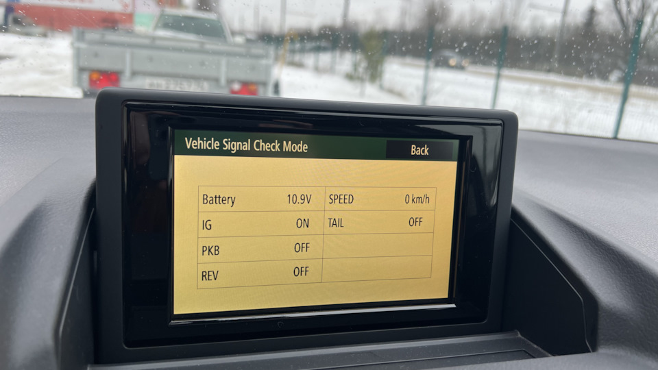

Из коробки выдавал вольтаж 12.6v. Поставили на зарядку, через ~5 минут стал показывать 12.9. После установки покатался час, и решил проверить штатной диагностикой напряжение, при заглушенном моторе, когда ввб еще не задействована. Работала печка и музыка. Показало 10.8( Опечаленный этим результатом поехал снова к мастеру, проверили мультиметром, 11.53. Это нормальный показатель для новой батареи? Кто в этом понимает? Пока изучал варианты акб, видел у приусоводов 12.2 вольтаж при таком сценарии.

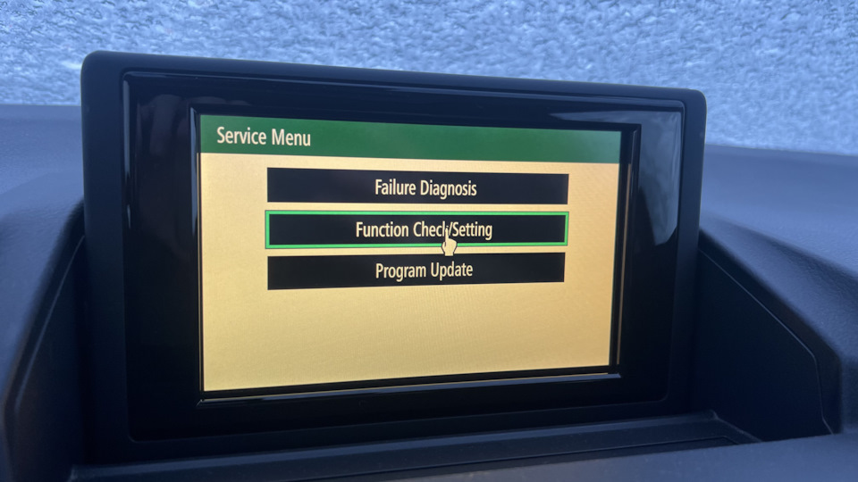

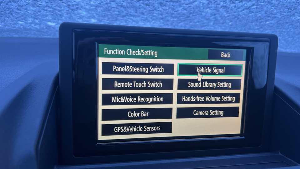

А в сервисное меню как войти ?
Меню зажать на джойстике + три четыре раза повернуть рычажок света с выкл на вкл габаритов и обратно. Там второй столбик выбрать. И в списке первая строка, самое правое) Посмотри сколько у тебя показывает. Когда заходишь в машину, два раза на кнопку старт нажать, без зажатой педали. Чтобы потребителей на ввб не скинуло

Привет, вчера не посмотрел, забыл)))
Вот держи
А что ещё интересного в меню есть посмотреть ?
Привет, да я так, побродил по нему чуть и вышел) не нашел ничего интересного) Скрин забыл приложить)

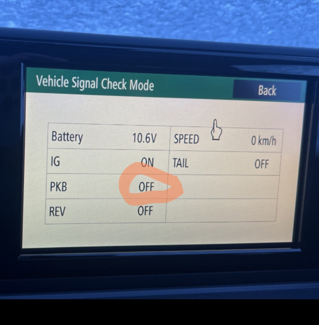

Вторая строчка с лева, у тебя оф, это что ?

вот полный путь до вольтажа
Я вот про что, у тебя ОФ у меня ОН
И батарея у меня 13,7
у тебя 13.7 то когда ввб уже в деле? у меня 13.9. Когда ready на табло горит
Я утром завёл, пока грелась сфоткал
У меня такой же АКБ, когда нет подпитки от ВВБ в режиме Ready, то напряжение на нём 12,6. Видимо у вас он крепко был разряжен от того, что долго лежал на складе.
