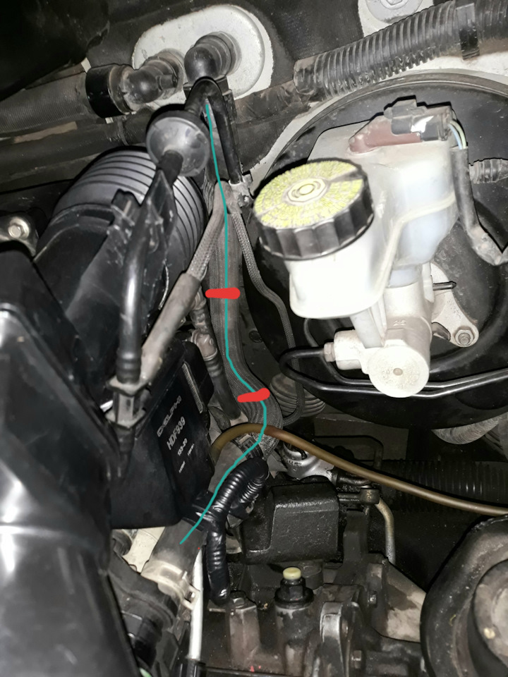

Все кабеля я закрепил на пластиковом кабель канале, который идёт из под клапана ЕГР, над соединением коробки и двигателя выходит под датчиком ОЖ и проходит перед аккумулятором к блоку электроники. Крепил все кабеля с помощью пластиковых затягивающихся хомутиков.
Заземляющую жилу я не заводил в блок, там сразу за пластиковой прибамбасиной в которую крепится подходящий к воздушному фильтру патрубок, есть заземляющий болт.

Вот фото кнопки и как я всё уложил в коробку двигателя.
