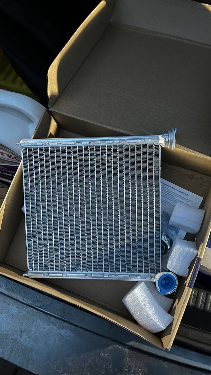

Решил поменять радиатор. Купил
LUZAR LRh1852 Радиатор отопителя — 4 835 рублей.
И три литра антифриза SINTEC 801502 — 879 рублей.
За оригинал душила жаба 5Q0819031B — 16к

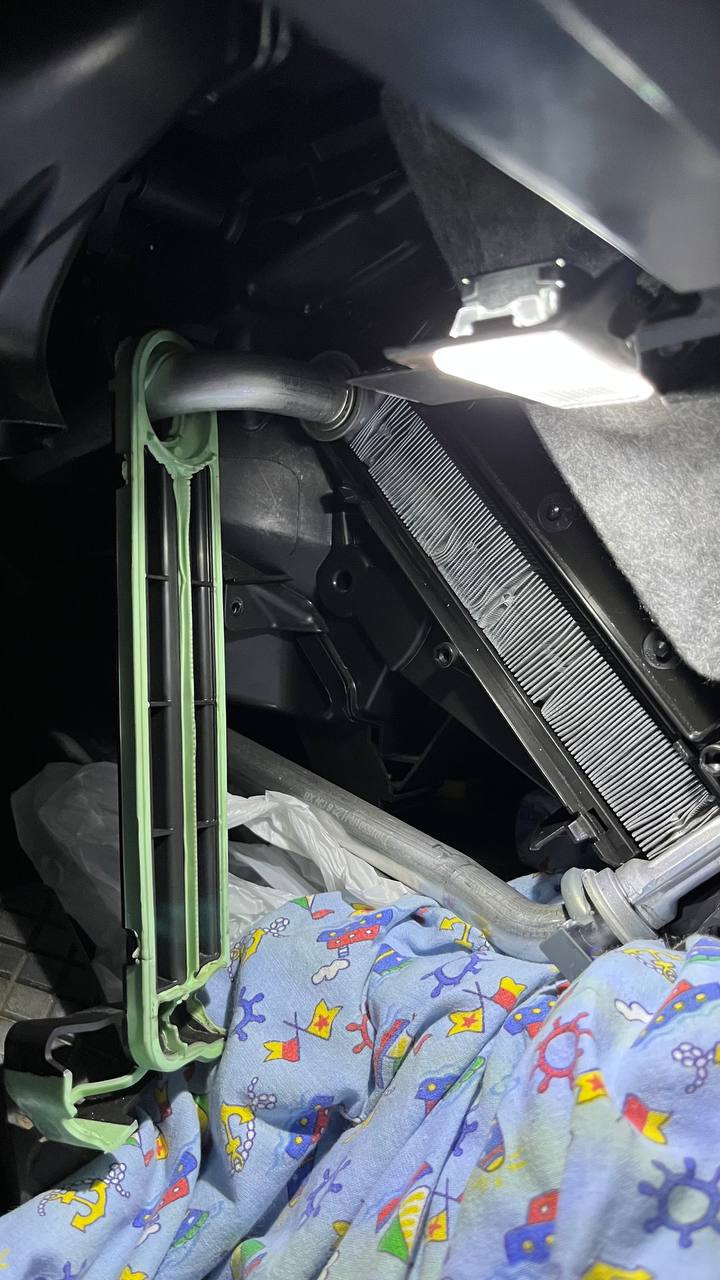

Вот нормальная инструкция по замене. Единственное тут для системы denso, а у меня valeo но на практике там трубки чуть по другому идут.
А так на драйве не мало информации. Например у FIMA-FIMA много фото процесса.

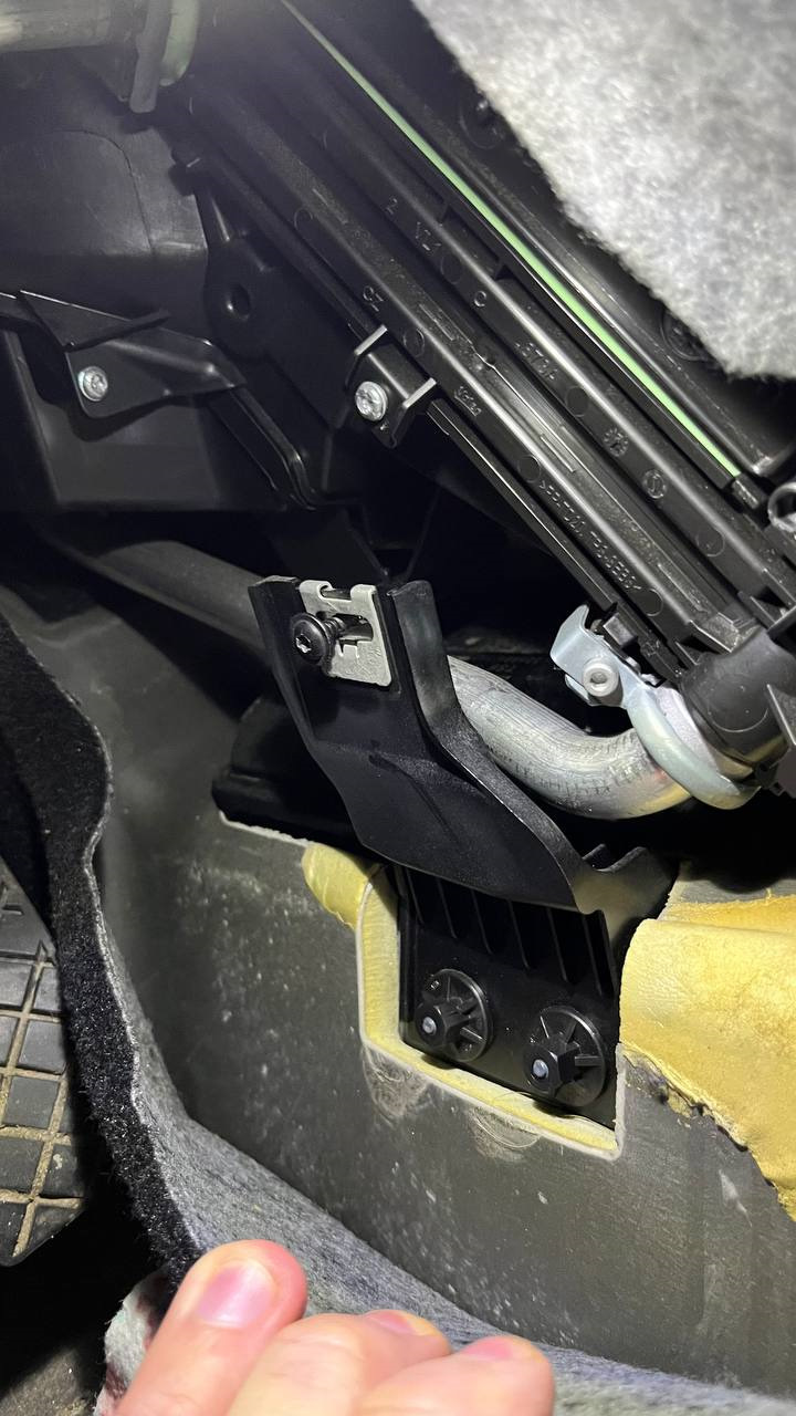

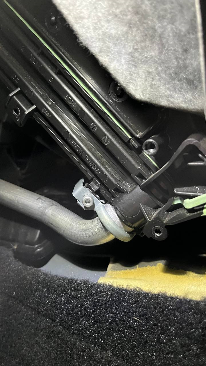

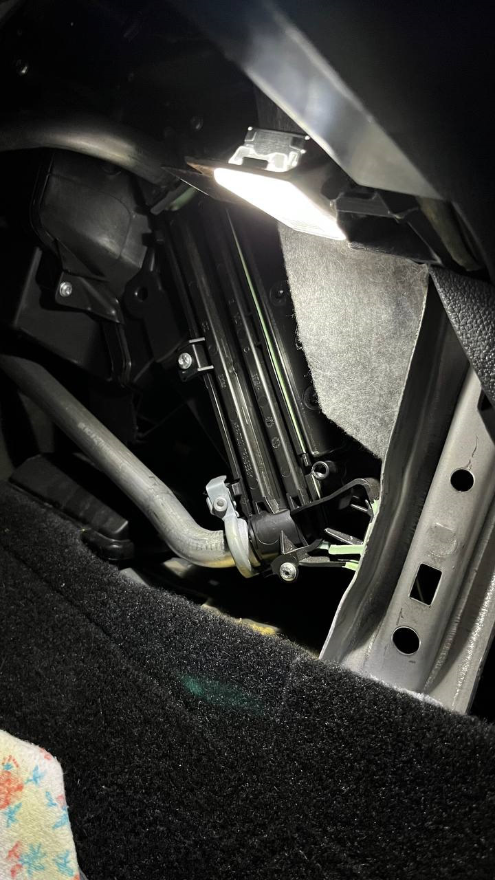

Погода была мерзкая, я был без ямы потому антифриз нигде не сливал. Заложил в ногах водителя клеенку и сверху большое количество старых тряпок + подготовил кусочки тряпок чтобы заткнуть трубки. И в принципе все прошло нормально часть вытекла, но нормально впиталось в тряпки.
С новым радиатором в комплекте шло два уплотнительных кольца и два крепежа.
Кольца взял их комплекта, а вот крепежи оставил старые, т.к. в оригинале два крепежа разной конструкции. А в комплекте одинаковые (такие как верхний), потом нижний без вариантов оставлял, а верхний родной как-то по внушительнее.

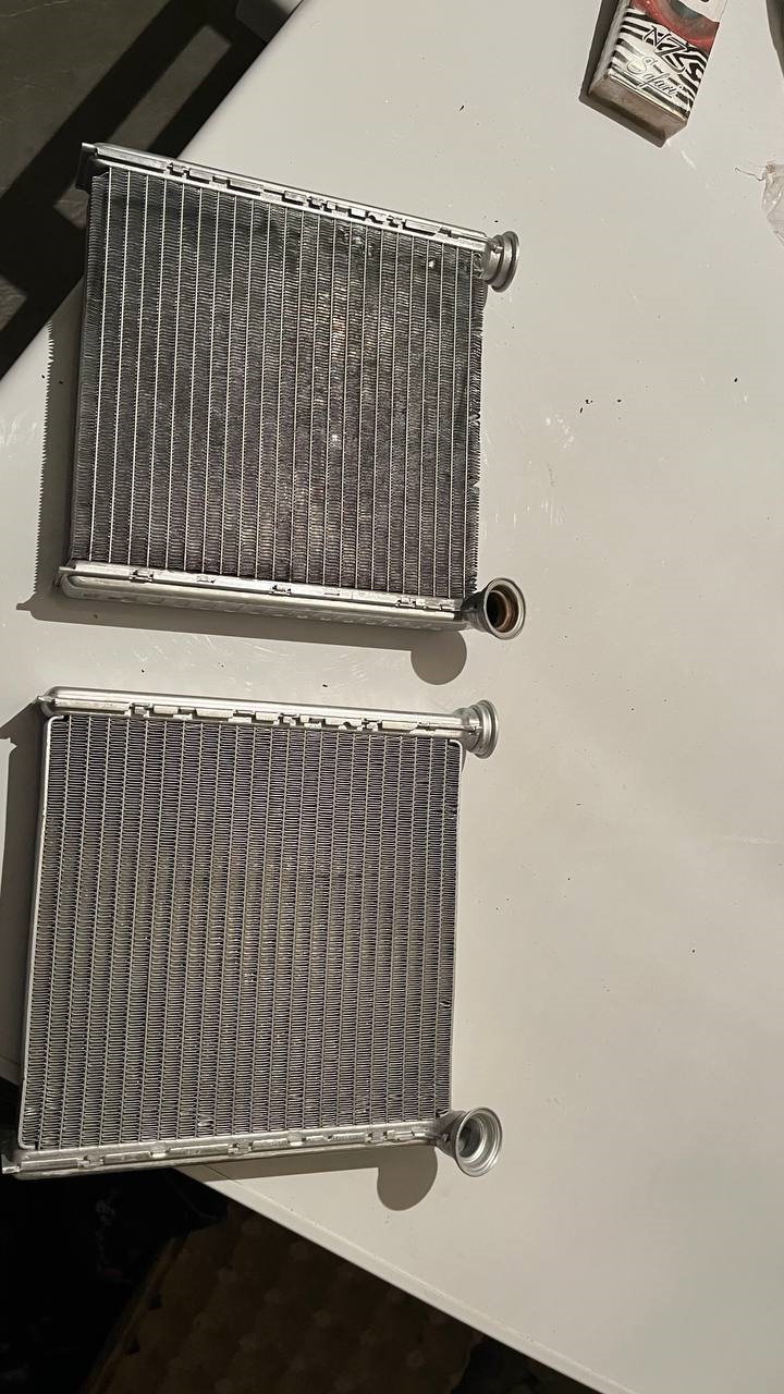

После снятия старого радиатора вылил из него антифриз и подул ртом продувается он конечно слабее но не сказать что прям забит.

И это без разбора торпеды?
Да радиатор печки просто в ногах водителя меняется.
Не мешало бы еще промыть систему перед заменой радиатора. Я после замены решил старый радиатор промыть на всякий случай, охренел от количества мусора в нем.
Промывка это рулетка, и если поможет, то возможно не надолго
Не в качестве помощи, а как необходимая процедура перед заменой. Новый радиатор также мусором забьет.
POLcovNYC
Да как бы и да вроде. С другой стороны откуда там мусор? Я больше склоняюсь что там отложения от самого антифриза или его реакция с металлом. Чуть позже распилю гляну.
Так пока не промывал воды горячей залил и чуть поболтал совсем чуть чуть мусора вышло.
Сам удивлен был. Раз пять кипятил с лимонной радиатор и чернота хлопьями вымывалась
