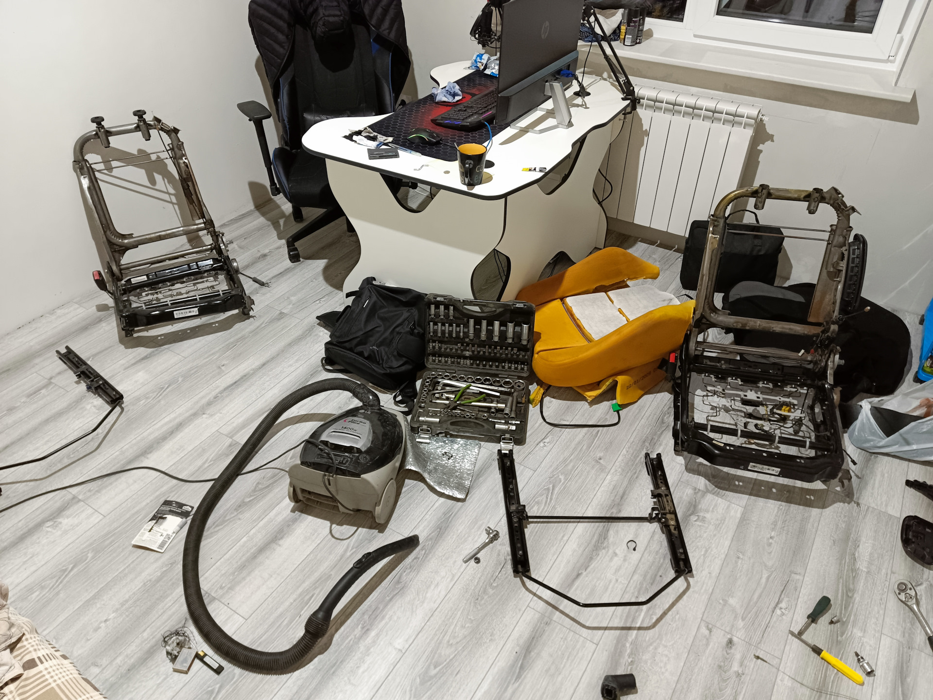

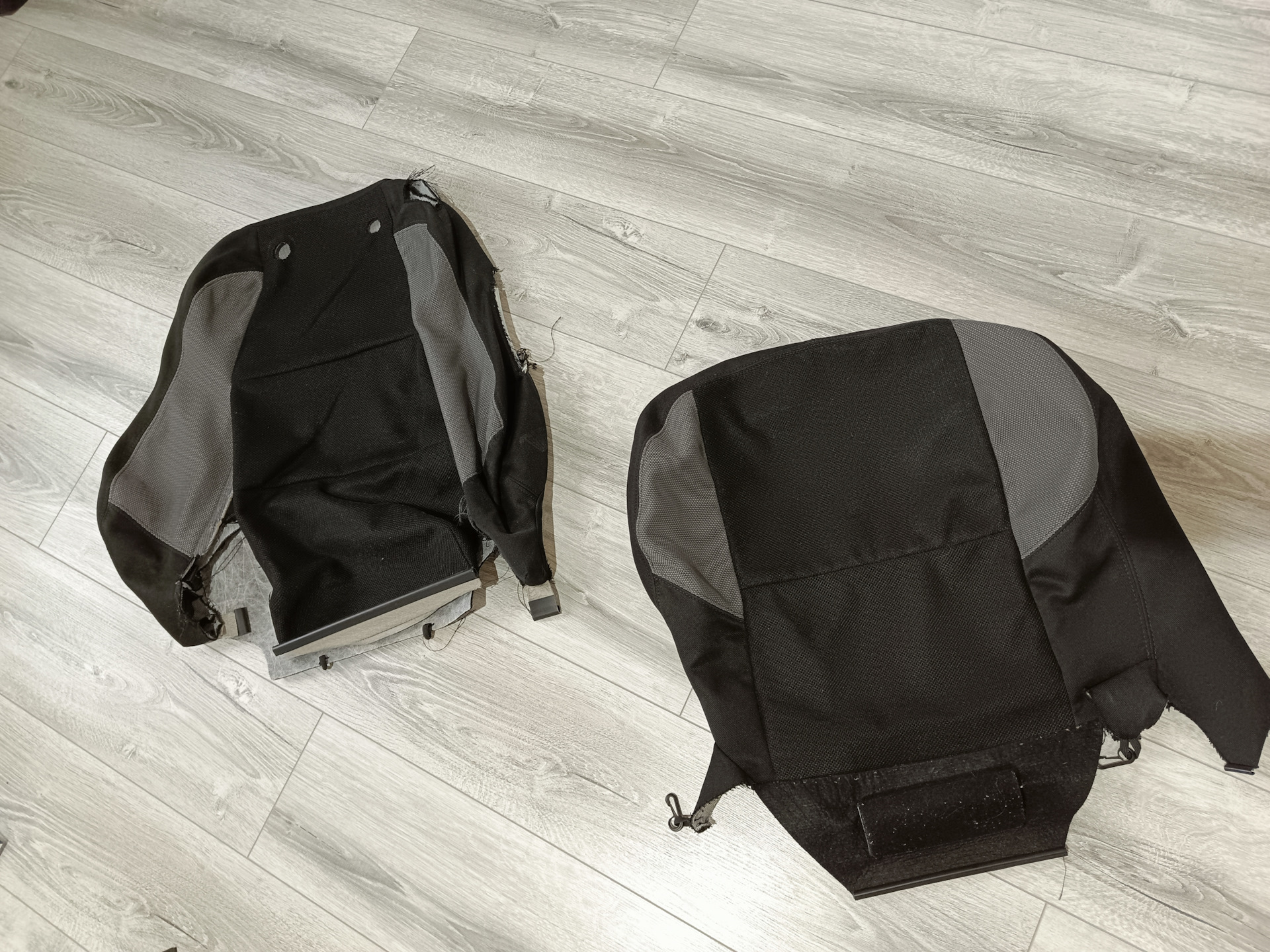

Что было доделано по Б/У сиденью:
—Обивка постирана в стиральной машинке и выглядит как новая.

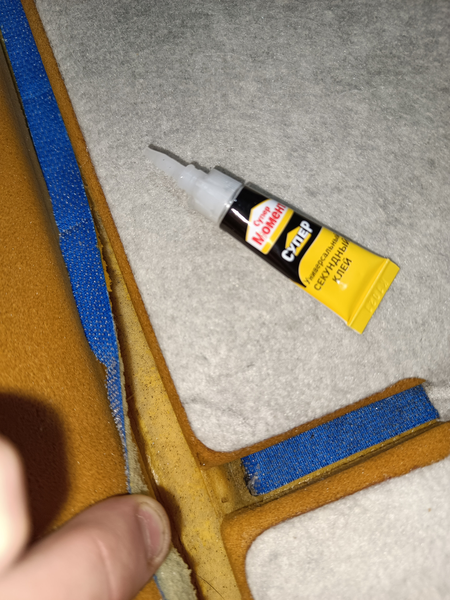

—Супер клеем приклеил все липучки на поролоне.

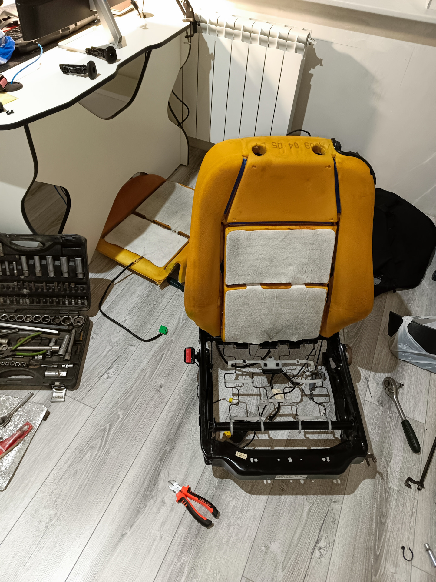

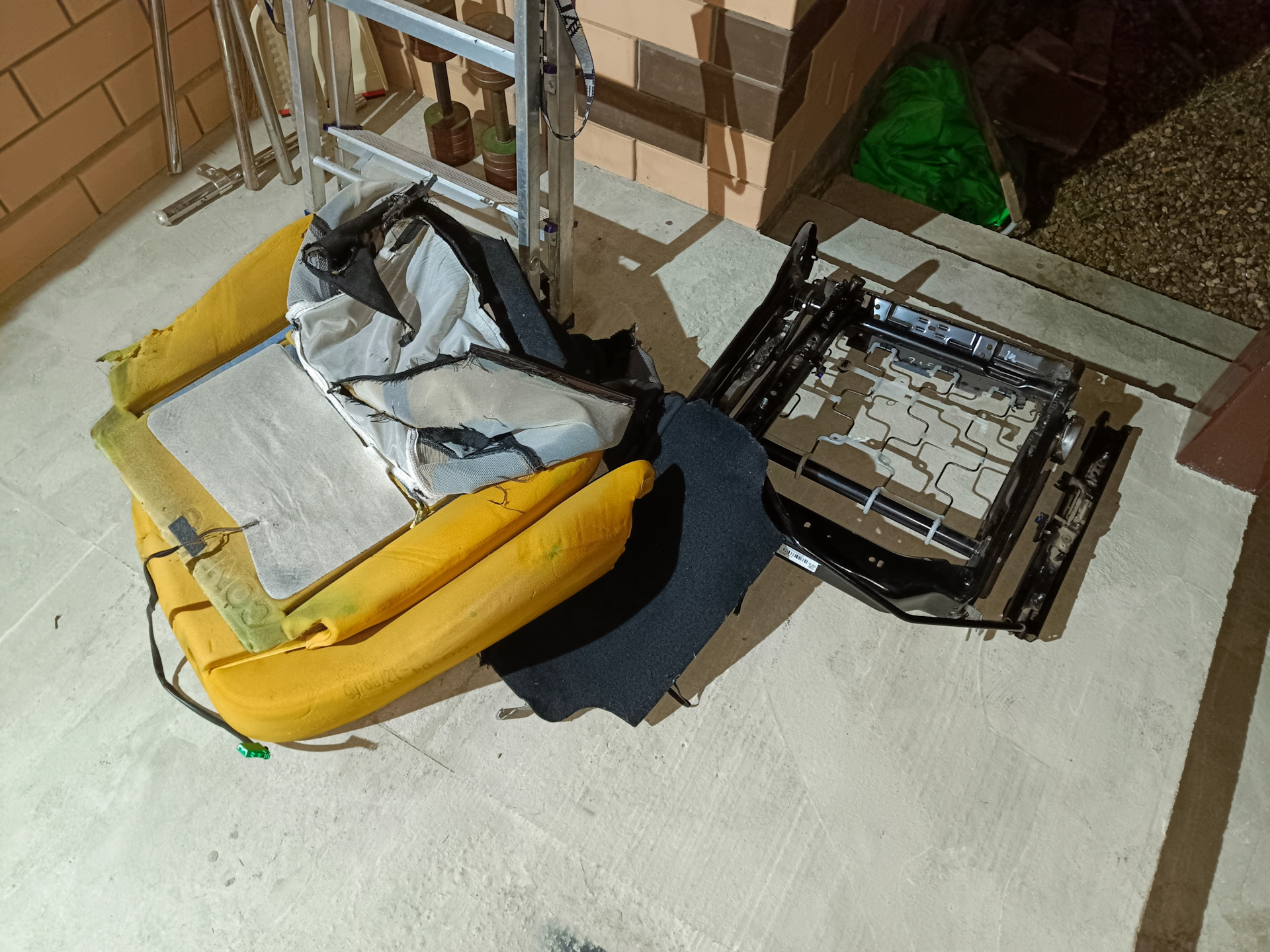

На этом впринципе всё. Теперь приступаем к разборке родного сиденья!

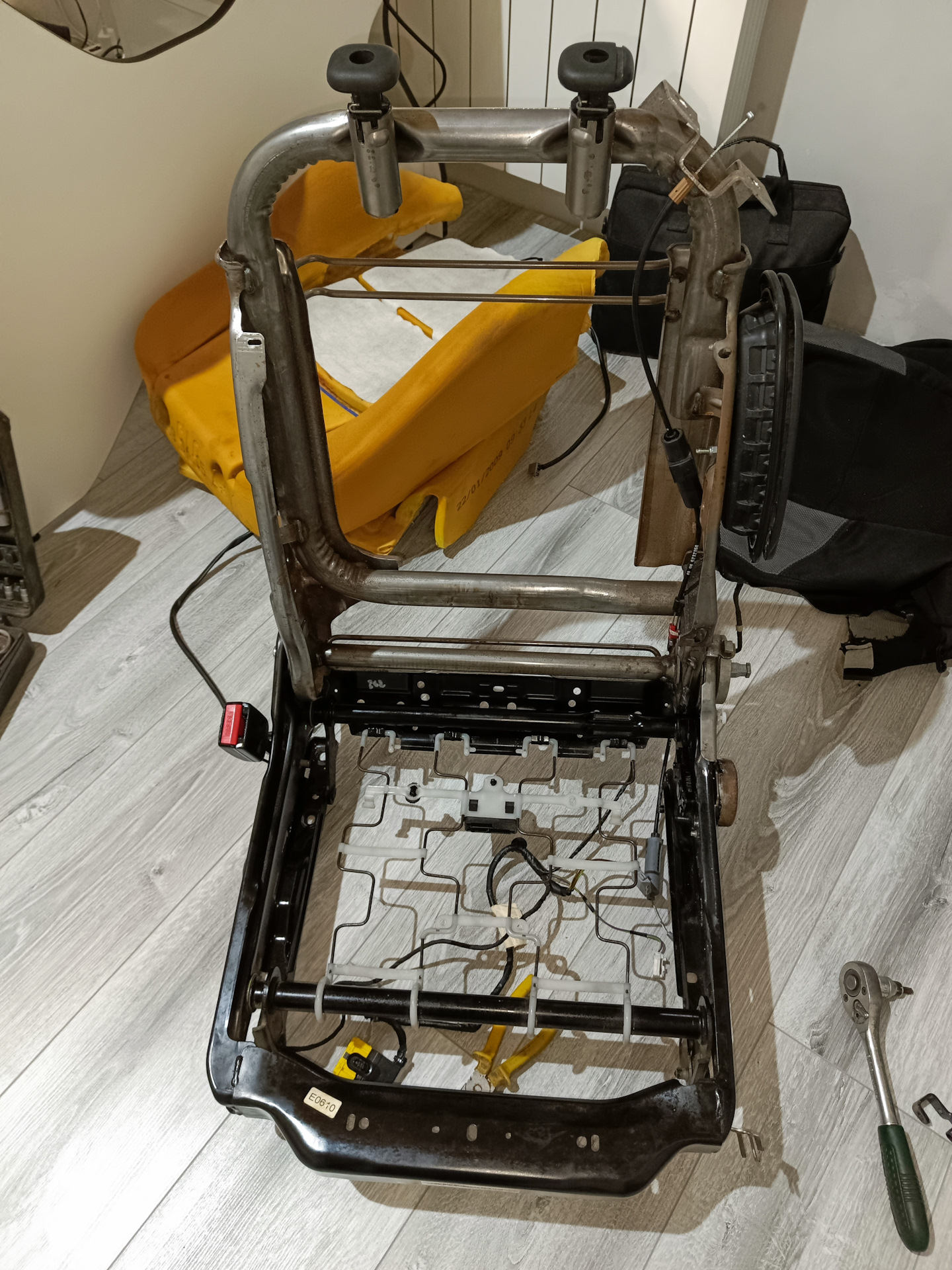

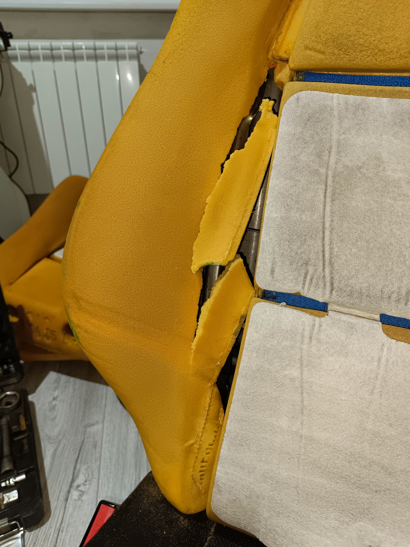

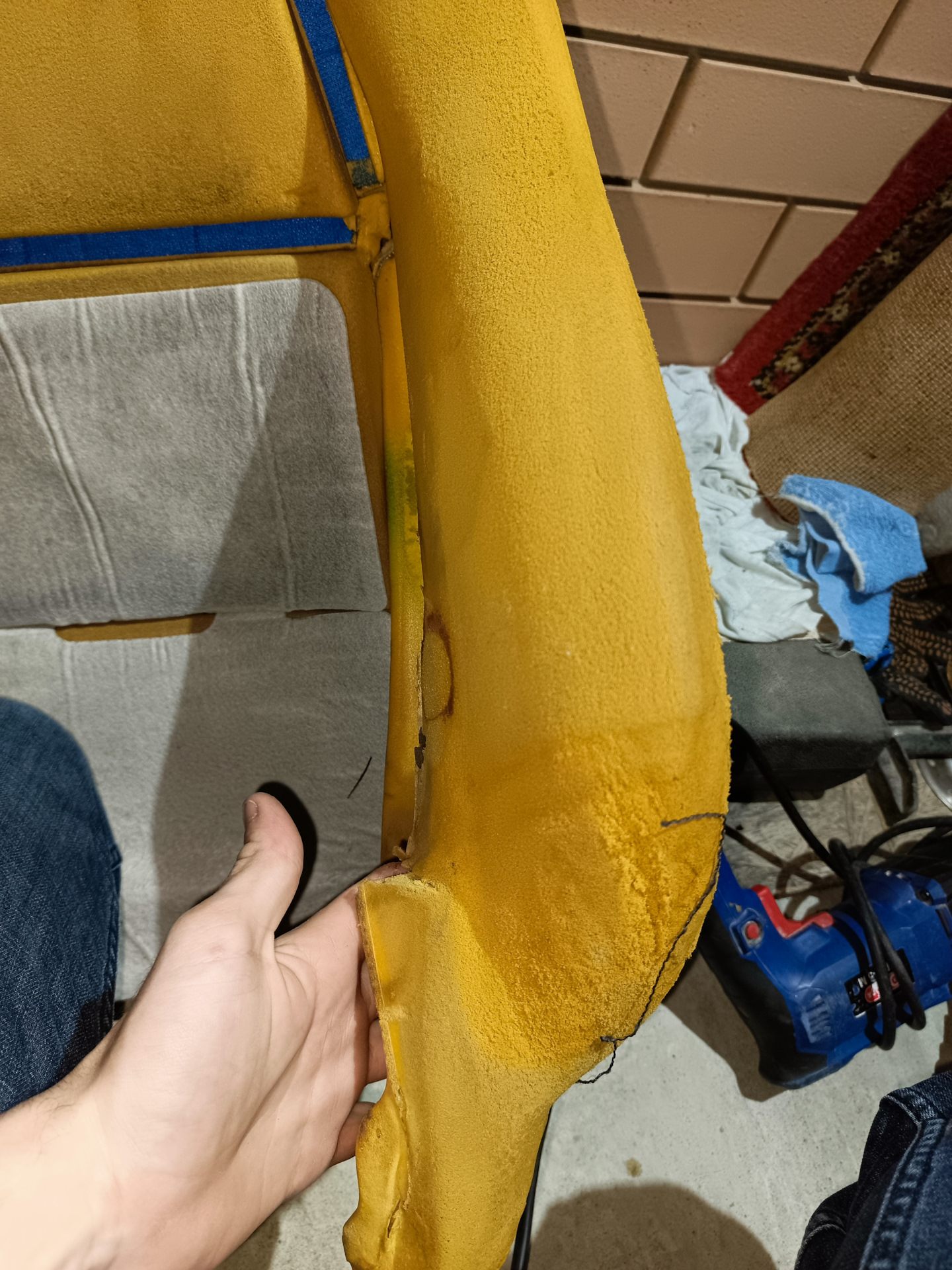

Поролон со своего сиденья использовать не собирался, был уверен, что он в плохом состоянии и не прогадал.
Он попросту крошился и сыпался.

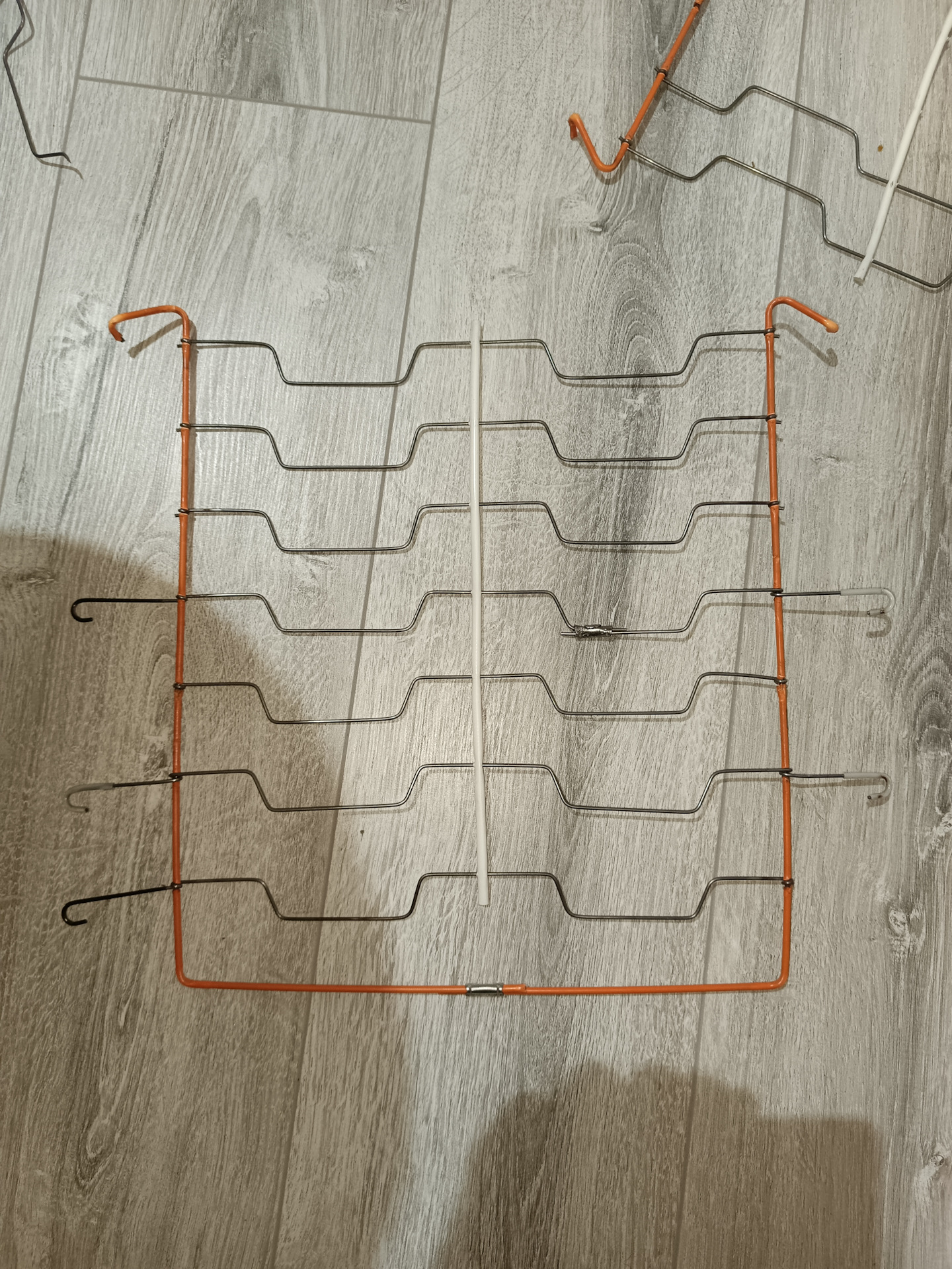

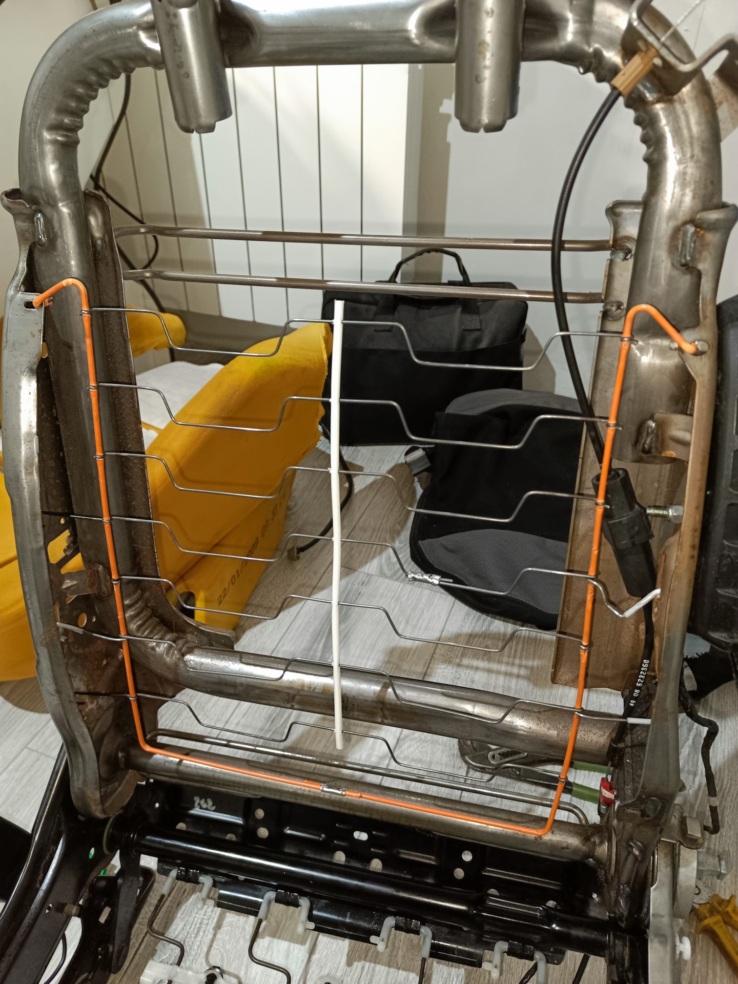

Сетка спинки сиденья была тоже мертва, но из этой ситуации я выйду очень просто)

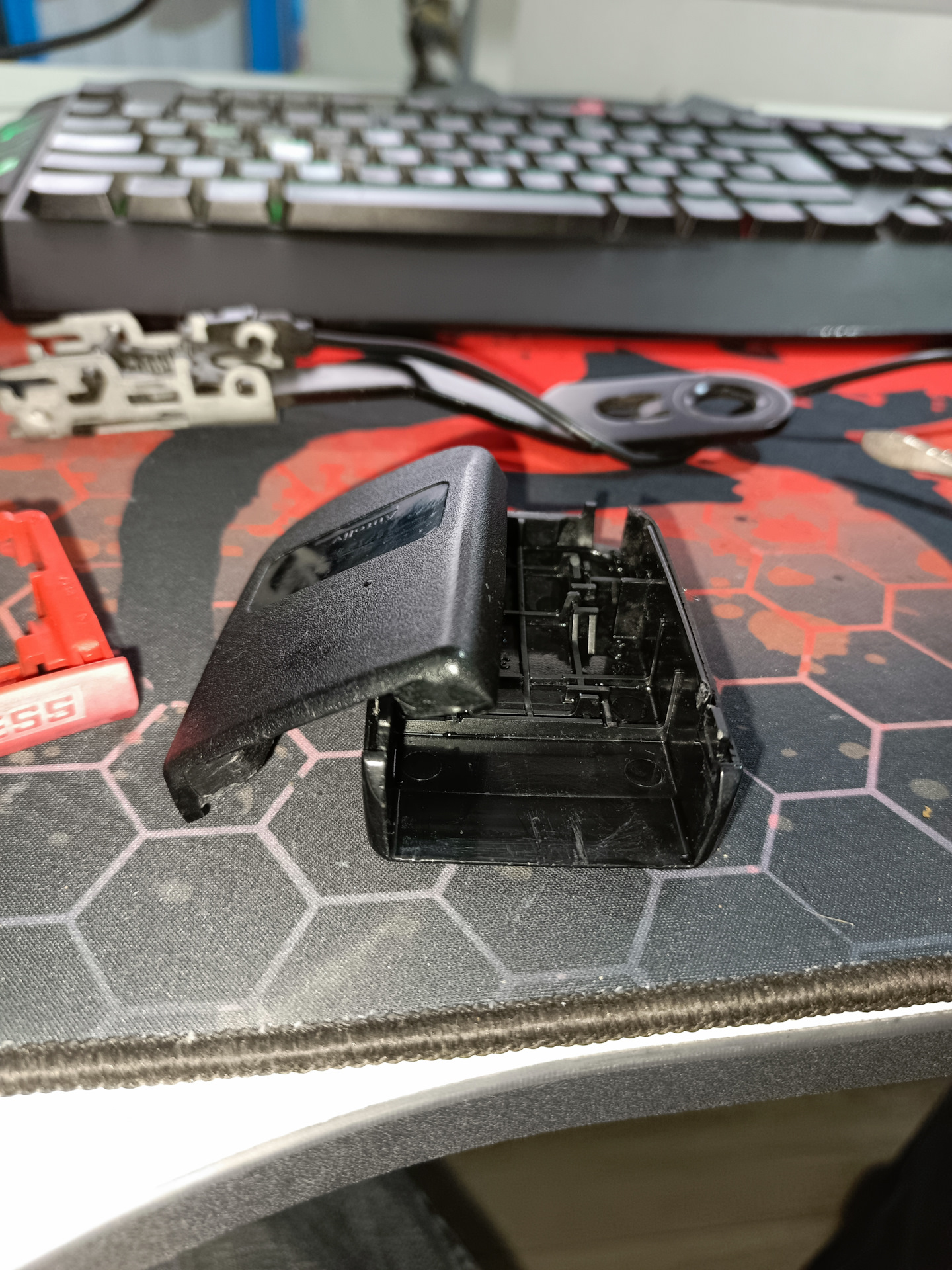

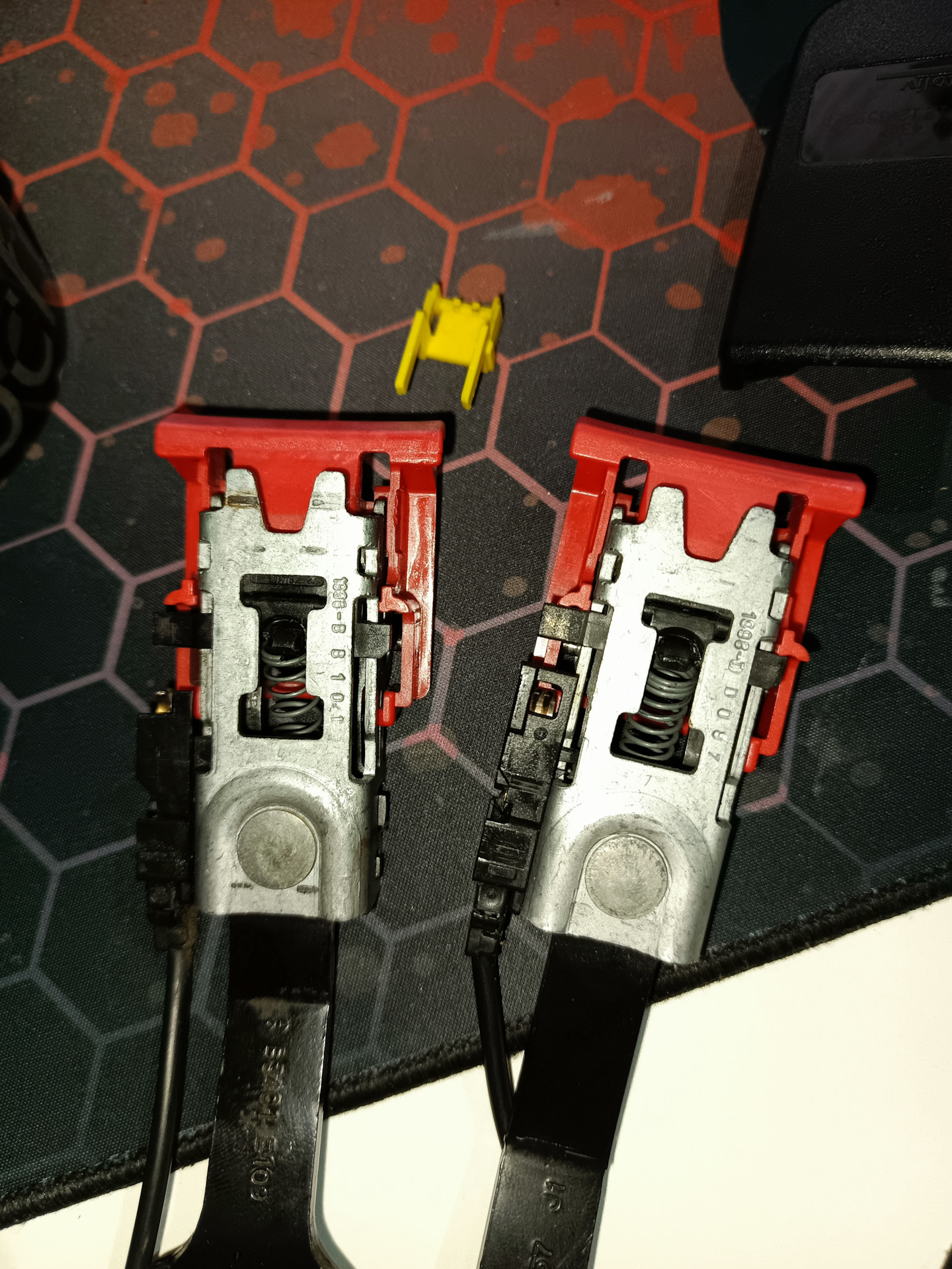

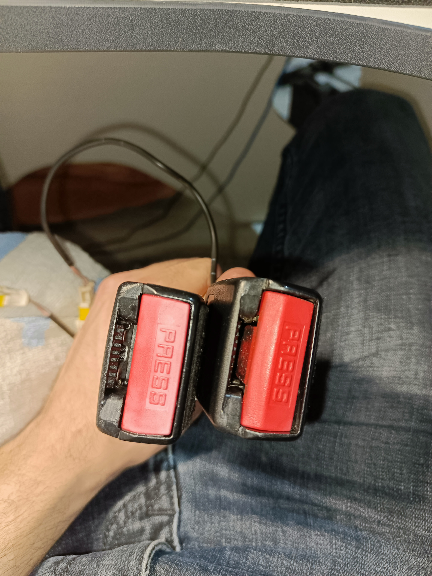

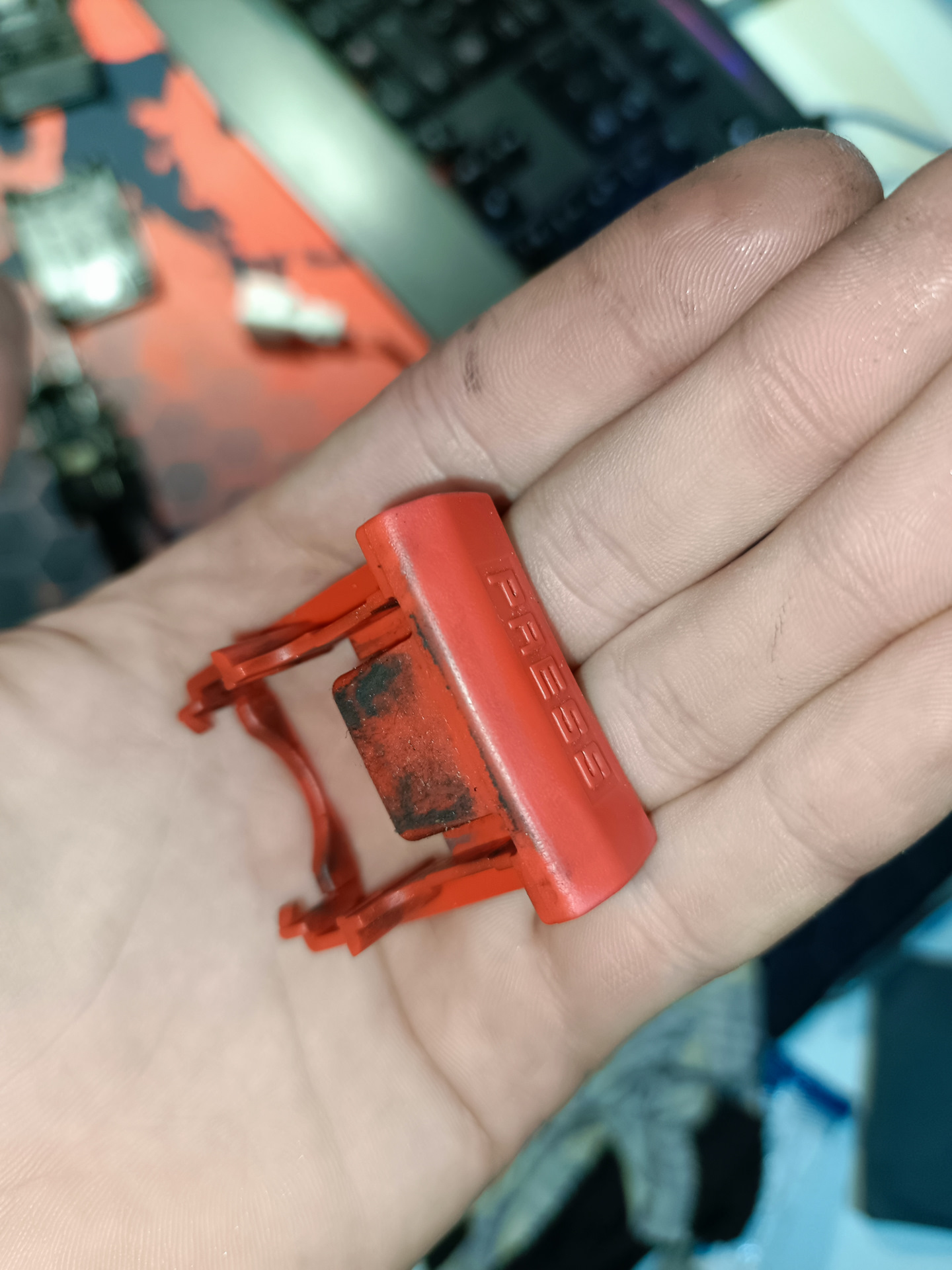

Пока разбирал сиденье, обратил внимание на замок ремня безопасности. На моем болтался корпус и кнопка не до конца вставала на место, потому что родная пружина сломалась и его вскрывали + меняли пружину.
Я решил поставить замок от Б/У сиденья, но мне не понравилась слишком побелевшая кнопка.
Смотрел ютуб и вроде понятно как снять корпус не сломав его, но тут эти способы не работали, я его вскрыл пополам. Снизу корпуса отвертку в отверстие вставил и раскрыл его.
Механизм решил взять от Б/У замка, там оригинальная пружина была.
Назад собрал всё на клей. Ничего не болтается, всё крепко, прям как с завода)

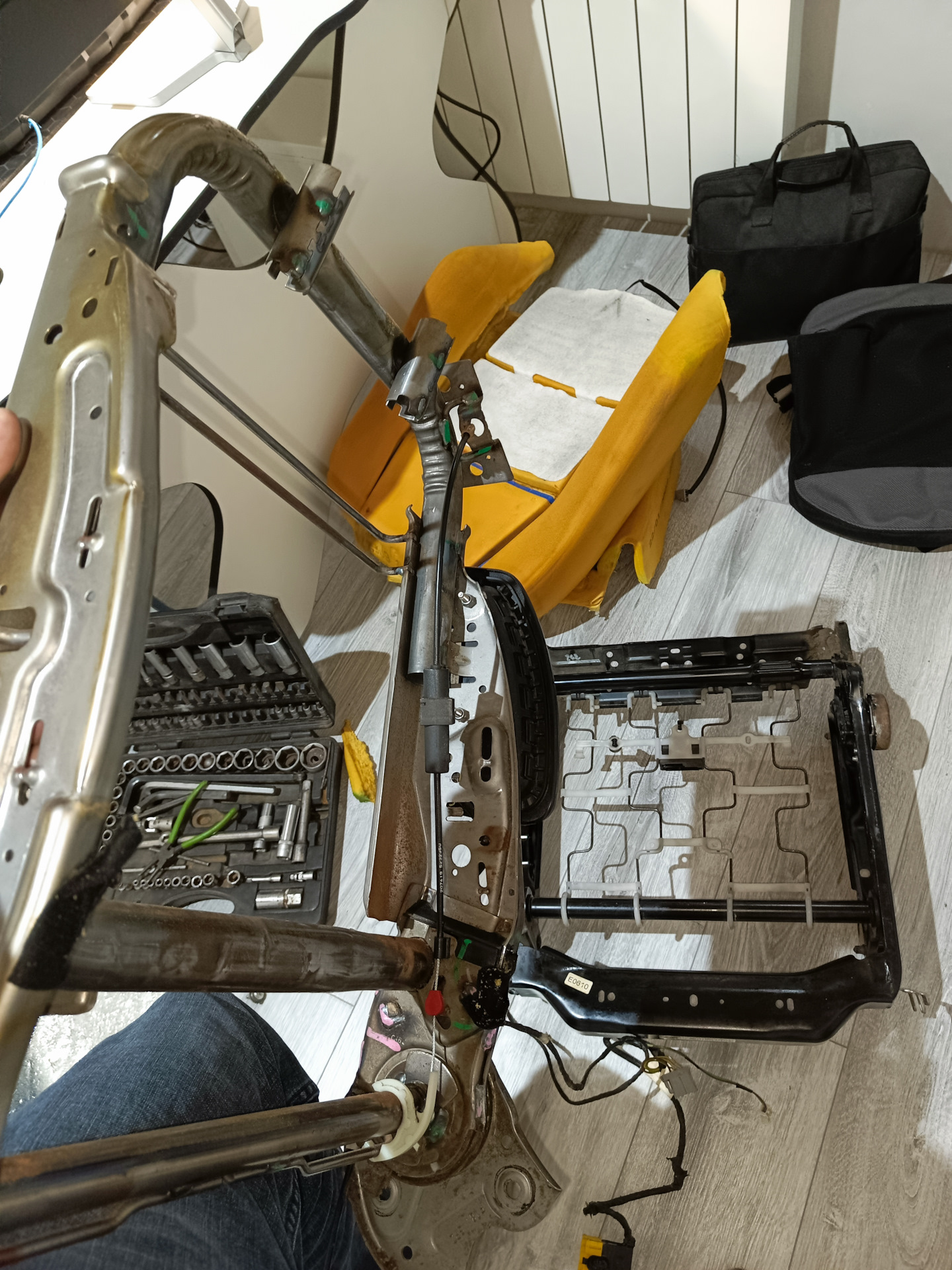

Потом решил сравнить люфт спинок на обоих сиденьях и на Б/У cиденье люфт был меньше. Оно и понятно, пробег тоже меньше)

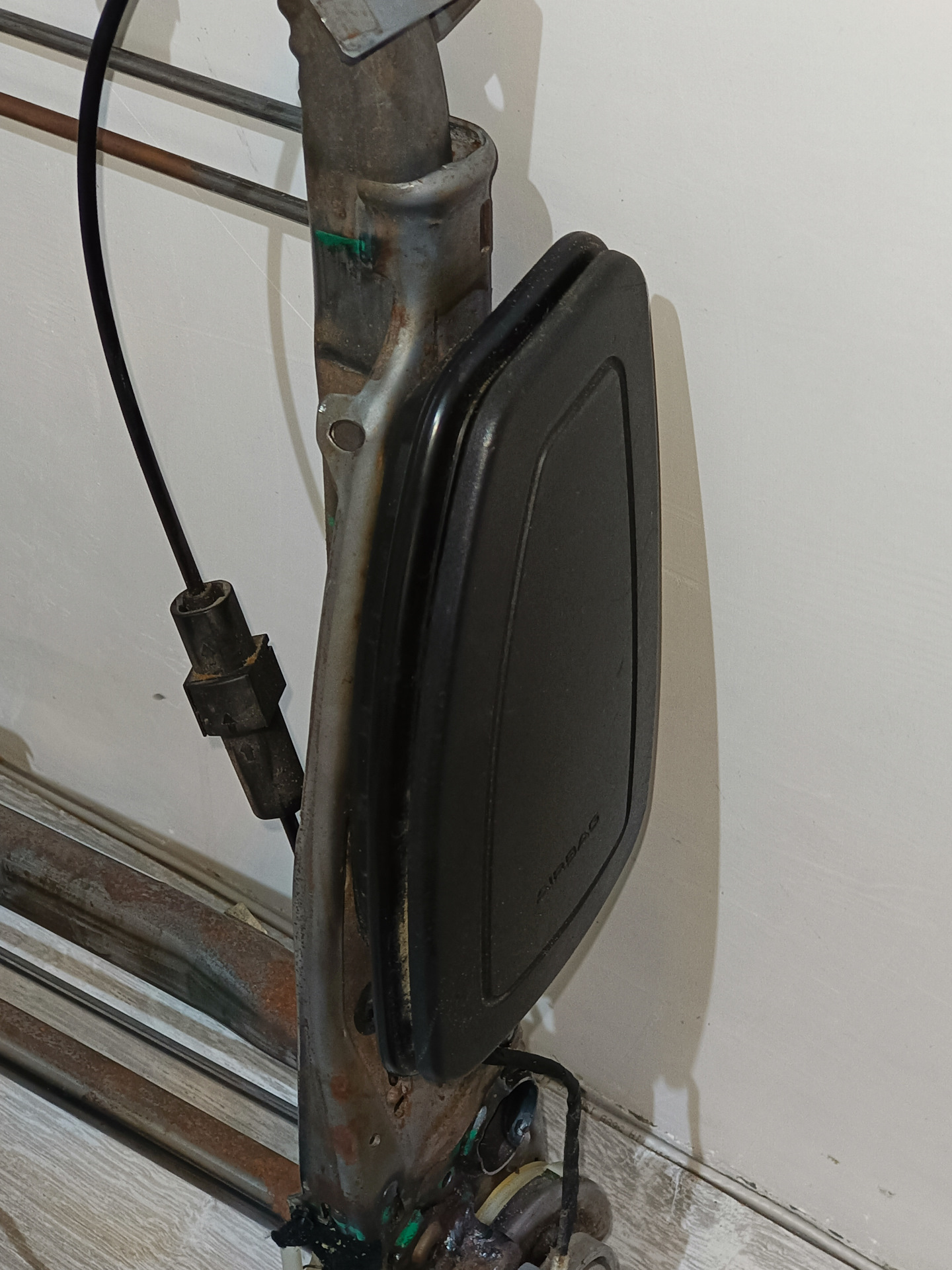

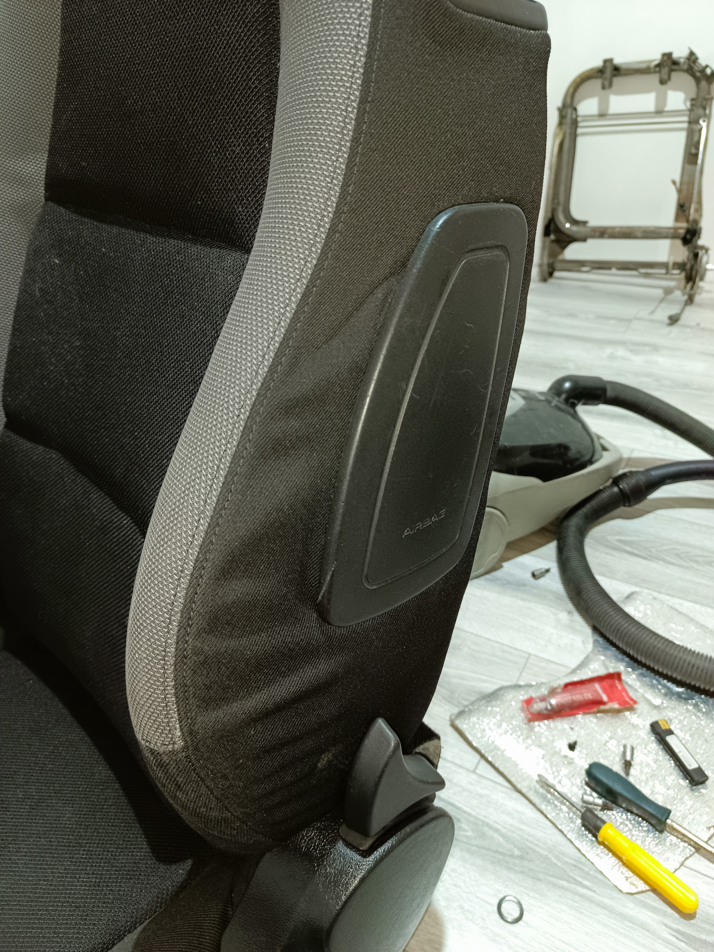

На Б/У каркас нужно переставить мою подушку безопасности.
Впринципе ничего сложного, две гайки откручиваем и снимаем подушку.

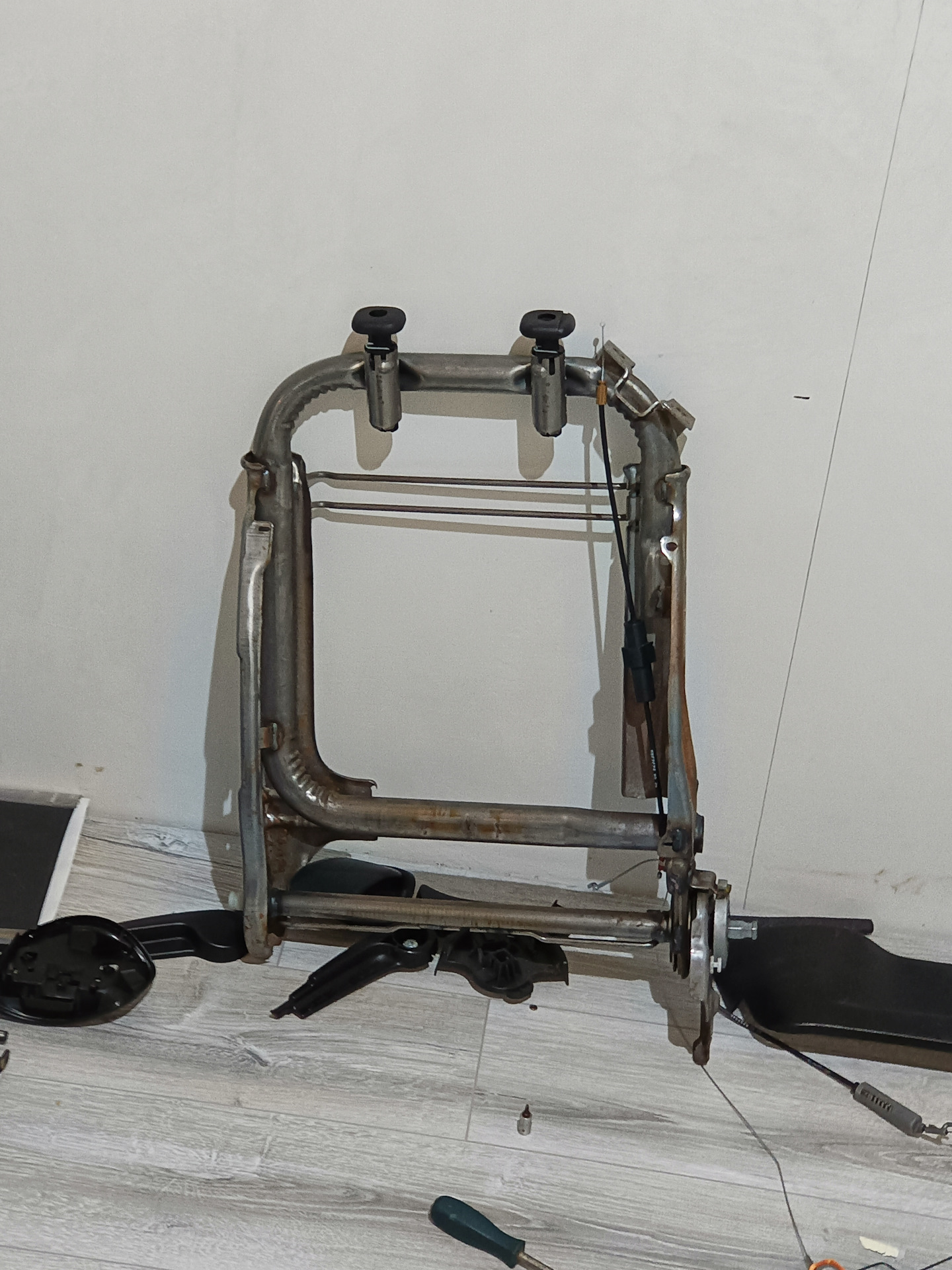

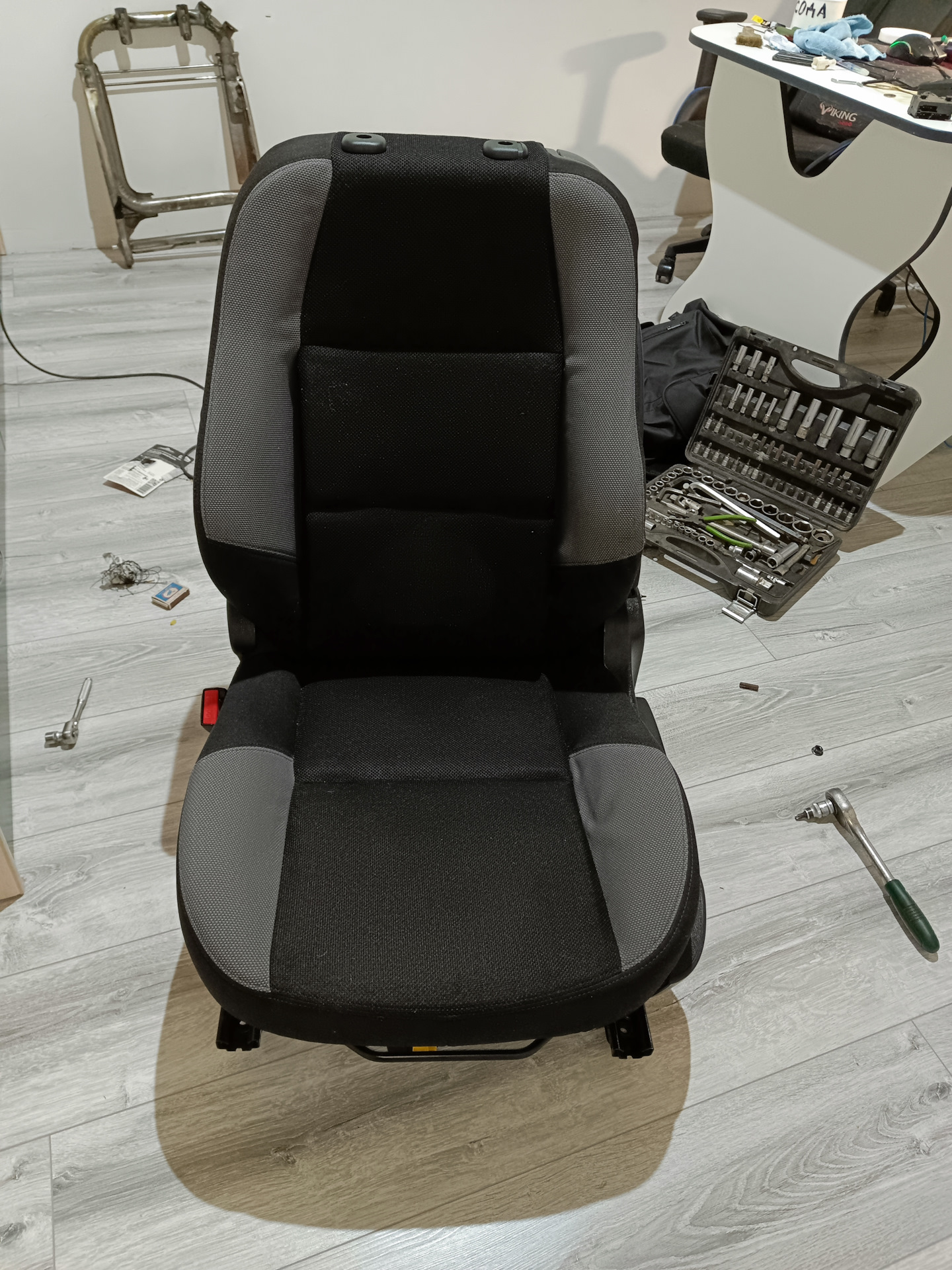

Установил спинку от Б/У сиденья на каркас моего сиденья.

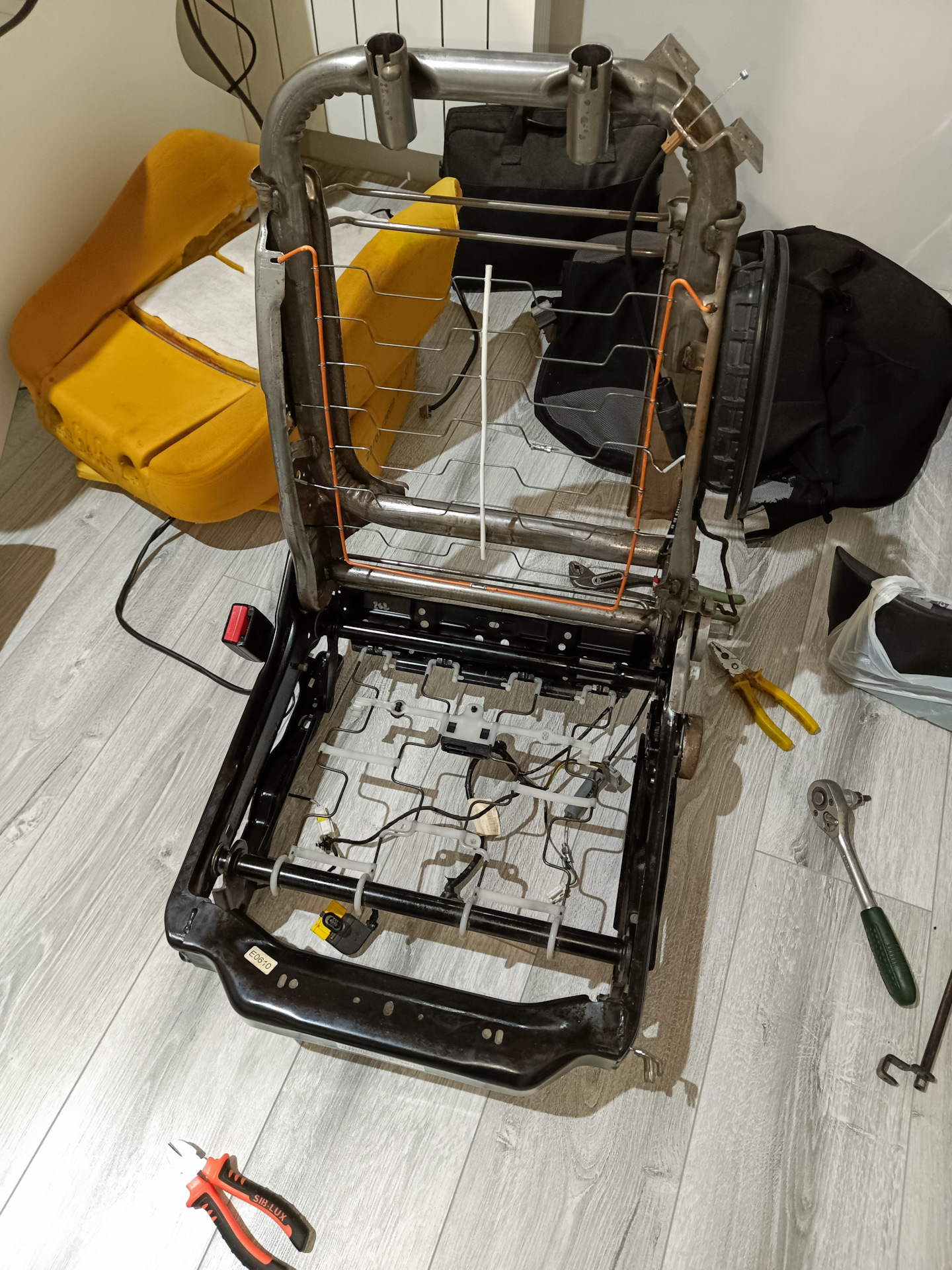

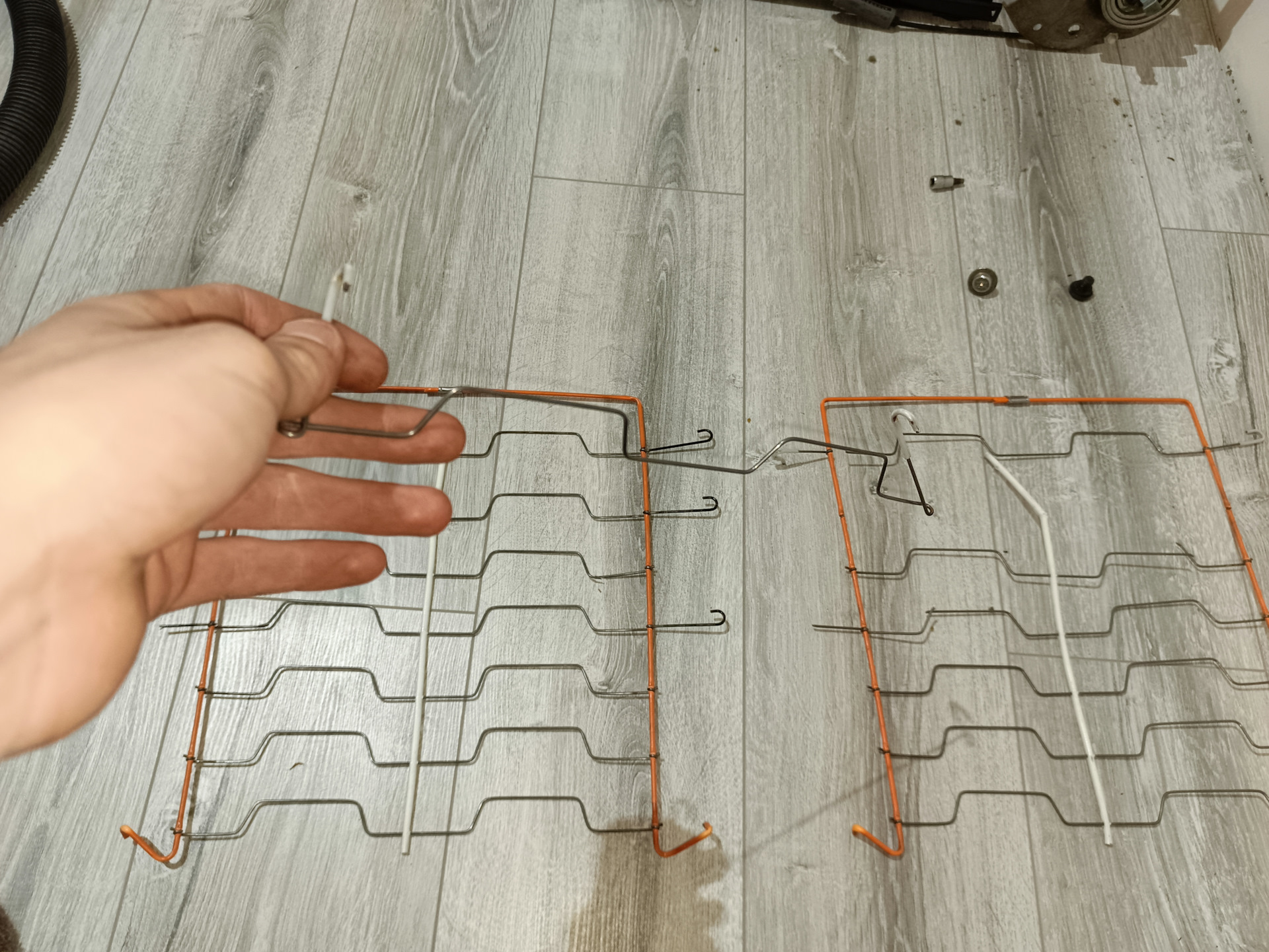

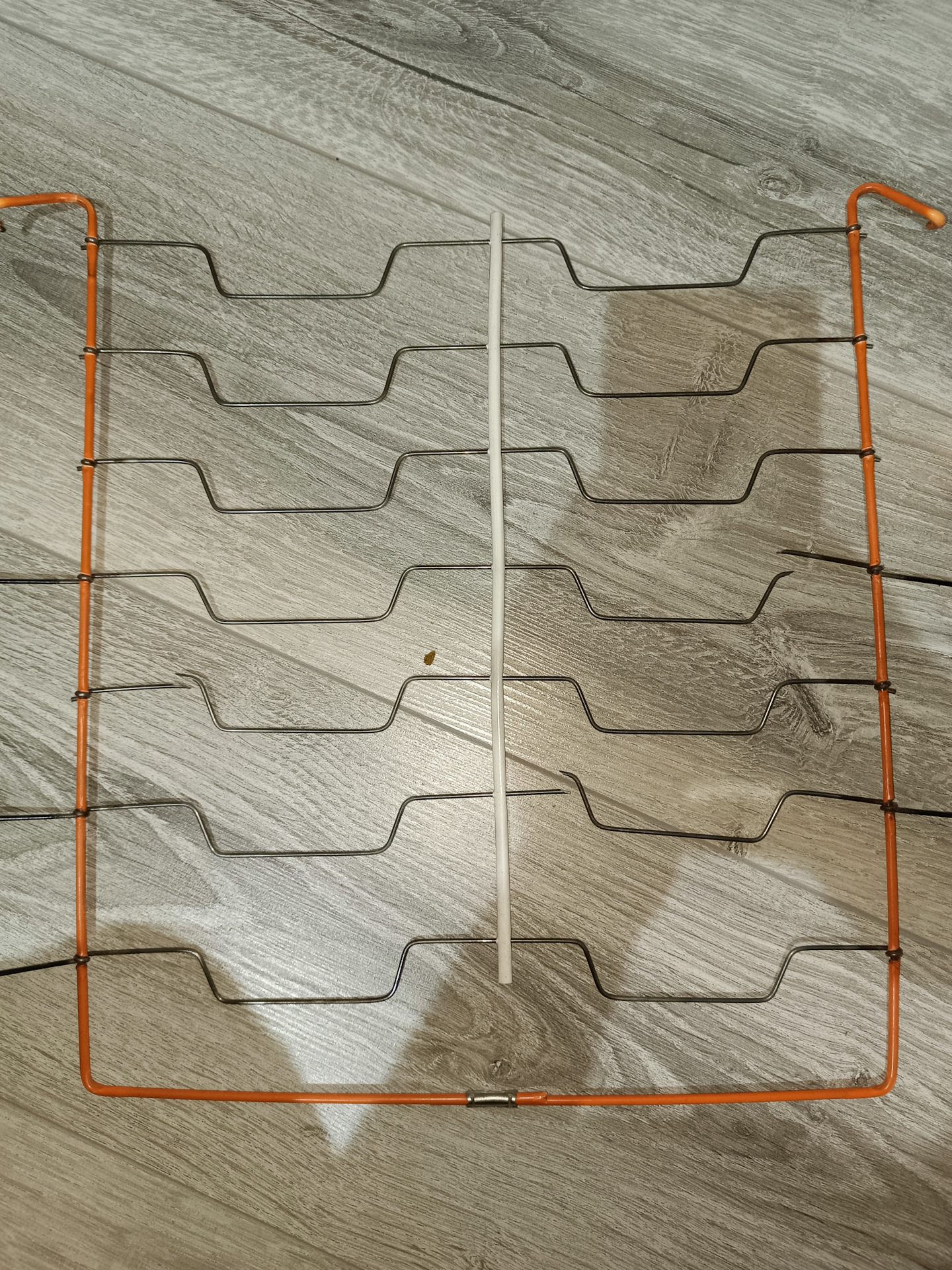

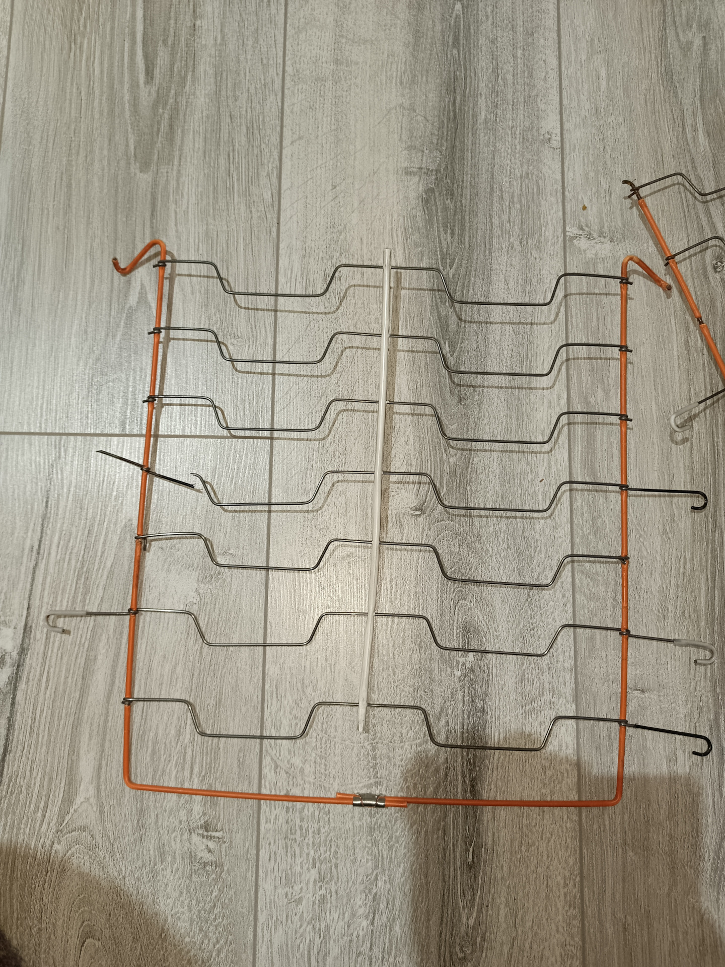

По сути остается только сборка, но есть ещё один момент, это сетка спинки. Мне пришла гениальная идея, из 2-х собрать одну)
С одной снимал целые прутья и ставил их на другую.
Вот что вышло в итоге:

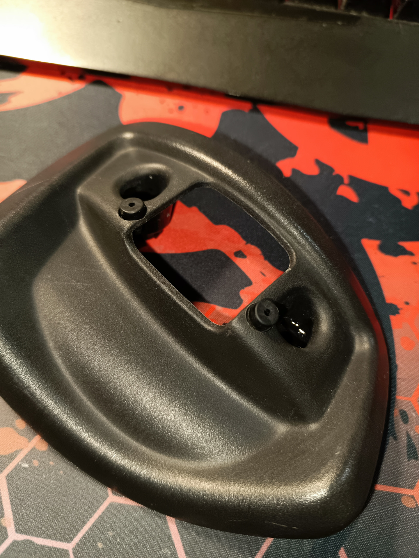

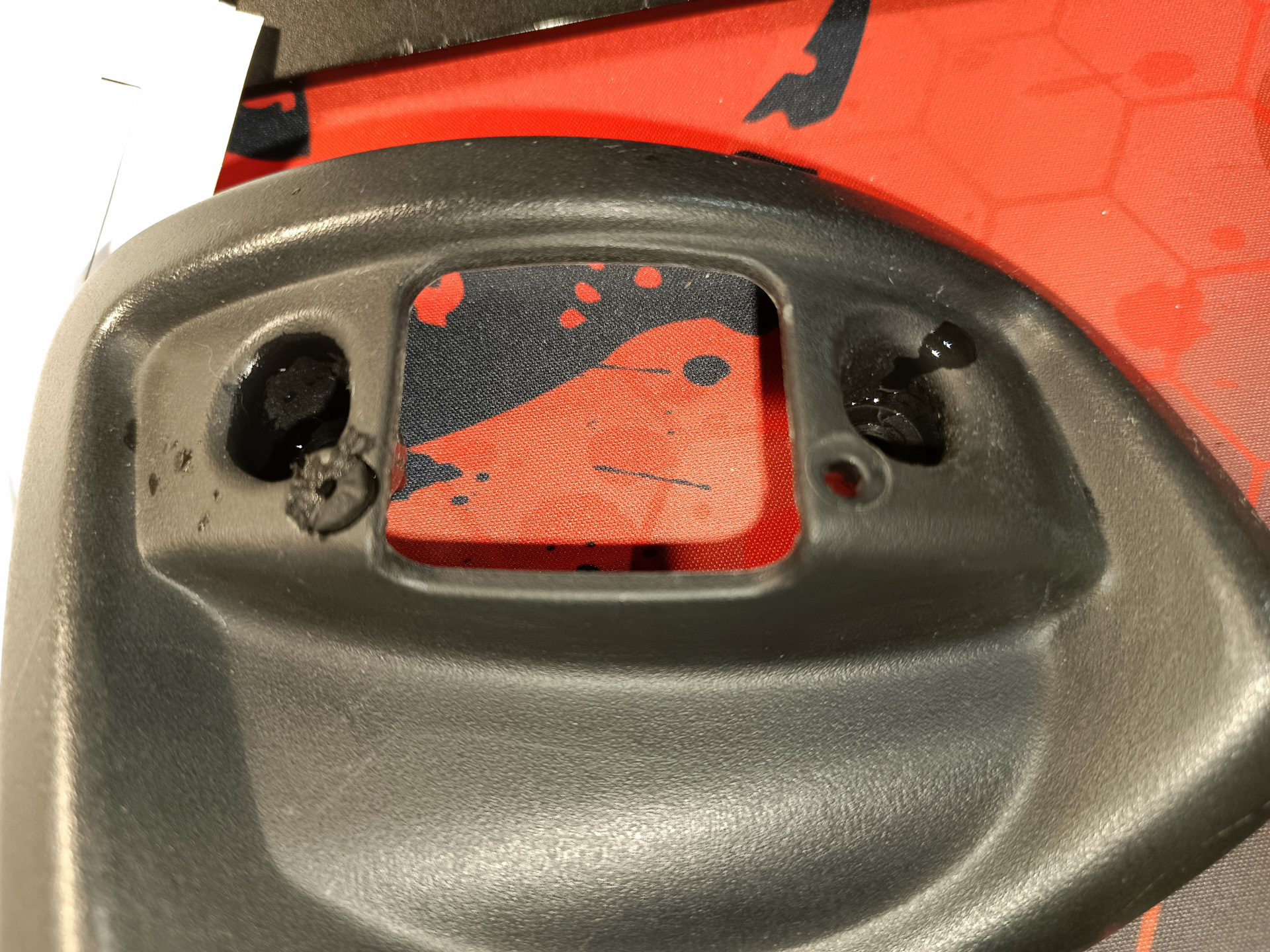

Весь пластик с Б/У сиденья был в более худшем состоянии, поэтому я ставил свой, но вот на моей ручке резинки уже "закончились", поэтому переставил их с другой ручки.

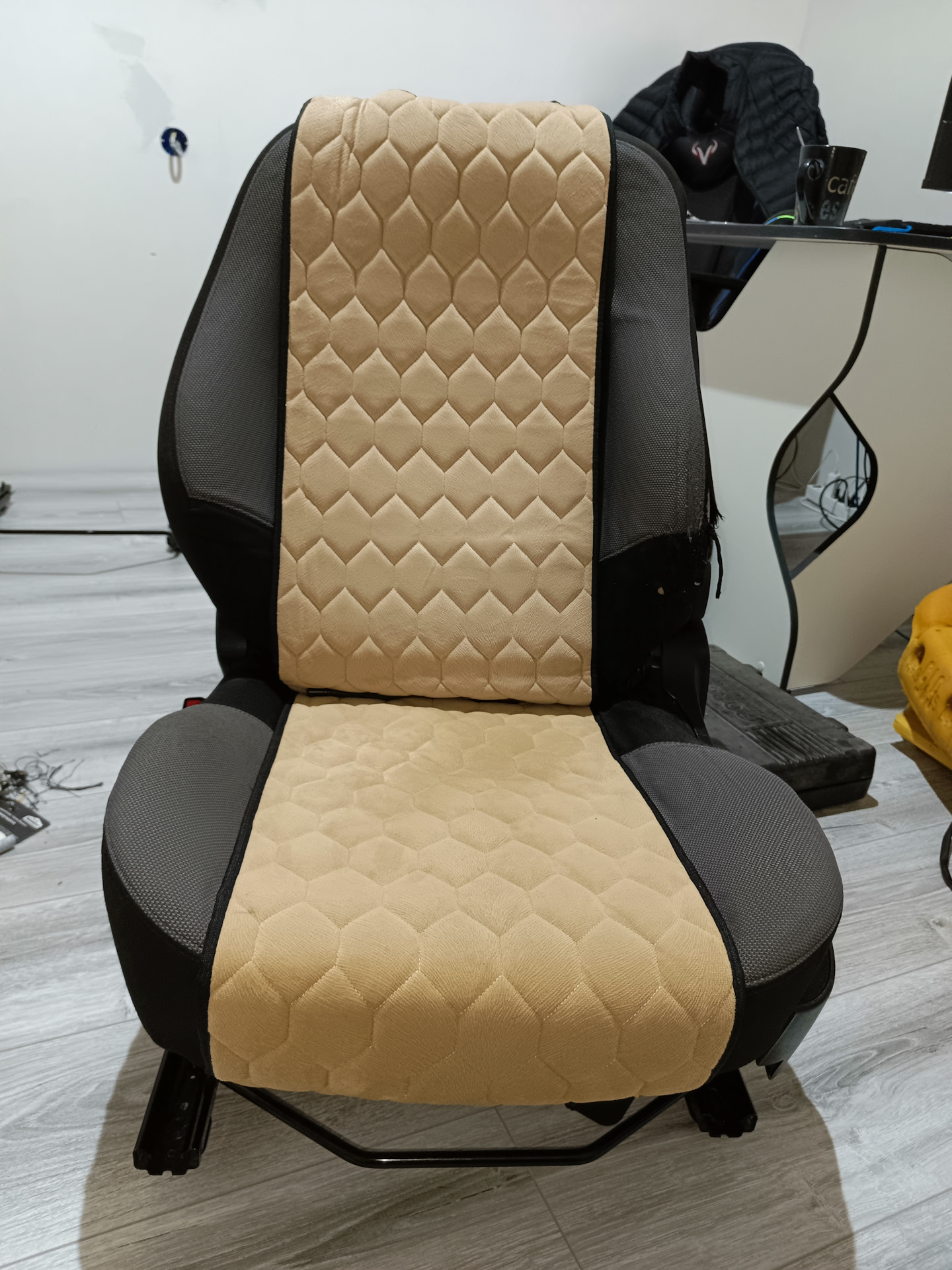

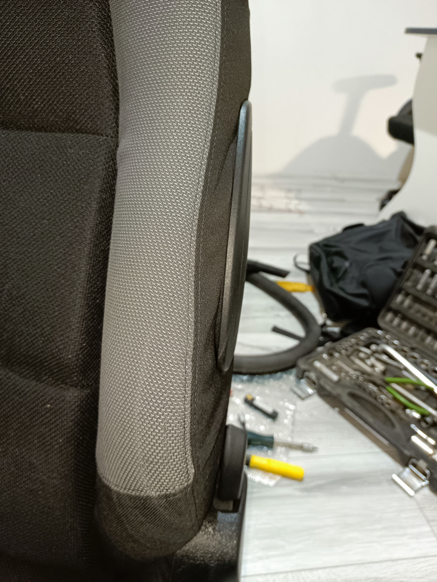

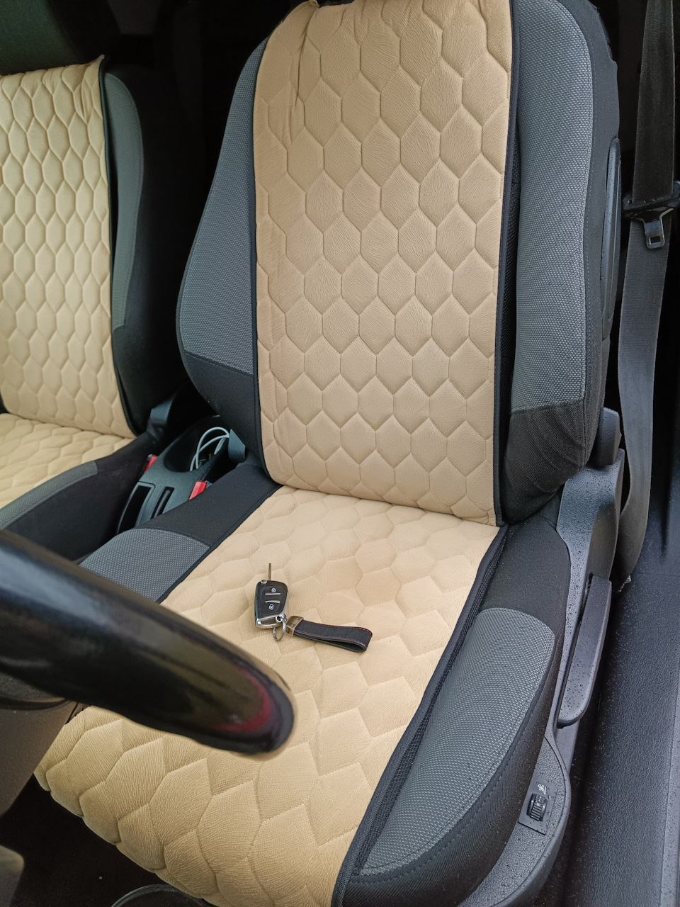

Поролон на боковой поддержке какой-то кривой и получилось изначально вот так:
Я подумал, что где-то ошибился, всё проверил и просто уже оставил как есть, в 4 часа ночи было уже пахую. Через время боковая поддержка выровнялась.
Где-то подтяжка на обивке тоже плохо получилась, но по мере эксплуатации всё стало ровно.
Ещё на боковой поддержке видно складки, надо разгладить их, это было изначально на самой ткани.

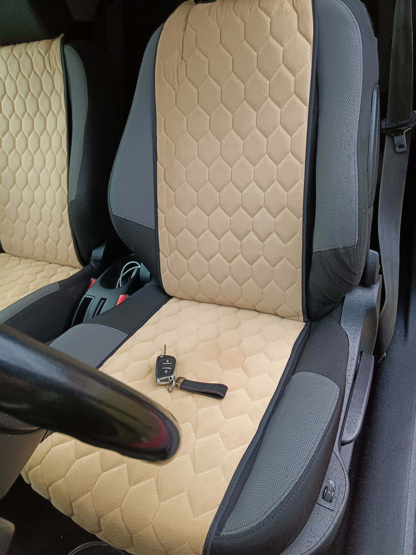

The final🏁
