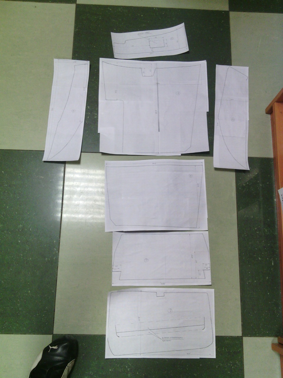

Ну и по обычаю включил инет. Как-то на глаза попалась статья товарища sku144, ну и собственно не зря ж он поделился этой идеей, сделал по его образу и подобию.

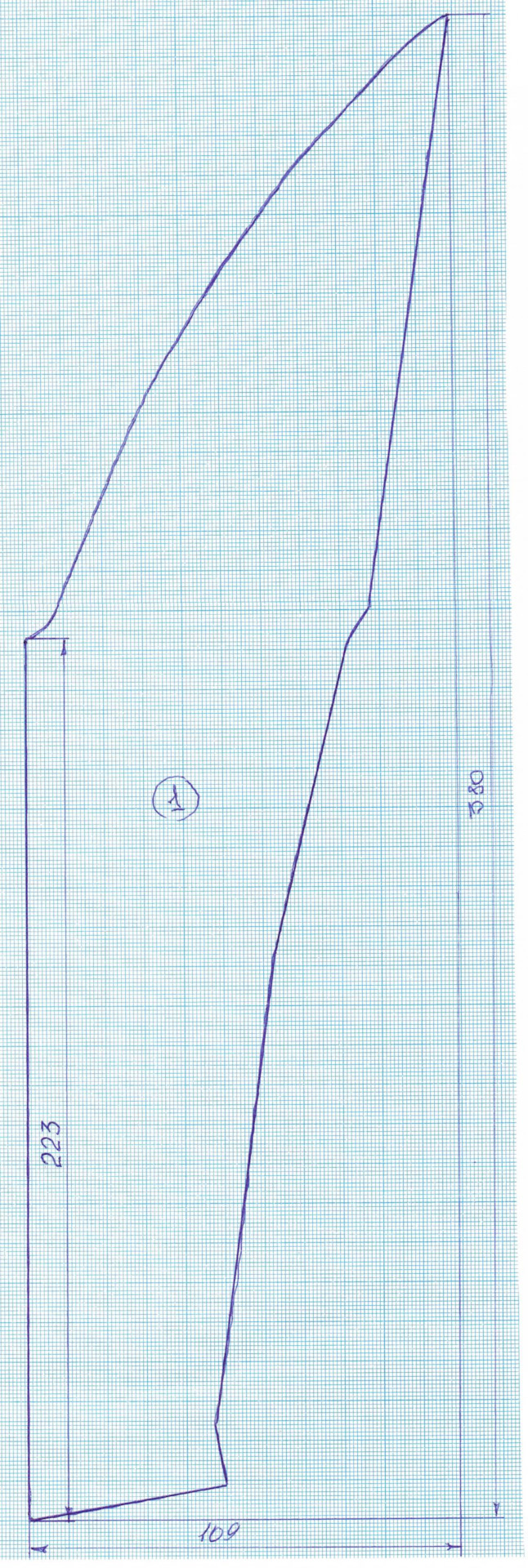

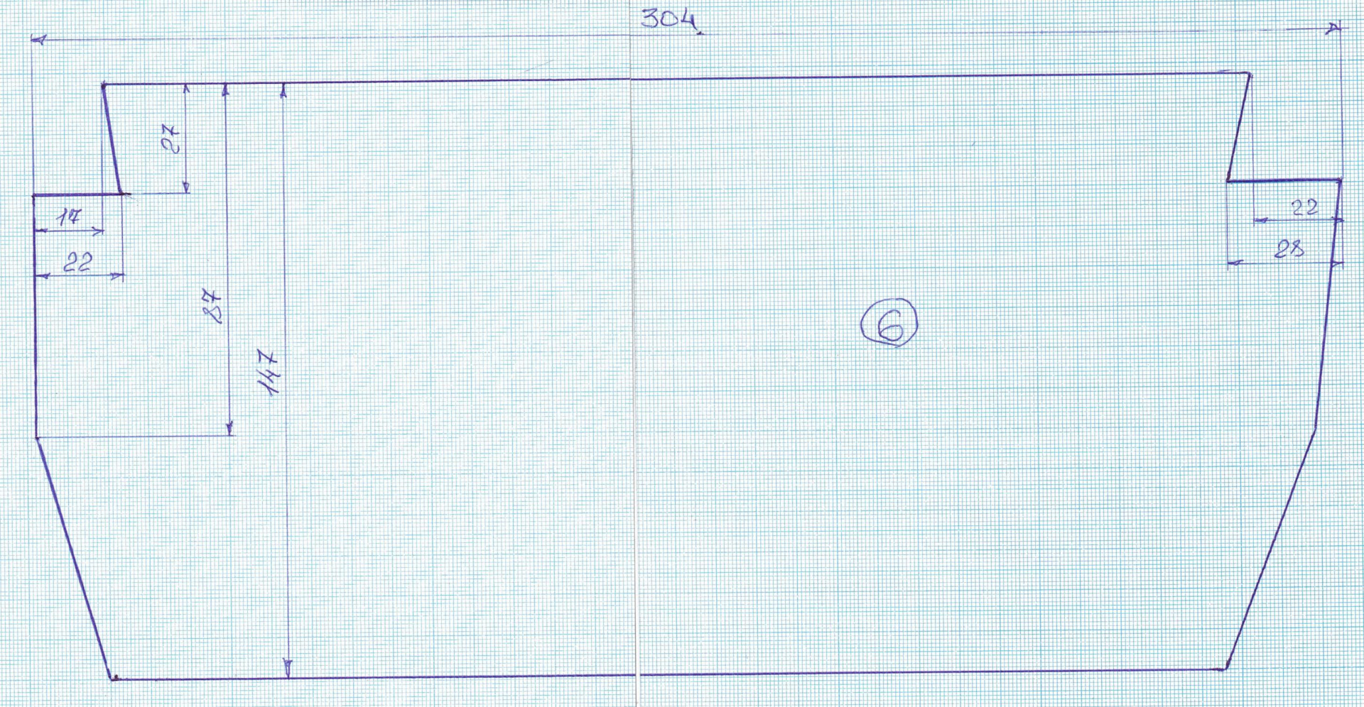

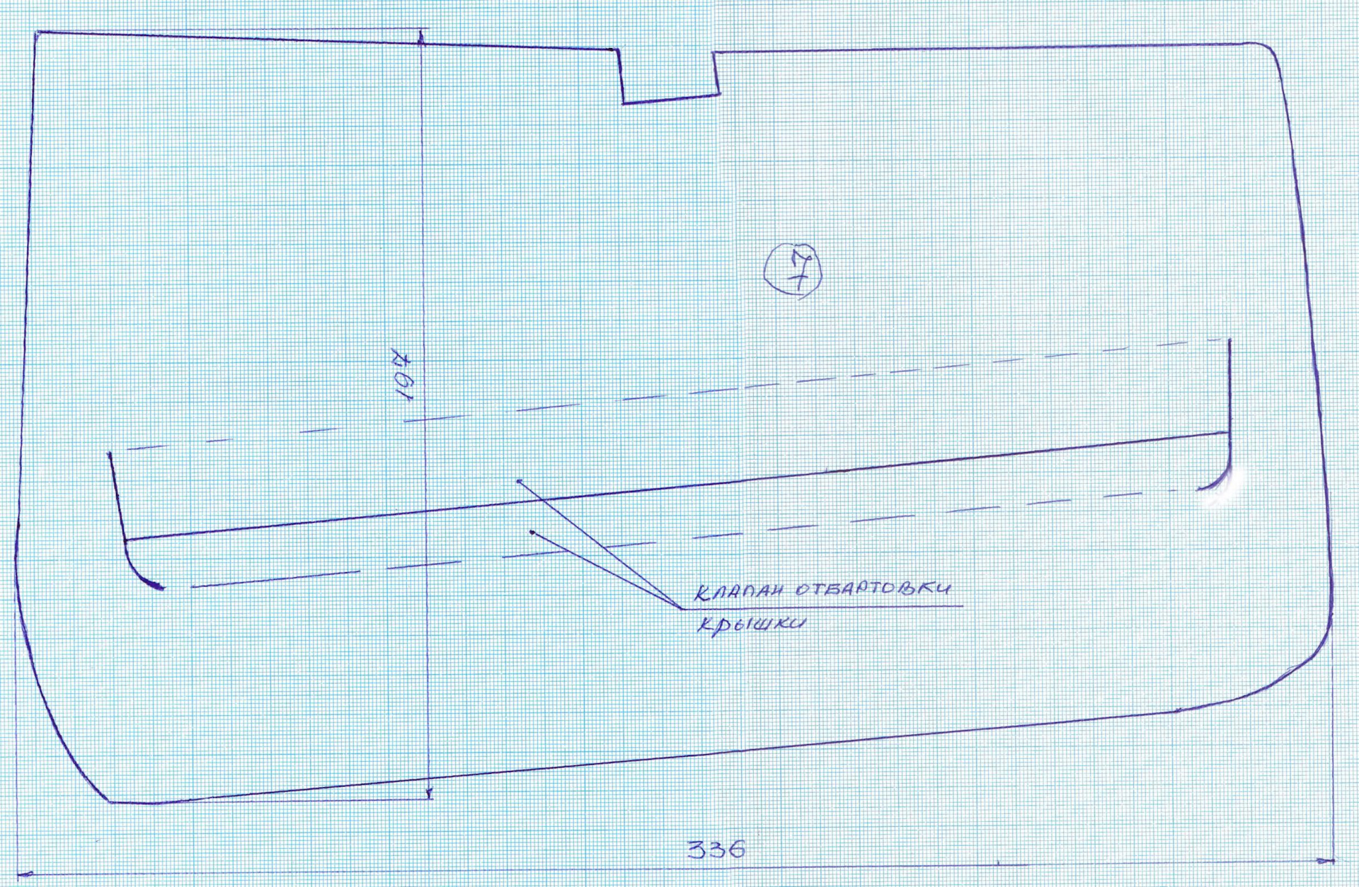

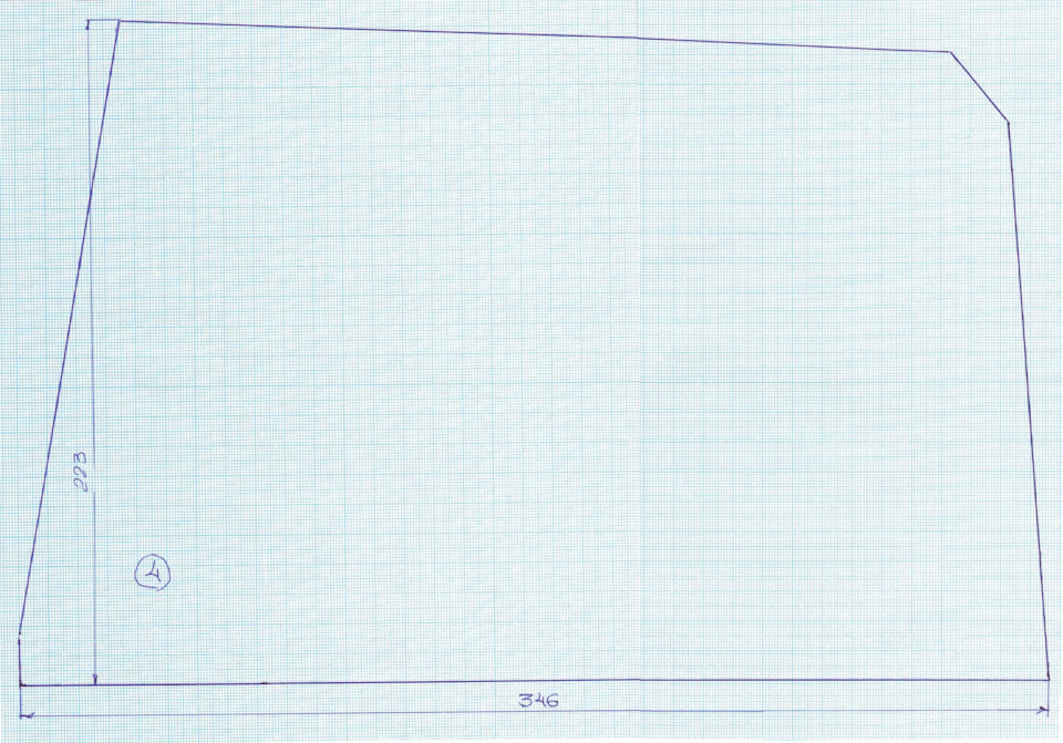

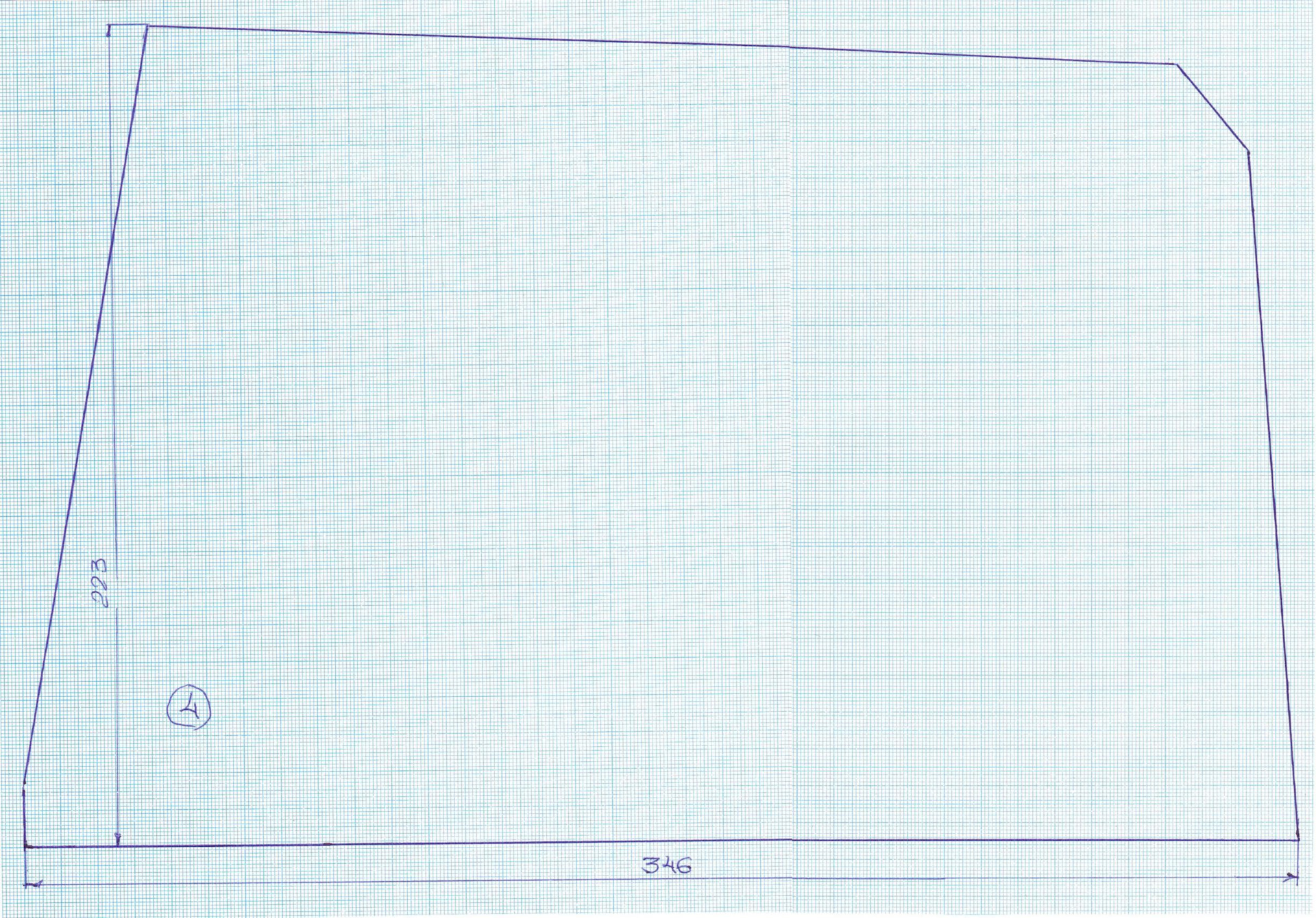

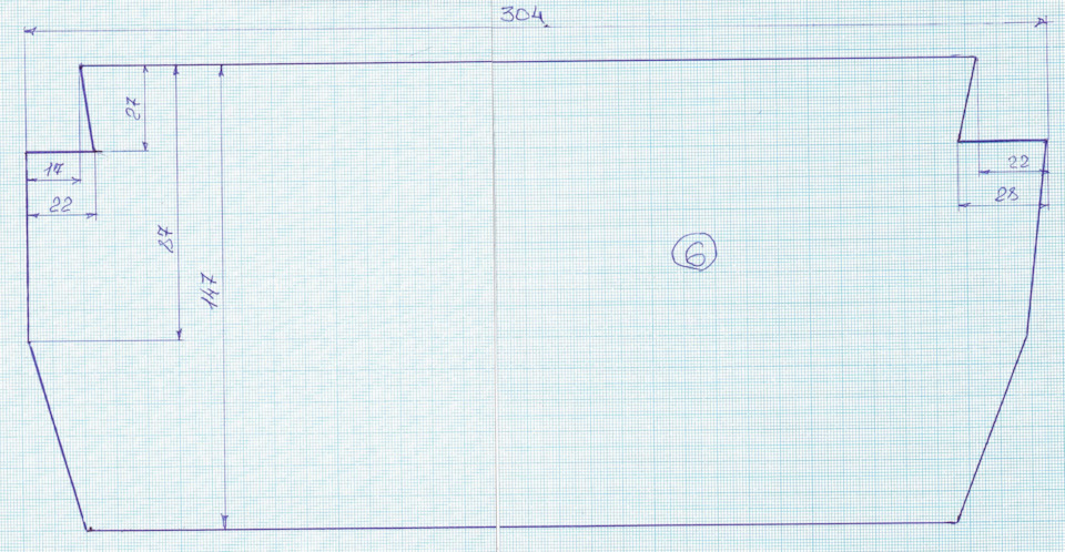

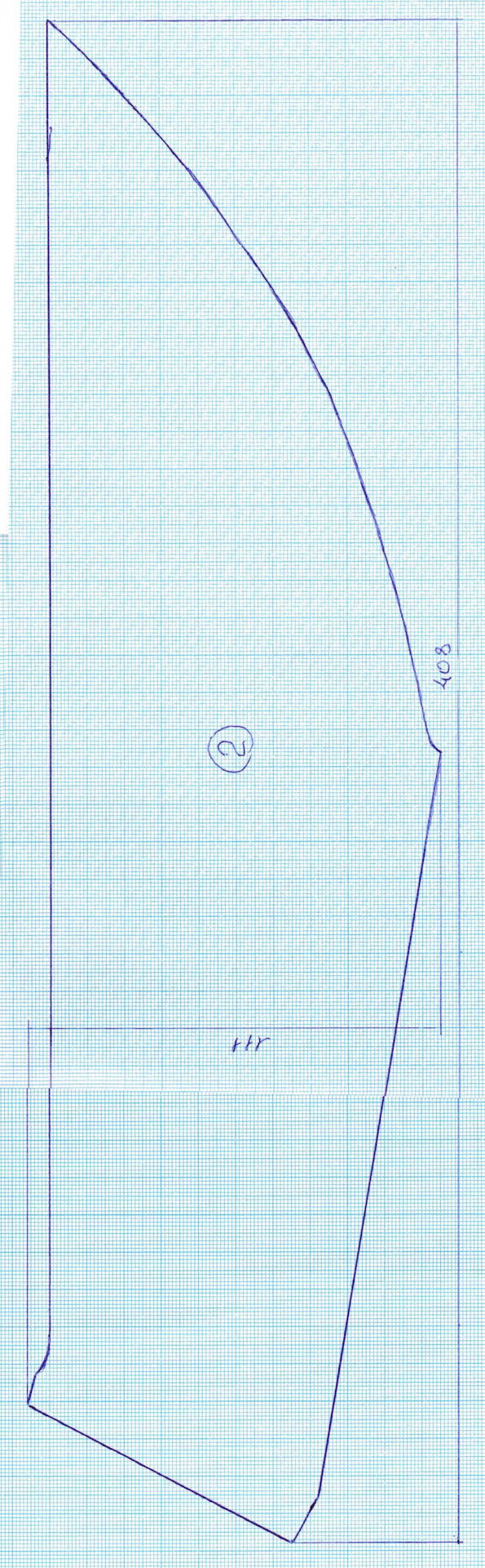

Скачал чертёжики по его же ссылке. И на работе распечатал на принтере, подогнал-подклеил-подрезал… и получились шаблоны для выкройки:

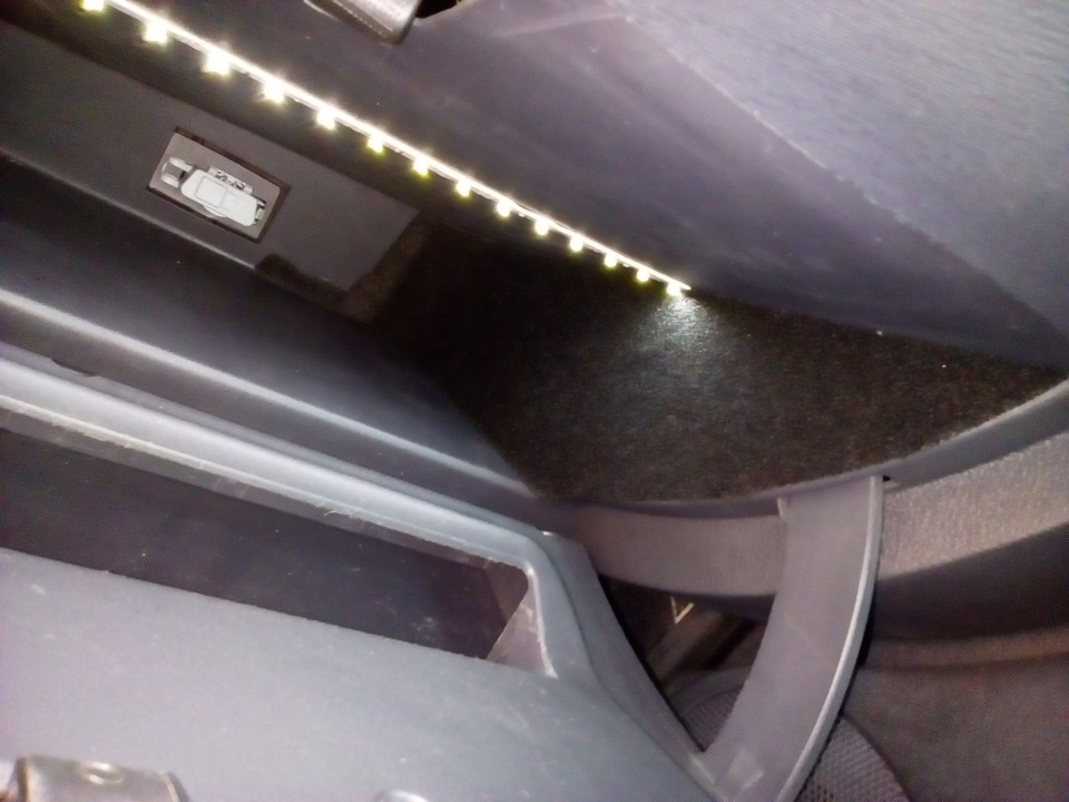

Прикинул это лабуду по месту в бардачок, ну а т.к. у меня свет там несколько нестандартный, то внес коррективы в выкройки (вырез под плафон мне не понадобился).
Ну и как вы все догадались — купил автомагазине карпет. Самоклеящийся. Купил правда случайно, спустя полгода как загорелся оклейкой — 540 руб/метр.
И обычными ножницами вырезал соответствующие элементы.
Дальше больше — вырезаем-вырезаем-вырезаем, все это приклеил на свои места, и начал любоваться.
Карпета немножко осталося (на 3 бардачка точно), ну и надо его приспособить еще куда-нить.

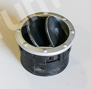

— дефлекторы (воздуховоды):
2123 0 8104040 0 — от газель некст, оно же — 8104040
дальше с сайта — avtostolitsa63.tiu.ru/ — цены вроде как адекватные
2190-8104040-10 — от гранты (серебристый)
2190-8104040 — от гранты (черный)

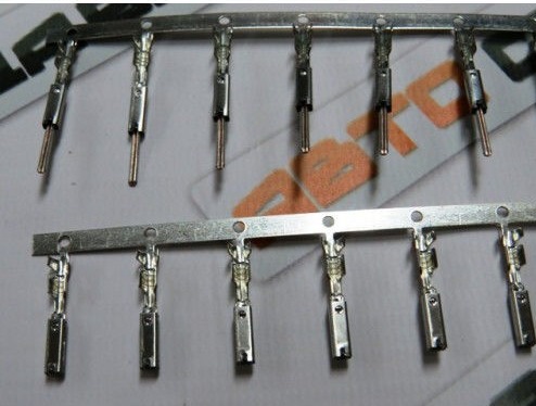

Клеммы разъема двери Лада Гранта:

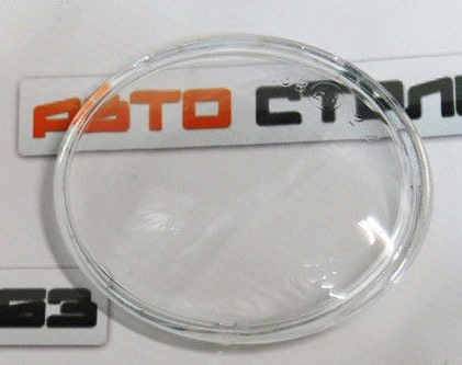

03В Е8 6232 — стекло птф гранта

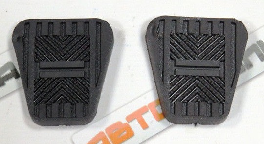

2110-1602048 — накладки на педаль тормоза и сцепления гранта

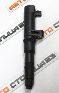

7700875000 — Катушка зажигания индивидуальная для двигателя K4M 1.6 16V BERU 8200568671

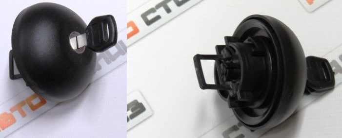

7701471585 — Пробка топливного бака с ключом Лада Ларгус TRK0698

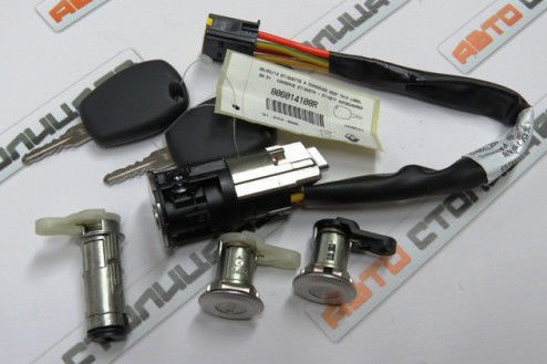

806014108R — Замок зажигания с личинками замков дверей Лада Ларгус

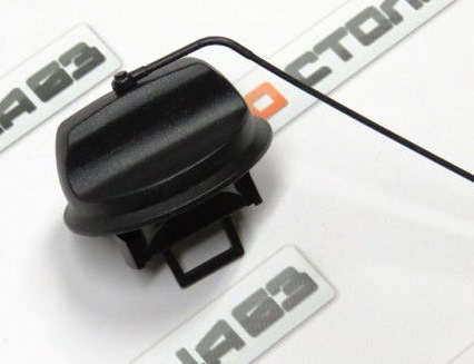

6001550485 — Пробка топливного бака Лада Ларгус (без ключа)

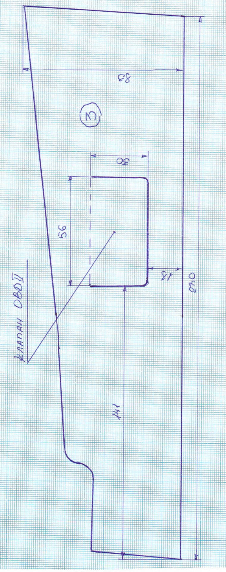

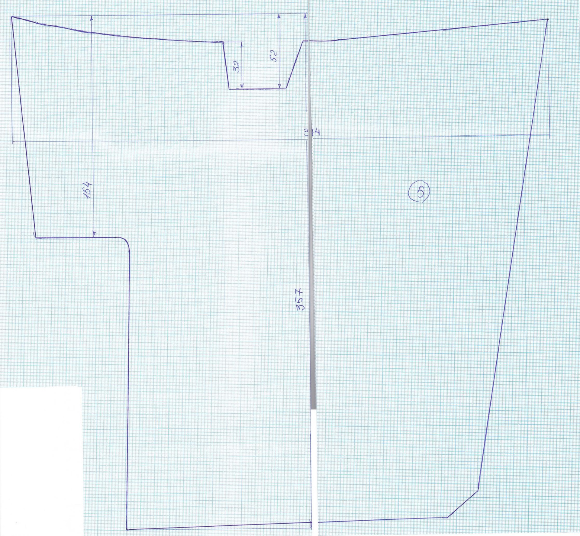

UPD 06/2023.
Добавил чертежи для выкройки. А то говорят файлообменник уже не поддерживает.

Здравствуйте! Скажите пожалуйста, размеров выкроек не осталось? Предыдущая ссылка закрыта
Добавил в самом конце
Спасибо! Сегодня буду заниматься
Qaz000
А вырезка под номером 6, это куда?
В карман в бардачке
