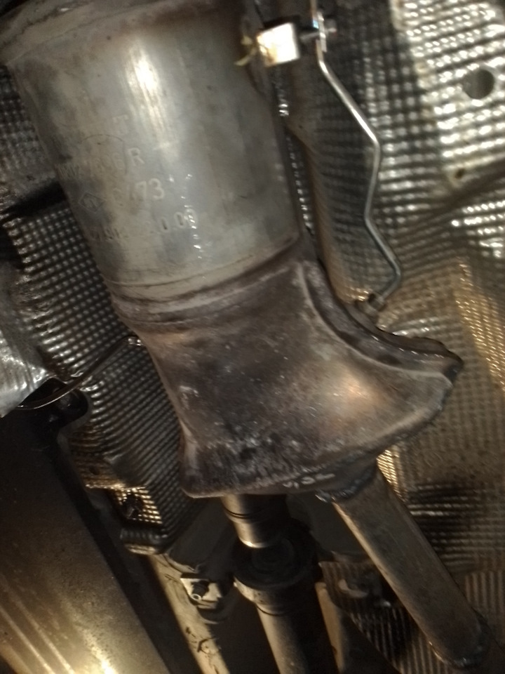

Машина двадцать второго года выпуска дизель
На пробеге 3.500 чипировал свою машину в адакт
Чип-тюнинг под именем ресурсный или щадящий без ущерба ресурсов двигателя повысил мощность и крутящий момент на 15% в среднем или около того
Замеры на стенде не делал Да и нет необходимости
Клапан егр программно отключён и отключена вилка из розетки управления клапаном егр
Никаких прокладок не ставил так как может загореться ошибка
На пробеге 4.500 удалил сажевый фильтр по той причине что эксплуатация городских условиях на коротких расстояниях не создаёт условия прожига
Постоянные попытки прожига завершается безуспешно. Стал повышаться расход топлива и увеличивается уровень масла в картере
удалил сажевик
Катализатор не удалял никогда удалять не буду
Если он выработать свой ресурс то поставлю новый
Никакую металлическую заглушку на егр не ставил. Клапан в отсутствие сигнала находится в закрытом положении и препятствует рециркуляции выхлопных газов
Отключение клапана егр делайте обязательно с отключением его программно во всех файлах и директориях.

Сажевый просто вытряхнул и корпус оставил или трубу
Сажевый отрезал от катализатора с корпусом, катализатор оставил, чтобы машина не воняла и чтобы меньше г**** летела в атмосферу
Сажевый сидит в корпусе плотно
Его никак не вытряхнуть
Он монолит и целый с корпусои
