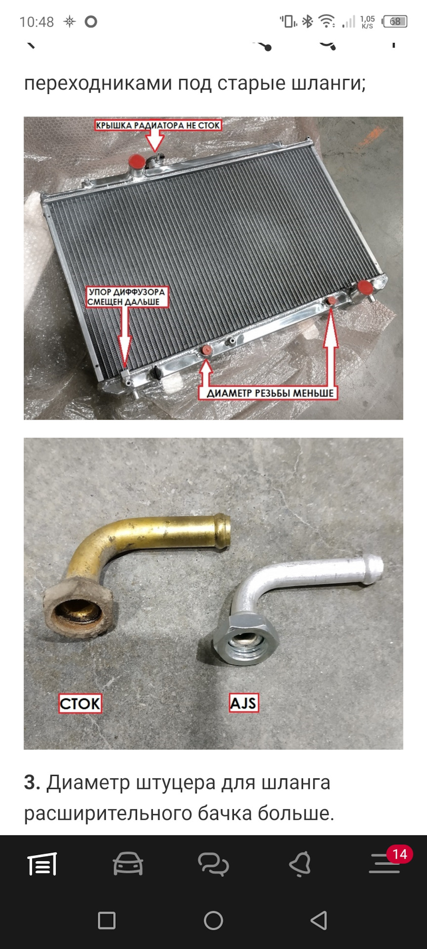

Сравнивая стоковый радиатор с радиатором от AJS, нашел несколько отличий, из-за которых без доработки и замены некоторых деталек, чуда бы не получилось.
1. Крышку радиатора придется заменить на крышку другой конструкции. В комплекте с новым радиатором идет крышка на 1,1 бар, но что это за крышка неизвестно и продавец советует ставить крышку на меньшее давление (0,9 бар);
2. Диаметр резьбы штуцеров шлангов жидкости АКПП меньше, соответственно и сами новые штуцеры меньше. Родные шланги с хомутами не подойдут. Либо подбирать новые шланги для полной их замены, либо новые шланги с переходниками под старые шланги;
3. Диаметр штуцера для шланга расширительного бачка больше. Родной шланг не подойдет по диаметру, и, скорее всего по длине тоже;
4. Расположение входного патрубка в радиатор смещено. Опять же, не хватает родного шланга расширителя. Верхний патрубок тоже под большим сомнением;
5. В отличие от стока, нет места для установки бачка-расширителя;
6. Нижние упоры для фиксации родного диффузора шире и придется добавить какое-нибудь уплотнение. Но это уже мелочь.
По сути, всё это ерунда и не требует особых усилий для доработки, но полезно заранее знать, что тебя ждет перед работой. Продавец, кстати, сразу предупреждает, что установка без доработок будет невозможна.

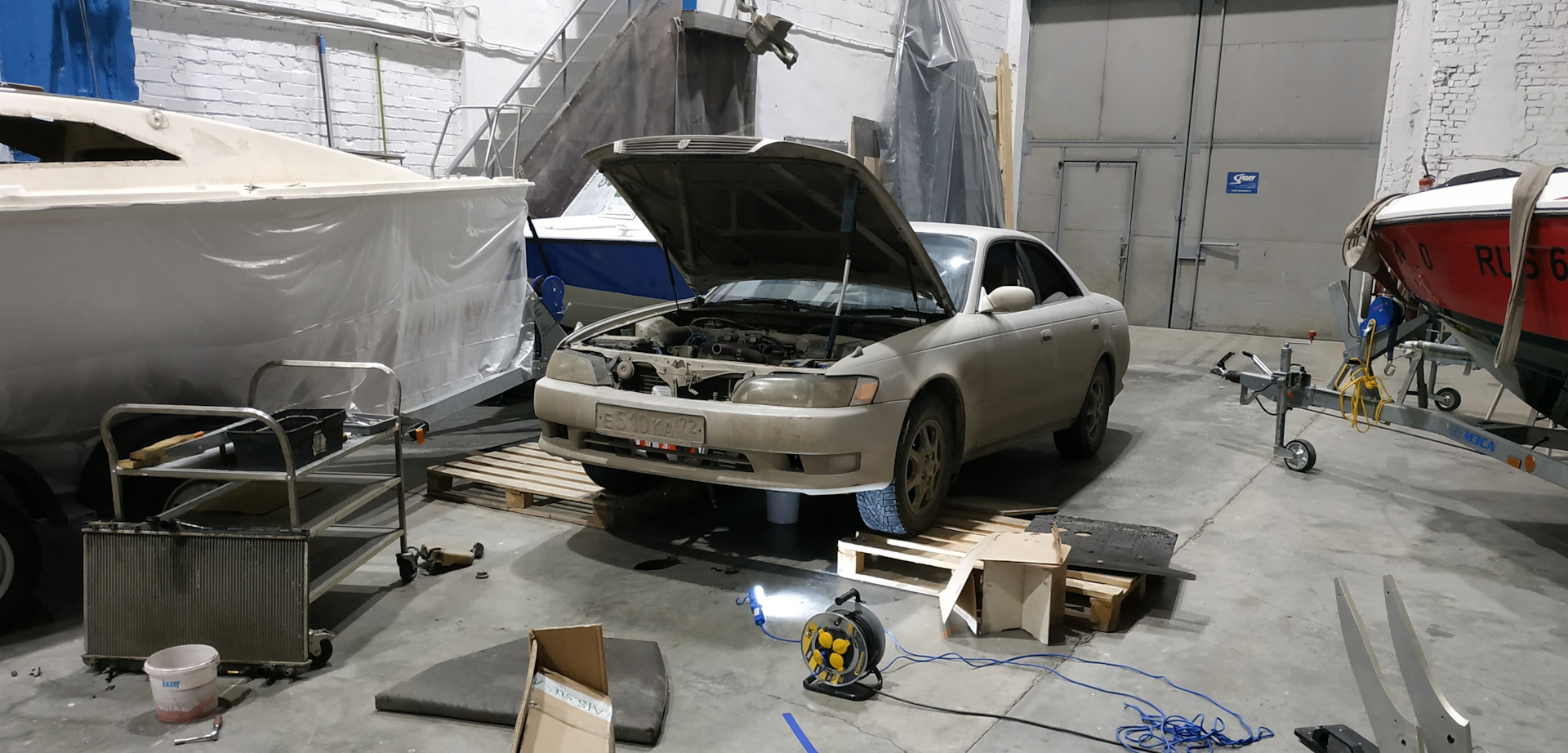

Для начала, примерил диффузор к радиатору.
Все места для болтов совпадают норм. Напильниками сделал проточку в диффузоре под верхний патрубок.
После установки диффузора на радик, установил малый эл.вентилятор — точки крепления совпали. В нижний бачок радиатора вкрутил родной термовыключатель и сливную пробку, которая шла вместе с радиатором в комплекте. Начал примерять радиатор с установленным диффузором в авто — очень всё это дело туго воткнулось из-за мешающего вентилятора вискомуфты. По итогу — радик стоит, но единственная неприятность — диффузор упирается в металлическую трубку кондиционера под АКБ. Примерил все провода, патрубки, шланги и достал радиатор обратно. Снял диффузор, нагрел нужное место феном и сделал углубление, чтобы трубка кондиционера не терлась о диффузор.
На этот раз, сначала повесил диффузор на вентилятор вискомуфты и потом начал втыкать радик. Всё поместилось легко. Прикрутил радик к кузову, к нему прикрутил диффузор, эл.вентилятор, подключил провода, снизу вкрутил штуцеры для шлангов АКПП и установил эти шланги. Затем примерил верхний патрубок, отрезал лишнее и установил его.
Прикинул где будет стоять бачок-расширитель, снял размеры, изготовил два кронштейна, прикрутил собрал установил, присоединил шланг расширителя. Всё!

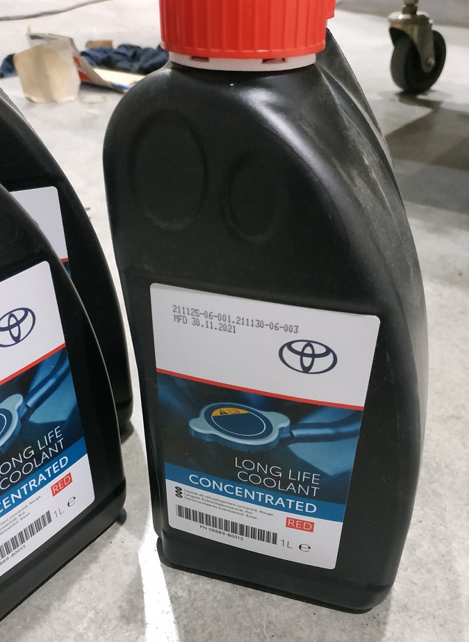

Жижу взял тойотовскую. Не совсем по букварю, но близко. Вошло в систему около 9 литров (4,5 литра концентрата).
На всю работу от слива жижи и разборки до запуска двигателя ушло примерно 8 неторопливых часов работы. Через пару дней поставил новую крышку радиатора.
