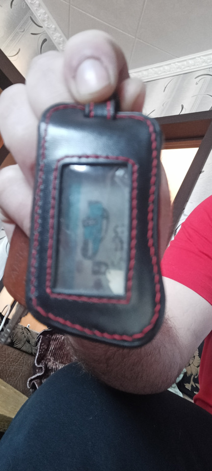

В общем сам установил и настроил сигналку под себя. Достаточно просто, а если есть кан шина, то колличество проводов для подключения кратно меньше😉👍
Сразу одел чехольчик, но родная пленочка была покоцана, поэтому дома отрезал тонировочную оракл, чуть чуть затемняющую (вроде самая светлая)
В общем пара минут и имеем бомбовый результат.
Кароче как-то так. Наличием автозапуска просто счастлив, наконец-то не надо мерзнуть с утра, грея мотор.

Чехол советую такой приобрести и забыть
"кожа" вытрется и облезнет, я лучше раз в пол года пленочку поменяю и будет как новый)
За три года как новый, ну да ладно, сигу тоже сам устанавливал в 16 году
У меня на старой был похожий чехол, как то не зашел…
