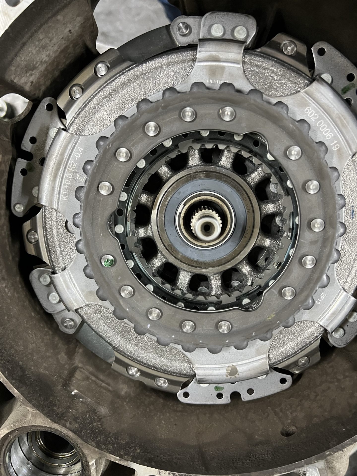

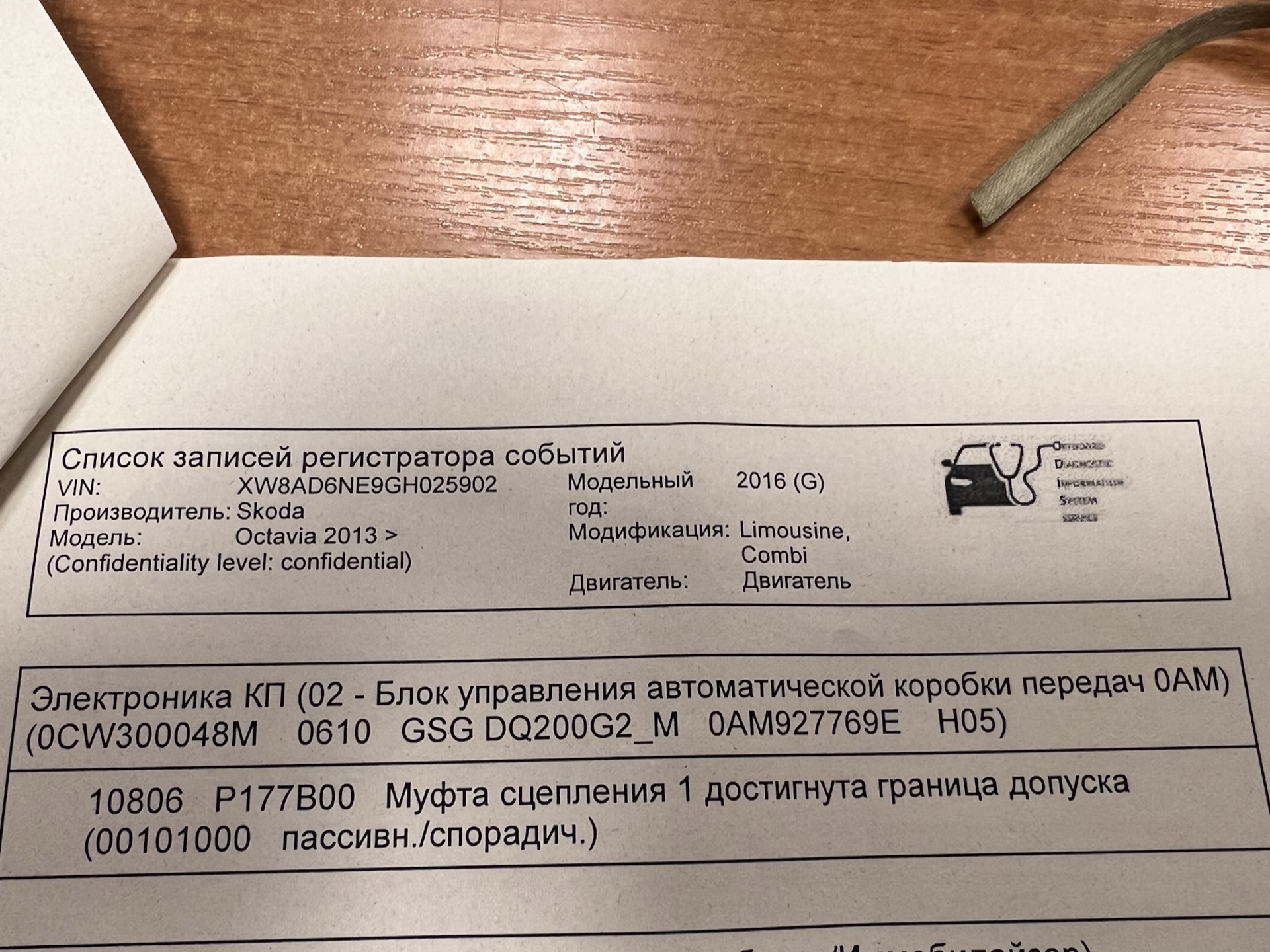

На прошлой неделе провел своей шкоде плановое ТО с заменой масла, фильтров, свечей и полной диагностикой. Для обслуживания выбор пал на официального дилера Шкода на Хасанской С-Пб, много лет там обслуживал прошлую шкоду и эту уже второе ТО привез к ним. По ТО все штатно, а вот результат диагностики для меня не очень веселый: подвеска и тормоза по результатам диагностики на стенде и осмотре механиком — ОК; а вот компьютерная диагностика показала ошибку в блоке управления коробкой передач — 10806, или P177B00 "Муфта сцепления 1 достигнута граница допуска" ну и получены некие измеряемые величины, говорящие о кончине сцепления.

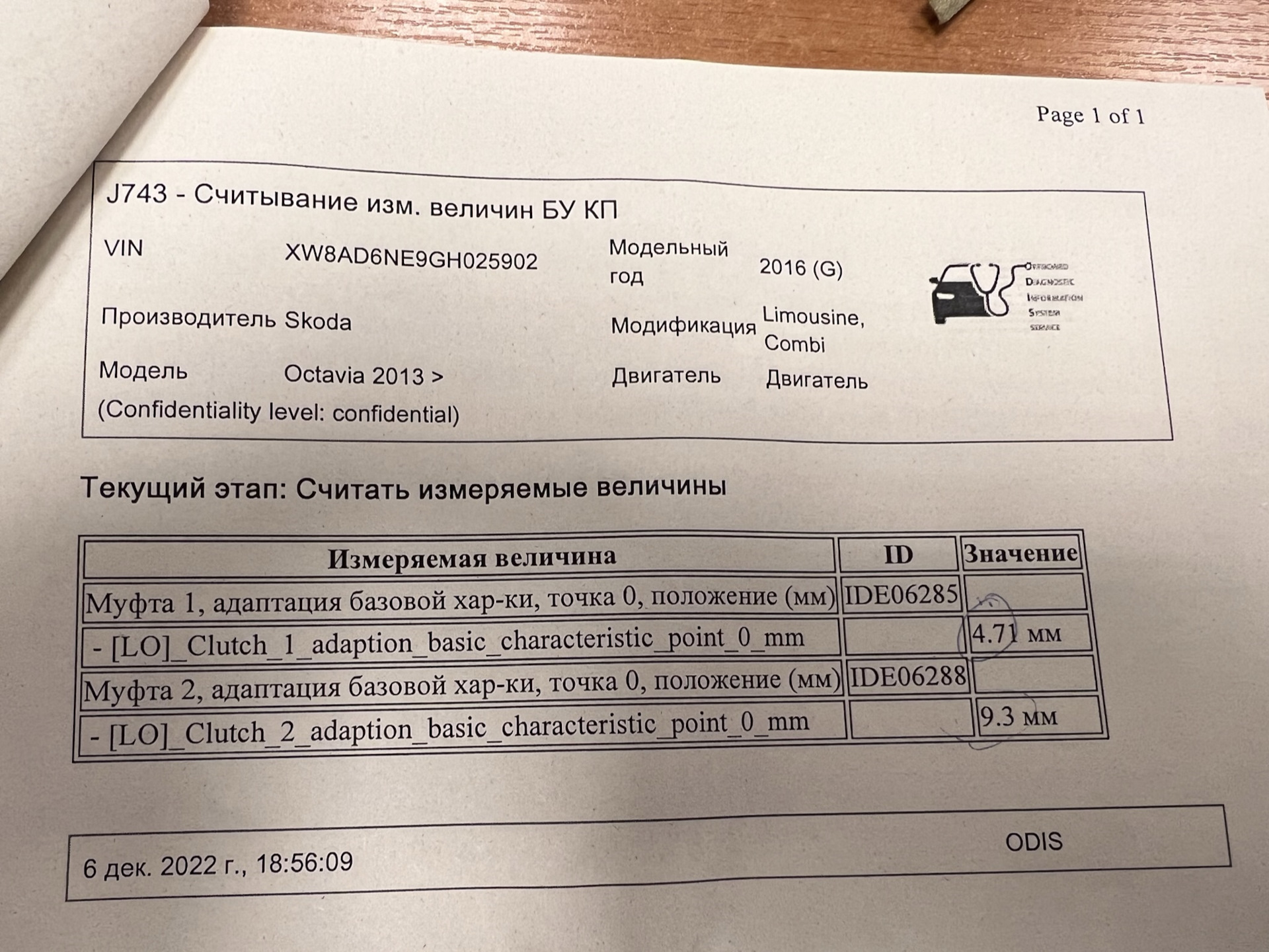

Что делать? На дилере на вскидку оценивают замену сцепления около 100 тыс. руб. (это только сцепление и работы, без дефектовки состояния остальных возможных износов. Уезжаем из дилера в раздумьях.
К истории немного отступлю, да покупая 5 летнюю машину VAG с 1,8 на 180 сил и DSG DQ200 с пробегом 97 000км, всегда морально нужно быть готовым к приближающимся тратам на сцепление, но ведь надежда всегда есть, что именно мне повезет.
Начинаем поиск компаний по ремонту DSG в Санкт-Петербурге, а их по поиску не мало, читаем чем занимаются, смотрим отзывы в разных источниках, ну и так пара дней.
Выбор остановил на компании DSG Complex www.drive2.ru/o/DsgComplex, принцип выбора такой: — компания занимается только ремонтом DSG коробок, применяет комплектующие LUK, стоимость как за детали, так и за работы абсолютно адекватная, хорошие отзывы довольных клиентов, удобные сроки выполнения (утром оставить машину, вечером забрать готовую), гарантия 2 года, или 60 тыс. км., что раньше наступит. Записался на прошедший понедельник, привез к условленному времени машину и поехал работать. Через несколько часов получил от мастера видео с снятой коробкой, дефектовка снова огорчила, в добавок к сцеплению, маховик оказался не годным! Что делать? Меняем все, да вгоняй меня в долги, кредитка все стерпит.

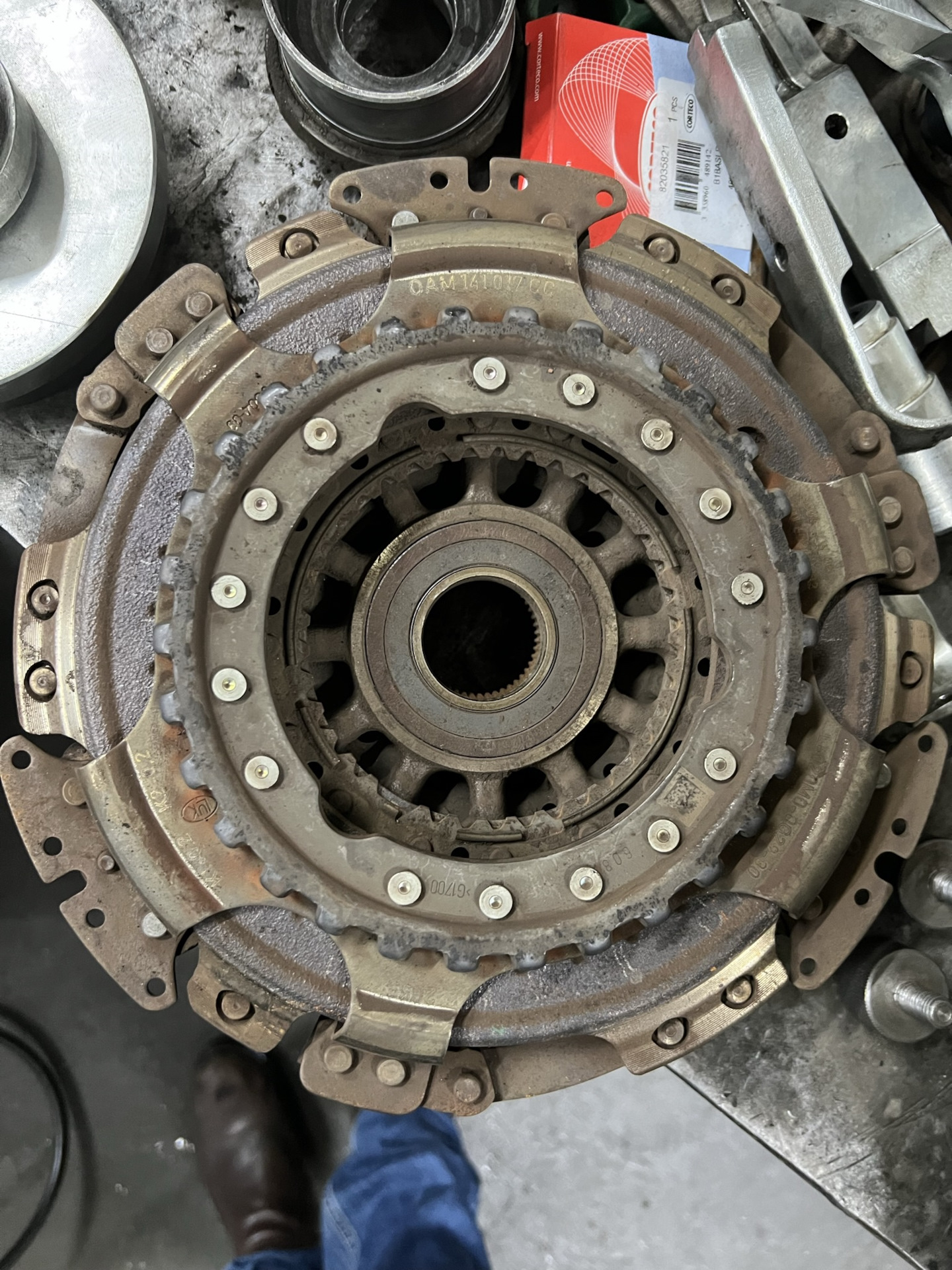

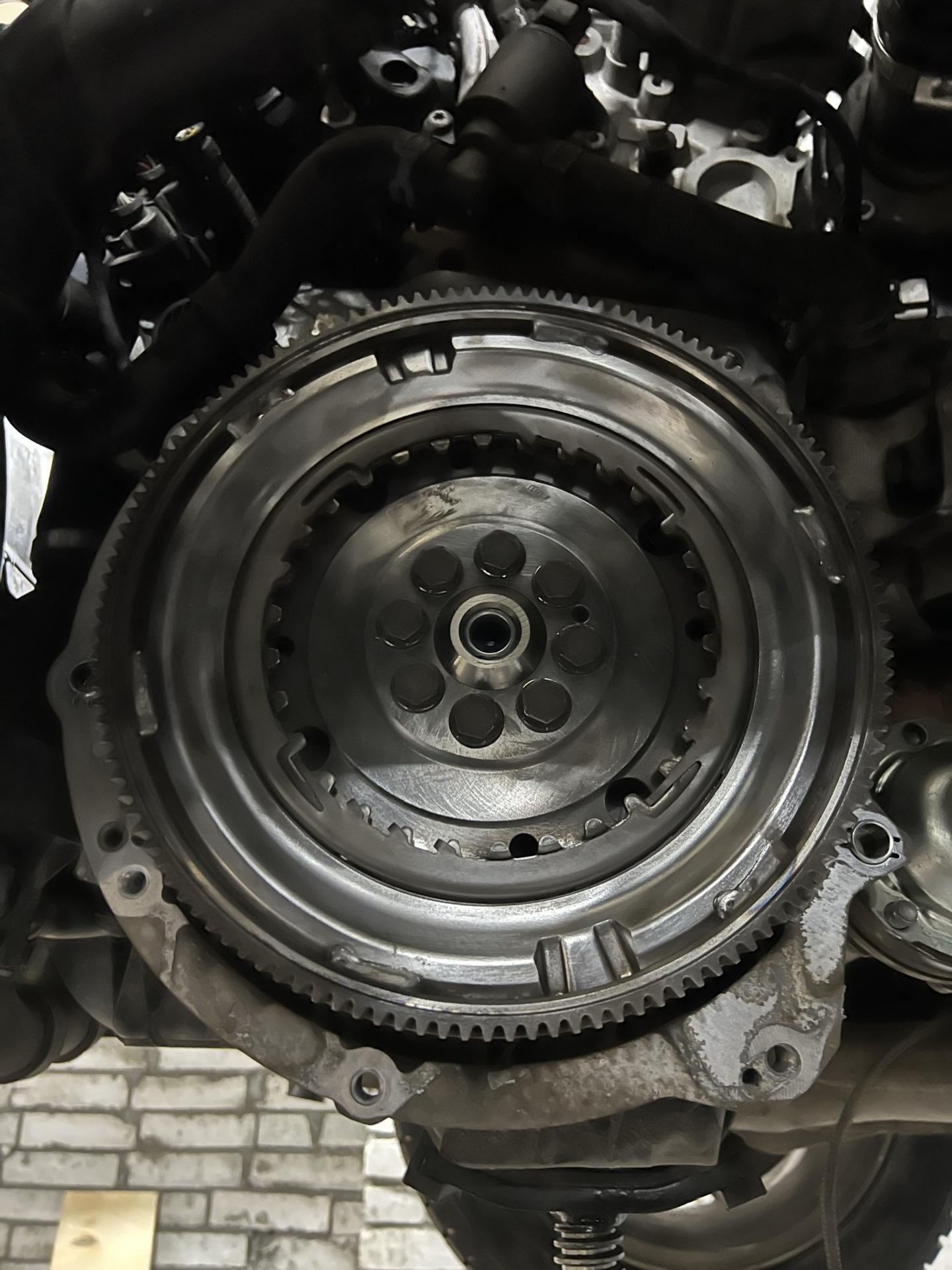

В дополнение к видео комментарий от мастера на основании состояния сцепления и маховика — на машине хорошо отжигали, с места гонялись, может и с дух педалей. При нормальной эксплуатации автомобиля спокойно 150тыс км проезжает и сцепление и маховик.
После сборки выполнена адаптация и звонок о готовности.
Вечером того же дня машину забрал, а денек в Санкт-Петербурге выдался убийственный для автолюбителей, снег шел целый день с метелью и очень сильными зарядами белых мух. Дорога выдалась сложная, понять как себя ведет отремонтированная DSG не получилось, поездка в 1,5 часа оказалась борьбой с снежным слоем рыхлой сухой каши на всем пути.
итого: Детали — сцепление LUK 31 350руб, Маховик LUK 28500руб, сальники 2 шт. 3000руб, масло трансмиссионное в механическую часть КПП 3000руб. Работа 7000руб. = 73050руб с небольшой скидкой в преддверии Новогодних праздников, или просто по доброте душевной, но в любом случае приятно, скидка покрыла стоимость замены масла.
Покатался пару дней, пока все ровно, никаких подергиваний при переключениях, ну а в целом первые 1000км буду ездить в пенсионном стиле, собственно при текущем состоянии снежных дорог по другому и не поедешь.
P.S. для ненавистников DSG, по прежнему, даже после такого ремонта считаю эту коробку лучшим инженерным решением автопроизводителей для машин с двигателями объемом меньше пакета сока на сегодняшний день! С ней нельзя делать только одного рвать с места педалью газа в пол, стоит всего лишь дать чуть зацепиться за дорогу и топи педальку в пол сколько угодно!

Я один вижу что новое сцепление совсем не оригинал? =) Ибо даже по фотографиям видно что на старом стоит клеймо LUK и куар-код видно, а на новом, как написали в заказе — LUK никаких куар-кодов нет .Стоимость нового LUK — 31 тыс руб ? сегодня -18.12.2022? Я покупал в июле прошлого года за 30 тыс LUK из Белорусии а сейчас при всех изменениях в логистике, новый LUK .ну никак не может быть меньше 50. На авито я видел цифру в 45 . А маховик часом тоже китайский ? Ну просто потому что маховик LUK не может стоить 30 тыс .сейчас.
Еще вопрос — а старую сцепу отдали назад? =)) или себе забрали, типа "мы ставим на обмен" ? А маховик старый отдали ? Его сделать можно и потом, когда сломается, опять поставить, или продать .хотя бы за 5 тыс. НУ работа — да, не дорого, но если что-то сломается через 30 тыс, поменяют все детали по гарантии или скажут — "да вы наваливали "?
Ну и с этой ошибкой "зазор слишком мал " я проездил 80 тыс, только потом полез менять сцепу =) Коробка пиналась, толкалась? падала в аварию ( хотя в аварию она упадет когда мехатроник сломается, от сцепы не помню чтобы падала)? Вибрации были при движении? Можно было ездить еще .
Вообщем мне не нравятся эти детали . По мне так это не оригинал и как это будет ездить — кот в мешке. И зачем хвалить мастеров, которые пишут — LUK . Сервис! — Вы если уж ставите Китай, то говорите клиенту прямо — есть Китай за 30 + 30, можем поставить и пишите в заказе — Китай . Нет же ! Они пишут в заказе — LUK . Ну давайте сравним LUK оригинал и ваш LUK.кого вы хотите обмануть?

У меня маховик подошёл на 160 тыс. и потащил за собой свежее сцепление😐 Пришлось все менять в сборе
Значит правильно мне пришлось сразу и сцепление и маховик менять
Да, лучше сразу потратить больше, чем потом платить дважды. Потому что прошлый владелец поменял сцепление на 130 тыс. а на маховик забил и на 160 тыс. у меня пришло все сразу
А каким образом маховик убивает сцепление?
из-за того, что маховик заклинило, у меня все разбило в районе вилки сцепления, потом что не было демпфирующих свойств маховика
А шумы какие то были когда его заклинило?
Конечно были, самый первый появился когда я включил R и пробовал назад ехать, пошла вибрация и скрежет какой-то, а потом такое появилось при каждом троганье с места, очень хорошо это заметно было в пробке, было два варианта игольчатый и маховик, оказался маховик когда скинули коробку

Возможно ли оценить состояние сцепы и маховика без снятия/разбора? Сколько будет стоить такая диагностика?
Здравствуйте! Со сцеплением — да, такое возможно, с маховиком сложнее. Надо понимать как работает его демпферная часть и датчиков для этого нет. Маховик иногда «брякает» на неровностях или при запуске, но механизм может и заклинить и тогда никаких признаков он не подаст, а будет тихонечко разбивать посадочные места, поэтому при критическом пробеге (тоже зависит и от вождения и дорог и тд) 150т км, например
Купил машину по низу рынка из за этой ошибки, предыдущему владльцу поставили такой диагноз за 20 тыс до продажи, приехал к друзьям которые у офииалов трудятся, они спросили, какие симптомы есть? Говрю небольшая вибрация если на груженой машине рано на вторую в горку щелкает. Сказали не трогай пока. Итог — уже 50 тысяч за спиной, единственное если горка трогаюсь в в ручном режиме и сам щелкаю на 2 после 2 тыс оборотов. никаких ухудшений, и последнее лето в режиме тапка в пол. Итог, уже 70 тыс после данной ошибки и неизвестно еще сколько проедет. По их опыту и 100+ ездили после её возникновения, и зачастую многие сервисы сразу хотят "менять сцепу".
Везение и фартуна на твоей стороне!👍
Да это не удача, а обычная практика, электронная диагностика сцепы никогда не скажет точную кончину. И в большинстве случаев можно проехть еще больше чем оно уже проехало.
