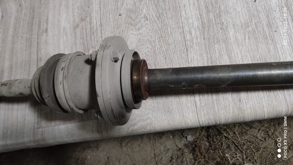

По поводу полуоси, ничего не вышло 🤷🏻♂️ не смогли выбить, при помощи цепи, лома и кувалды… Цепь порвали, а полуось на месте.
Придумаю съемник, обязательно заменю. В нëм есть не большой вертикальный люфт.

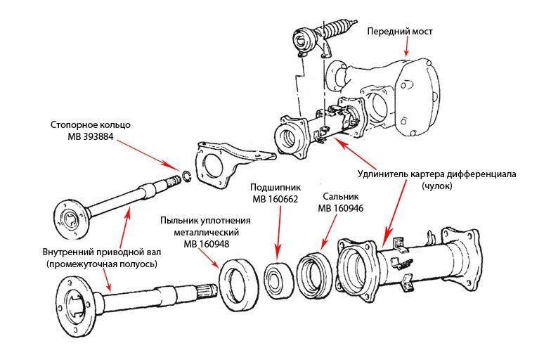

Скорее всего из-за ржавчины. Вы на всякий случай купите пыльник MB160948, у меня подшипник остался на валу и когда его снимал пыльник угробил.
Откуда схема такая красивая?!) пыльник металлический закажу
www.drive2.ru/l/598070280031593643/

Интересно, почему у меня ступица вышла почти сама, а у вас от кувалды ?! Оригинал ещё стоял?)
Наврятли родная, пробег за 350 уже) но стояла она долго там, ржи вычистил наверное со столовую ложку с горкой)
Ikofan
Наверно от пробега зависит+если может течет сальник со стороны дифа или нет)) если течет то наверно ржавчины поменьше) 2 раза туда лазил оба раза вполне снялось. но пробег 180.000
