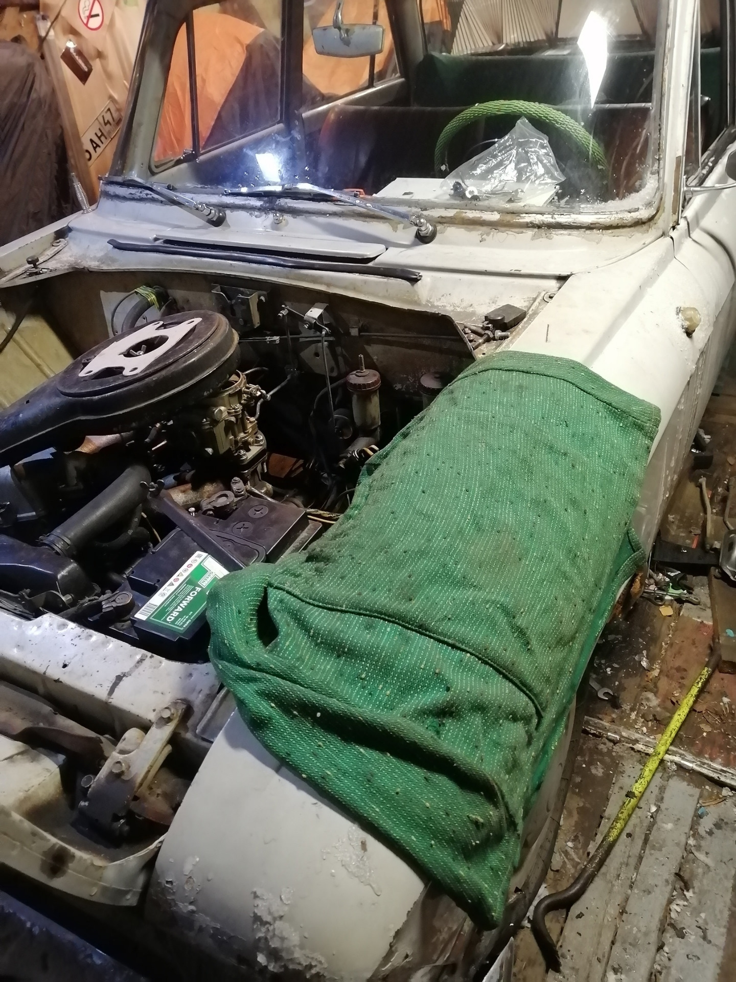

Неделя подготовки и двое суток в гараже под машиной. Абсолютно всё что могло и не могло пошло не по плану, не смотря на попытки подготовиться.
Но ведь именно так мы и набираемся опыта, набивая шишки и морозя коленки в яме под любимыми машинами.
От части успешная, от части нет замена сцепления всё-таки была сделана в рамках всё того же приведения в боевое состояние Космича. Фоток мало, руки были по локоть во всех возможных жидкостях и грязи.

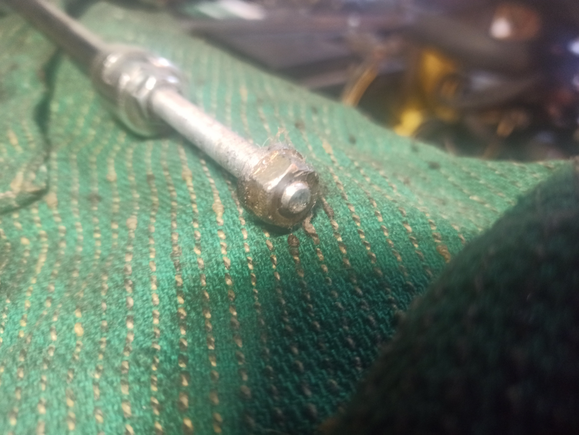

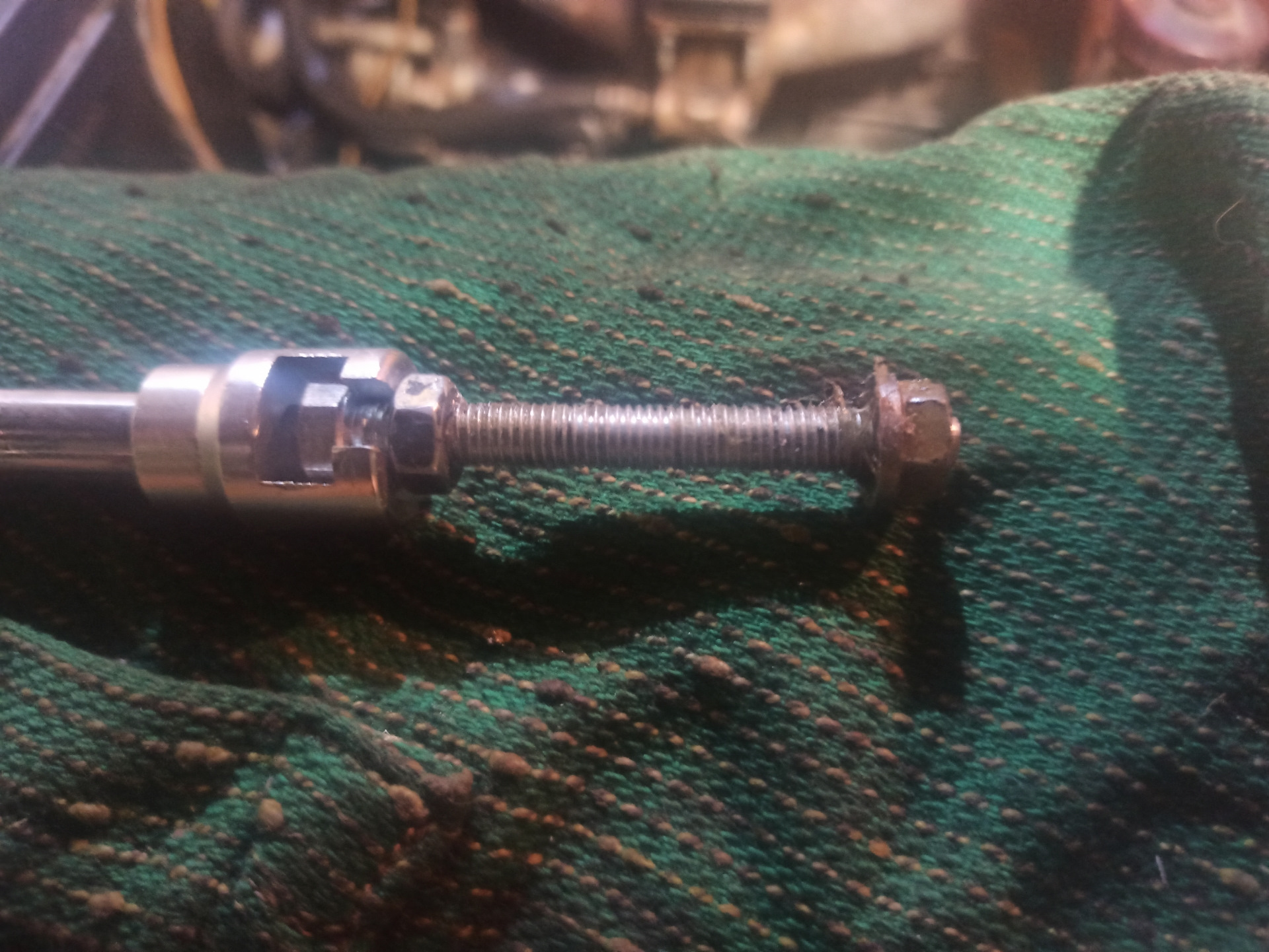

Рабочий цилиндр сцепления работал верой и правдой, не проронил ни капли жидкости за года, но как только покинул своё посадочное место описался и попросился на замену.

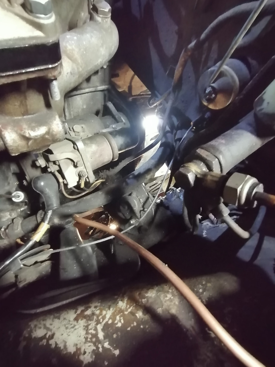

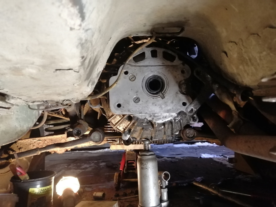

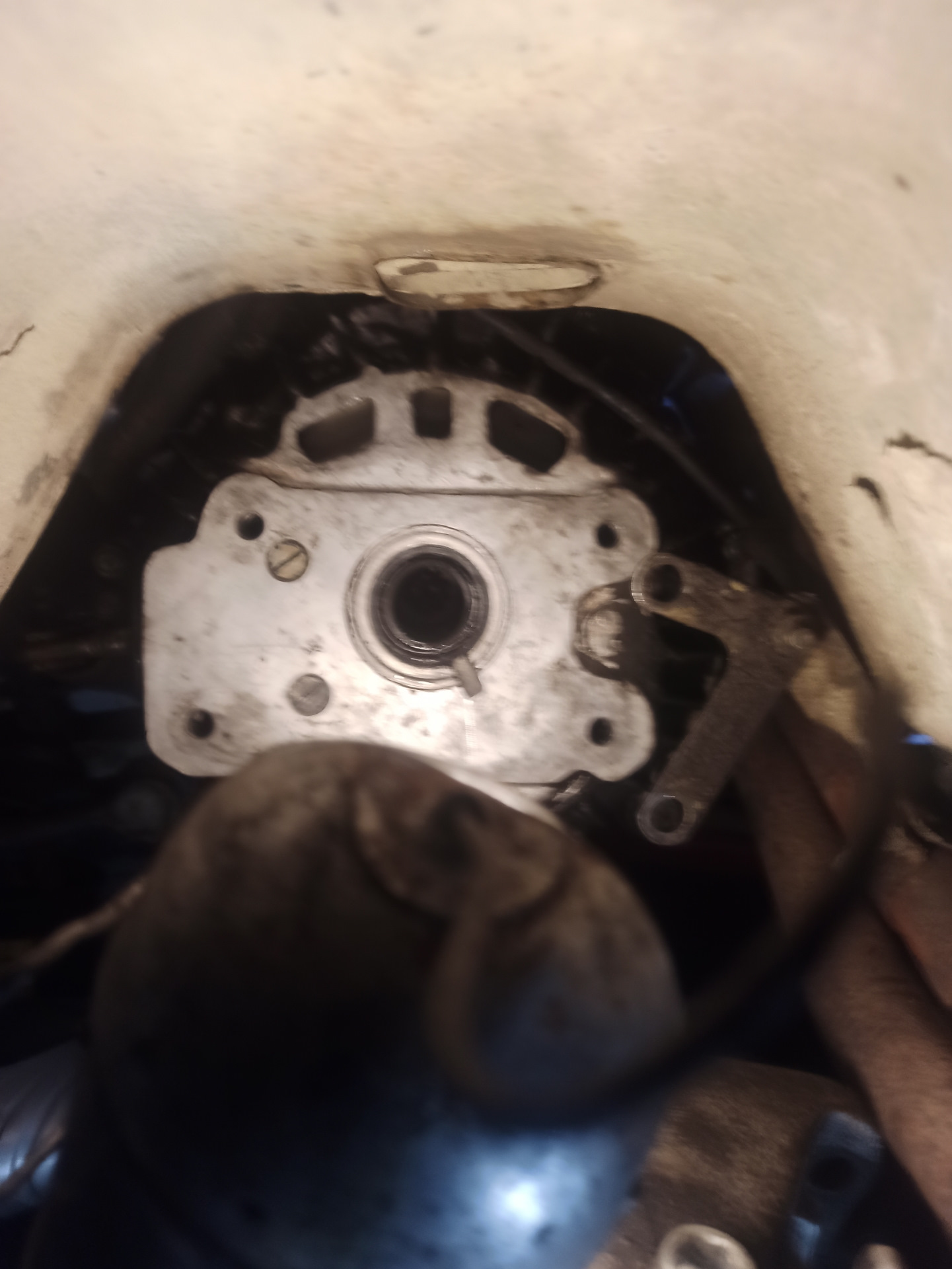

Долгое и мучительное откручивание коробки. И проблемы наступили при попытках снять колокол. Сколько мата и разочарования принёс патрубок печки, неужели нельзя было выбрать другое место? Колокол и так из-за шпилек упирается в тоннель, а они ещё имеенно там вывели и протянули шланг с печки.

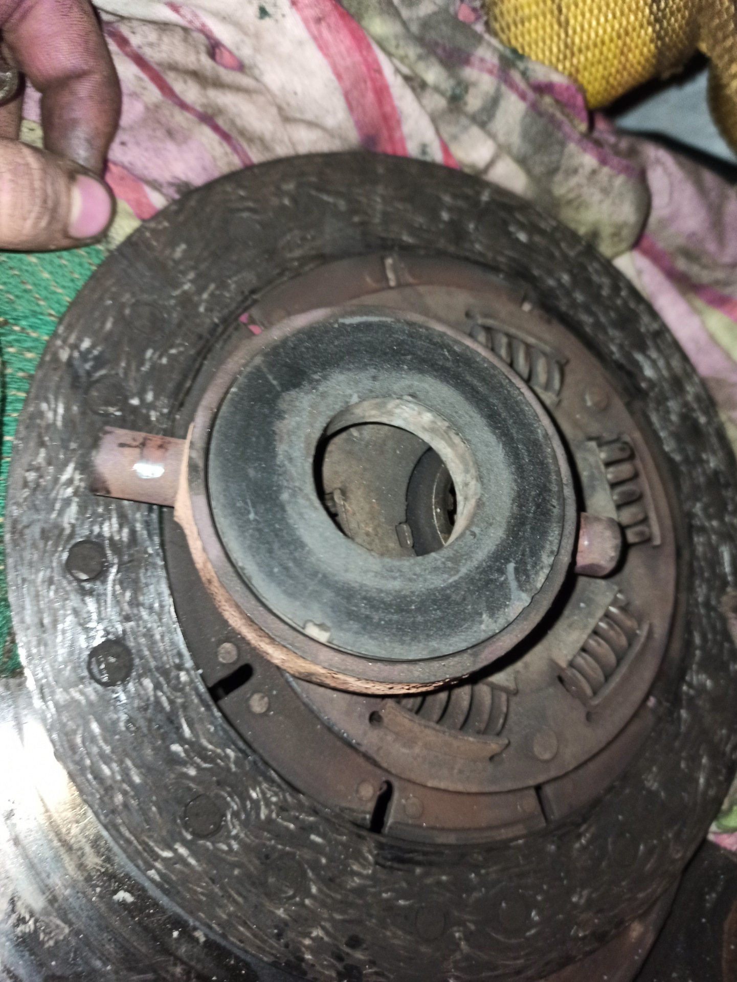

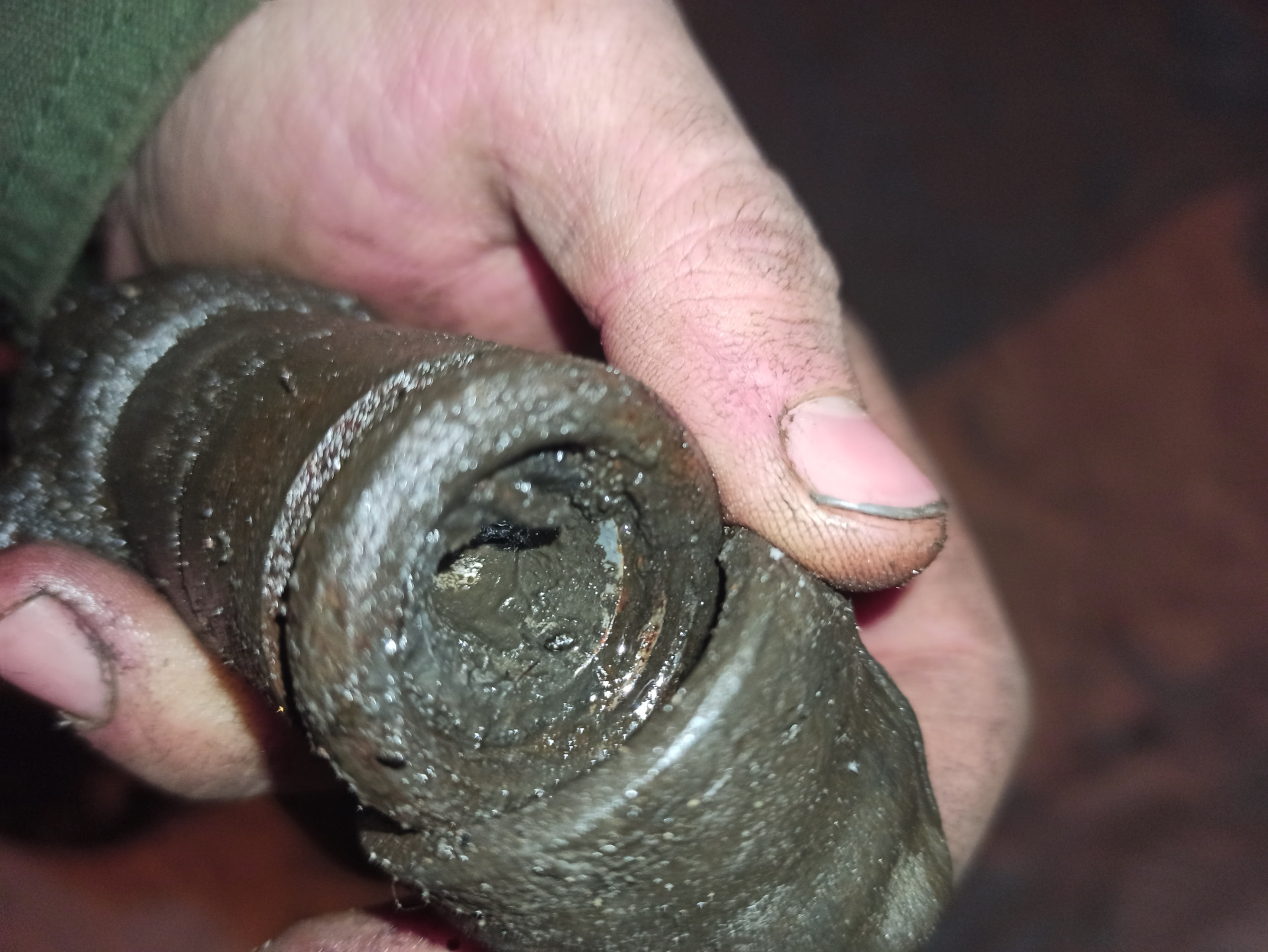

В общем с помощью лома нашёл как скинуть колокол и добраться до самого вкусного, убитого годами сцепления.

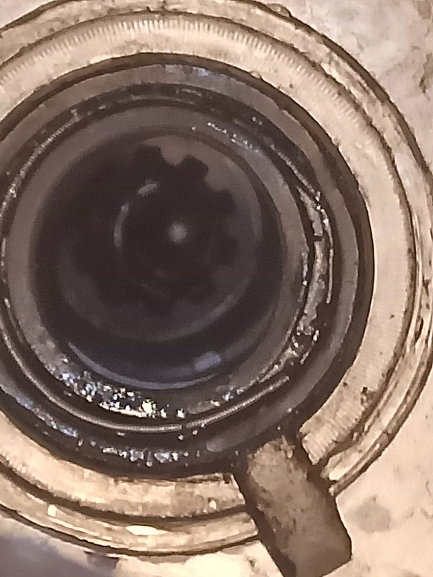

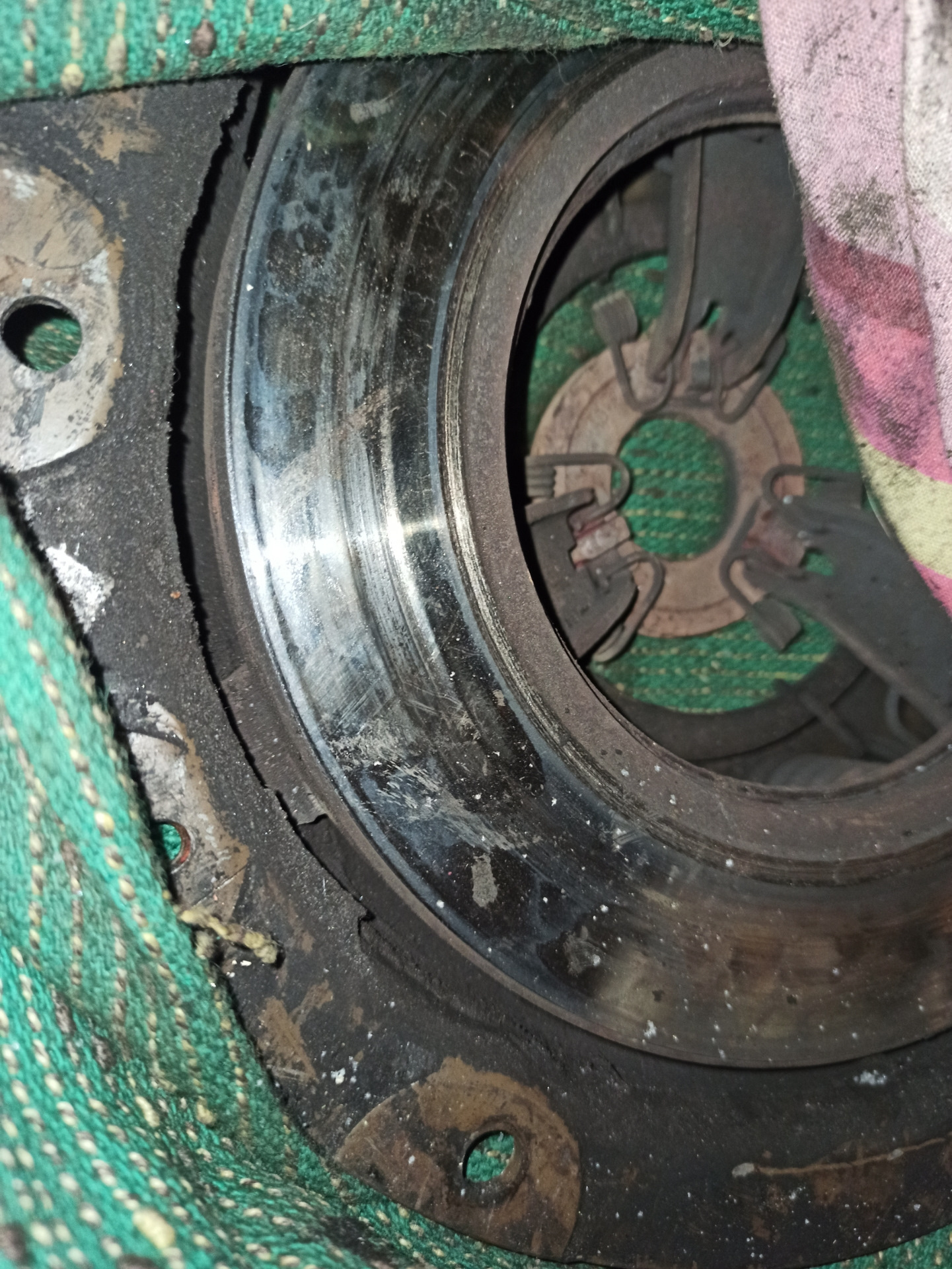

Так же разбился подшипник в маховике, по науке называющийся вроде как подшипник коленвала, куда упирается носик коробки, который я естественно, не предусмотрел.

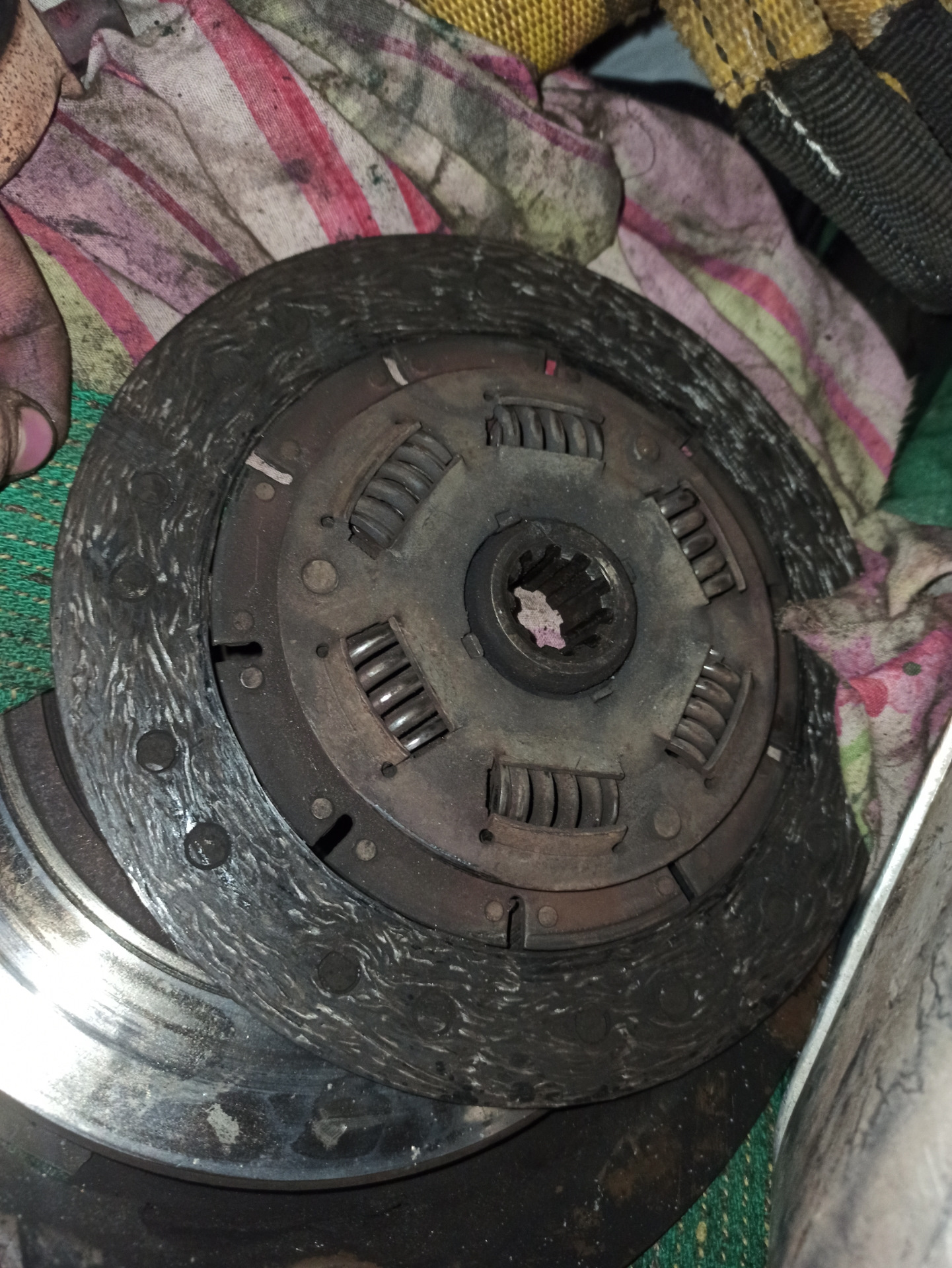

А вот и фотки трупа, который выносили с ямы:
И ведь это всё работало, не смотря на состояние!
Сравнил по-быстрому детали снятые и те, которые займут их место, корзины разные совершенно, диски примерно одинаковые, выжимные визуально похожи, но новый в вилку корзины не вставал от слова совсем, по этому пришлось его стачивать до аналогичных размеров старому. Всё, что взял с собой точно идёт на замену, а сверху придётся просить кого-нибудь купить РЦС, стопор к нему и поискать подшипник коленвала, привезти это в гараж.

После этого началась вторая сага с колоколом, который плевать хотел на всех и вся уперевшись в патрубок. В итоге пришлось снимать этот штанг, предварительно слив антифриз, потому что пережимая этот патрубок и пихая колокол ломом ничего не вышло.
И вот колокол на месте, стартер прикручен, шланг установлен, обратно залит антифриз и проба установить коробку.

И всё начинается с начала, потому что убитый подшипник отказывается принимать коробку, его видимо перекосило. И как раз приехал новый подшипник с цилиндром и антифризом на долив.
И заново откручиваем стартер, сливаем антифриз и страдаем со снятием колокола, сцепления…
Теперь задача в замене подшипника, пробуем его выбить солидолом, а он фонтанирует из пыльника. Тогда было решено придумать очередное гениальное изобретение при помощи гаек, точильного станка и обратного молотка:
Это изобретение выбило подшипник за пол минуты и вычистив солидол запрессовываем новый подшипник. Повторяем по кругу этап сборки до коробки, но только без залива антифриза, для подстраховки. Так же устанавливаем новый РЦС со свежим стопорным кольцом, всё аналогичное оригиналу.

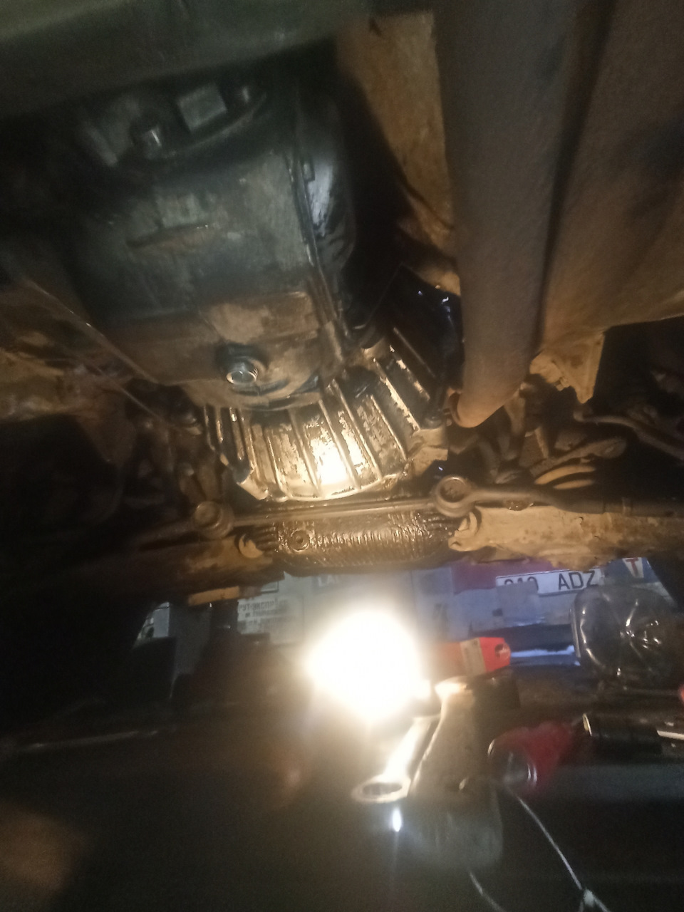

Пихаем коробку и она встаёт на своё место, какое облегчение! Но теперь почему-то болты не хотят идти по резьбе… Выкручиваем, прогоняем резьбу и тот же результат, забиваю и закручиваю как есть, потом крепким подушку коробки на место, тут все демферы уже плохо себя чувствуют, потом поищу их в магазине.
Здесь всё пошло уже легче, прокачиваем сцепление, ставим кардан и кронштейн ручного тормоза, регулируем тяги КПП и пробуем запускаться и…

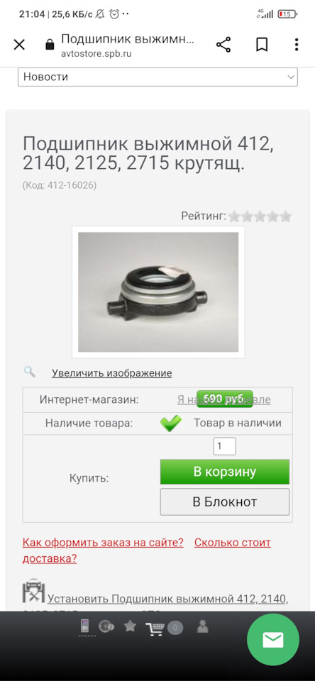

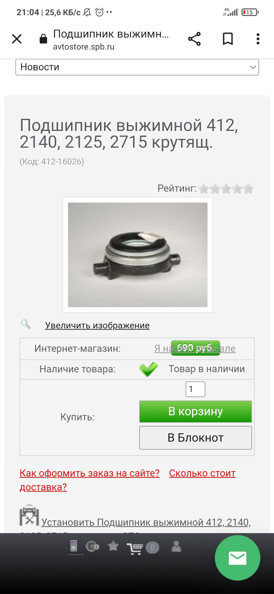

Ещё раз внимательно просмотрел фото: выжигой подшипник на фото старый или новый? Какой был установлен при сборке?
Новый был установлен при сборке, старый валяется в багажнике, скриншот как выглядит новый прилагаю
Неплохой подшипник, но при установке желательно смазать.
Но опять же картинка на сайте может обмануть, но судя по всему подшипник под вилку "нового образца" и мы её под старый обточили, я читал что так делали и это работает
По вилкам я не эксперт, но никогда не встречал различия по вилкам. Может просто китайцы не в размер сделали? Такое часто бывает.
Я почему спросил, чтобы исключить, что установлен тот, что был на фото.
Естественно я не бахну старый рассыпчатый подшипник обратно)
Ну, всяко бывает. Лучше спросить, чем гадать))).
Ну как я уже описал в комментариях — вилка подозрительно ходит от упора до упора поидее рабочего хода просто рукой, при этом ни каком выжиме речи не идёт, так что завтра вскрытие колокола покажет
Я бы для начала снял пыльник вилки и попытался оттуда решить проблему.

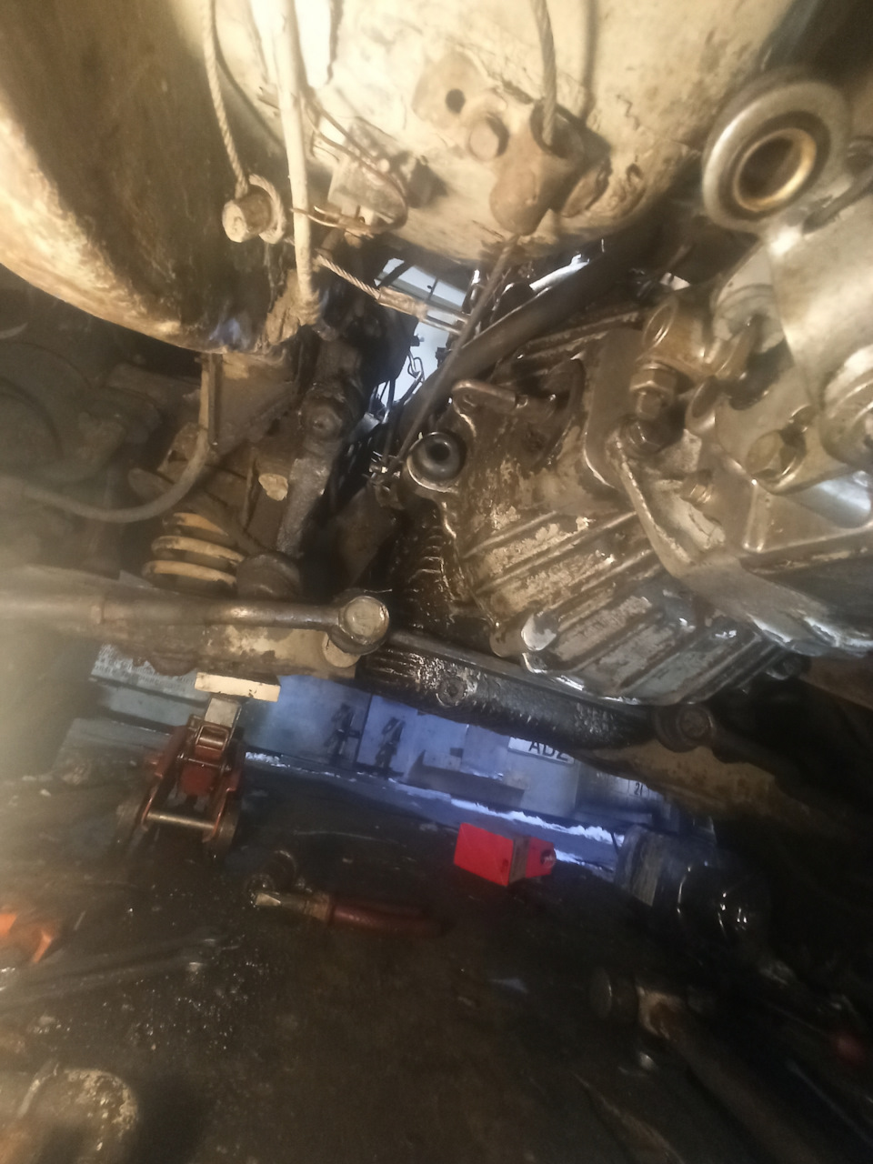

Чтобы облегчить снятие колокола, после откручивания коробки можно поддомкратить двигатель под переднюю часть картера, сразу за шкивом. Он на своих подушках наклонится, освободив место в районе колокола.
Пробовали тыркнуть его в переднюю часть поддона, но это не сильно помогало
"Тыркнунь" и поддомкратить это немного разные вещи.
Ну домкратили в переднюю часть поддона и эффект был почти нулевой, на подушках машину поднимали в основном
И выхлоп при этом откручен? Странно, потому что если выхлоп и опора КПП откручены, то при домкрате в поддон спереди он на двух подушках как на оси поворачивается. Ход несколько сантиметров, после начинает подниматься морда, но два-три сантиметра в районе колокола выигрыш есть.
Скорее всего так и есть, может я неправильно действовал
