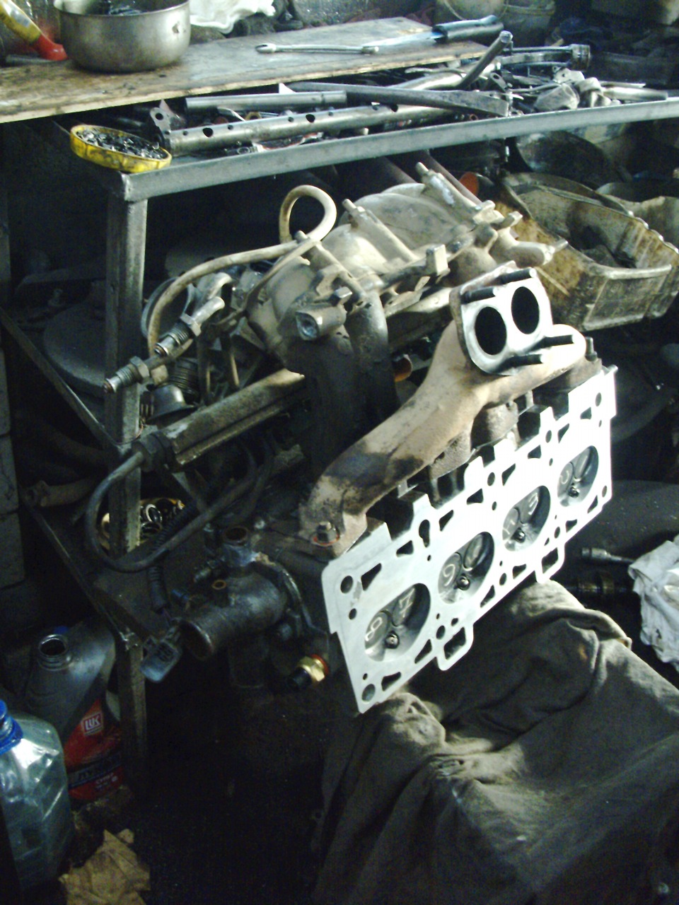

1.Двигатель
Наверное именно в этот агрегат мы лазили долго и упорно, пытаясь добиться дешевого и сердитого валилова. А началось все элементарно с прогоровшей прокладки ГБЦ и побежавшей помпы. Как потом выяснилось, головка требовала капитального ремонта либо замены. Как раз подвернулся вариант головы с облегченными клопами и расточенными каналами. Поставили. Через месяц клинит новая помпа, как следствие — проворачивает шкив коленвала. Далее по списку — замена маслосъемных колпачков, регулировка клапанов, замена сальников, свечей, бронепроводов и модуля зажигания. Планов пока нет, но пластиковый ресивер и дроссель на 54 лежат и ждут установки

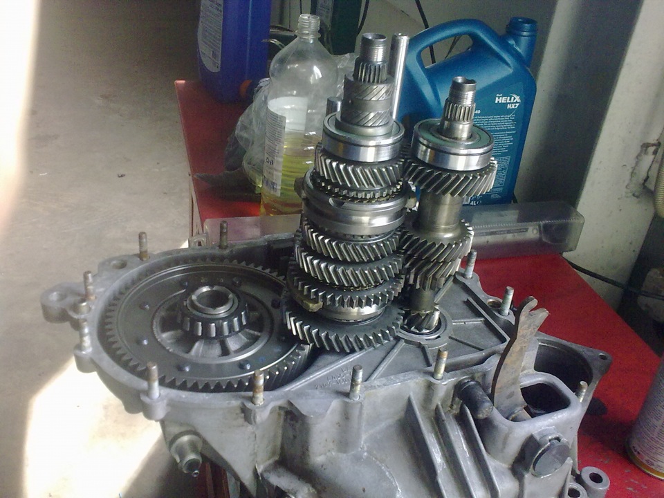

2. Трансмиссия
Первый подарок который преподнесла мне машина — порванный трос сцепления. Порванных приводов и вылетевших гранат не было, а вот вторая передача померла в самой середине лета(((гоноШный сезон закончился, так и не начавшись(((. Итог — полный ребилд кпп, замена масла, сальников, всех четырех пыльников ШРУСа, установка короткоходной кулисы и калинокарданчика, и пришлось заменить главную пару с 3,9 на 3,7 (купленная на разборе коробка оказалась с десятошными кишками) А, еще поменял сцепление на LuK, очень мягкое, рекомендую

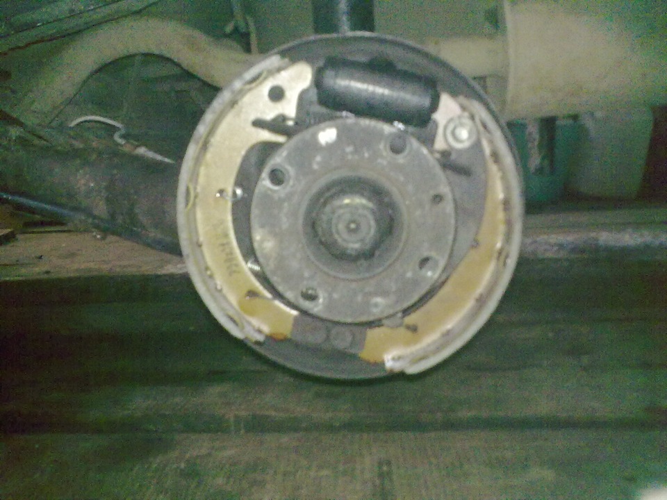

4. Тормоза
Полный ребилд. Сразу после покупки. Колодки вкруг Allied Nippon, замена главного тормозного, вакуумника, тормозных цилиндров, установка чугунных барабанов, замена тросов ручника и самого ручника.

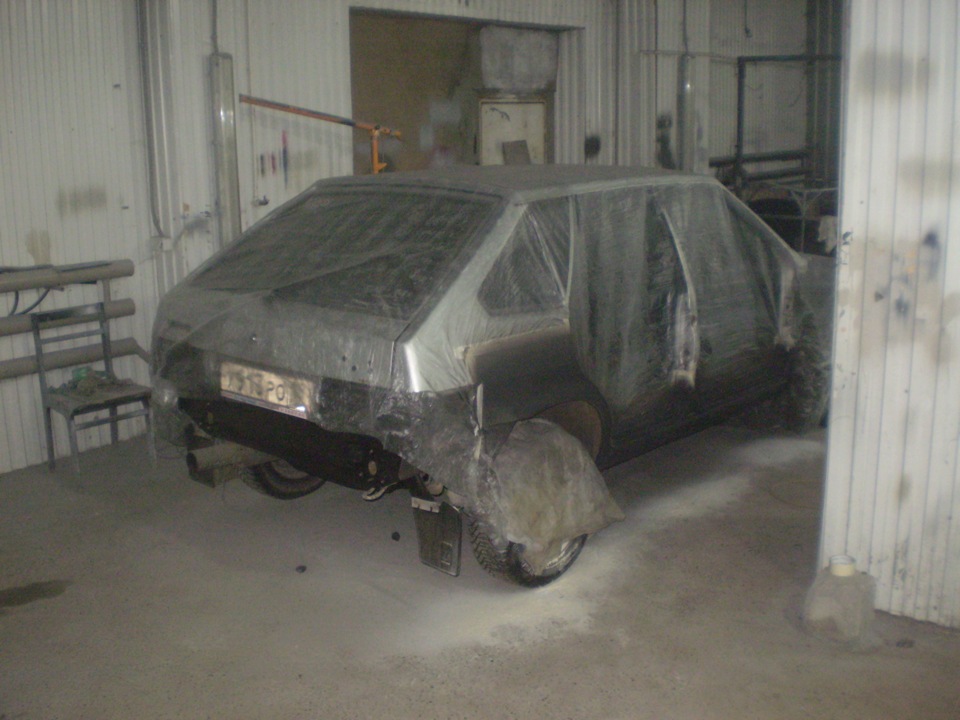

5.Кузов
То, что началось летом и продолжается до сих пор. Замена порогов, усилителей, соединителей, переварка задних крыльев, замена всего навесного — двери, багажник, передние крылья. Полный облив в родной цвет, но все равно будет серебристо черной (при помощи пленки). Антикор. Полная ШВИ. Восстановление геометрии. В планах наварить капот и зализать крышку багажника.
