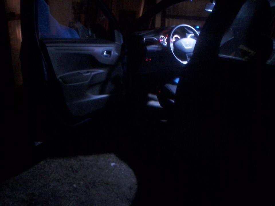

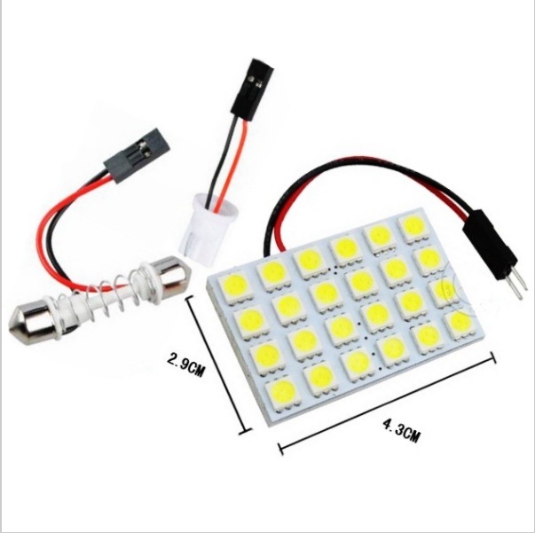

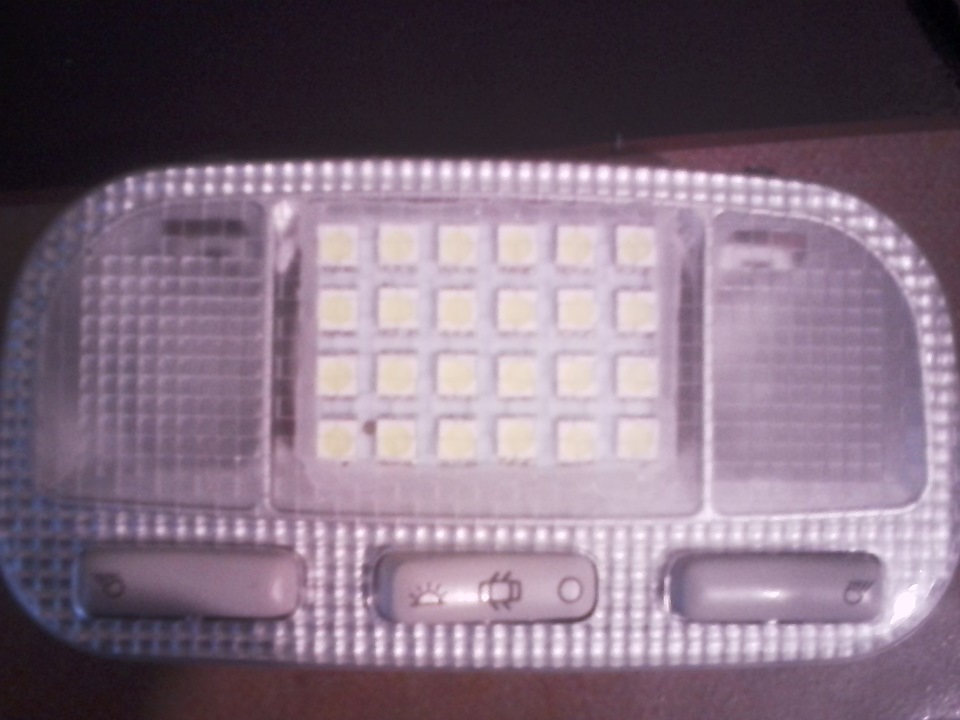

Заказал на алиэкспресс светодиодную плату состоящую из 24 светодиодов смд 5050. Цена 67р. В комплекте идут два переходника.

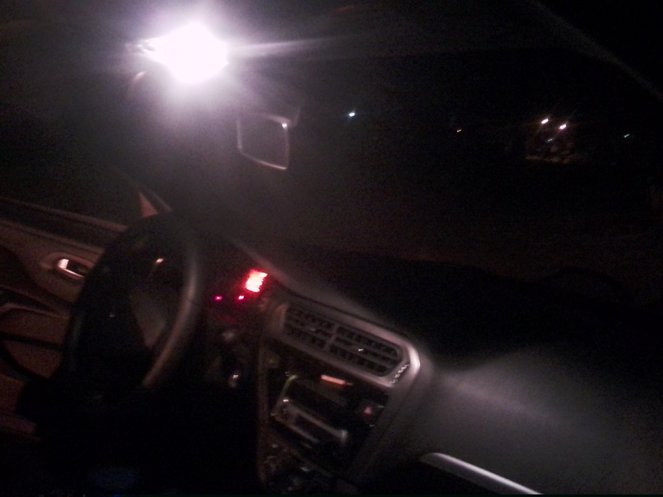

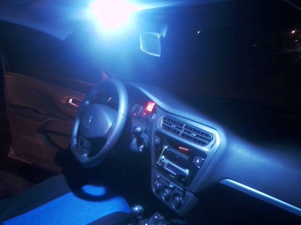

Потребление тока штатной лампочкой 5 Ватт, светодиодной платой 3 Ватта при этом светит она намного ярче. Снимаем плафон, можно лопаткой или отверткой, я без инструмента это сделал. Отсоединяем штекер. Снимаем стекло, вытаскиваем лампочку из центрального колодца и прикидываем туда нашу плату, чтобы она немного заходила в колодец, прикладываем стекло и отмечаем на стекле контур платы. Затем прикладываем плату диодами к внутренней поверхности стекла, где отмечен контур и по периметру проходим термопистолетом. Вставляем переходник в разъем и аккуратно поджимая провода ставим стекло на место. В итоге разница: небо и земля. Даже когда открыта дверь, освещается земля)) Впереди установка светодиодной ленты смд 3528 в багажник.

Насчет задний плафон не нужен — все-таки нужен. У меня тоже светодиоды в плафоне, но если что-то надо найти сзади — света не хватает — тень от передних сидений. Да и пассажирам задним комфортнее — хоть они там и не часто бывают. А насчет светодиодов — на Али видел такие: ru.aliexpress.com/item/6-…iumph-C5/32259831860.html. Они ставятся точно по плафону…
Спасибо за ссылку, на момент моего заказа таких еще не было(((
класс я тож себе заказал…жду посылки…
