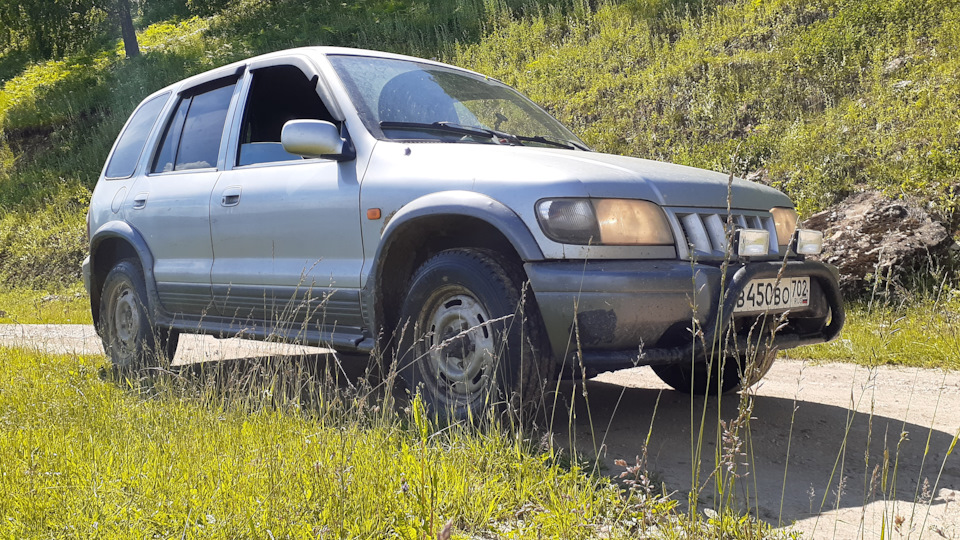

В один прекрасный день застрял в снегу. В попытках выбраться, откровенно перегазовал, около 4 тыс. оборотов. Выбрался, но потом начал замечать просадки в мощности и сильный запах бензина из под капота и в салоне, при включенной печке.
Через ещё пару дней после запуска автомобиля с утра загорелся чек — пропуски зажигания во первом цилиндре, движок начал троить и не держать холостые.
Поехал в сервис, там мне диагностировали смерть форсунки — переставили её на второй цилиндр и по второму цилиндру появилась ошибка, из форсунки тек бензин, уплотнительного колечка и не было, плюс деформировался корпус.
Поменял форсунку, ничего особо не изменилось. Поменял свечи, одна свеча была в темном нагаре, которая и была в цилиндре с пропусками. Машина стала ехать чуть бодрее и более менее держать холостые обороты.
Через некоторое время решил психануть и поменял катушки с проводами. Опять таки, особых улучшений нет. Я уже не знаю что делать. Руки конкретно опускаются, надеюсь на дельный совет. Спасибо!
Троит двигатель. Всю голову уже сломал.
KIA Sportage 2002, двигатель бензиновый 2.0 л, 128 л. с., полный привод, автоматическая коробка передач — поломка
