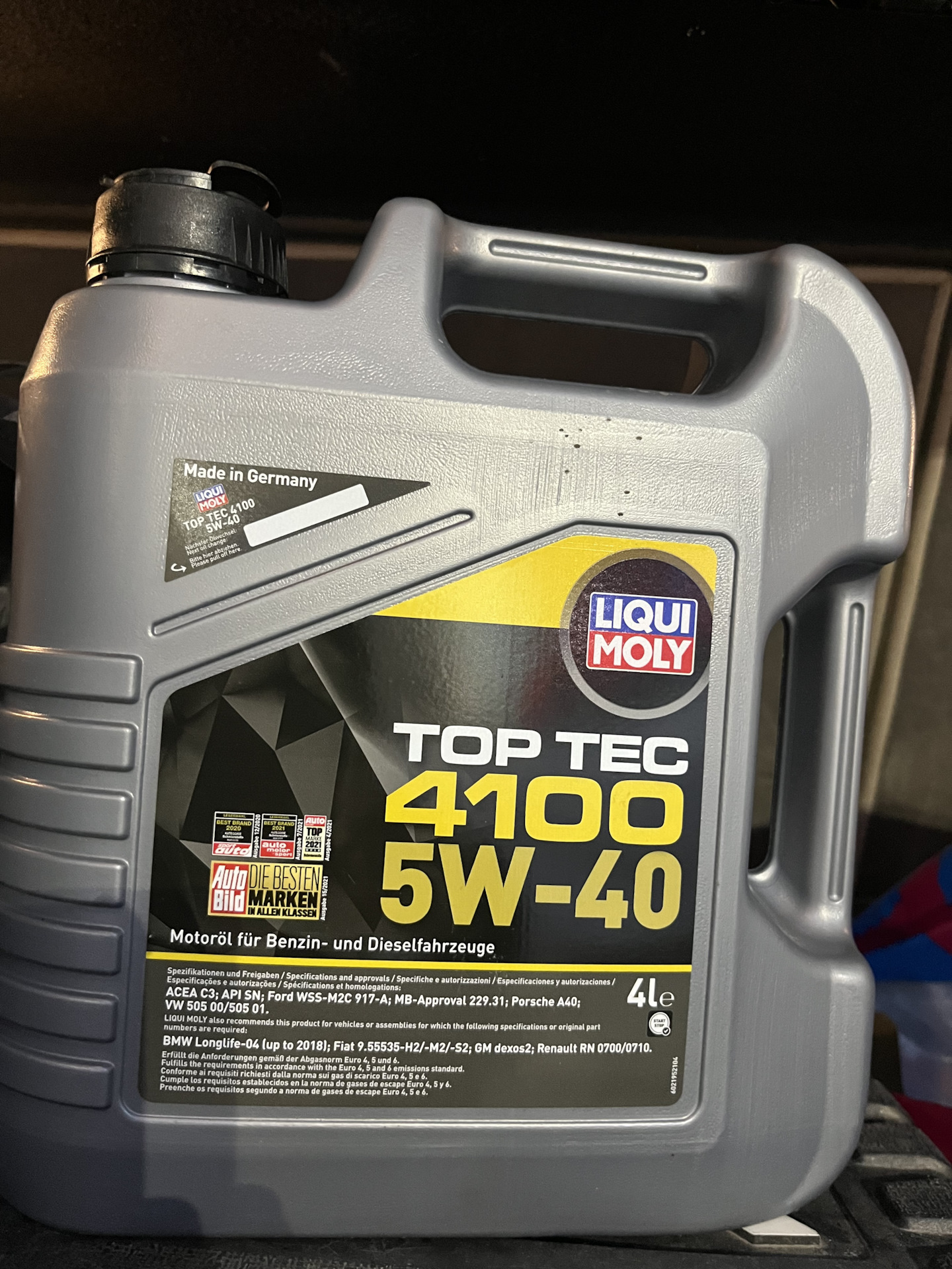

🔸Решил поменять масло после того как купил, масло решил менять через 7000-7500км пробега, на этих двигателях лучше чаще менять масло, 5000-7500км пробега.
Масло в двигатель уходит 4.6 литра, было куплено “Liqui Moly TopTec 4100” 5W40 и очиститель масляной системы усиленного действия "Liqui Moly 7592".

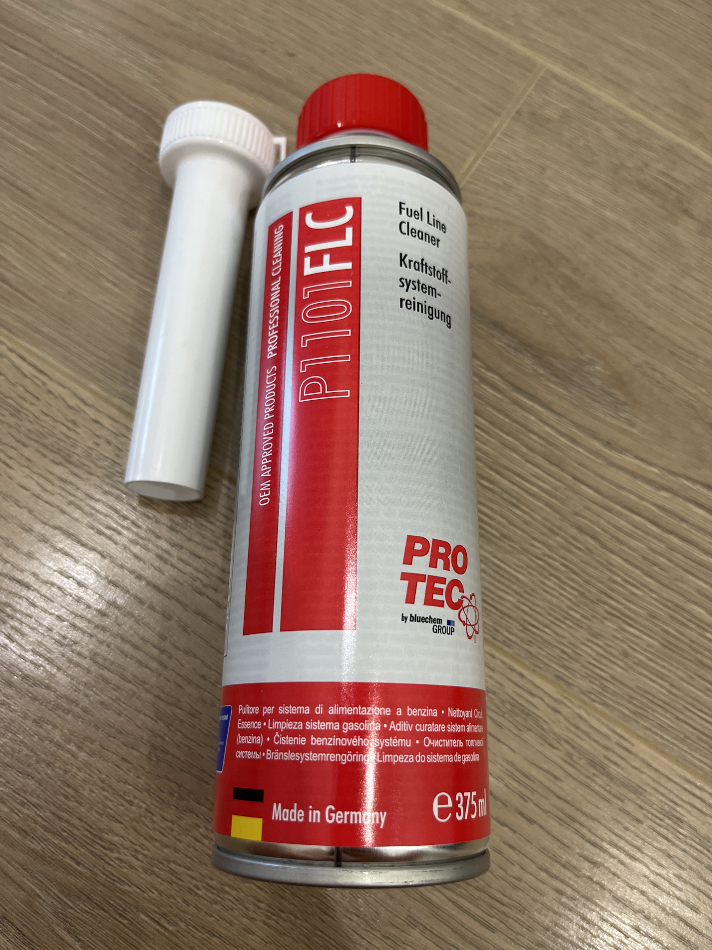

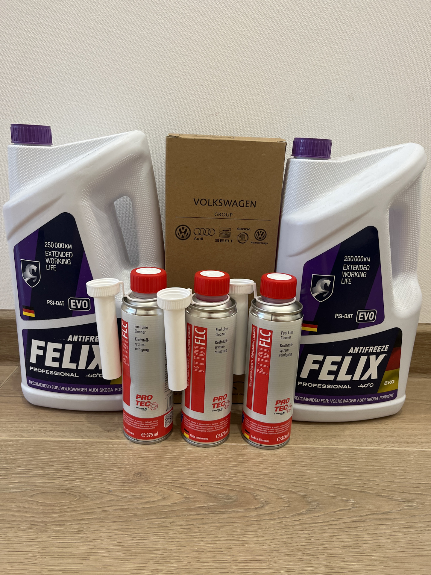

Также купил Очиститель топливной системы, удалитель воды и смазка системы "Pro-Tec" P1101, данная промывка убирает воду из бака и чистит топливную систему, но есть один момент, как только начинаете использовать данную промывку, нужно её использовать 4-5 баков подряд, чтобы был эффект, далее 1 раз в ТО, лично я купил 4шт. Так как одна стоит около 1000₽.
🔸Масло в двигатель: 7547 «Liqui Moly»

🔸Промывка топливной системы: “Pro-Tec P1101”
🔹P.s. Далее в планах заменить оставшиеся жидкости: антифриз, тормозную жидкость, фильтр топливный, свечи, масло в роботе, масло в редукторах. Ближе к лету установить сетку на бампер чтобы не песочился радиатор, кстати промывать радиатор желательно раз в году.
