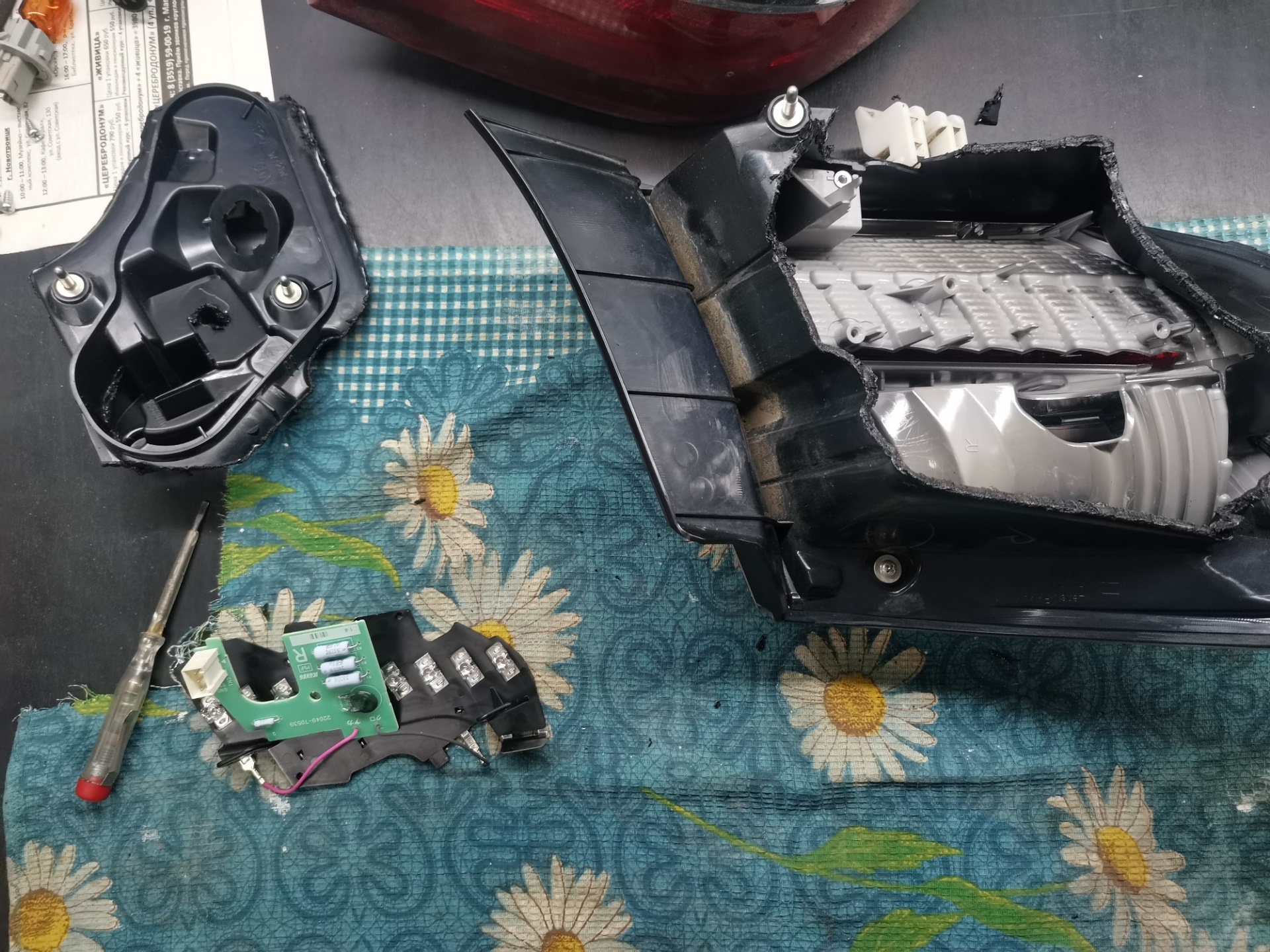

Всем привет! У меня как и у многих владельцев данного автомобиля перестал работать задний фонарь который в крыле (габарит и стоп сигнал), поначалу он моргал потом тускло светил, потом снова работал в итоге оканчательно меня замучал, и я начал искать решение. Покупать фару с разбора или Китай не хотелось, искал другой вариант, и вдруг на озоне наткнулся на ремкомплект фонаря (в комплекте 10 светодиодов, флюс и припой) ценник 1430 руб. Заказал, получил поехал в гараж и началось

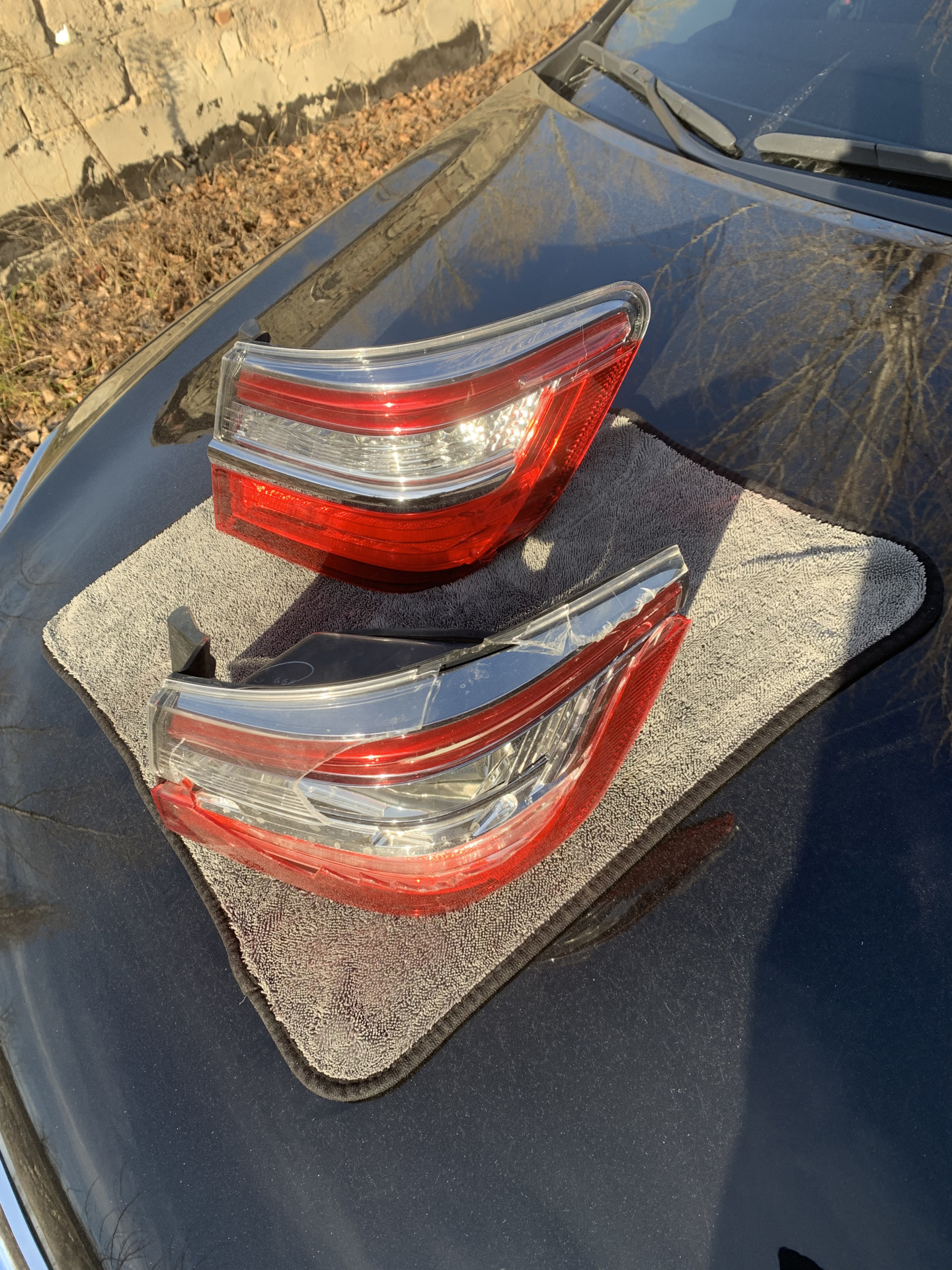

Это фару разрезать нужно да ?
Ну да, по другому не как

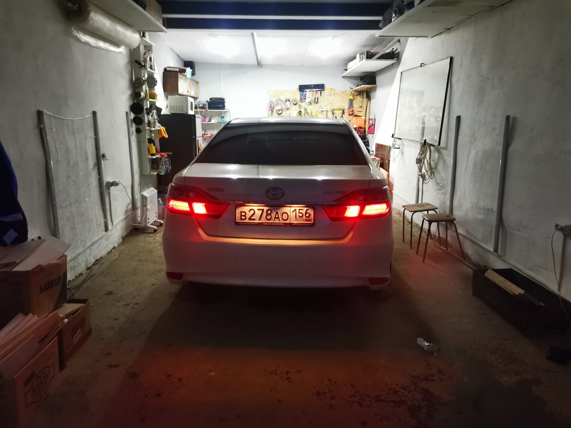

Время от времени проверяю, пока горят. 😄
Яркость одинаковая, как и у штатных?
Ссылку или номер для заказа. 🙂
Чуть ярче штатных но не видно сильно
Этот комплект рассчитан на одну фару?
На фонаре 9 диодов в этом комплекте 10

Я поменял только 3 которые не работали

И из за них вся цепочка соответственно
