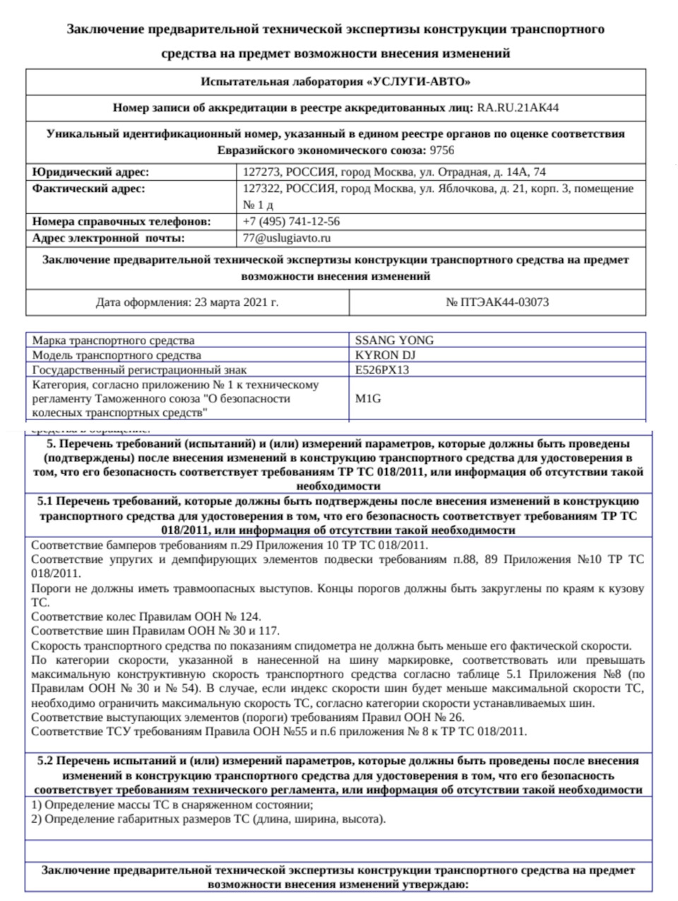

1. Получить "Заключение предварительной технической экспертизы конструкции транспортного средства на предмет возможности внесения изменений"
В первую очередь что необходимо сделать когда решили зарегистрировать планируемое переоборудование ТС — это узнать можно ли вообще вносить в ваше ТС такие изменения. Для этого достаточно обратиться в любую аккредитованную лабораторию и вместе с фотографиями авто предоставить эксперту список желаемых изменений.
Что сделал я:
7.03.2021. Стал искать сертифицированную Испытательную Лабораторию (ИЛ). Как нашёл уже не помню. На какой-то странице в интернете, где были перечислены эти самые ИЛ и их эл.адреса. Стал писать всем этим ИЛ. Две ответили и лишь одна продолжила общение. Моя лаборатория: Испытательная лаборатория «УСЛУГИ-АВТО». Вроде Эта
1.04.2021. Я таки получил своё "Заключение предварительной технической экспертизы конструкции транспортного средства на предмет возможности внесения изменений" — 5050р.
