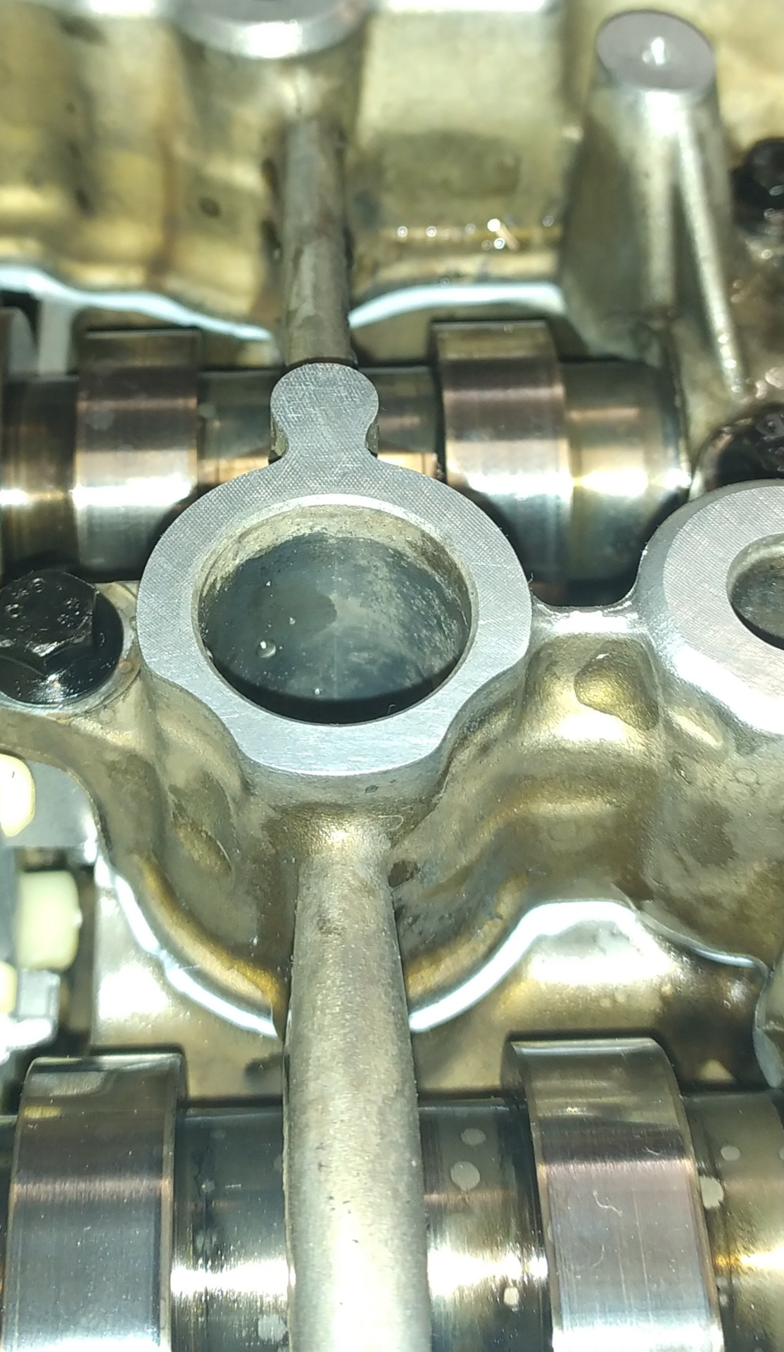

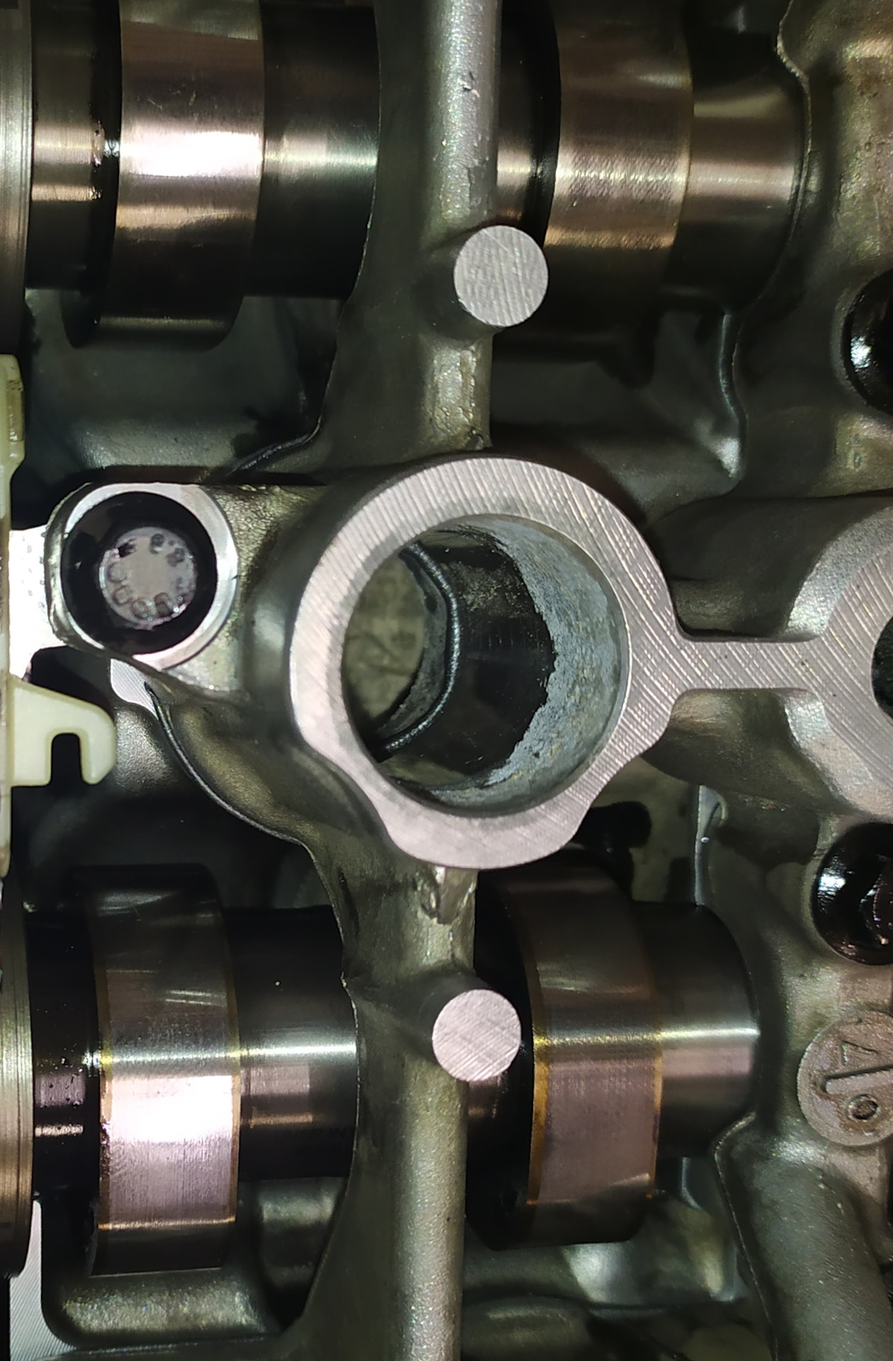

Для сравнения фото крышки первоначальной гаммы и доработанной.
Минимальный пробег до обрыва цепи, для моторов старой конструкции, был 96 тыс км. С обновленным картером моторов с обрывом пока не встречал, чаще жалобы только на шум после запуска двигателя, виной чему изношенный натяжитель цепи. Само собой на срок жизни цепи влияет стиль езды и частота замены масла. В остальном же статистика еще собирается и будет дополнена со временем.

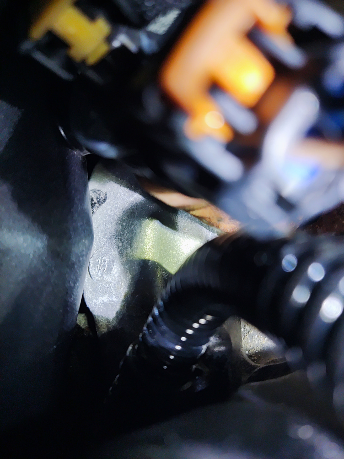

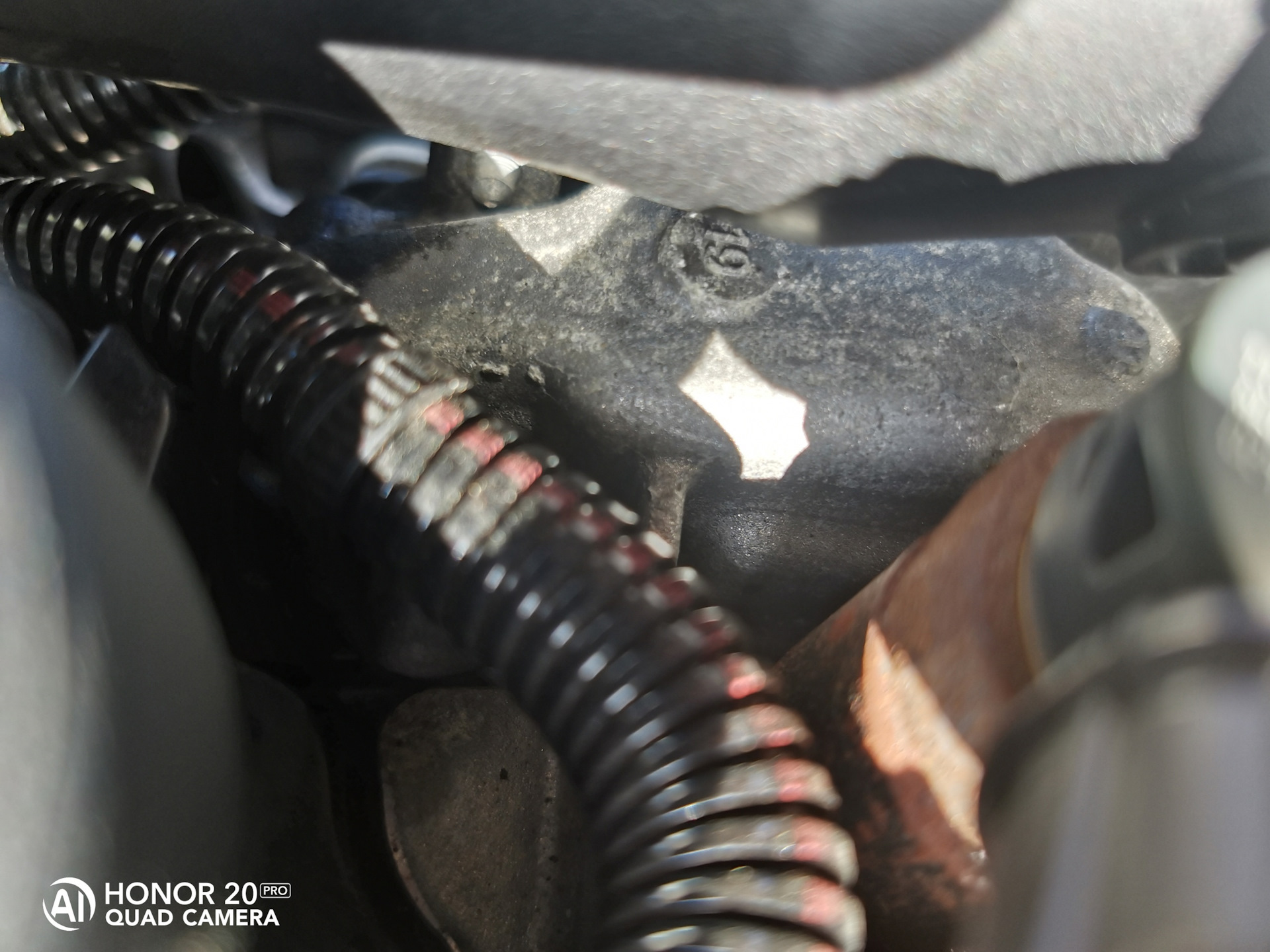

А есть способ узнать, усиленный картер или нет, без разбора? Машина куплена в салоне 29 июля 2019.
Почти все модифицированные имеют выштамповку с датой выпуска. Она находится сверху картера, по приливе где расположена цепь. Видно если заглянуть под патрубок, который идет от интеркулера к дроссельной заслонке. Кружок с двойной цифрой, типа 19.
То есть, в данном случае это будет усиленный картер с усиленными распредвалами и цепью?
Нет.
То есть цепь требуется обычная 98 260 289 80, просто стоит модифицированный картер?
Да.
Dytis
А цыфра 18, тоже не усиленный?
Да, тоже обычная.
А какие цифры или обозначение должны стоять?
