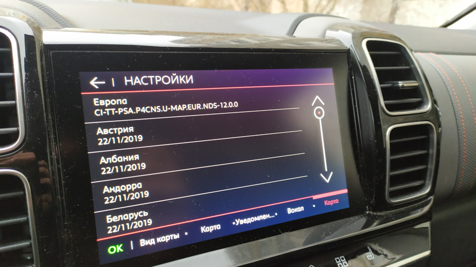

Речь пойдёт о делах минувших дней, но от этого не менее актуальных. Из электронных забав – обновил прошивку ГУ и картографию. Старый софт был старым.
Карты, хоть и не совсем хлам, но тоже не свежие.
Скачал Citroen Update, ввёл номер кузова и получил на скачивание архив PSA_ovip-int-firmware-version_42.03.33.42_NAC-r0_NAC_EUR_WAVE3 весом в 24 гига. Софтина сама всё запишет на флешку, останется только воткнуть флешку в машину и ответить Да на обновление системы и карт. Я обновил все имеющиеся карты, по времени всё заняло около полутора часов.

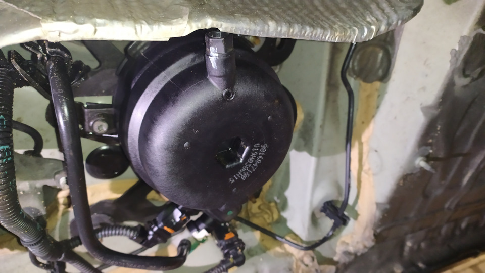

С заменой ничего необычного. Стакан фильтра у заднего левого колеса, под пластиковым щитком.

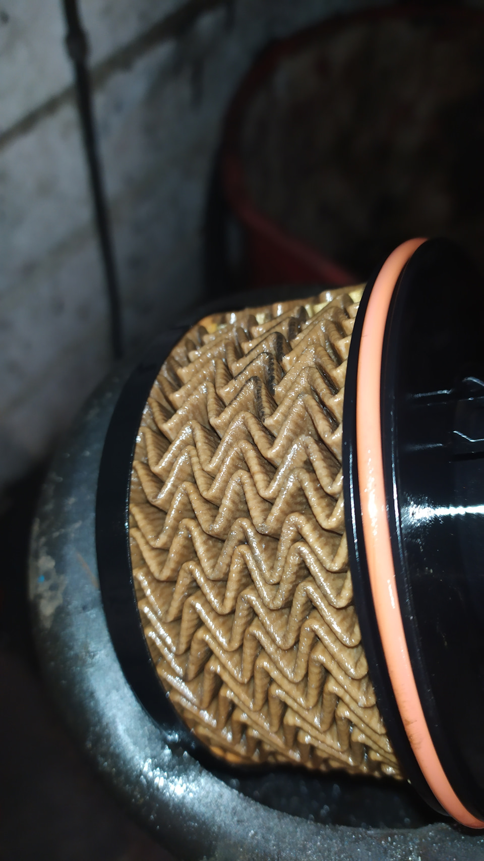

Откручивает спускной штуцер ключом на 14 и внешним шестигранником на 19 откручиваем крышку. Не забываем подставить подходящую ёмкость, потечёт топливо! Стараемся вращать по оси, чтобы весь корпус не становился на излом. Старый фильтр на вид норм, хотя и проехал уже прилично. Стоял оригинальный Пурфлюкс.
Перед установкой нового не забываем поставить новое уплотнительное кольцо в паз топливного фильтра.

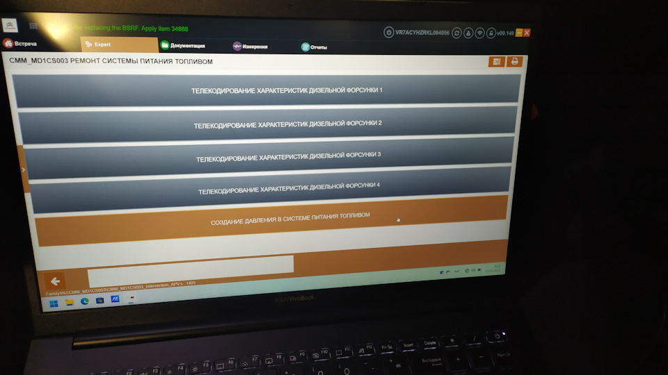

Моем стакан, ставим новую уплотнительную резинку, мажем силиконом и собираем всё обратно. Прокачивал топливную компом, так меньше издевательств над аппаратурой. Пункт прокачки в ЭБУ двигателя.
После такой прокачки машина завелась с первого раза без каких-либо дополнительных телодвижений.

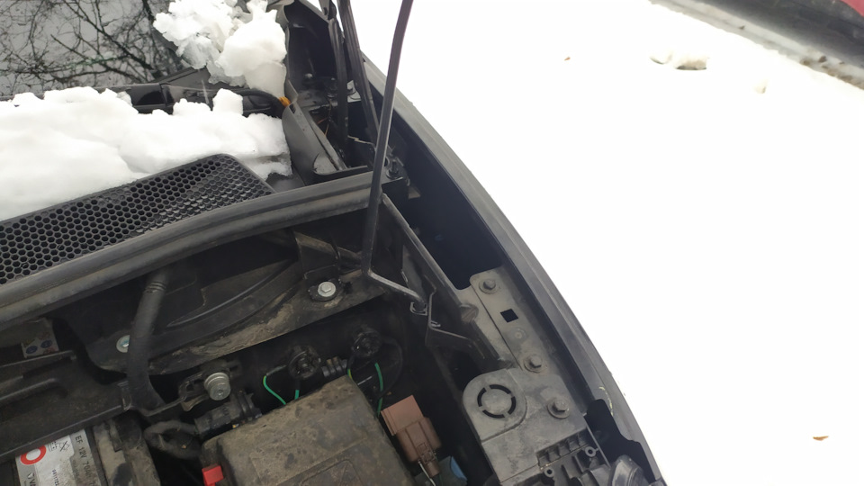

Установка элементарная, хотя сам способ крепления мне не понравился. Фото было-стало.
Старую мочалку найти не смог, куда она пропала без понятия. В таком виде машина приехала из Нидерландов, оставим ее пропажу на совести местных сервисменов.

Не пойму их функционал. У дверей дырки и так огромные, туда с жабо течёт, с боков и так не затекает, так как капот довольно покатый.
Кстати обратил внимание, что стойки лобового стекла имеют снизу огромные дыры, какой гений их сделал открытыми ума не приложу.

Это в diagbox?
Diagbox софт для диагностики авто. Платный доступ там нужен для телезагрузка и телекодировки блоков. Сервисбокс это онлайн каталог запчастей и там же есть руководства по ремонту. Всё разбито по категориям, поэтому скачать всё махом не выйдет.

У меня в приложении выдает новую версию прошивки, но при установке пишет файл поврежден. Может кто уже ставил новую прошивку
Я ставил. Скачиваете и записываете на флешку через Citroen Update? Комп на винде или Мак?
Через Citroen update установил 42. версию,
44 дважды скачивал, начинает установку, потом ошибка файл поврежден. Вы и 44 установили? Выше виду у Вас 42
Да.
Посмотрите пожалуйста. Карты с этой прошивкой обновились на 2022 год или остались 2021
22 год.
