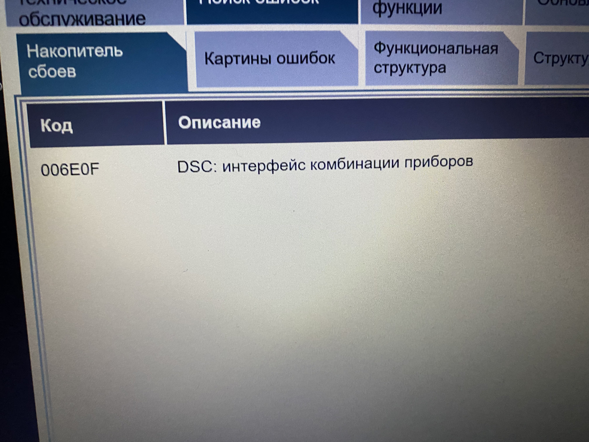

Ещё с момента покупки авто, установлена приборка от м6 е63, с того же момента в организме моего авто сидит таракан 006Е0F(DSC интерфейс комбинации приборов)
Все показания работают корректно, приборка закодирована…
Приборка стоковая от м6, не самопал.
На что же ругается электроника ?
Данная ошибка не на что не влияет, кроме того что мазолит глаза.
Пытались с офицером перекодировать приборку, сделали, но ошибка не ушла.
Кто знаком с похожей проблемой ?
Как решается?
И решается ли вообще с приборкой от м6?
Буду благодарен за вразумительные комментарии 🤝
