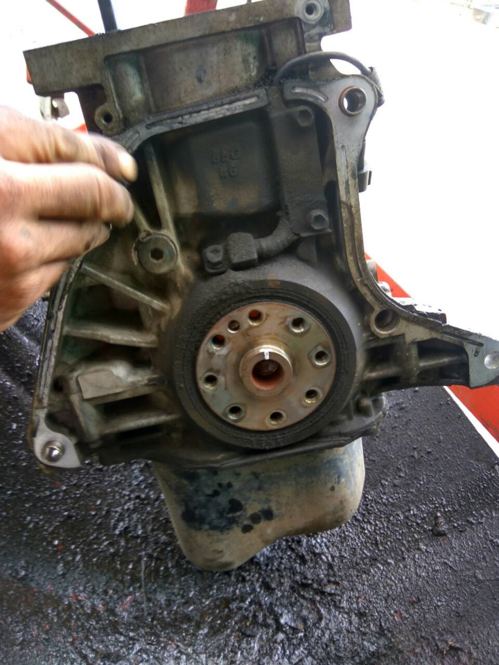

Итак, случилась проблема. Заметил, что на снегу остаются капли масла в районе задней части двигателя. На подъёмнике выяснилось, что течь масла визуализируется на стыке двигателя и коробки передач. Передний кардан весь в масле, колокол сцепления в масле, днище кузова в масле, видимо встречным воздушным потоком сдувало масло назад по кузову, из под уплотнителя вилки сцепления масло, колокол изнутри (как выяснилось позже) весь в масле. Техническая жидкость вроде из мотора. Первая мысль-пушной зверёк заднему сальнику коленвала. Разбираем в салоне пластик, снимаем рычаги коробки передач и раздатки. Снимаем карданные валы, слив масло из раздатки и КПП, откручиваем коробку от задней опоры. Сдвигаем КПП, отсоединив от двигателя. Сальник первичного вала КПП не пропускает, отлично. Сцепление сухое, масло не попало. Но задняя плоскость двигателя в масле. Снимаем сцепление, откручиваем маховик. С обратной стороны маховика обильно так все пропитано маслом, струйками потекло, как снял его. Сальник коленвала извлекается, устанавливается новый 266350 Elring. Кольцо уплотнительное на ДПКВ в норме. Товарищ говорит, посмотри, мол, заглушку масляного канала. Игнорирую предложение, сальник же потёк, всё ясно! Заменили, все в порядке! Собираю всё в обратном порядке. Счастливый выезжаю. За время с момента обнаружения течи успело полуровня по щупу утечь. Доливаю до полного. Езжу тройку дней, и вижу-уровень масла в двигателе упал примерно на 1.5-2 миллиметра. Настораживаюсь, домкрачу машину, свечу фонарём…Мать твою, опять масло на стыке двигателя и коробки передач! Каплями висит. А капель на снегу под машиной не видел, ибо снег набился везде, и масло потихоньку впитывал. Чешу репу, либо точно пробка текла? Может, кто сталкивался с подобной ситуацией? Прошу за текст сильно не пинать-чукча не писатель, чукча читатель.

Течь масла побеждена. Текла прокладка заглушки блока цилиндров 11216-77E00, замена решила проблему.

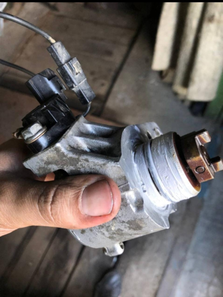

А вот вместо этого датчика коленвала на некоторых моделях заглушка стоит. И срет… От слова везде😁😁😁😁😁

Не думаю, что с заглушкой проблема. Скорее всего сальник криво стал ну или ч датчика распредвала течет
было то же самое . при смене коренного заднего все вокруг протирали тряпками . но еще где то с неделю масло стекало .видимо остатки отовсюду со стенок движка коробки. ну и сальник коробки меняем сразу одновременно с коренным.
У меня с неё текло, тоже по началу думали клапанные крышки, потом задний колена, а оказалось всё проще. Но на 2.0 не знаю. Ее такая щтука или нет

Здравствуйте, а что это за деталь такая?
Датчик положения распредвала, на двигателе H27A

Подобрать кольцо не проблема, я брал чуть толще, но главное обезжирить и посадить на тонкий слой герметика.

У меня так тек датчик распредвала. Сегодня там поменял резинку. Смотри на голову возле кузова. Вот там этот недотрамблер стоит.
Привет! Так резинку тоже поменял на датчике распредвала, забыл отписать об этом. Явно где то за маховиком течет опять. Слишком обильная течь. Текло, конечно, и из под недотрамблёра, но не так обильно, успевало с песком и пылью застывать на колоколе, не стекая вниз. Хотя, мысль интересная, надо осмотреть все детально. Спасибо!

Резинку поменять мало, там часто из-под бугеля распредвала течет.
Тоже вариант. Сзади есть следы потёков, проверю. Спасибо!
