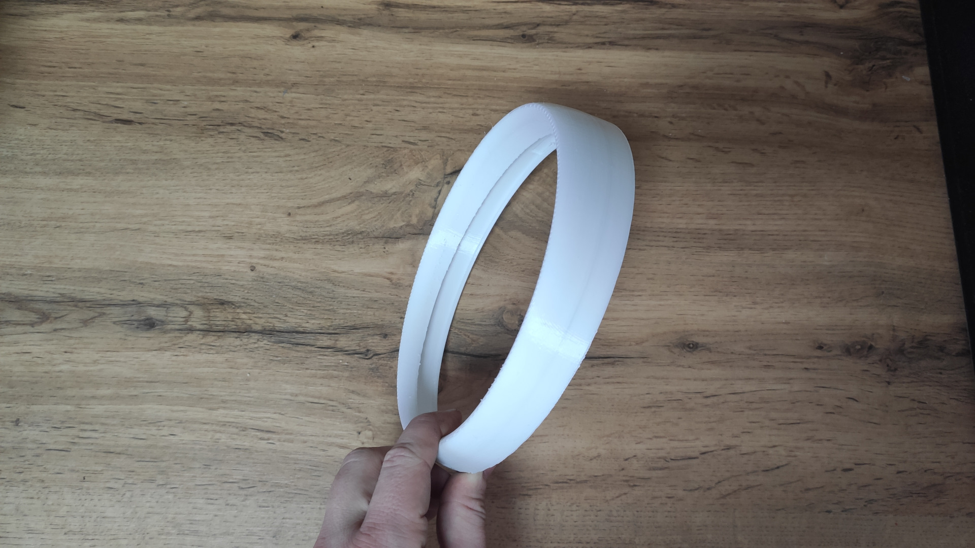

Оцифровка родных запорожских резинок в самом разгаре. Кое-что уже напечатано и ждёт примерки.
Ещё смоделировал и напечатал пластиком ободки фар на горбатый. Разумеется, они под шлифовку и покраску:
В ближайшее время будут напечатаны:
— резинки, что ставятся под и над пружиной амортизатора у горбатого;
— патрубок от черепахи к фильтру воздушному сухого типа 968м
Также в планах:
— уплотнитель заднего фонаря 968м
— уплотнитель передней фары 968м
— уплотнитель под передний фонарь поворотника 968м
В следующих записях покажу как это добро сидит на машине!

Очки фар на эмку, только не резиновые, а пластик, было бы тоже интересно)
А пластик будет не очень боюсь, крепеж самой фары подвижный, будет чуть играть, но попробовать можно конечно

только можно ли их сделать чуть толще оригиналов, ибо кривизна кузова не позволяет им плотно прилегать и они текут…или по краю сделать уплотняющую кромку…

Передние поворотники у меня с завода на каком то пластилине сидели. Большой минус, что крепеж их только двумя саморезами по диагонали, но резинку под них все же придумаю.
у меня тоже, и через них протекает, а резинка родная очень тонкая и не прижимается-по контуру видны щели…

У меня на ушастом уплотнителям передних фар под ободками очень плохо( а новые найти я не смог… Может у тебя что найдется?😉
Найдется конечно 😉 как сделаю для эмки резинки на фары, то для ушана смоделирую эти уплотнители. Думаю там радиус основания один и тот же.
Хозяйке на заметку: они разные по диаметру. Поэтому уплотнители для Ушастого большая редкость. В отличие от уплотнителей ваз-москвич-уаз и т.п. Оптический элемент тот же, горшок примерно на сантиметр меньше в диаметре, соответственно уплотнитель, ободок, отверстие в крыле.

а этот пластик по свойствам на резину похож?
Это полиуретан, очень похож, да. Ещё обладает стойкостью к бензину и маслам.
