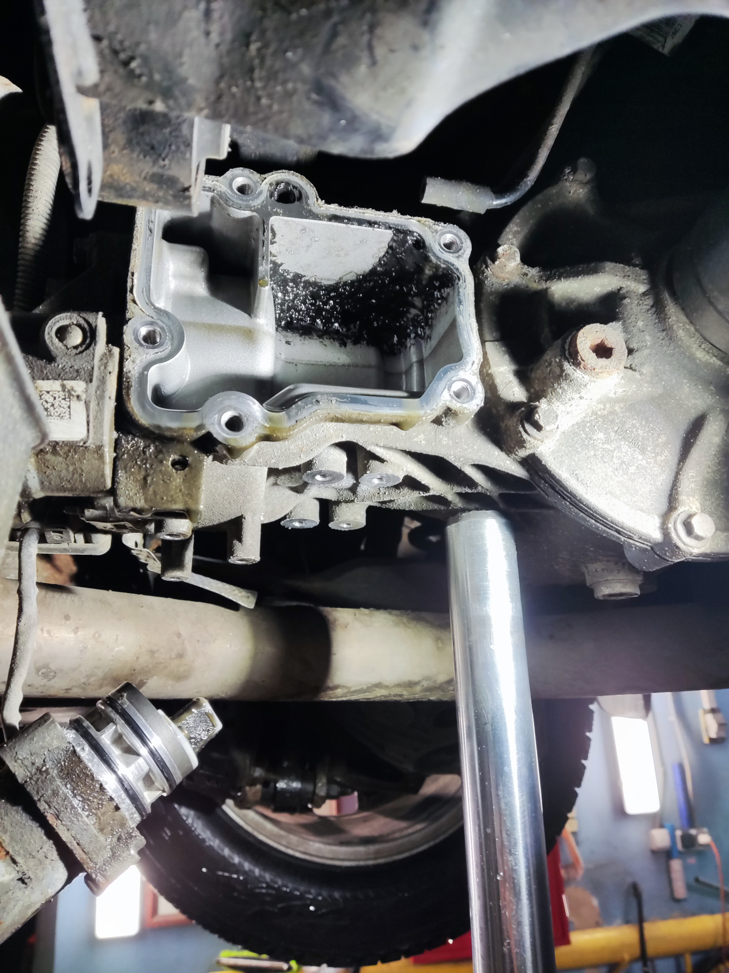

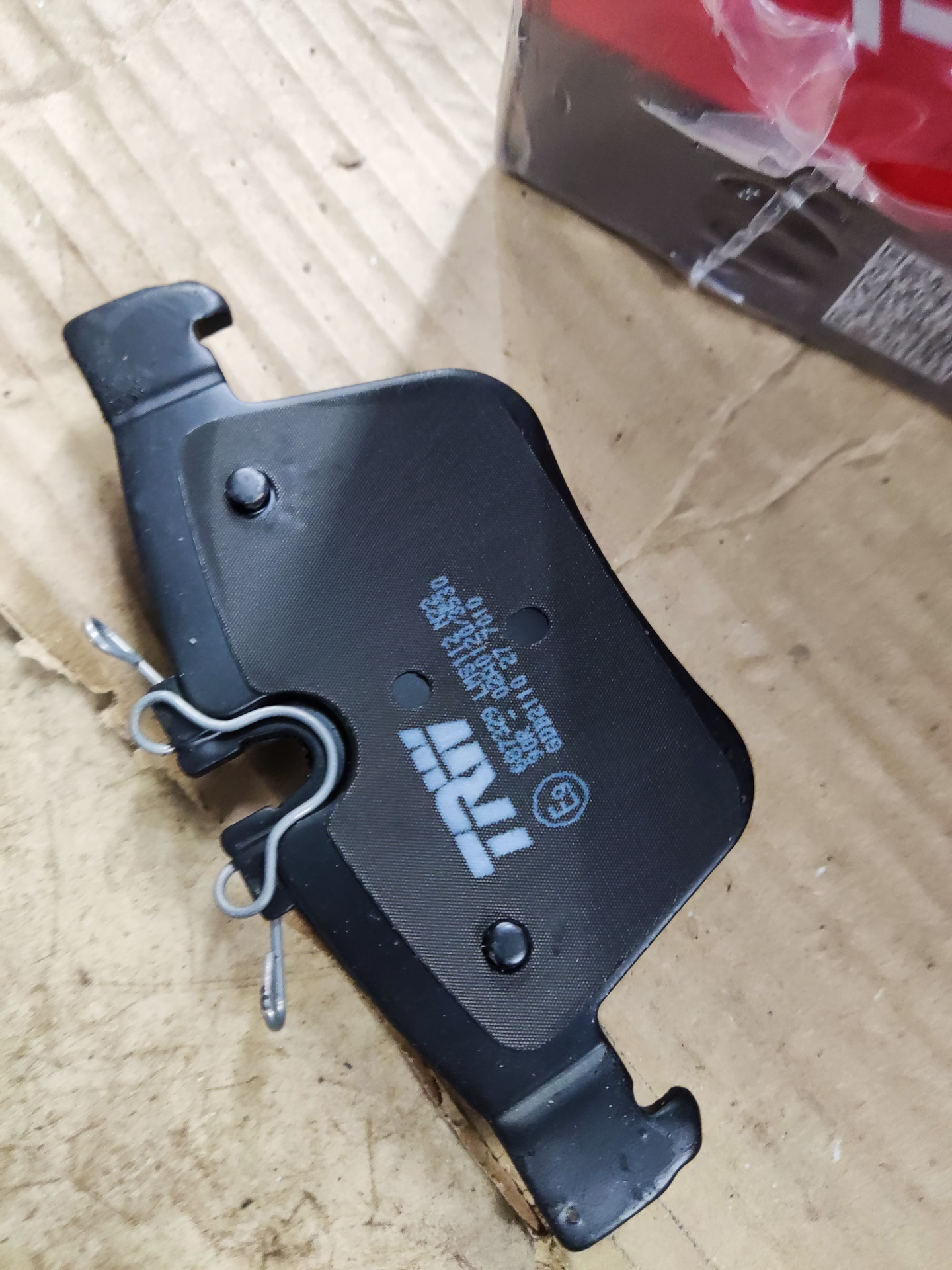

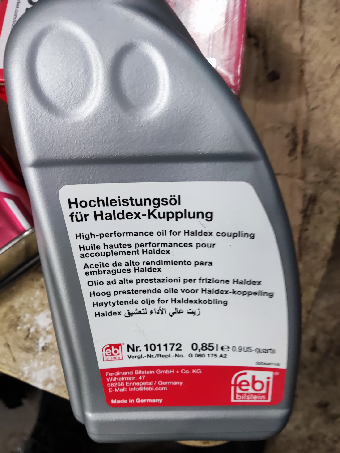

Настало время заменить жижу в Халдексе. Возможно надо было и раньше, но для меня оно настало вот сейчас. Заодно, дабы не тратить время на еще один визит в сервис, решил поменять задние колодки. Два месяца назад на ТО в автодоме написали остаток 25%. Жижу достал из закромов febi. Докупил прокладки на насос и вперед.

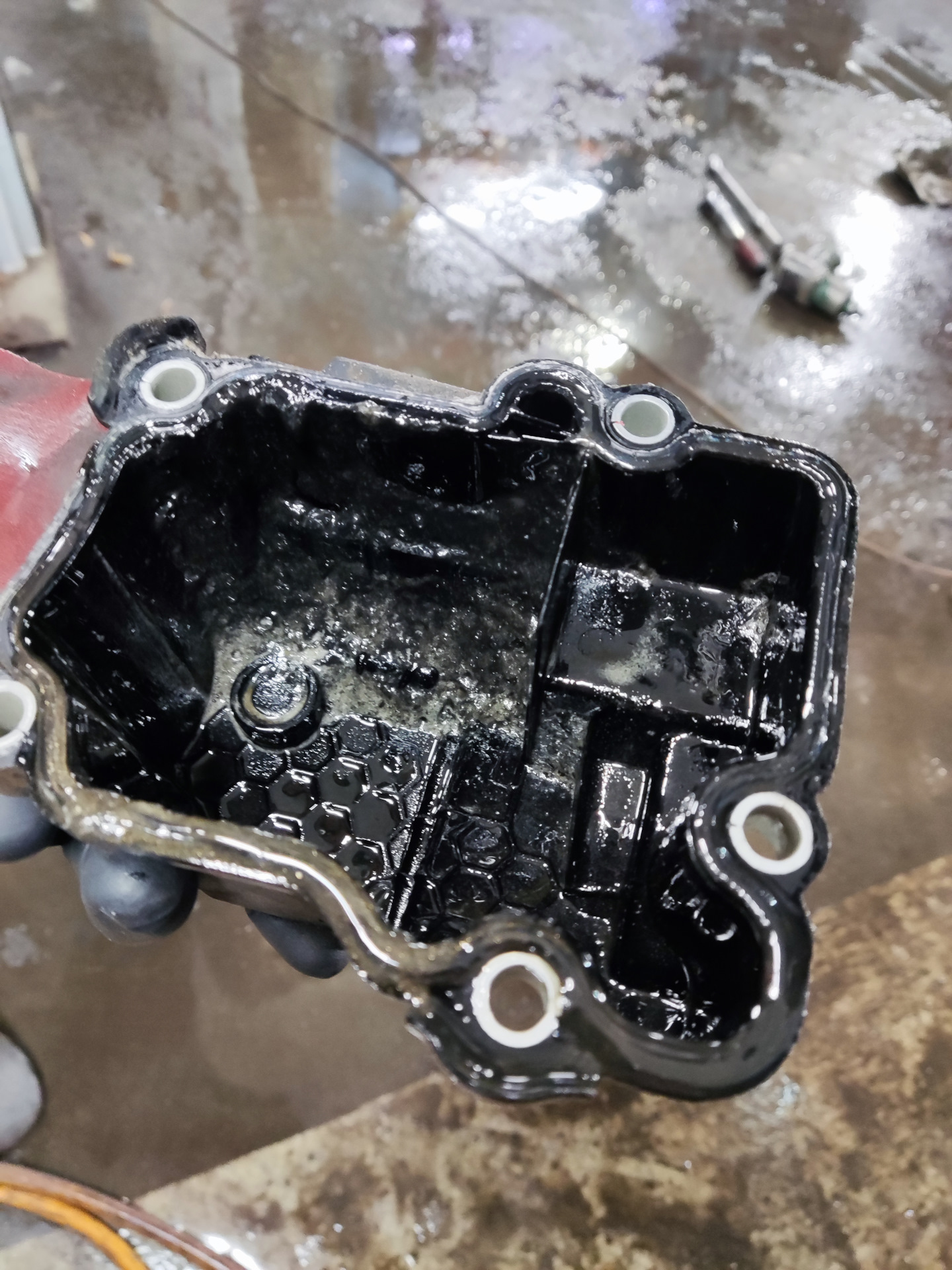

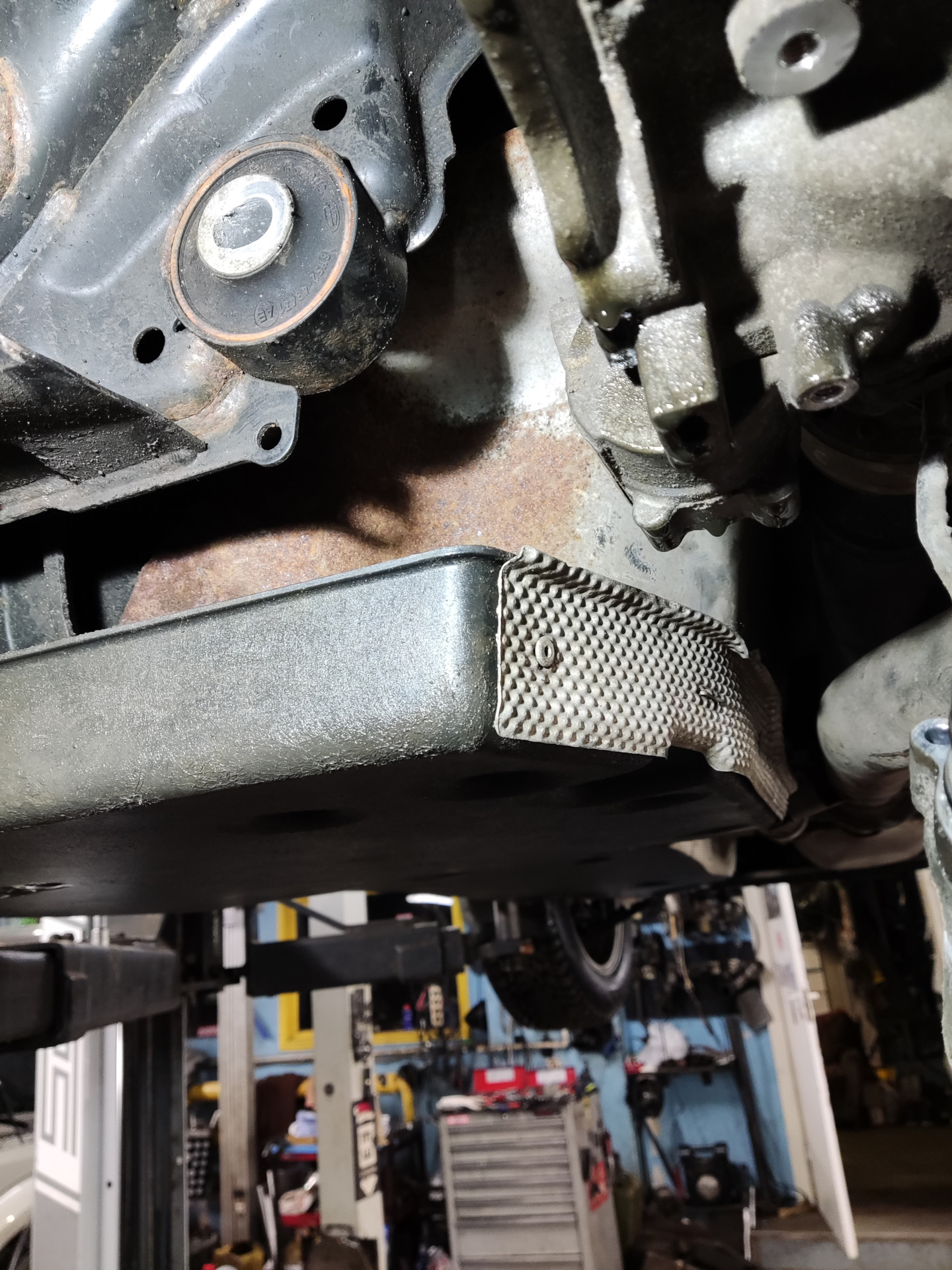

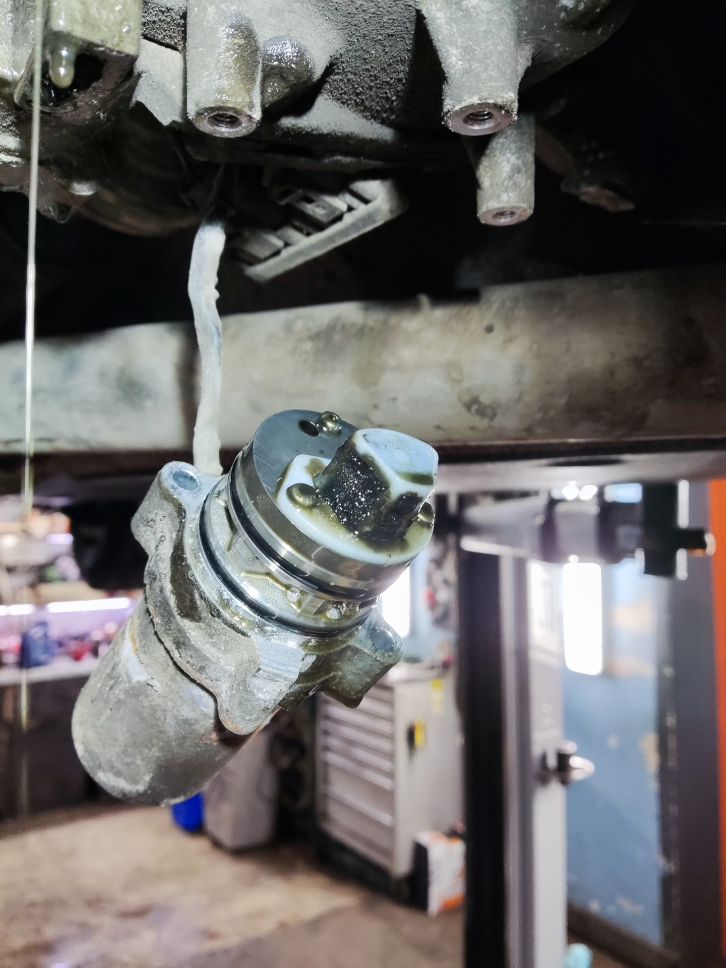

После снятия насоса и пластикового кожуха предстала типичная картина. Везде как мыши понасрали.
Баллон универсального очистителя и сжатый воздух навели в хозяйстве чистоту и порядок.

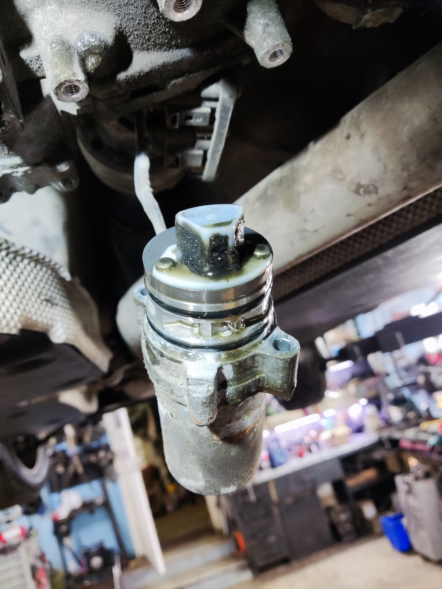

Достаточно неприятно было увидеть покрытую ржавчиной защиту бака.
При следующем подъёме машины обязательно залью ее каким нибудь мовилем.

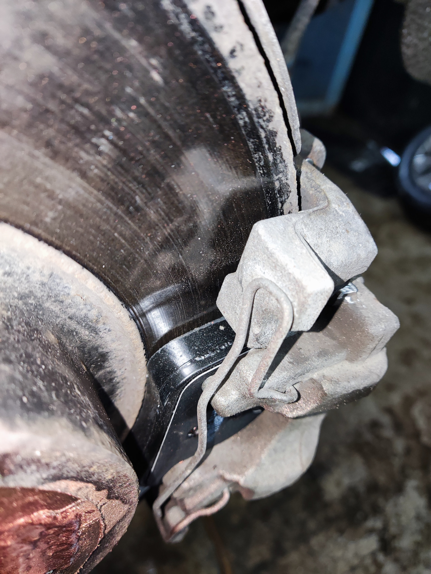

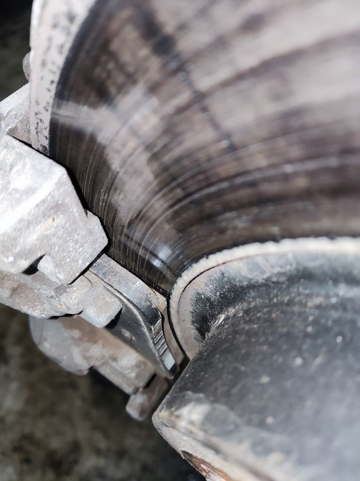

С колодками все буднично и без сюрпризов. Датчик был спасен, а это приятная экономия))))

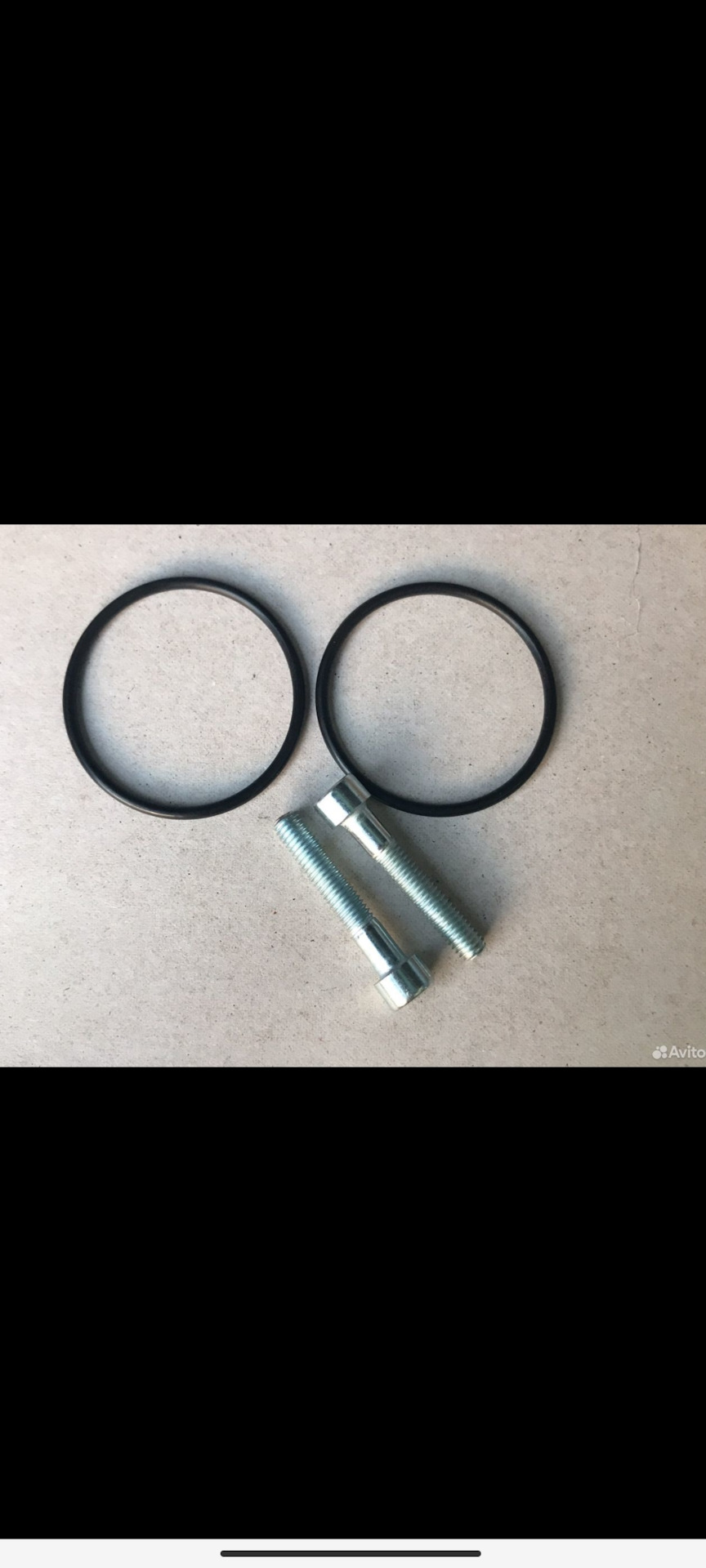

А что за прокладки на насос купили?
Два кольца уплотнительных.
Еще два болтика в комплекте идут, но у нас они чуть другие, да и нет особого смысла их менять, это не тормоза и нагрузок на них нет никаких.
А какой артикул у этого набора или колец? А то полный набор на халдекс стоит как ракета Энергия(((
0CQ598305 это VAG номерок, как раз такого комплекта. Насос у всех одинаковый, и подходит без проблем
Прокладок этих по артикулу и жижи хватит, верно?
Да, там больше и нечего менять. Если только баллон универсального очистителя, грязь вымывать.
