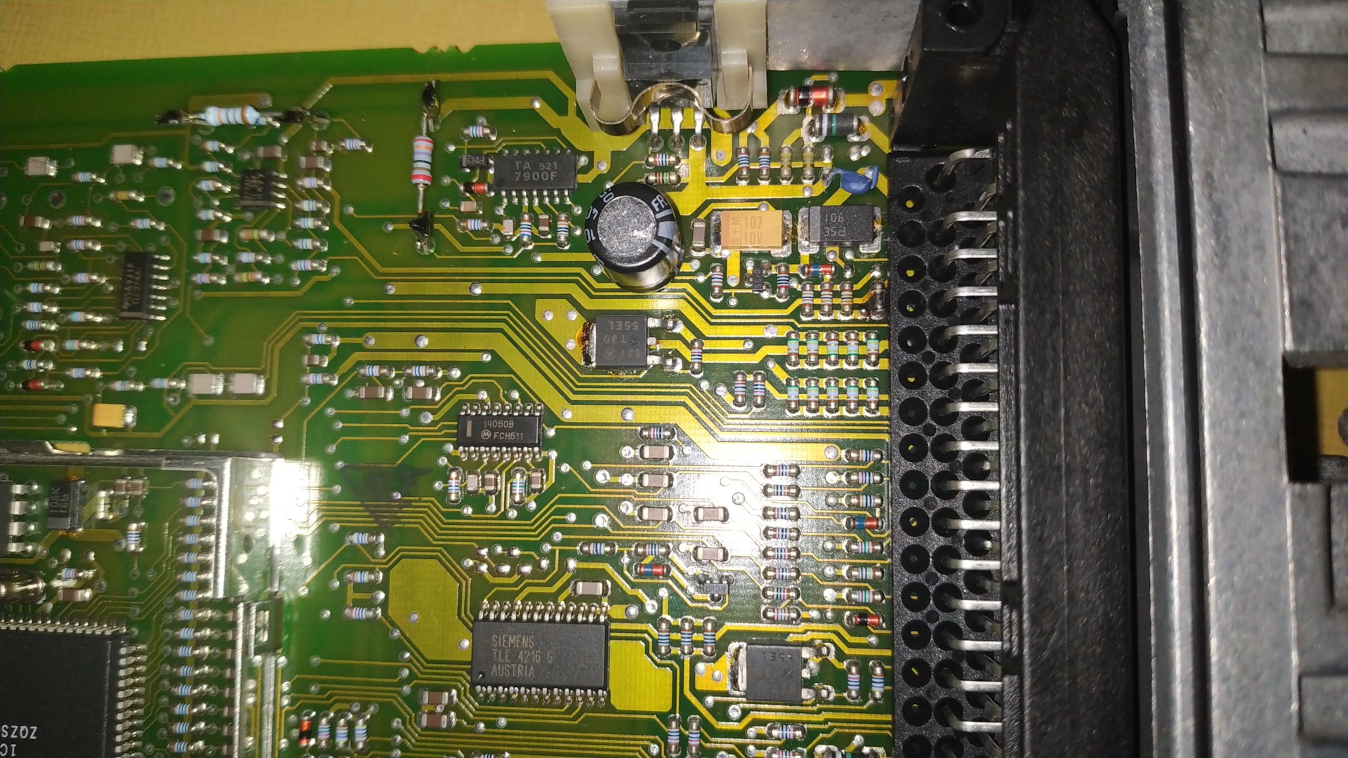

Как то раз заметил, что при открытии бензобака присутствует шипение, хотя на машине стоит адсорбер, да и все трубки подачи/обратки топлива продуваются вполне свободно, но сам факт наличия давления(или разряжения, кстати) в бензобаке меня немного смущал, к тому же начитавшись старых форумов, в которых многие писали о таких проблемах и последствиях сподвигло меня проверит, в чем кроется проблема…
После недолгих манипуляцией стало ясно, что на клапан продувки абсорбера с ЭБУ не приходит управляющий сигнал и он попросту не исполнял свою функцию.

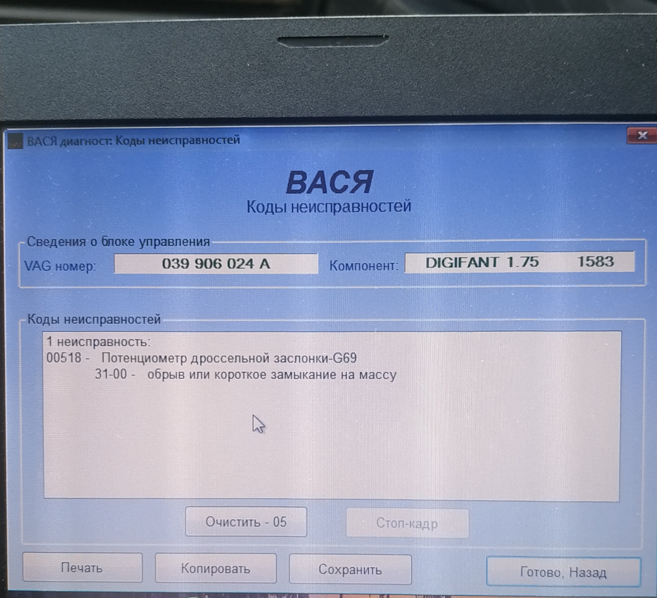

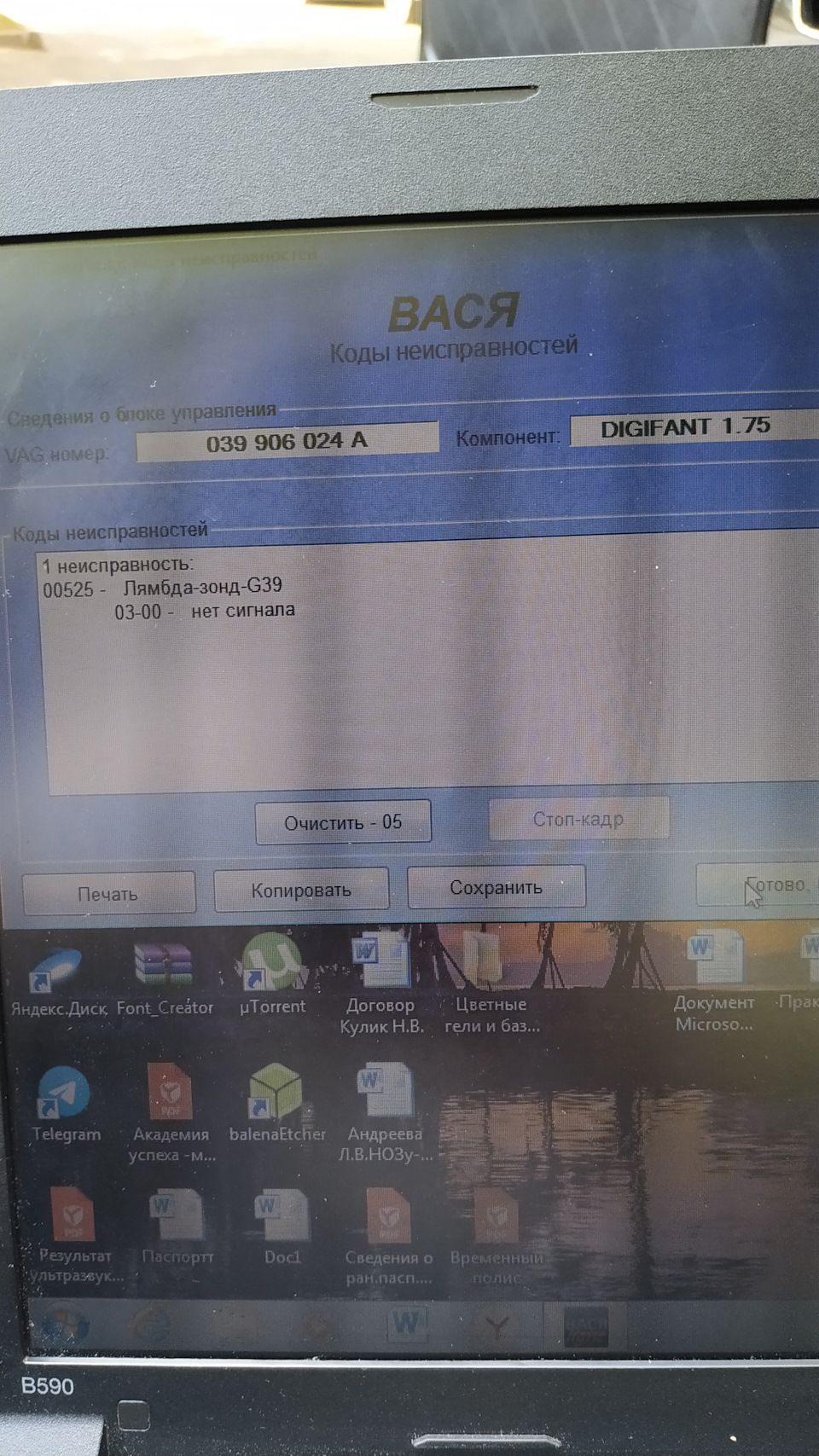

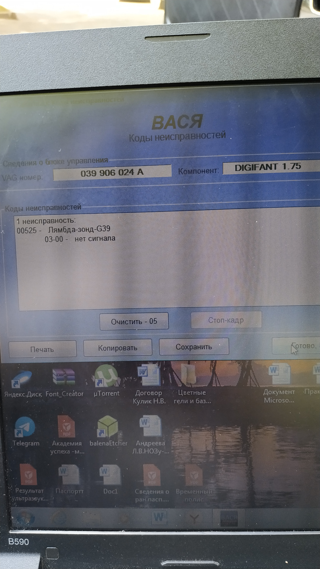

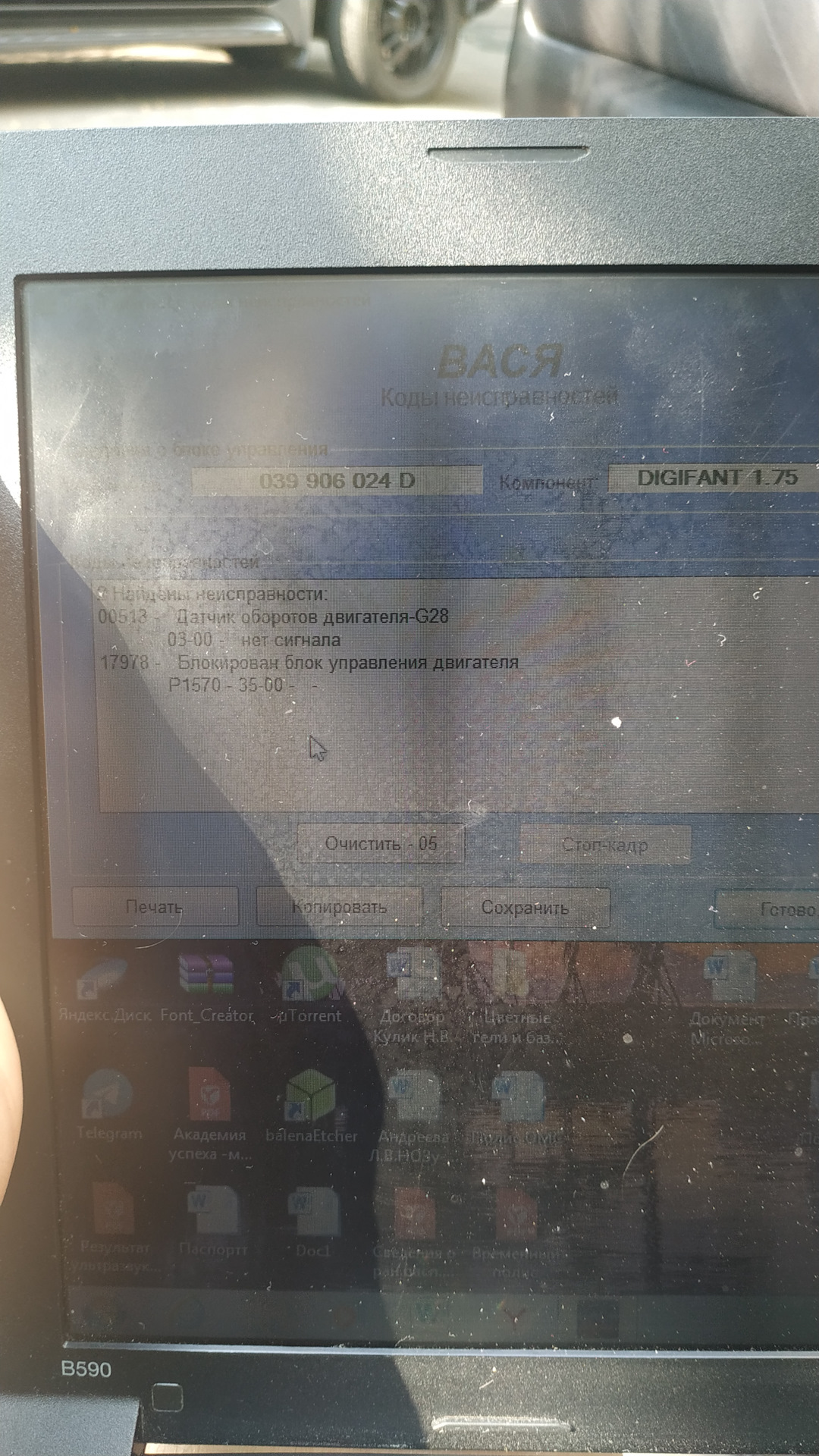

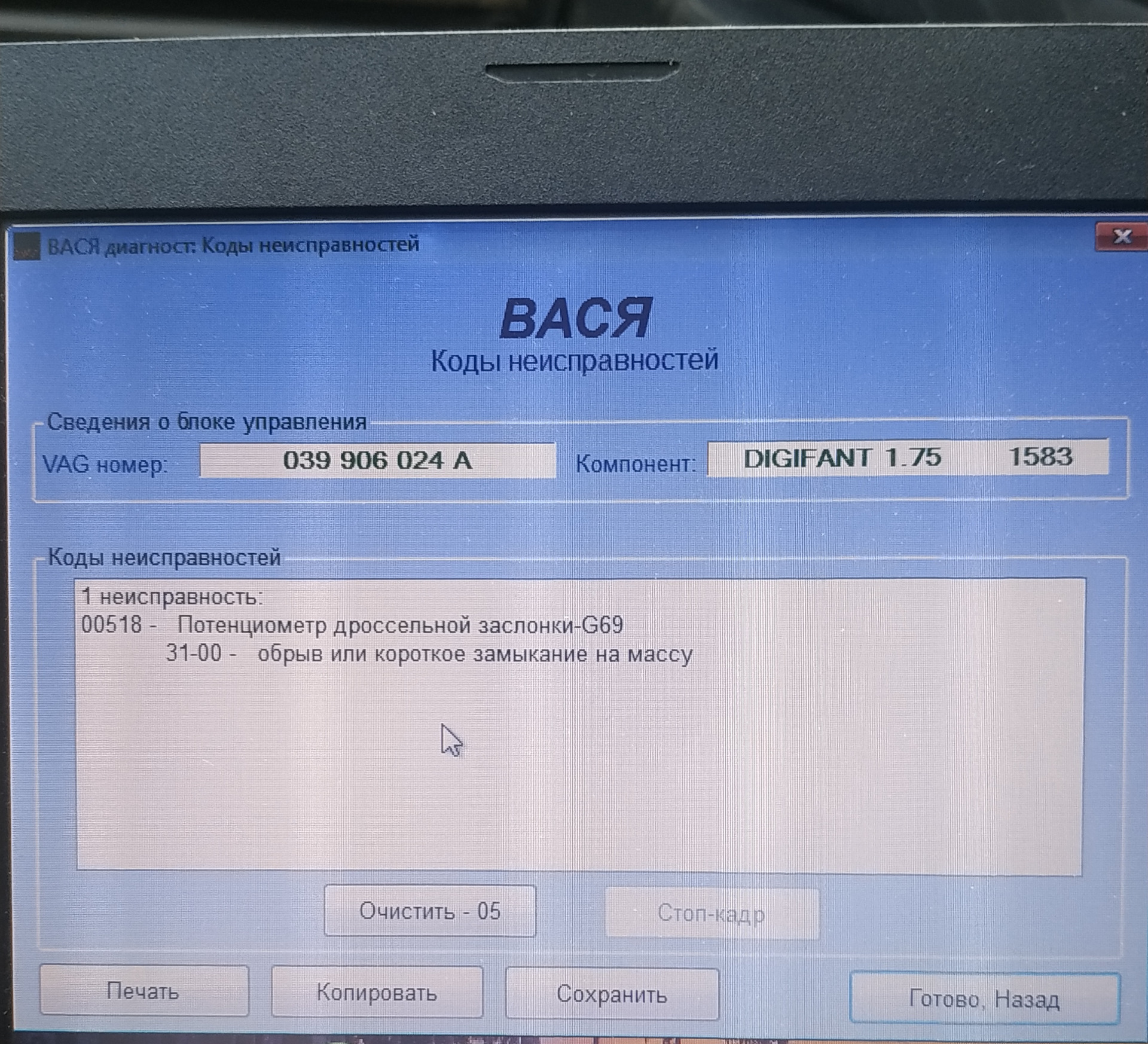

Далее смутило то, что при подключении диагностики Вася диагност выдавал ошибки лямбды, которые вполне удачно скидывались, но через время появлялись снова ( код ошибки 00525 — лямбда зонд — G39), но самое интересное то, что блок ЭБУ определялся как 039 906 024 A, хотя у меня стоит 039 906 024 D.
Конкретную разницу блоков я к сожалению уже не опишу, так как открывал кучу ссылок и тем давнишних форумов, но разница есть.
Ко всему прочему Вася диагност не мог провести тест исполнителей, в который как раз входит проверка клапана продувки адсорбера, да и выйти в настройки для проведения регулировки УОЗ тоже не получалось.

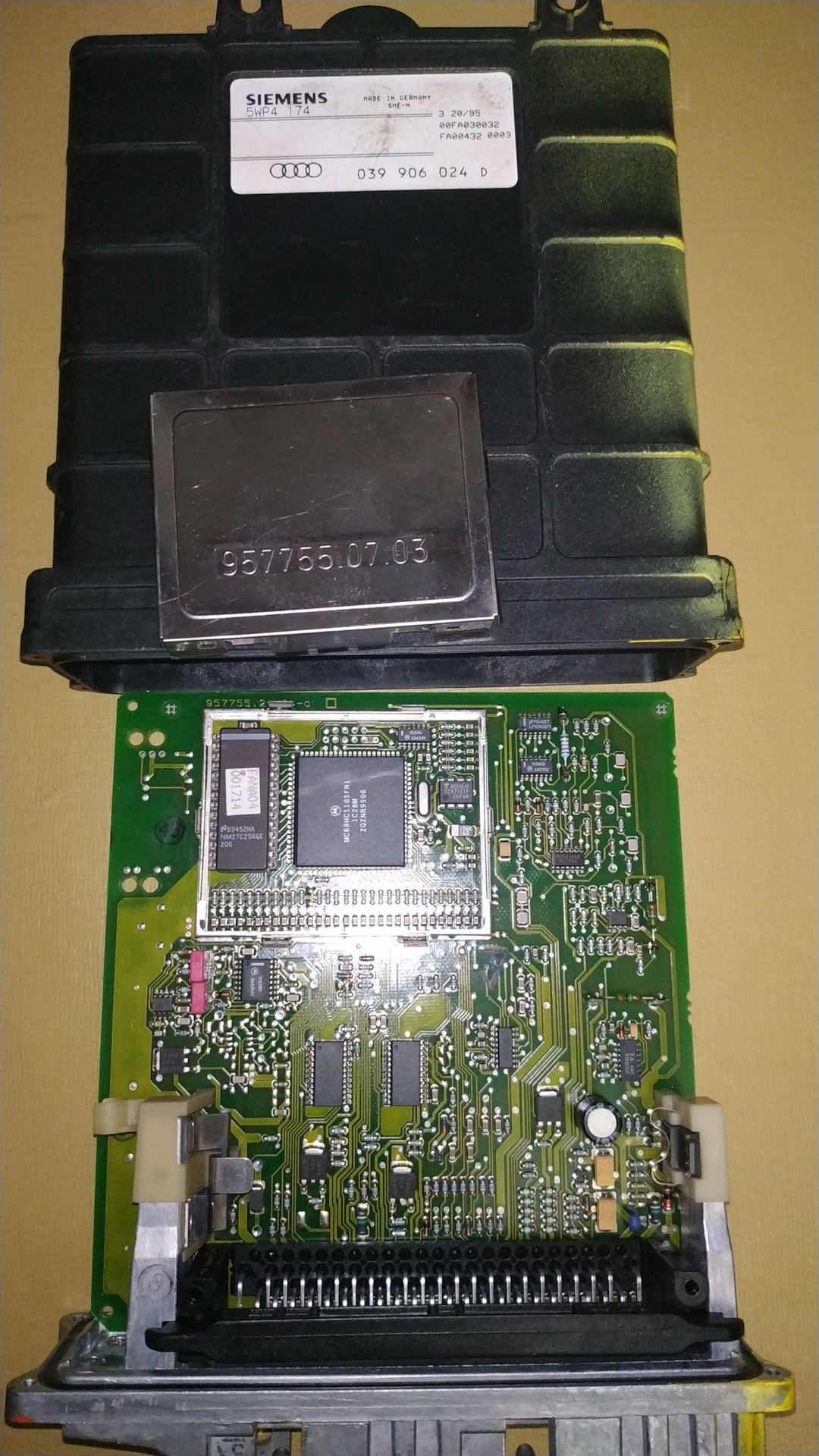

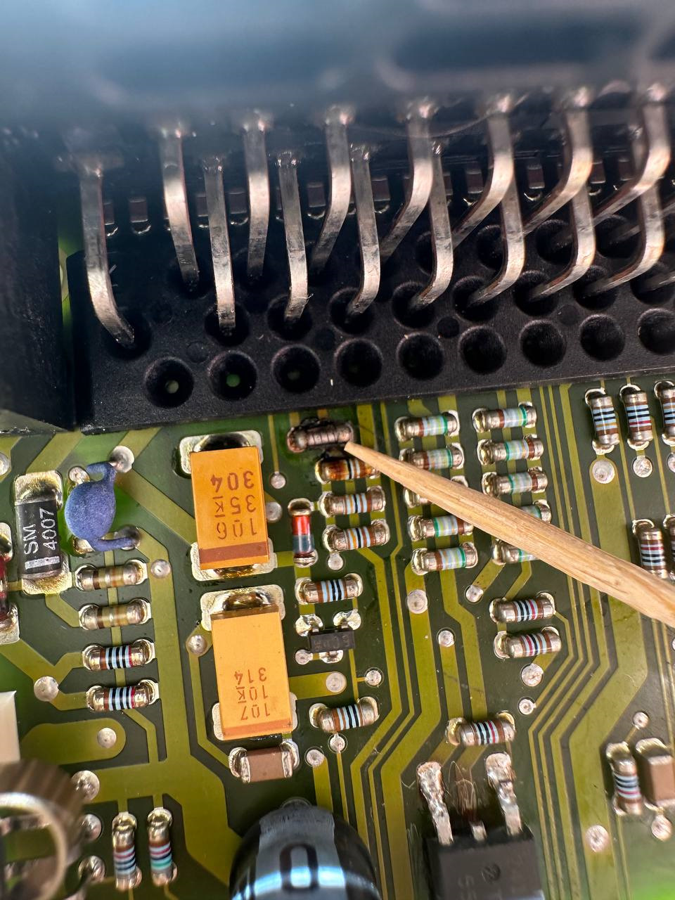

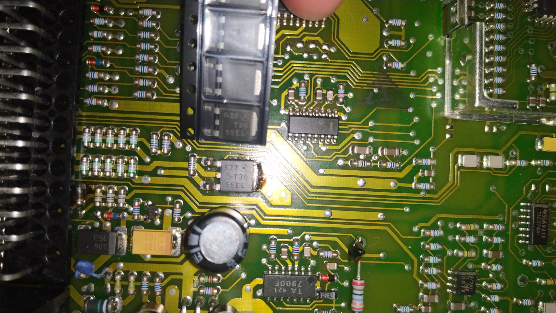

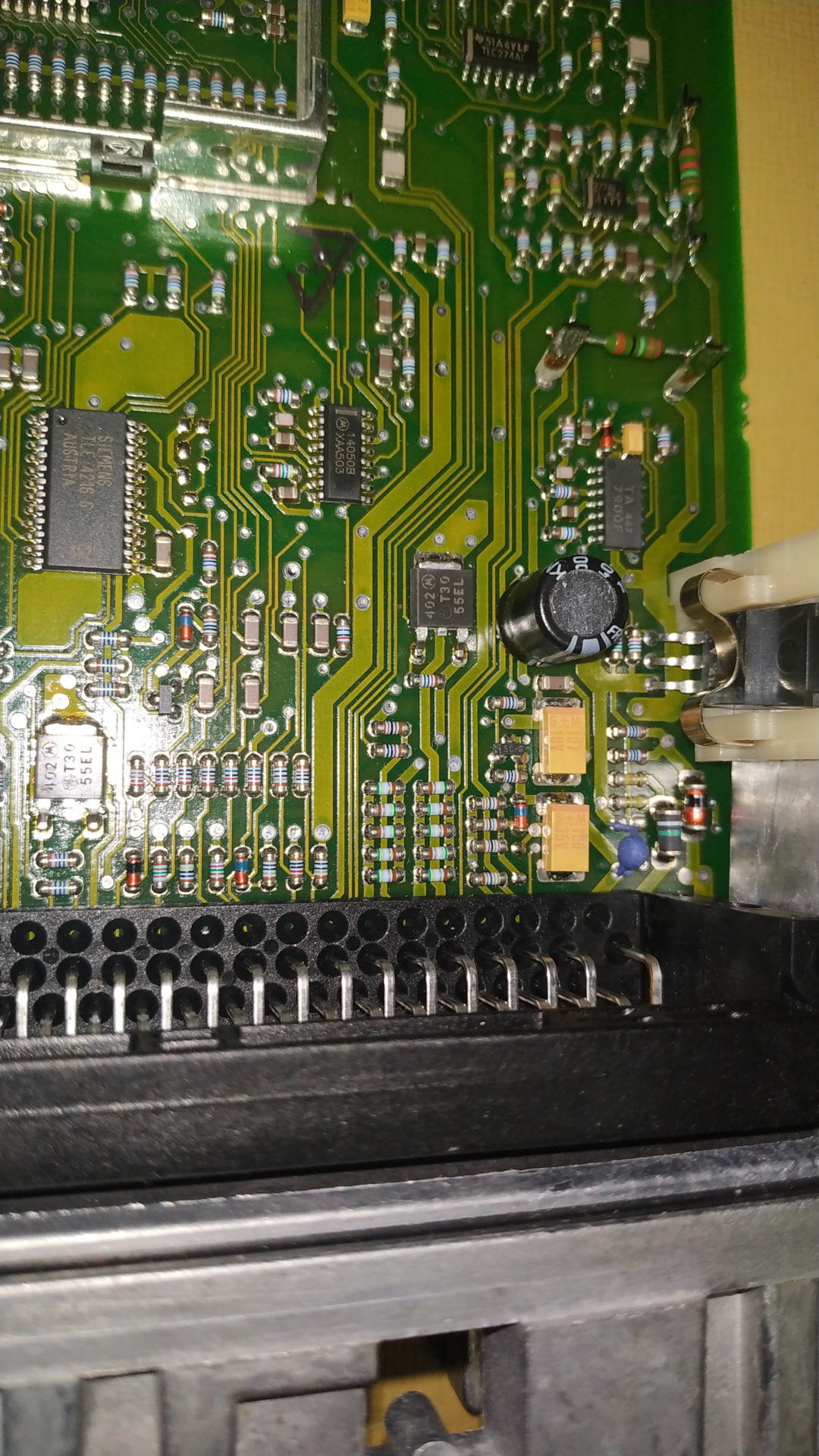

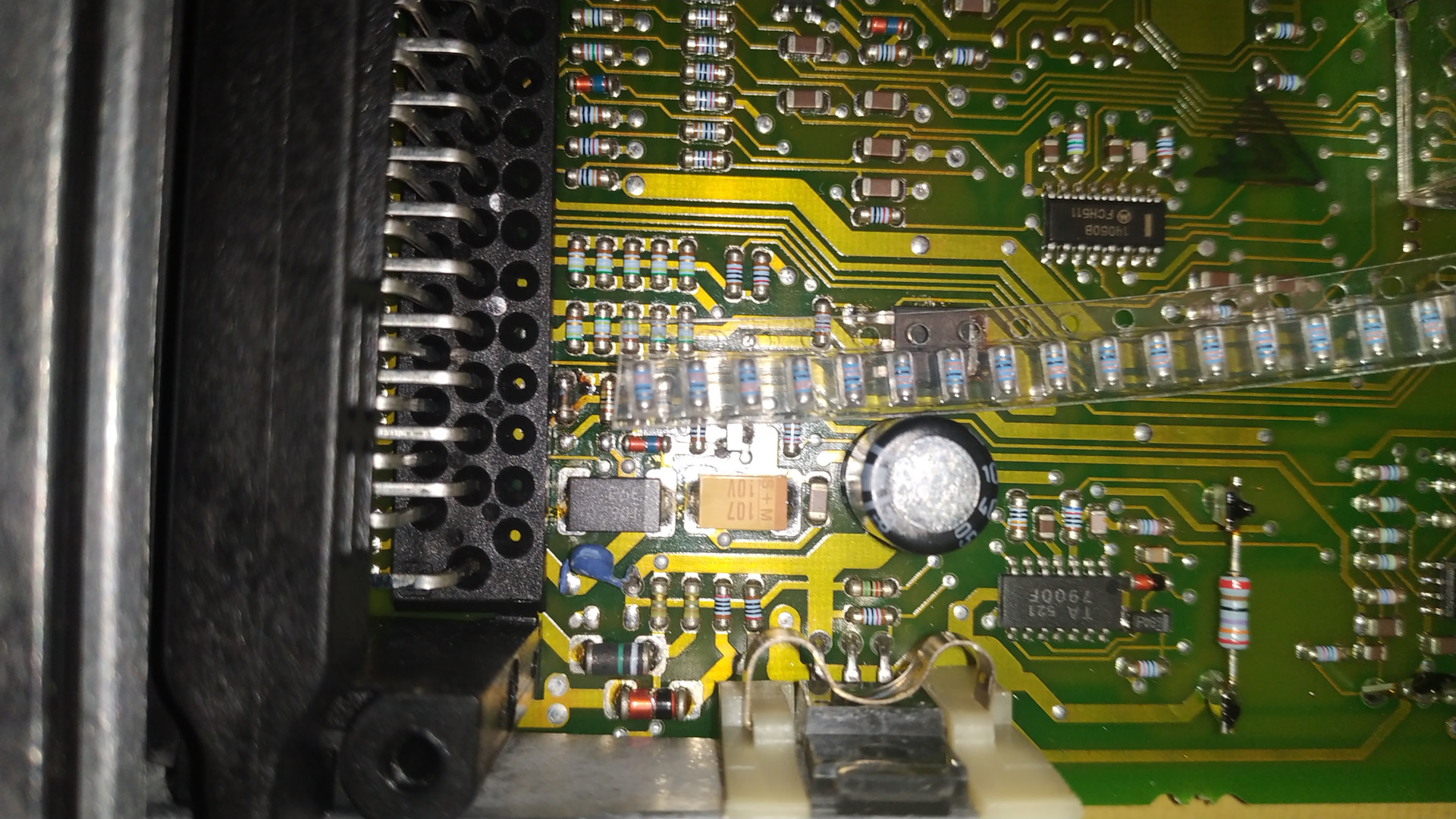

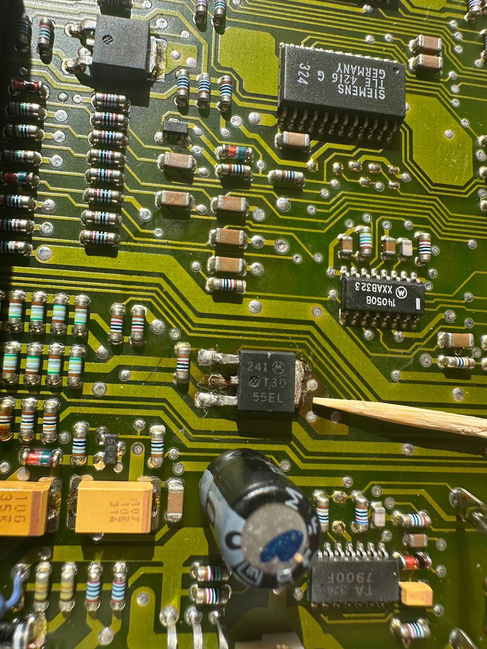

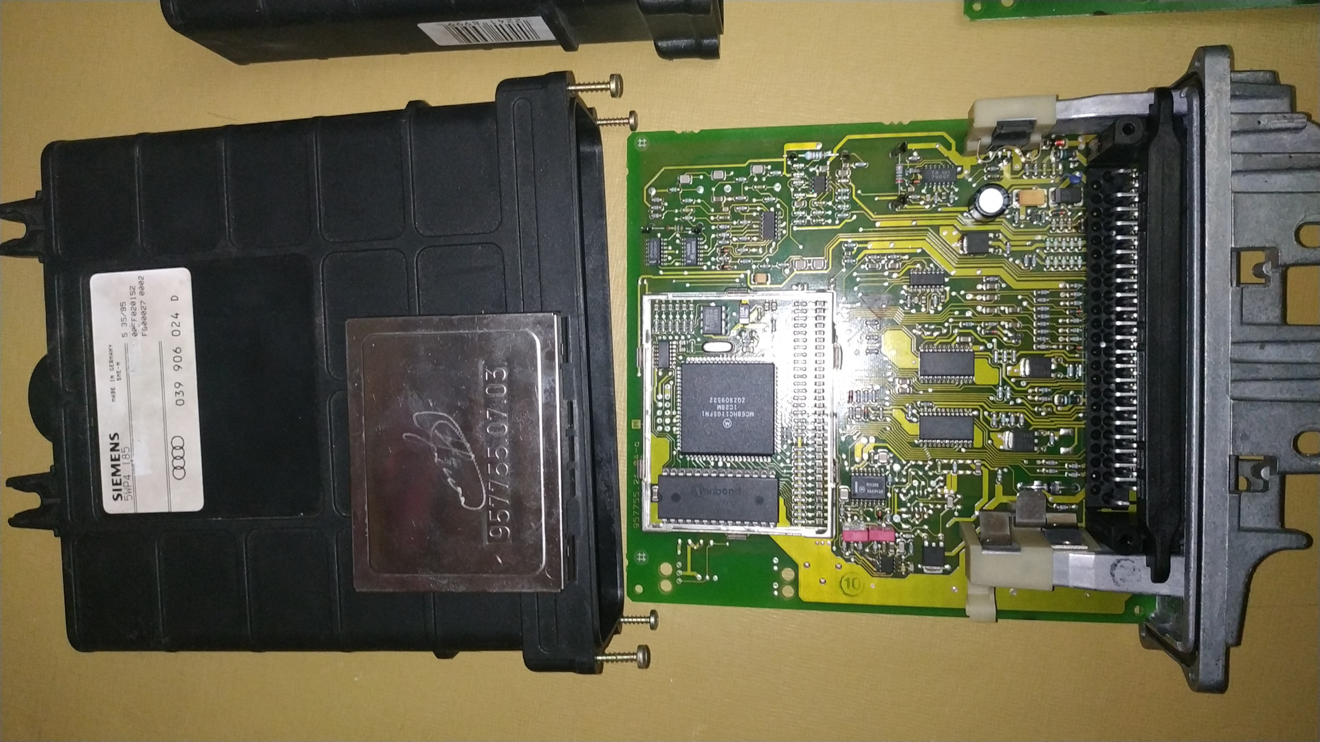

Вскрытие ЭБУ показало, что родной блок управления уже делался, видны следы ремонта, а так же есть сгоревший мосфет транзистор и резистор (!), который у многих так же не исправен и только на одной из тем форума я увидел его номинал и то не то никто точно не мог сказать его значение.
Оговорюсь сразу, что у меня нет иммобилайзера и никогда не было, но на эти блоки он ставился, и разница в маркировках есть, на фото покажу отличия и куда посмотреть.
За ремонт родного ЭБУ мне зарядили 3к+, новый б/у блок стоил примерно так же и я решил тупо поменять его и забыть.
Был найден такой же блок, который в прочем не подошёл из-за наличия в прошивки блока иммолилайзера и тупо завести машину не получилось, но зато Вася диагност определял этот блок как 039 906 024 D и тест исполнителей проходил отлично (!)
Перекрестившись было принято решение взять Eeprom с прошивкой от старого блока и перекинуть на купленный, машина завелась, но Вася диагност опять определял этот блок как 039 906 024 A, проведение машины не изменилось и так же выскакивали ошибки по лямбде.

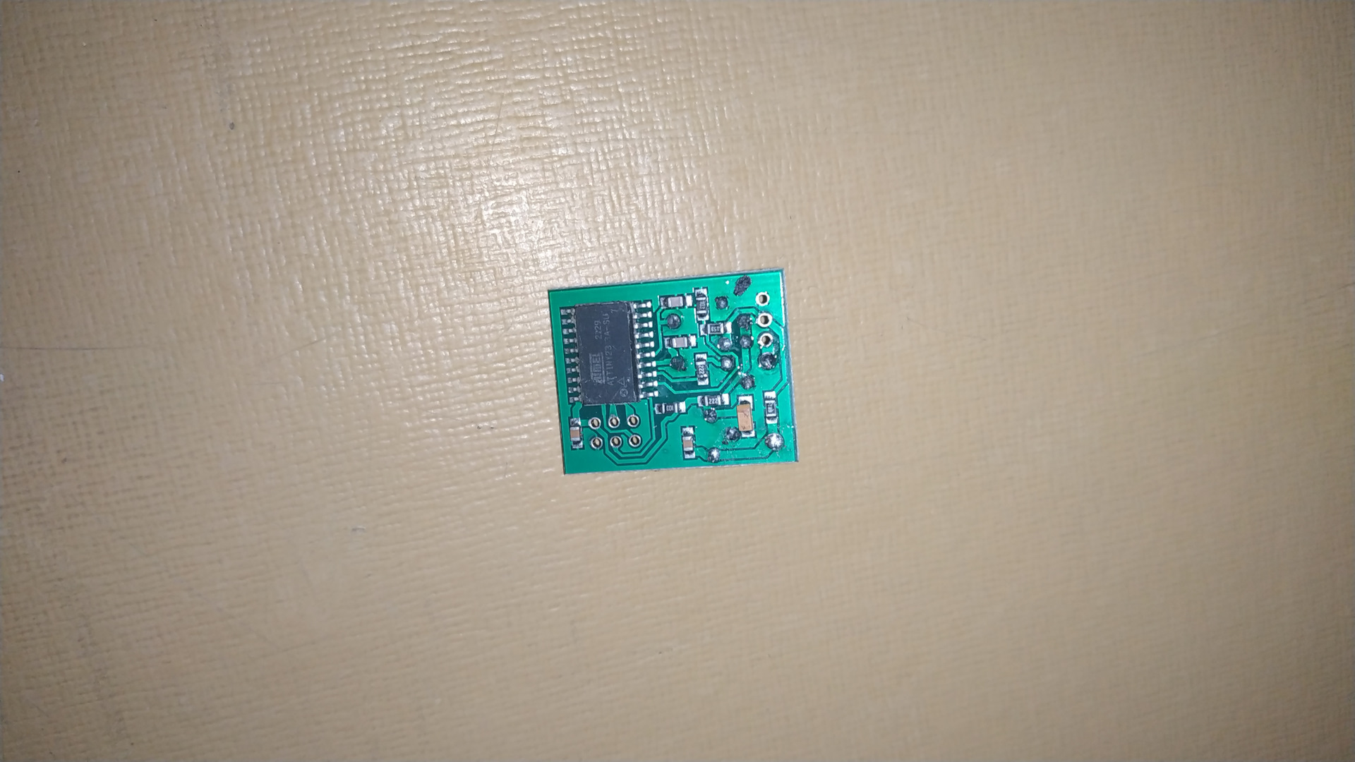

Начитавшись кучу всего решил перепрошить новые купленные ЭБУ на прошивку без иммолилайзера, но стоимость программатора заставила меня отказаться от этого, хотя на одном из немецких форумов я нашел нужную прошивку, а по итогу решил просто купить эмулятор иммолилайзера для купленного ЭБУ (нефиг мешать работать тому, что и так исправно).
Старые ЭБУ будут как запасной вариант, куплены мосфет транзисторы и резисторы ( тот, что сгорел он косвенно отвечает за лямбду и его номинал 34 Ом! (33 Ом), по крайней мере на рабочем ЭБУ китайский мультиметр показал 33-34 Ом)

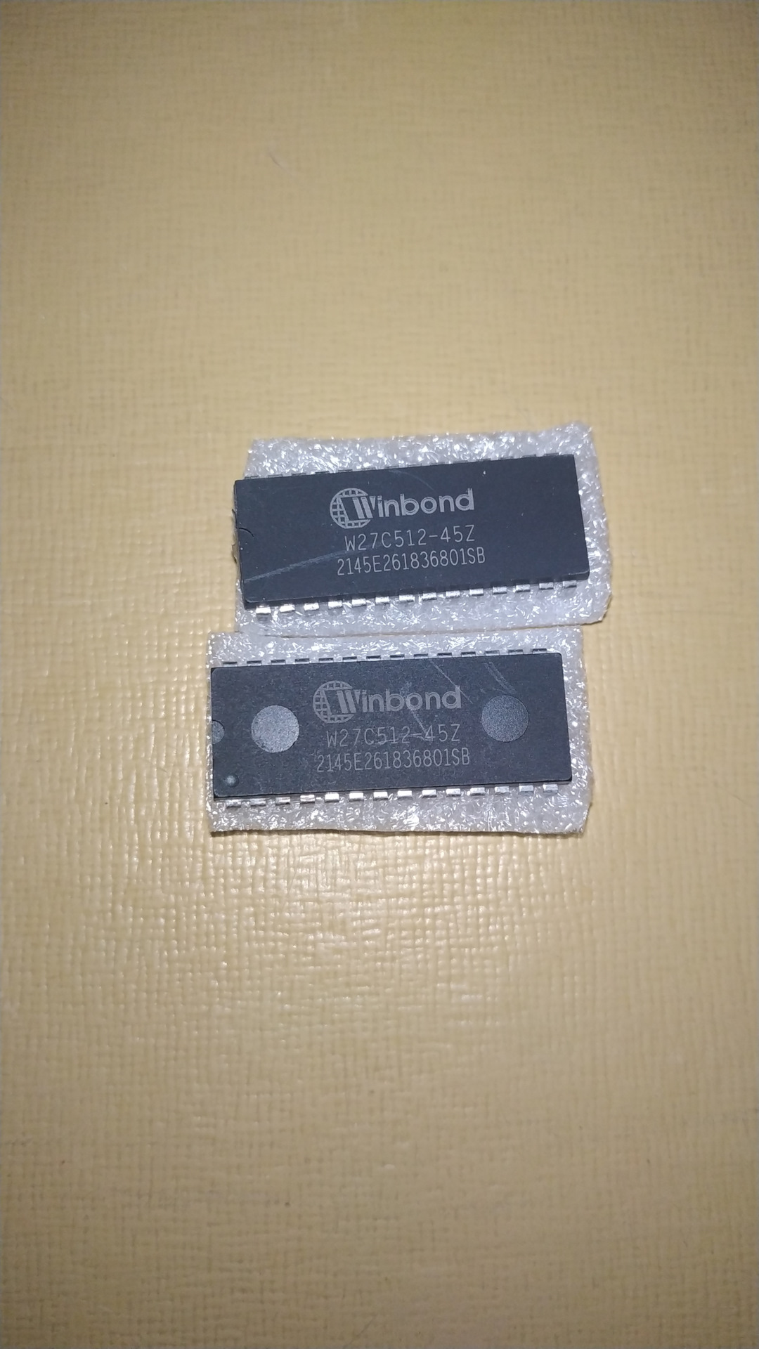

Теперь о разнице блоков ЭБУ:
Память Еепром на родном ЭБУ с маркировкой 039 906 024 D 5wp4 185, он без иммолилайзера, winbond w27c512f45z (если зрение меня не подвело) и эта микросхема удачно перепрошивается при наличии программатора
На всякий случай были куплены болванки с Китая, когда нибудь залью на них прошивки нужные
Так же отличаются некоторые номиналы резисторов, в подробности не вдавался
На купленном ЭБУ с маркировкой 039 906 024 D 5wp4 174, он идёт с прошивкой под иммобилайзер, стоит Еепром fana04 001714, которая старается путем воздействия на нее уф лучами и по моему она не перепрошивается, хотя могу ошибаться.
В остальном все одинаково.
Кстати опытным путем определено, что микросхемы winbond и fana04 взаимозаменяемы, по крайней мере ничего не сгорело при перестановке.
Пока всё находится в процессе подготовки, работоспособность нового ЭБУ с эмулятором иммолилайзера не проверял, всё будет по весне и по факту.

А вот 5wp185 будто бы без иммо, но информация не подтверждена. На самом деле самый простой вариант поставить эмулятор иммобилайзера. Я себе ещё не ставил, но планирую. М.б. ещё найду ЭБУ 5wp185, если жаба не задушит и вкину в массы

Если 039 906 024 А, то они по моему все без ИММО. А так только эмулятор ставить, благо стоит он не дорого.

Плюс у меня к примеру стоит 024D, а прошивка установлена от 024А (возможно поэтому у меня не правильно работает двигатель, ошибки по лямбде и отсутствие возможности провести тесты исполнителей по типу продувки клапана абсорбера и т.п. и из за этого выйти в режим заводских настроек не представляется возможным, ошибки не убираются никаким способом)
Нужно тупо на практике тестировать все возможные вариации блоков, только с условием того, что сам ЭБУ без сгоревших элементов

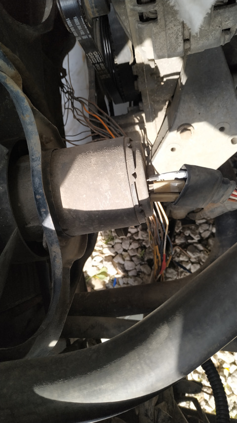

Обнаружил такую ситуацию на фишке подогрева есть постоянный минус)
Я то ищу плюс)у нас на 25 предохранителе плюс на 208 реле топливного насоса, а у меня при вытаскивании предохранителя плюс пропадает, что косвенно говорит о том, что плюс у меня как положено стоит)но это не точно)потому как когда я вынимаю 208 реле питание все равно на фишке подогрева есть🤓
А вот сегодня я мультиметром проверил минус, значит взял красный щуп на +АКБ, а черный щуп на фишку подогрева который идет из косы и у меня показало напряжение АКБ
Если точно эбу управляет минусами(я тоже слышал об этом)и снятии штекера с эбу у меня напряжение на фишке держится значит в эбу все работает скорее всего)
Могу предположить, что либо у меня перетерся провод минусовой и херачит на кузов либо эбу перестал подавать минус и горе мастера кинули минус на кузов на массу)буду в эту сторону копать)вот только смущает что при снятии реле топливного Насоса 208 все равно питание на фишке есть)вообщем ситуация)
Да, судя по схеме управляющий — с ЭБУ уходит на подогрев (20 контакт), а + выходит с контакта реле бензонасоса.
А реле может стоят не то, где то на драйве видел, что проставили реле без контакта для подогрева
Реле у меня два оба рабочие и под номером 208, но главная суть питание на фишке даже когда вынимаю реле)

А сам ЭБУ можно визуально проверить, вскрыть и там будет видно что сгорело, в большинстве случаев сгорает резистор и транзистор
