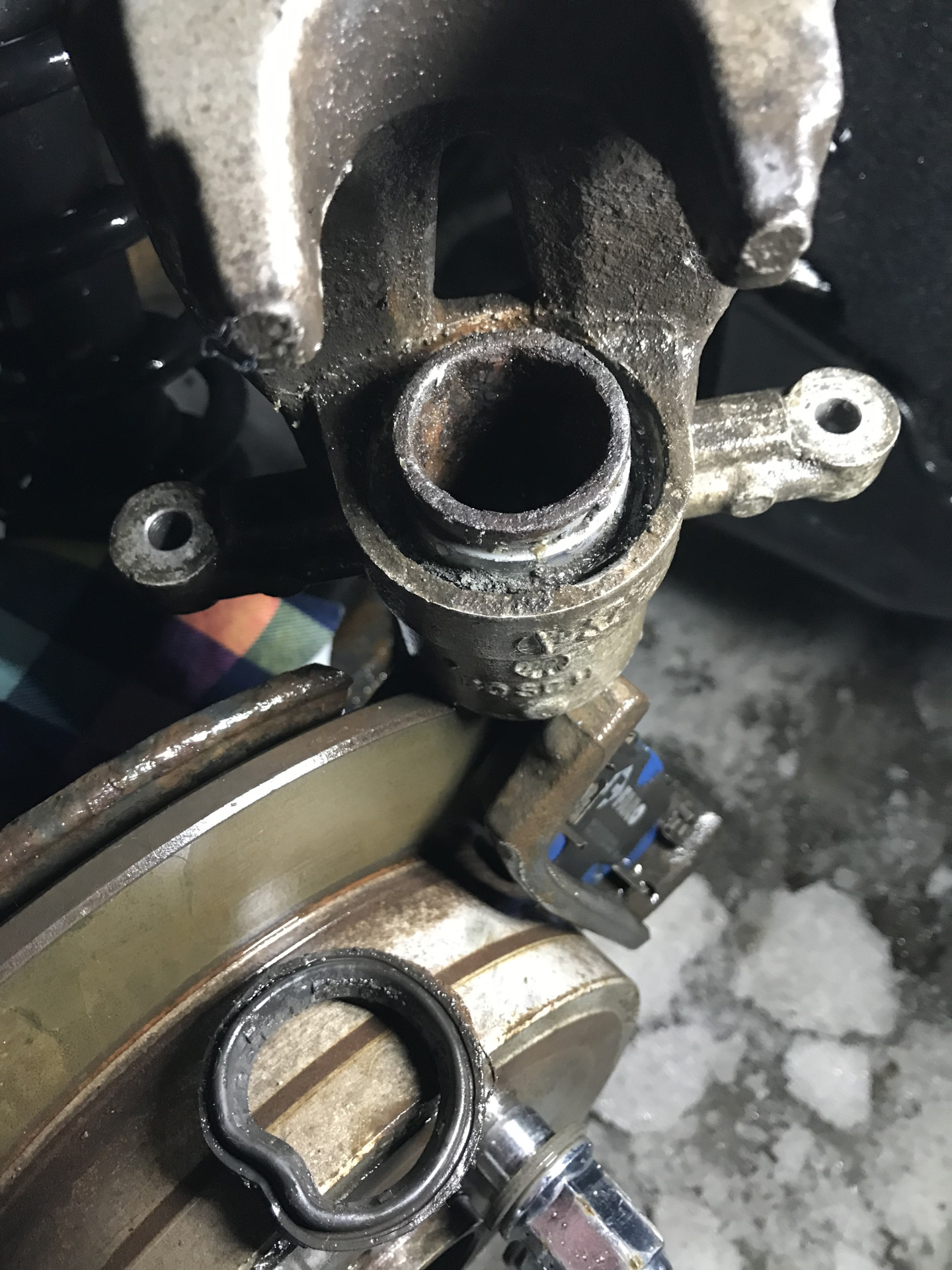

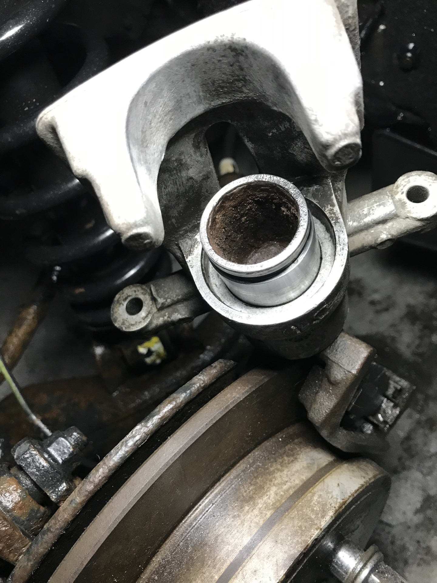

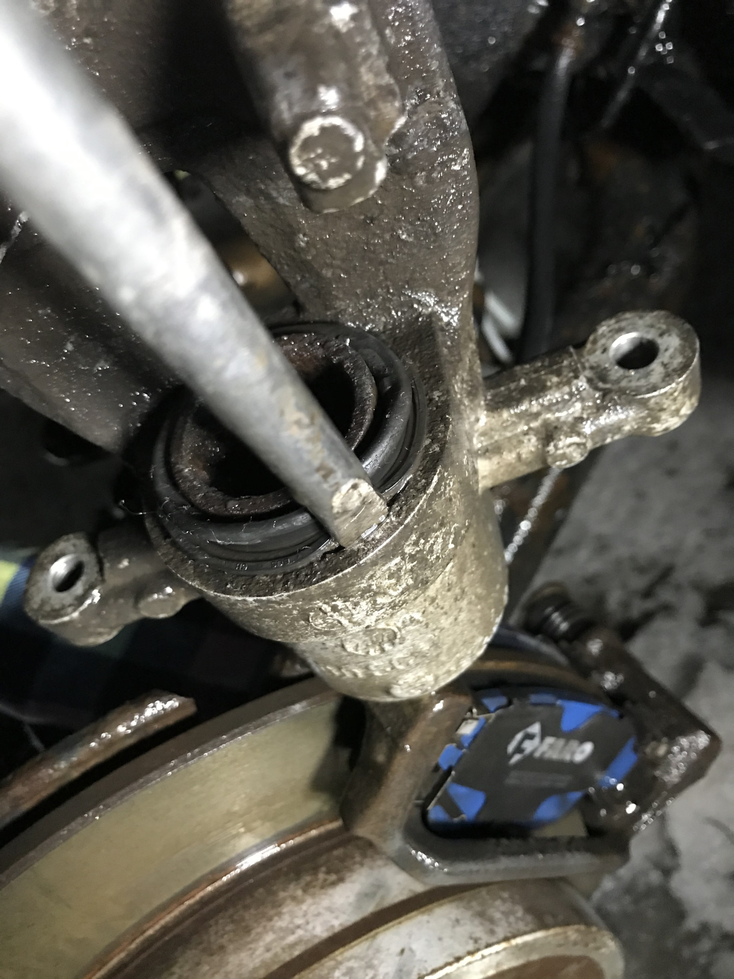

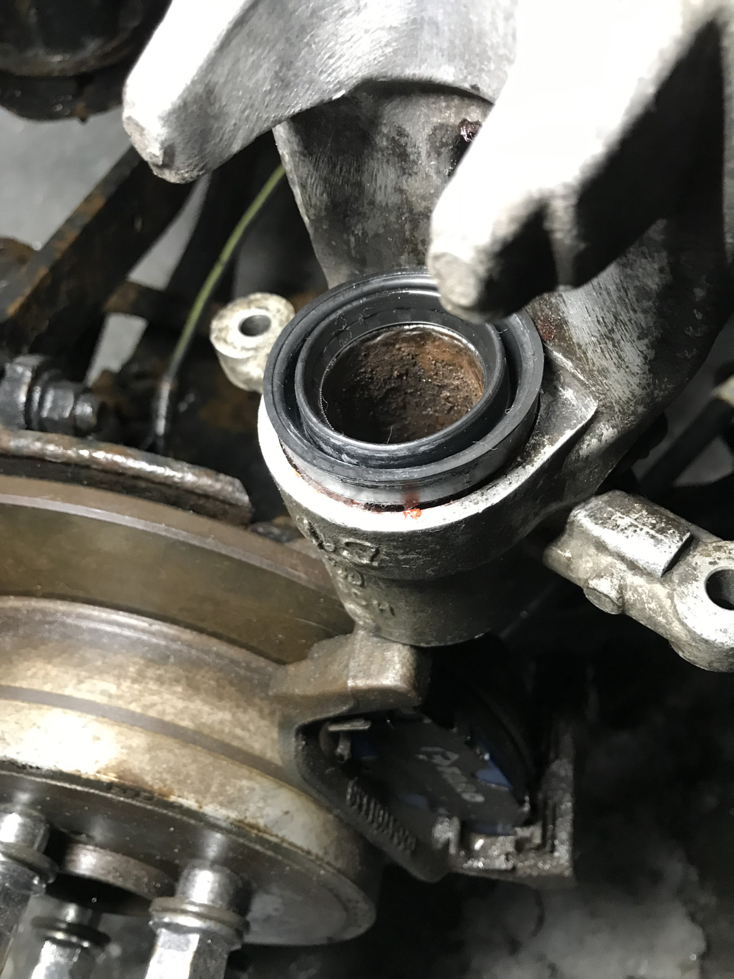

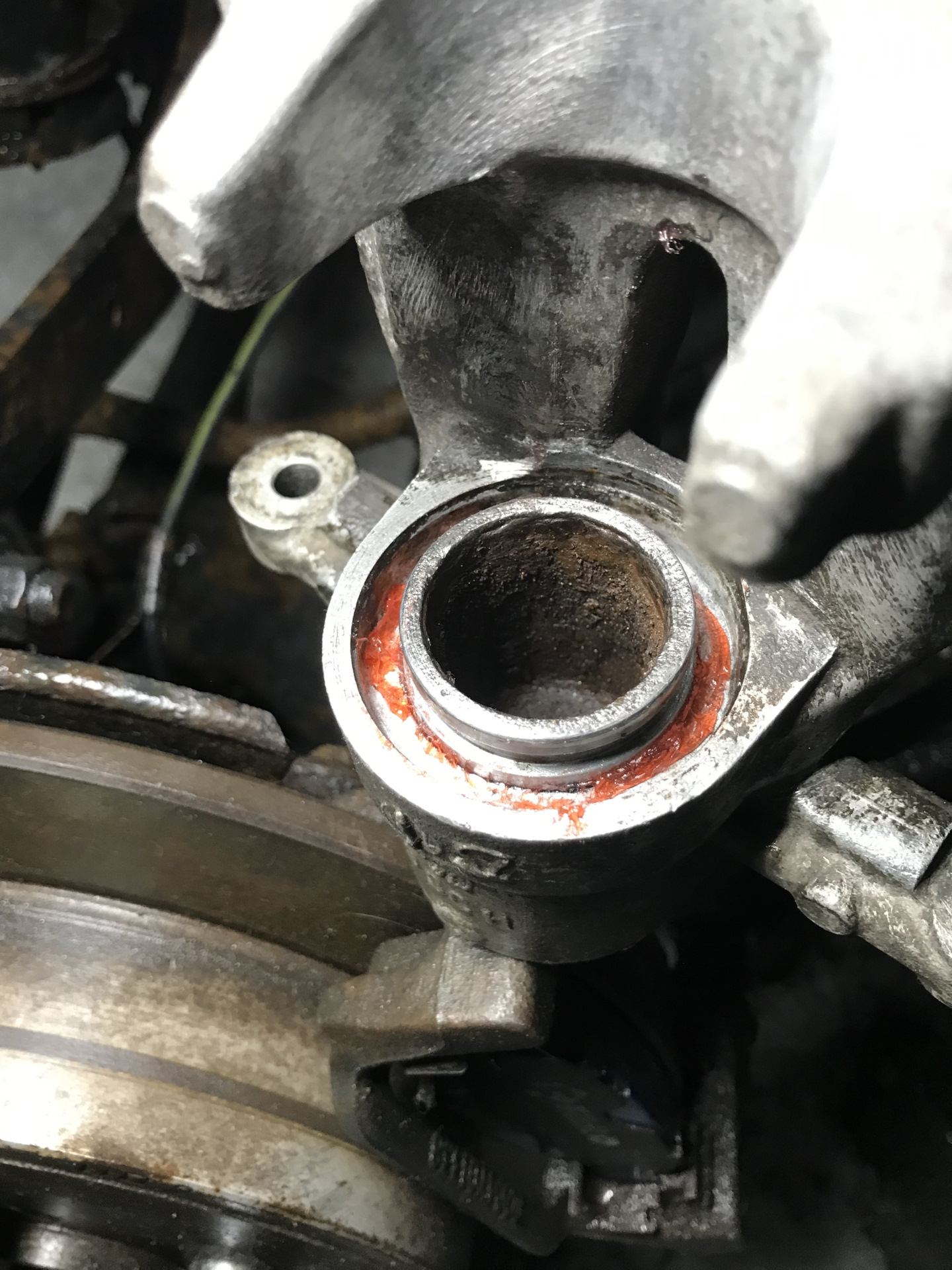

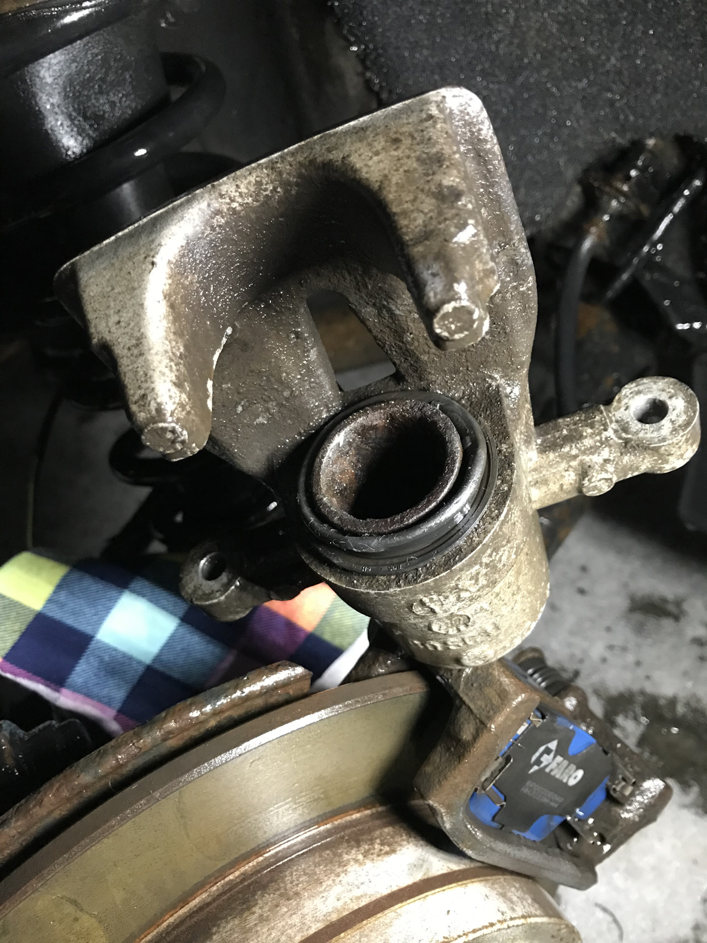

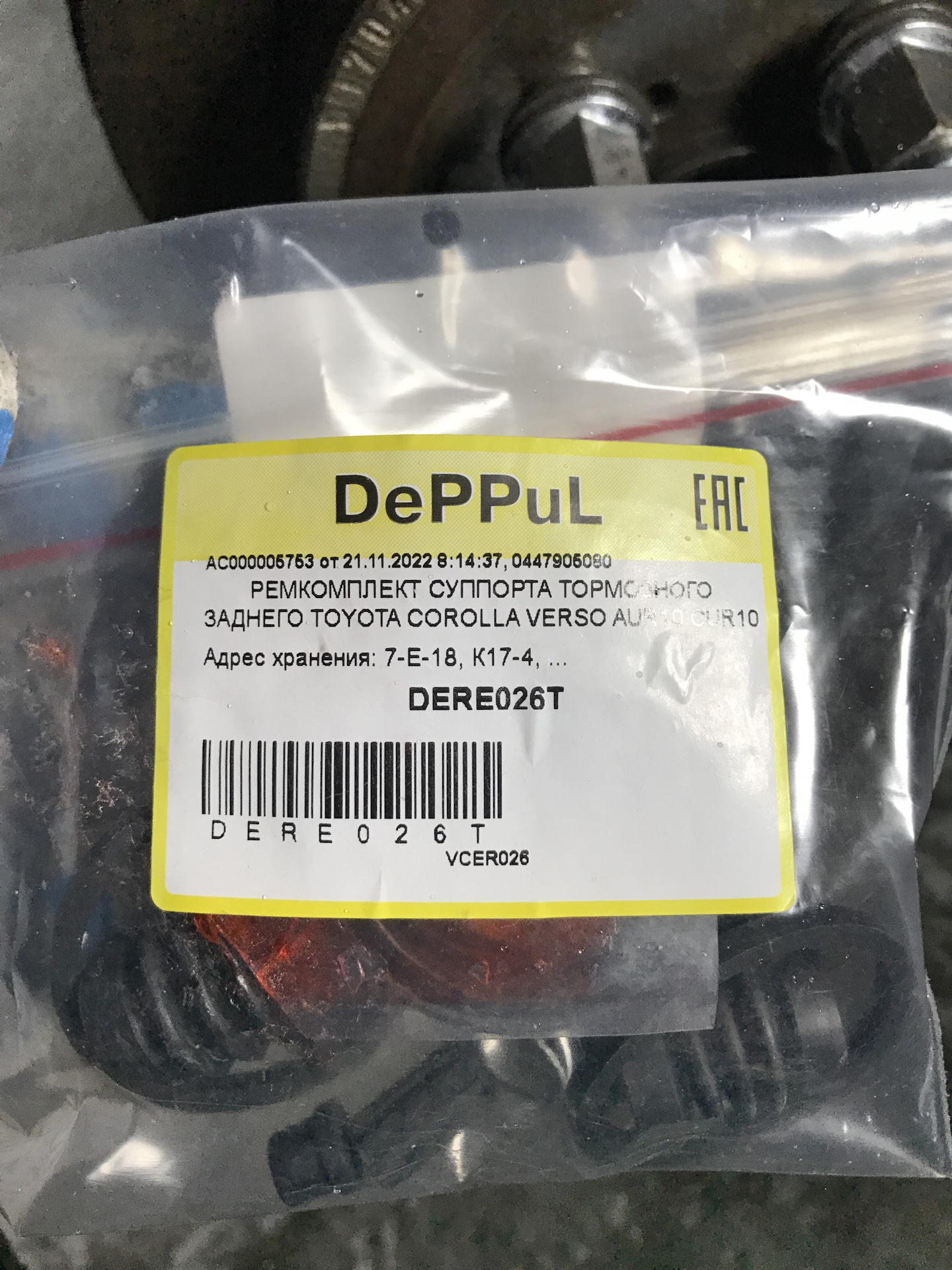

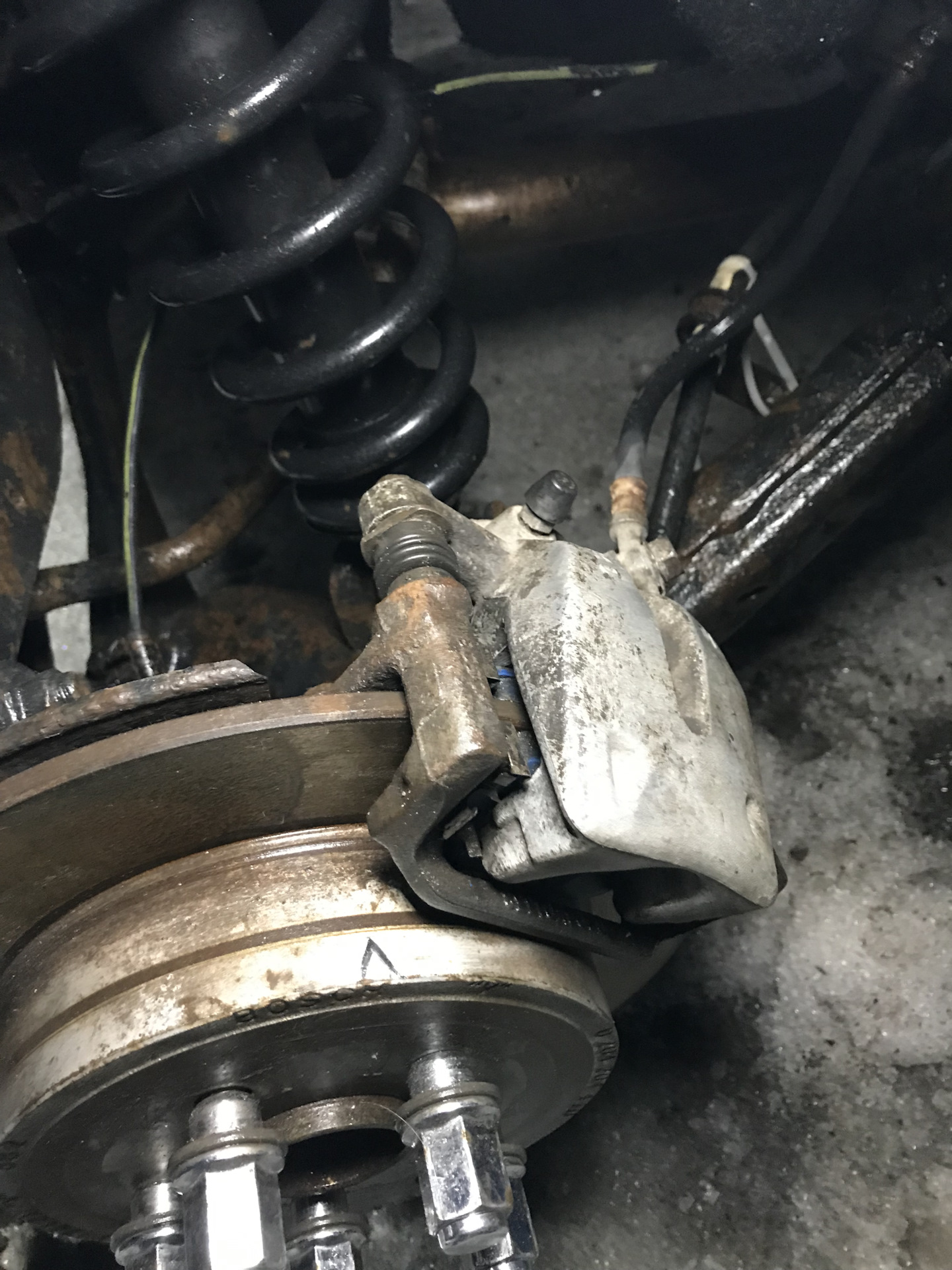

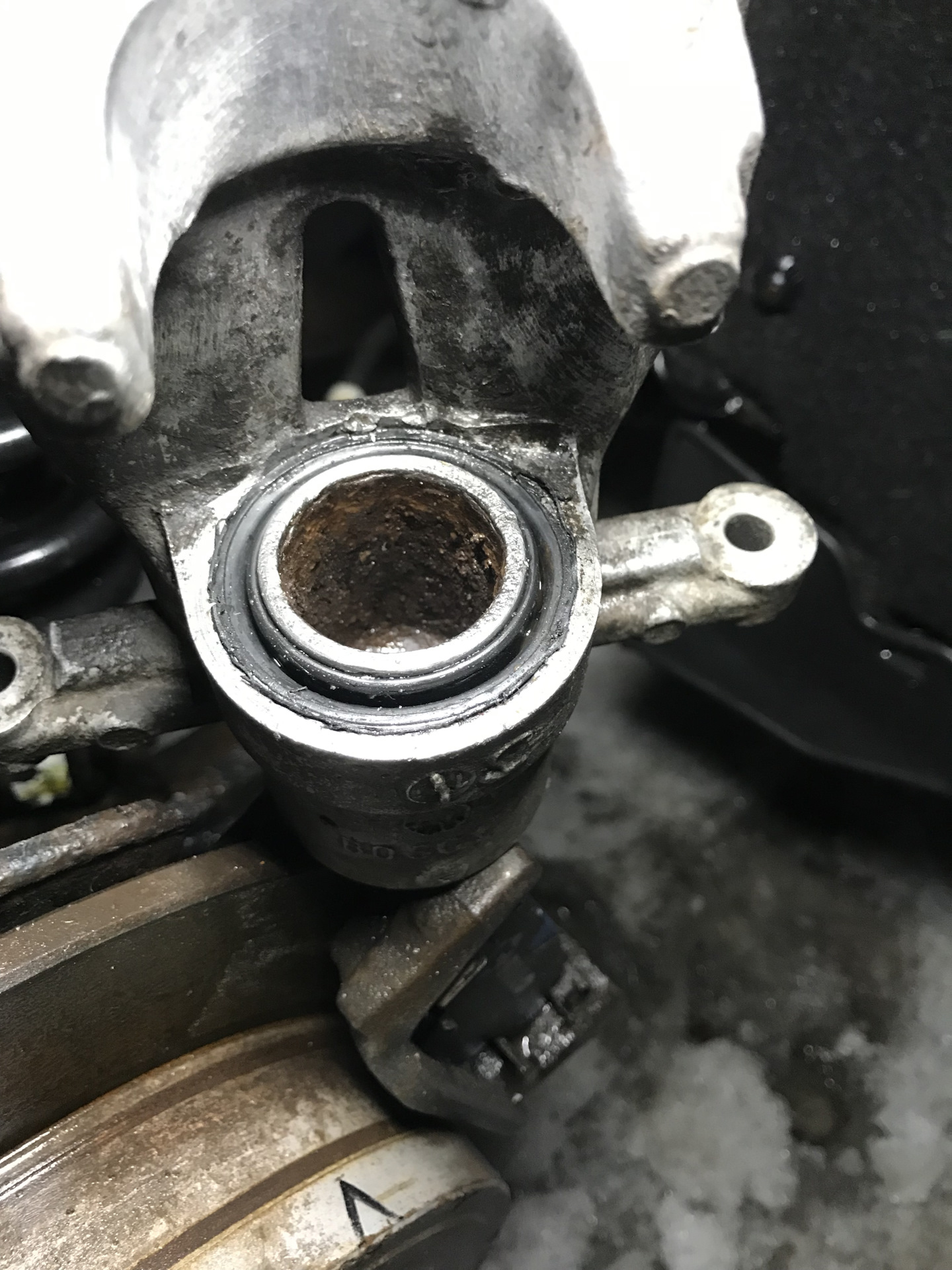

Меняем пыльник тормозного поршня заднего суппорта без извлечения поршня и завоздушивания системы.
В новом пыльнике тоже металлическая обойма или это обойма со старого пыльника?
В новом есть обойма
Как ходят не оригинал?, ща пришла подвеска с распила полностью с тормозами там пыльник повреждён
Что им будет. Ходит до сих пор
Понял спасибо
Спасибо! Запресовать на место, легко, получилось широким полигрипом
Блин люди заморачиваются и меняют расходники, а у меня валяются контрактные суппорта и я все не могу их перекинуть. Наверное пока проблем нет, как говорится петух не клюнул…
Проще поменять пыльник чем отсоединять трубки и потом все прокачивать
Привет, !Скажи чем забивал пыльник в посадочное место ?
Можно втулкой по размеру, я забивал подручными инструментами металлическим бруском и молотком
