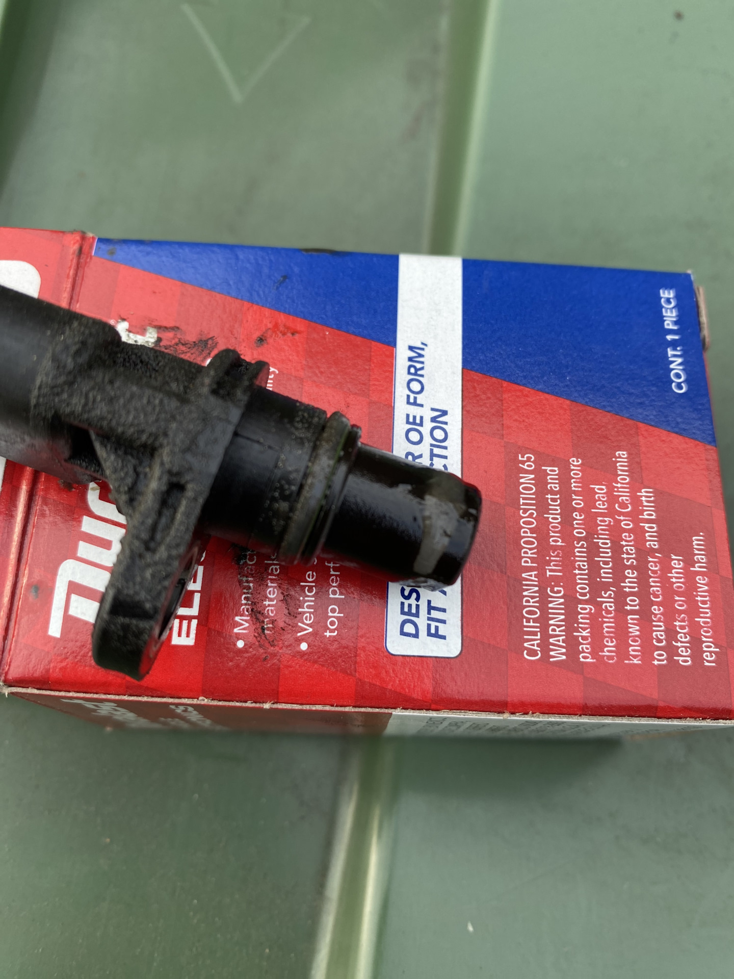

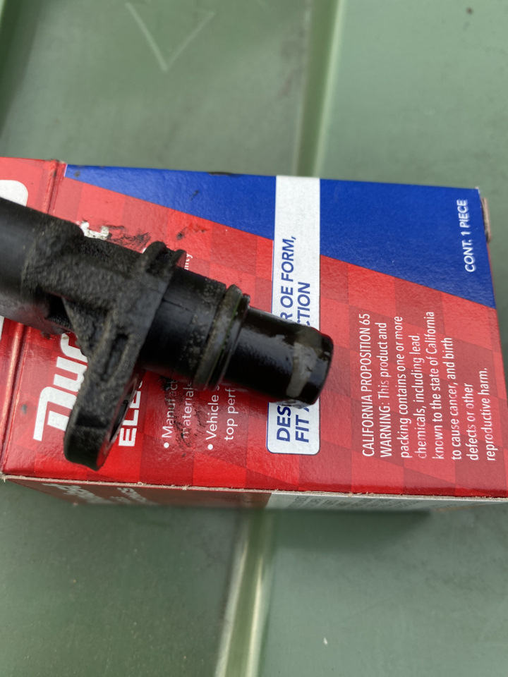

В общем, заменил я датчик распредвала. Менял сам, запчасть обошлась мне в 90$ и работа заняла меньше получаса. Буду смотреть, завтра поеду к механику и подключу компьютер чтобы считать ошибки. Буду держать в курсе. Всем удачи
Снизу прилагаю фото старого датчика. Новый брал фирмы Duralast
Решил проблему?
Да. Вот уже отъездил полгода, около 10к км и этой проблемы нету
