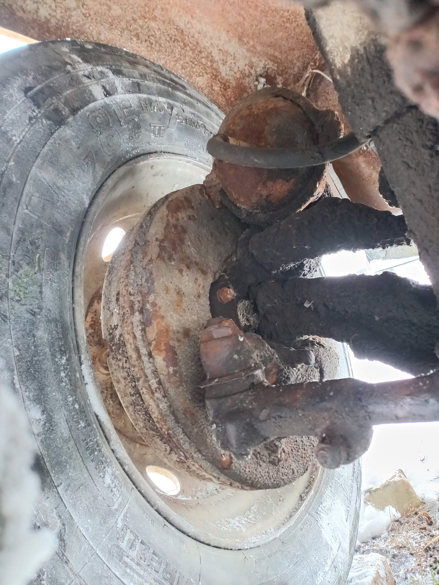

Всех приветствую) С возвращением машинки домой задумалась о переходе со штатных дисков с опасненькими кольцами стопорными на безкамерку. Хоть многие и говорят, что это безопасно и получить стопорным кольцом по лбу редкость и только при несоблюдении некоторых условий и т.п и т.д …но проверять на личном опыте и надеяться что так и есть .честно не особо хочется))) хотя и безкамерка тоже понимаю не на много безопаснее но хотябы без колец этих непредсказуемых) Начала маниторить варианты. но на старую ЗИЛовскую ступицу говорили не сядет не один диск без "доработок" .рассматривала вариант ступиц от зилка 4331.но они не подойдут на ось 130… если менять саму ось в сборе от 4331 то надо колхозить т.к тоже не встанет.рессоры шире у них . чтото досверливать на балке и вкорячивать желания не возникло. Недавно попалось объявление в вк о продаже дисков которые якобы подходят нормально на старую ступицу, понимала что скорее всего не всё так идеально но решила всё таки приобрести их и попробовать поставить. Заказывать пришлось аж с Казахстана, были небольшие сложности, но в итоге нашли понимание и продавец их отправил тк в тверь. Вот недавно получили тапочки и примерили. Действительно всё оказалось не так прям поставил и поехал, хотя продавец утверждает что именно так и ездил закрутив их обычными конусными гайками …но вполне вероятно т.к на одном диске приехала застрявшая гайка вместе со шпилькой ))) Попробовали затянуть такими гайками но отверстия под шпильки на новых дисках явно меньше чем на штатных и конус гайки упирается в диск не заходя в отверстие и соответственно не центруется диск. Теперь думаем как их поставить так чтобы не потерять в дороге:) пока два варианта рассматриваем 1 проточить гайки конусные чутка чтобы влезли как надо. и 2 это заменить шпильки на ступице на более длинные от 4331 вроде говорят подходят по размеру и как раз длиннее…выточить у токаря втулочки под все 8 отверстий чтобы ими отцентровать и затянуть уже гайками с юбками… Может у кого уже есть реальный положительный опыт перехода на безкамерку и сможет подсказать чтото дельное, буду очень благодарна за советы)

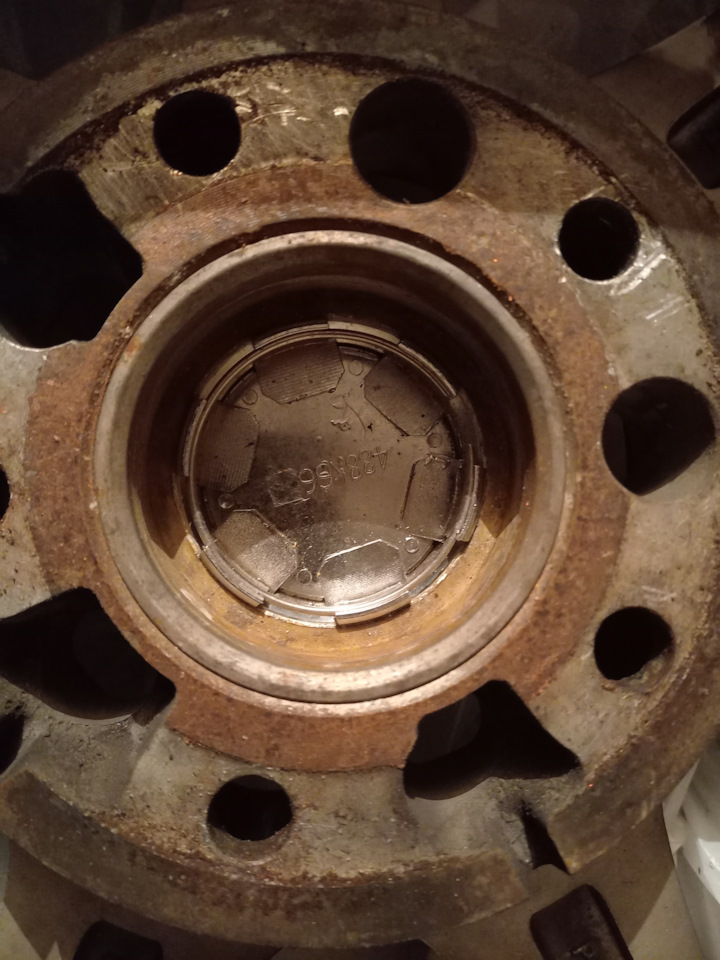

Ой даже незнаю.мы их купили так "прозапас" а чтобы поставить и отцентровать нормально нужны доработки. сейчас машина то разобранная основная.не до дисков.:) а на тот что купили зилок их ставить не планирую.
Восстанавливайте в ноль — эти колеса здесь ни при чем. Если хотите собрать под бескамерку — соберите из двух колес одно. Только токарку под большой диаметр надо найти и хорошего сварщика. Я бы в этом направлении делал.

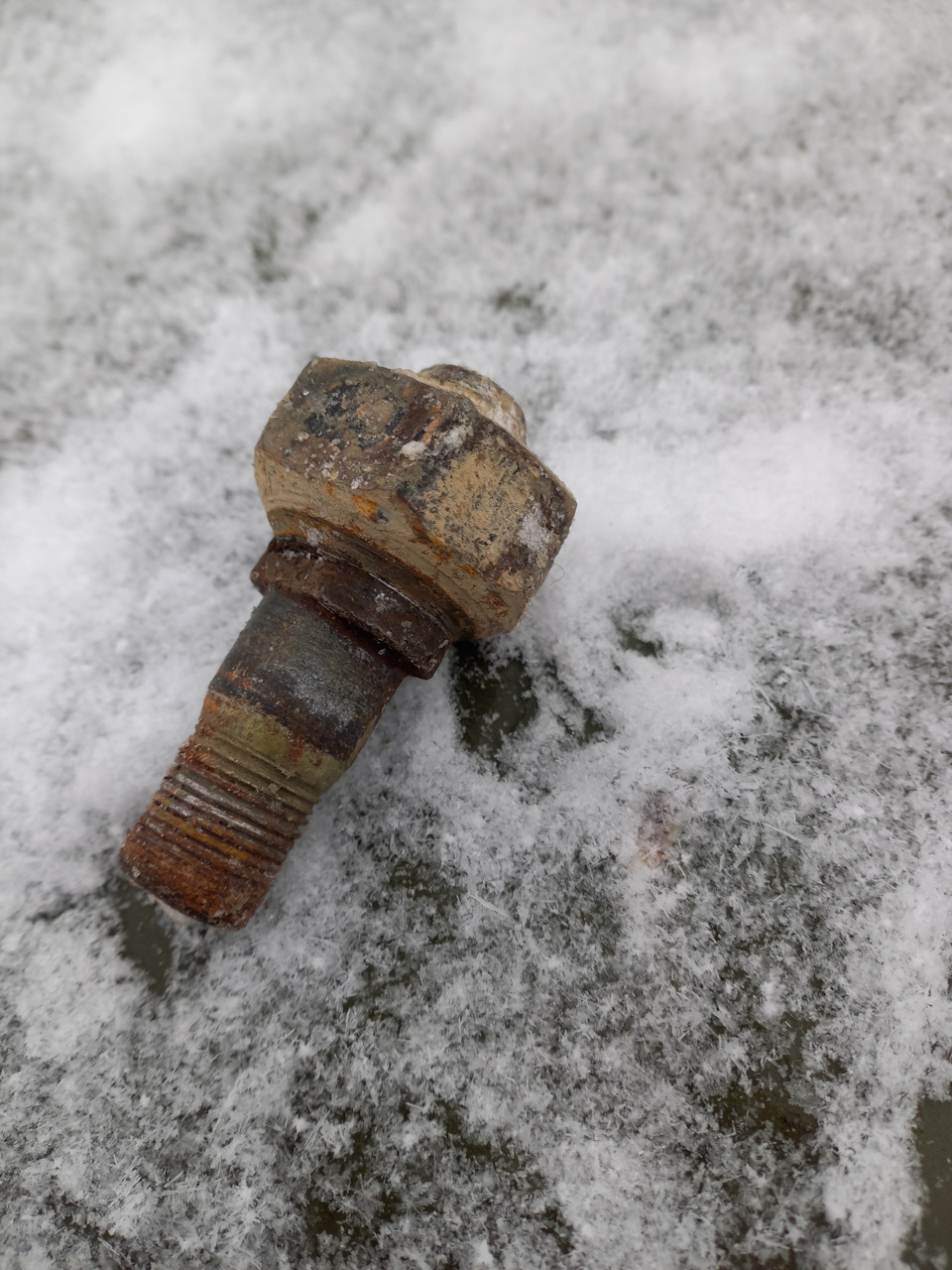

Шпильки-гайки-то можно было бы, например, повторить ту, что пришла от прежнего хозяина. Через токаря.
Но вот не тот вылет (что, как коллеги писали, аж видно на глаз) — это сильно нехорошо. Управляться может, как попало — дорогу не держать, "прогрессивно" уходить в поворот (при небольшом повороте руля, дальше самостоятельно интенсивно тянуть в ту же сторону) и т. д.

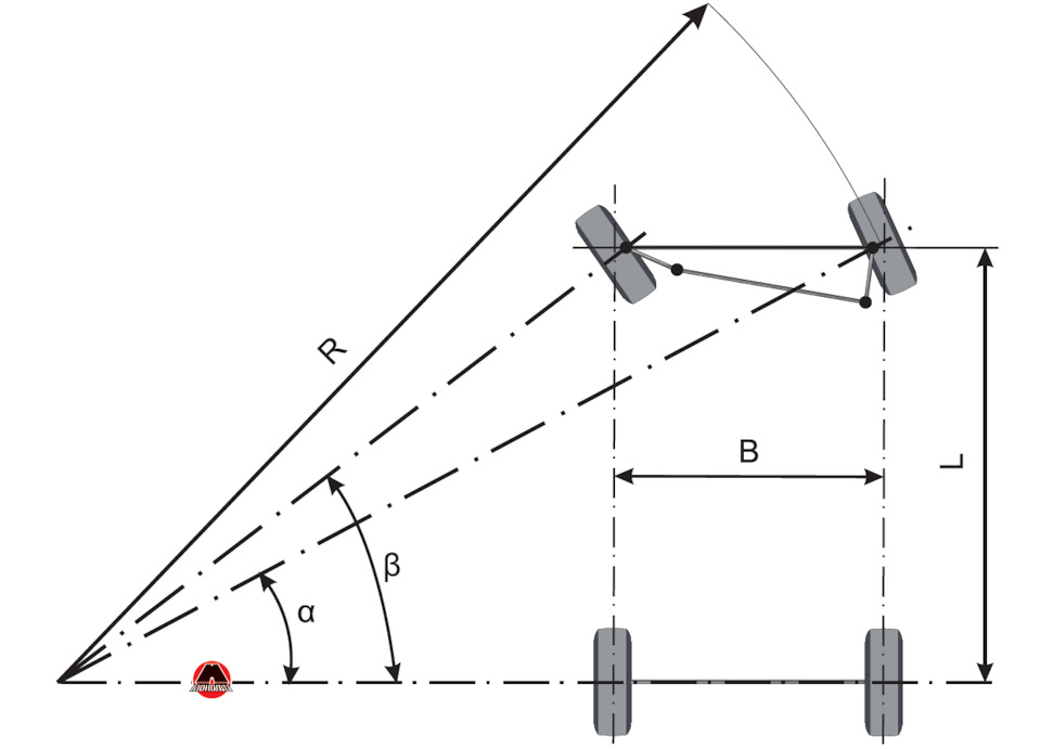

В рулевом управлении всё взаимосвязано. Не только развал-схождение. Там же в геометрии работает длина всех рулевых тяг, длина рычага рулевого редуктора и сошки, кастор, плечо обката управляемого колеса (а оно именно с вылетом связано). И даже база машины.
Вот положение всех колёс при повороте. Радиусы от левого и правого колёс сходятся в точке, которая обязательно находится на продолжении задней оси. Причём при любом угле поворота. Хитрость создания рулевого управления как раз в этом. Что при повороте руля точка эта "ползает" туда-сюда строго по продолжению задней оси.
Т.е. казалось бы — при чём задний мост к поворотам? Но если изменить базу — радиусы от передних колёс уже попадут мимо. Это провоцирует боковое проскальзывание ВСЕХ колёс, причём в РАЗНЫЕ стороны! Если покрытие равномерное. На практике колёса работают с разной нагрузкой и попадают на разные участки поверхности. Потому скользят по очереди, и машина неуверенно ведёт себя в повороте.
Ну и передвиньте передние колёса шире по осям на цапфах, как у Вас получилось. Вся картина тут же разваливается. На практике, на легковом авто водитель почувствует непорядок в управлении (некритический, но), если вылет отличается от родного на 2-3 мм. В маркировке обода вылет должен быть обозначен. Нет — несложно замерить. Только не портняжным сантиметром примерно))) ). От плоскости диска, которой он прижимается к ступице, до центральной линии обода. И сравнить со штатным.
Шпилька то родная была. там они протачивали гайку. делали конус уже чтобы заходил в диск и диск ровно прижимался т.к отверстия на этих дисках под шпильки меньше чем на родных. Еще вариант который использовал продавец это растачивал сами отверстия с одной стороны где гайка чтобы конус заходил в диск. но мне кажется все таки лучше попробовать вариант с втулками по принципу как на дисках от 4331.там в паре отверстий стоят втулки. на эти же диски хотим сделать втулки на все 8 отверстий. Про управляемость так то вы всё доходчиво описали Но. как тогда на легковые авто ставят с безумной разницей в вылетах (относительно заводского) ? Там ведь и скорости другие и управление как раз очень важно.
Растачивать отверстия несколько стрёмно — вдруг требуемая точность не получится. С этой стороны токарная обработка гаек выглядит надёжнее. И дешевле в случае ошибок.

Вы хотите перейти на бескамерные колёса только из-за якобы "опасности" сборных ободьев? Случаи выброса стопорного и бортового колец случаются при первой накачке воздухом неправильно собранного колеса — поэтому на автобазах и шиномонтажах их и надувают в т.н. "клетке". Просто чтоб в движении либо при стоянке или ещё когда-либо ни с того ни с сего вылетели кольца — никогда не слышал и тем более не сталкивался.
Так что если чисто из вышеназванного Вашего соображения — абсолютно бессмысленная идея. То, что купленные Вами диски не подходят не только по способу центровки, а ещё и по вылету — Вам уже писали. Насчёт проблем с ГИБДД и ТО — тоже. Если из-за нештатного вылета придётся "колхозить" оперение — то это вообще идёт вразрез с Вашими планами по машине. На заднем мосту также менять планируете? Если нет — то придётся возить 2 "запаски". Как по мне, субъективно — вид машины на этих колёсах убогий, особенно с учётом того, что внешность ЗиЛ-130 — сбалансированная, классическая и многими узнаваемая. По-моему — одни минусы, плюсов не вижу. Надо эта замена Вам?

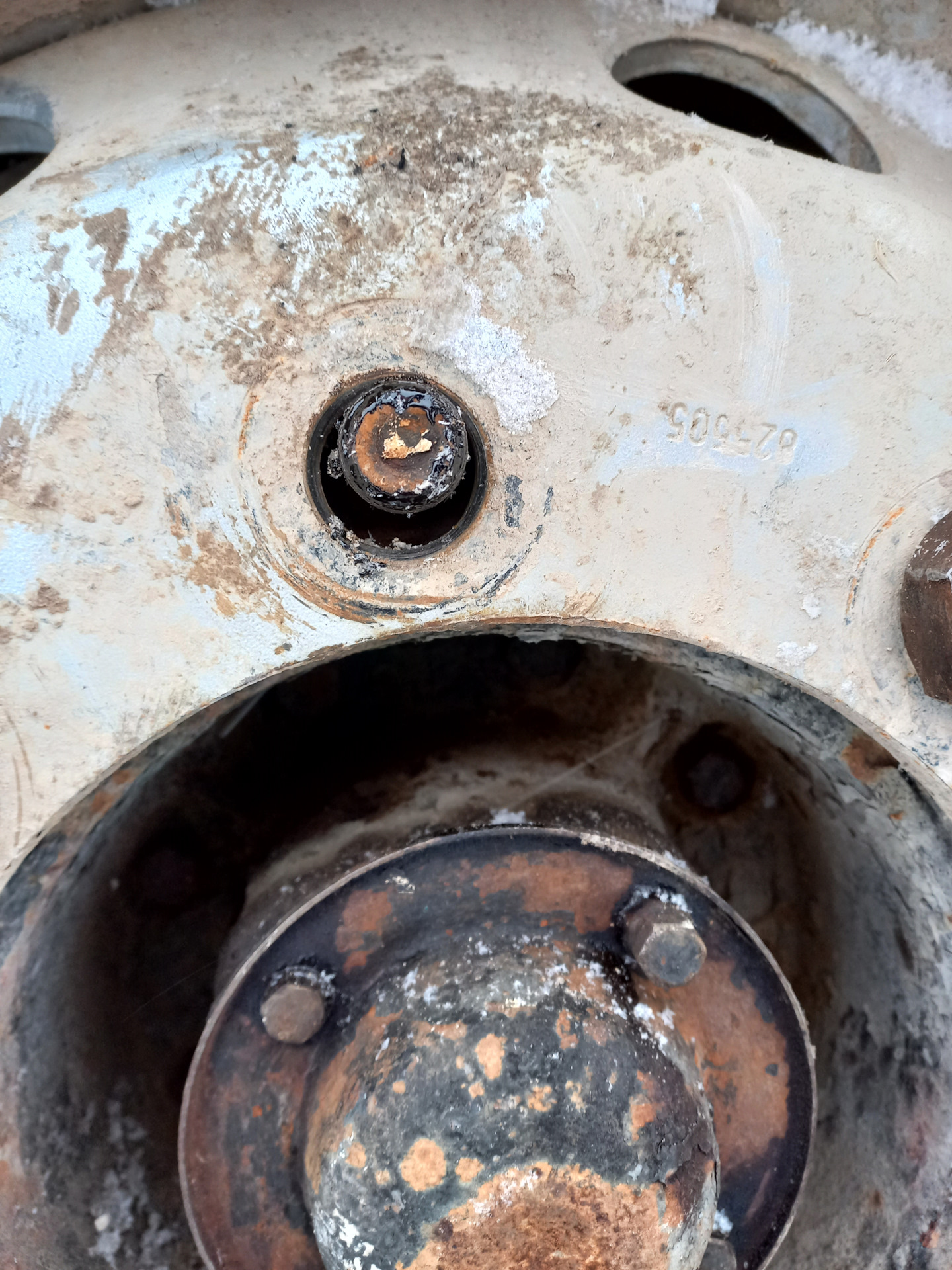

Но выбор Ваш конечно. про 11 фото, видно же, что диаметр, на котором расположены шпильки не соответствует диаметру на котором выполнены отверстия в диске. По-простому говоря колесо это вам не подходит.
Да можно его забить и кое-как притянуть. Но это опасно. Потеряете в какой-то момент колесо, хорошо если без трагических последствий.

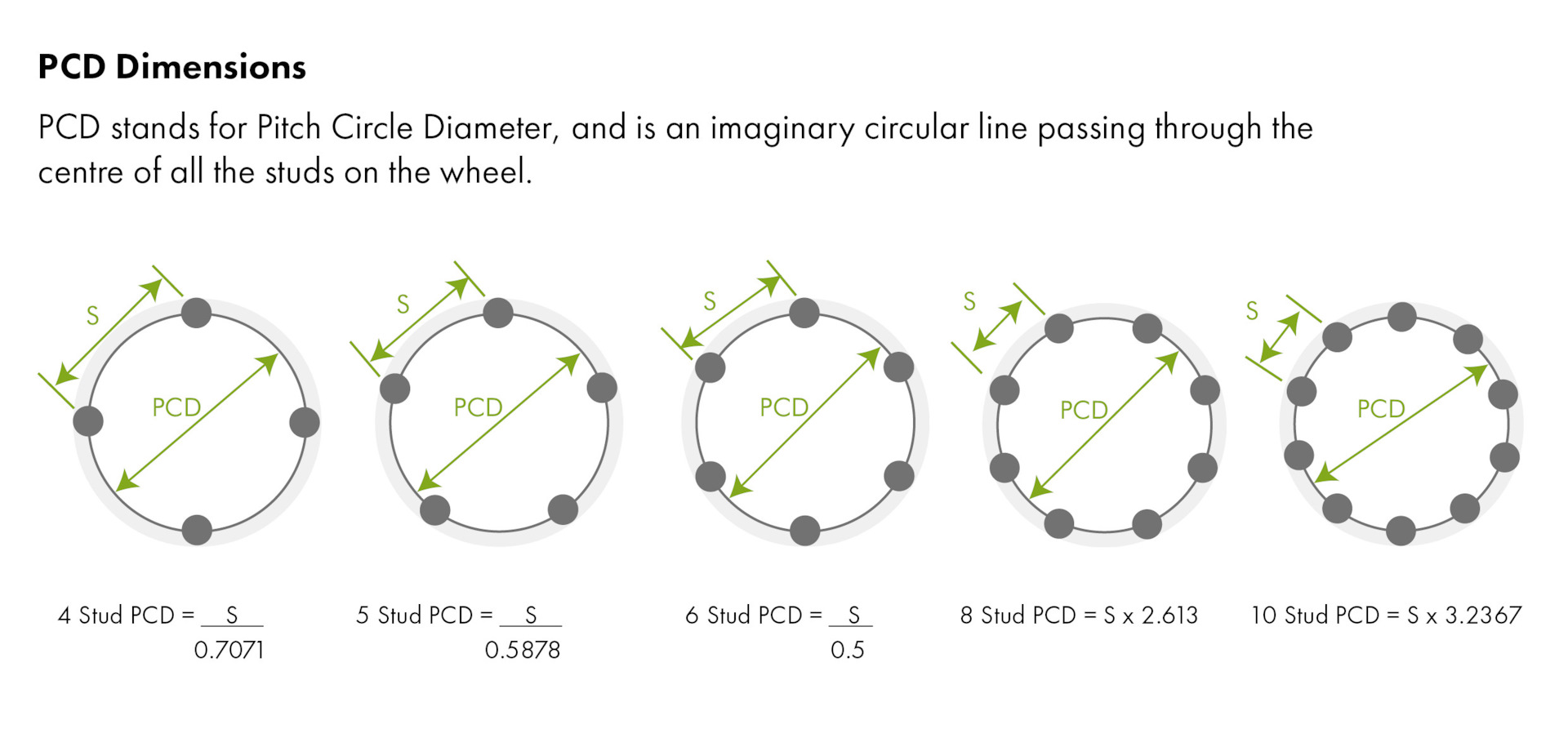

Если вы еще раз перечитаете мое сообщение, то станет понятно, что речь шла о параметре называемом PCD. У Ваших дисков этот диаметр отличен от такового диаметра на ступице. Надо пересверливать или одно или другое.

Там едиственное отличие в этих отверстиях под шпильки которые это то что они меньше не много чем на родных дисках. А на фото так выглядит т.к диск висит на шпильке. Если диск приподнять то шпильки ровно по центру находятся на всех отверстиях. Так ездить согласна не вариант совсем, срежет шпильки и прыгать будет машина жестко. Поэтому как вариант хотим под каждое отверстие сделать втулки на всю ширину диска и уже ими отцентровать и затянуть, чтобы не болтался. А с вылетом да подзакидывать будет но не критично, машина больше для души теперь выкуплена а не для работы) так на дачу чтонить привезти да на рыбалку съездить:) жестких каждодневных нагрузок нести не будет.

Шпиек потоще не бывает?
Тут, наверно, такие скорости, что будет нормально ездить и так.
Если шпильку потолще то наверное и в ступице нужно будет рассверливать отверстия под них.а основную конструкцию не хочется трогать. Скорость да 60-80 в основном но даже на такой если не отцентрованые колеса то прыгает) Еслиб диск садился на саму ступицу как обычно на других авто и была опора дополнительная тогда да оставила бы так зазоры былиб в допуске)) а на этих ступицах диски не садятся на цо а просто прижимаются и основная нагрузка на шпильки идет…срежет со временем)
