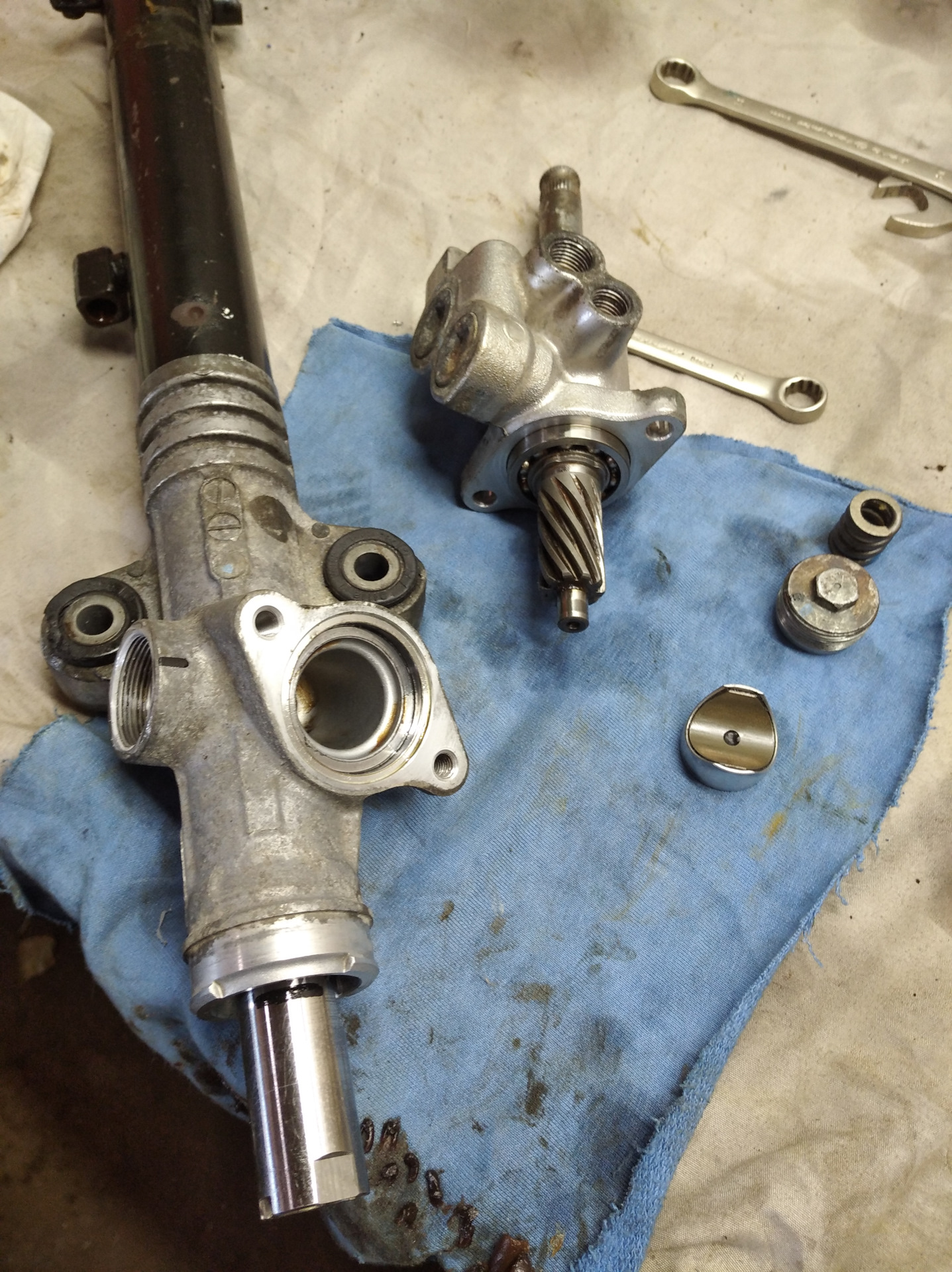

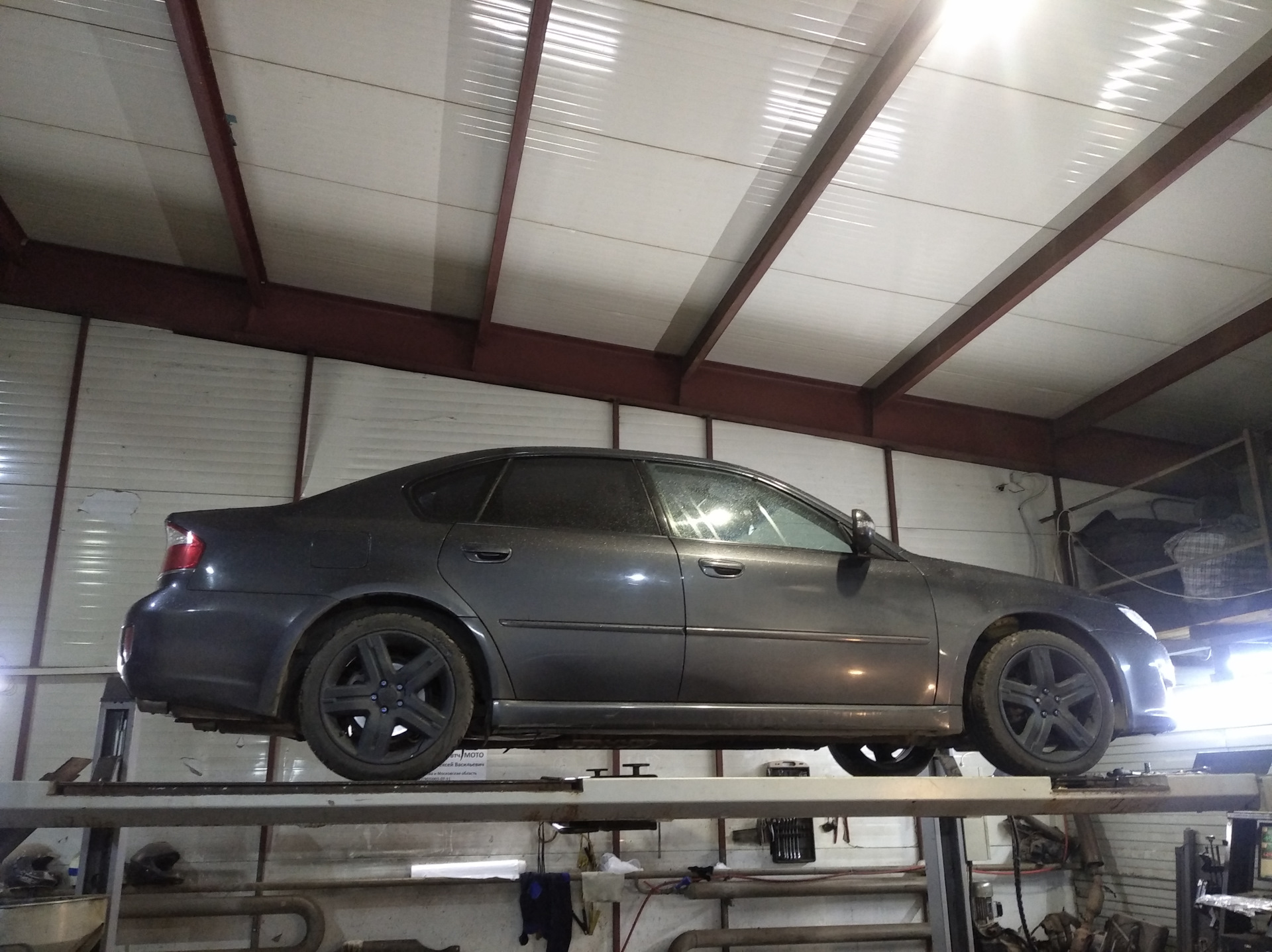

Всем привет. По тачке много всего сделал, но нет времени это все выкладывать.

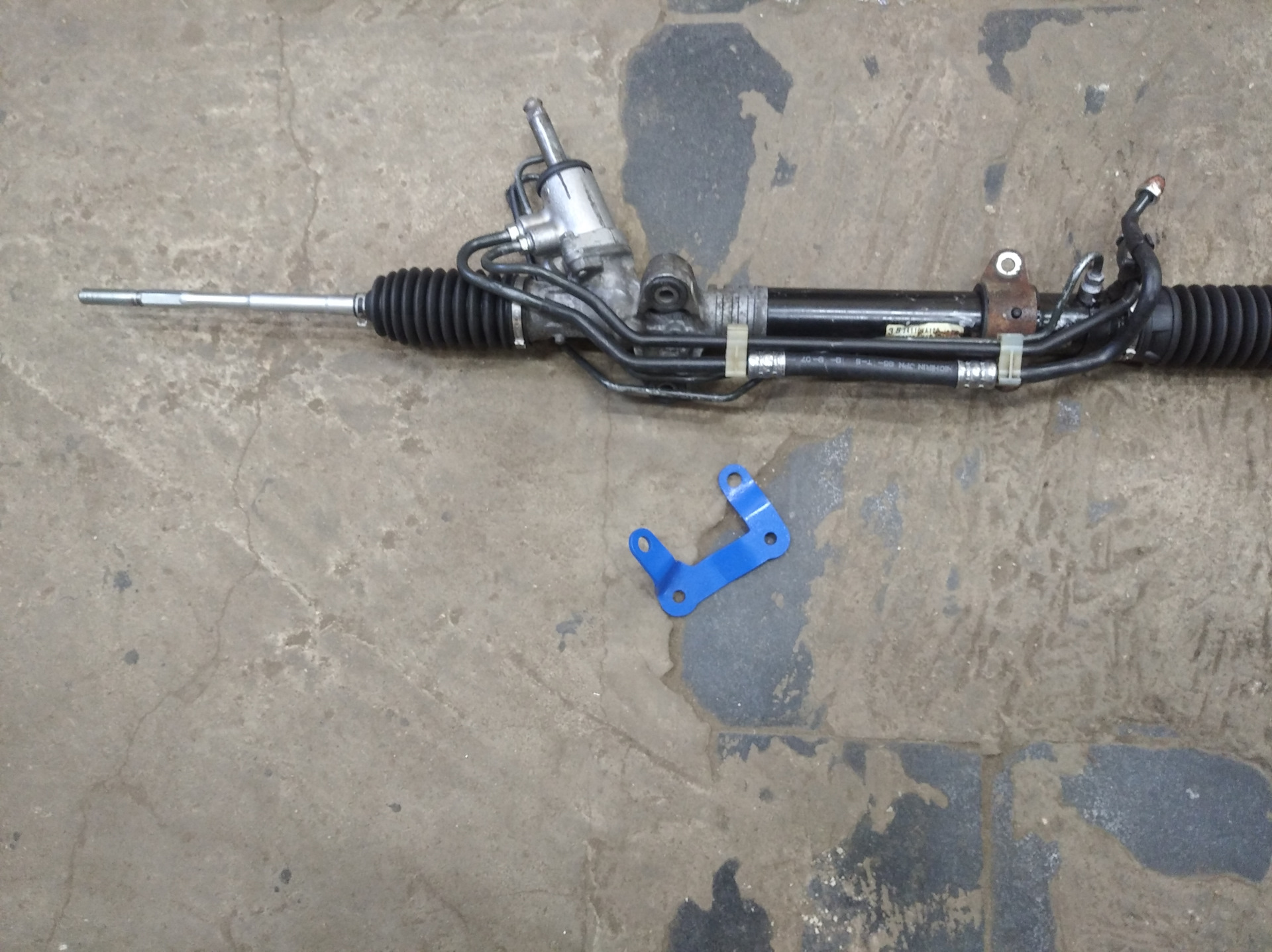

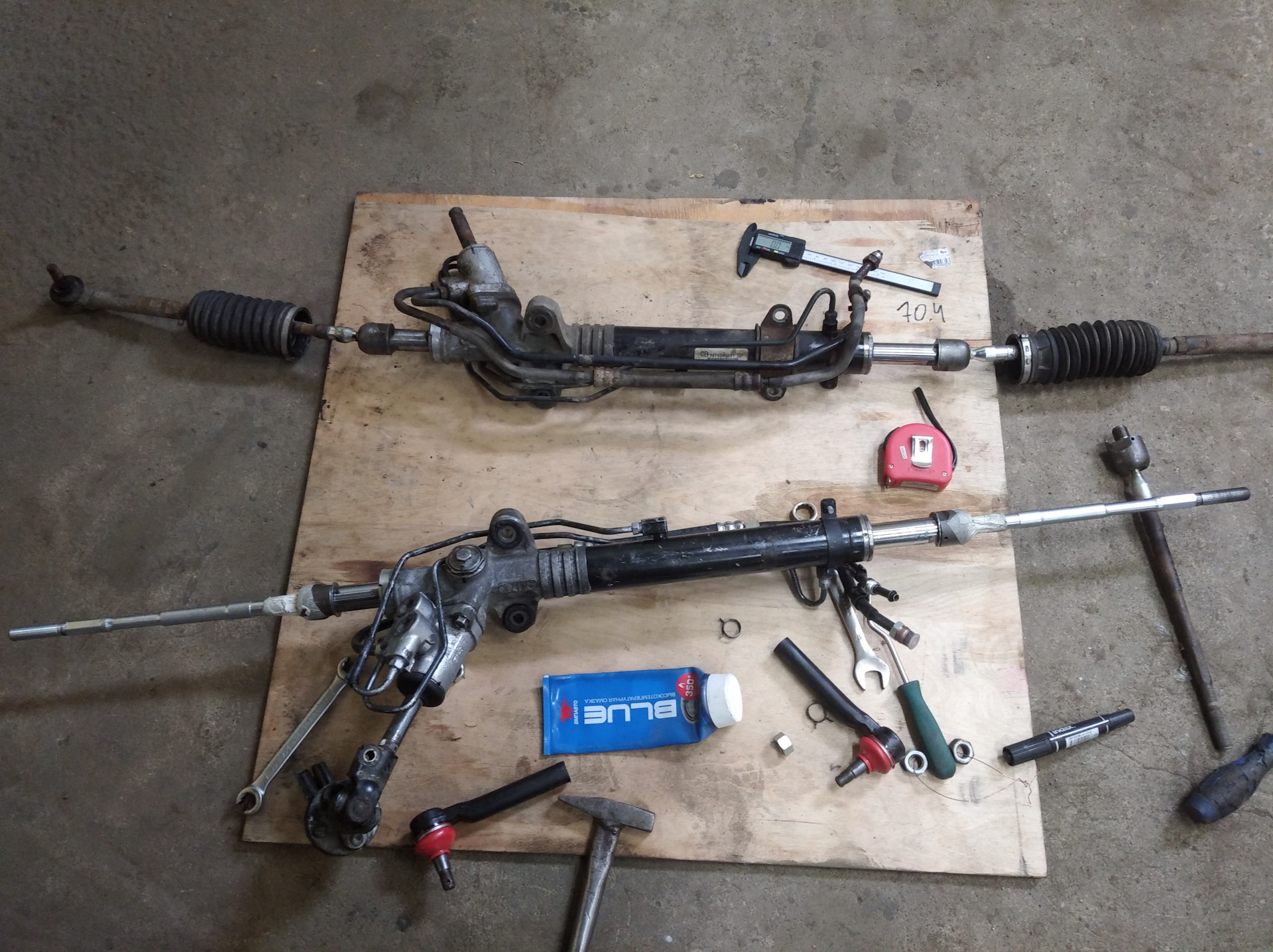

Как то купил я рейки от VA*, но не было подходящей машины, куда её вкорячить. В итоге появилась эта. Ну пришлось инсталлить.

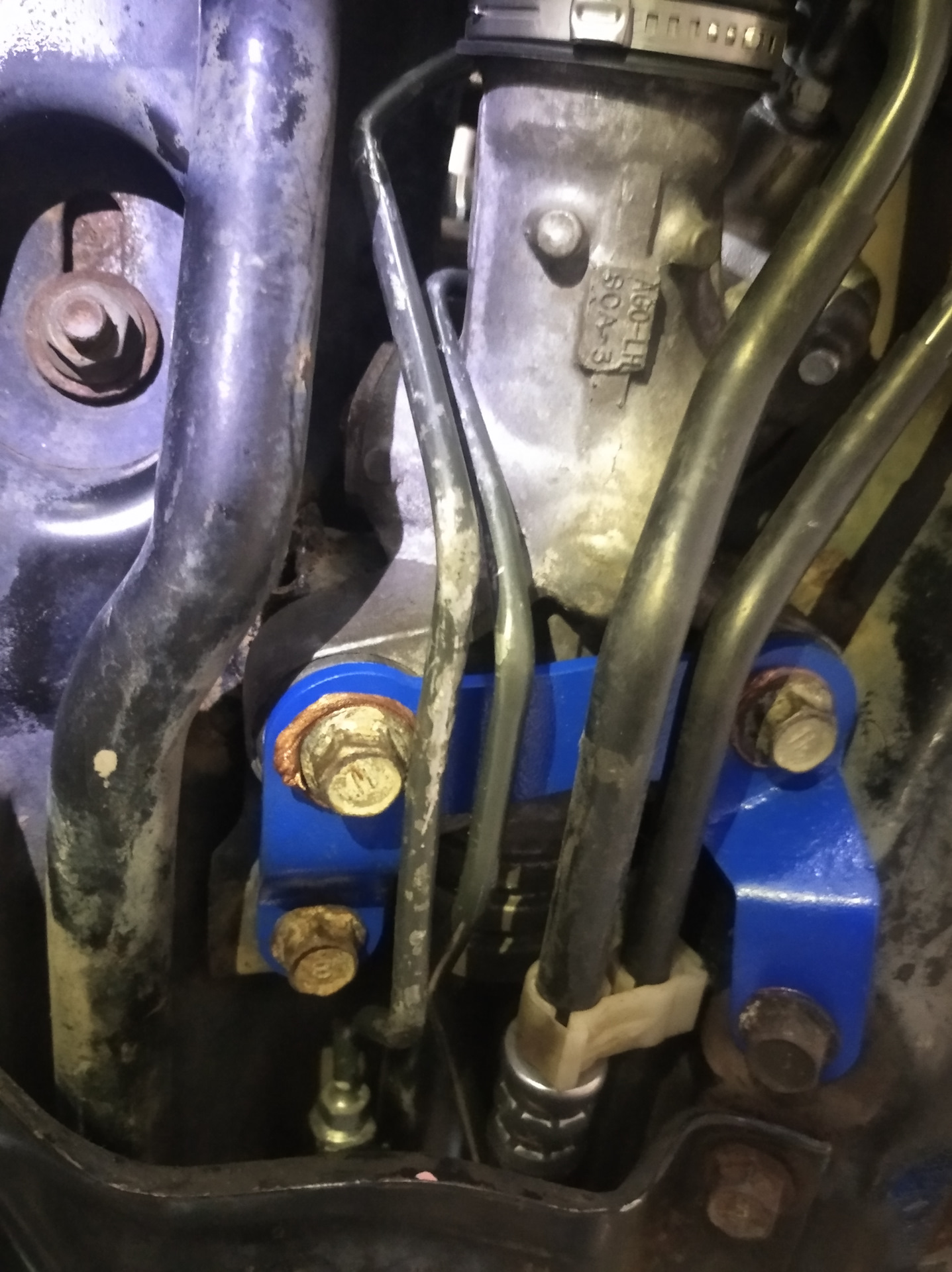

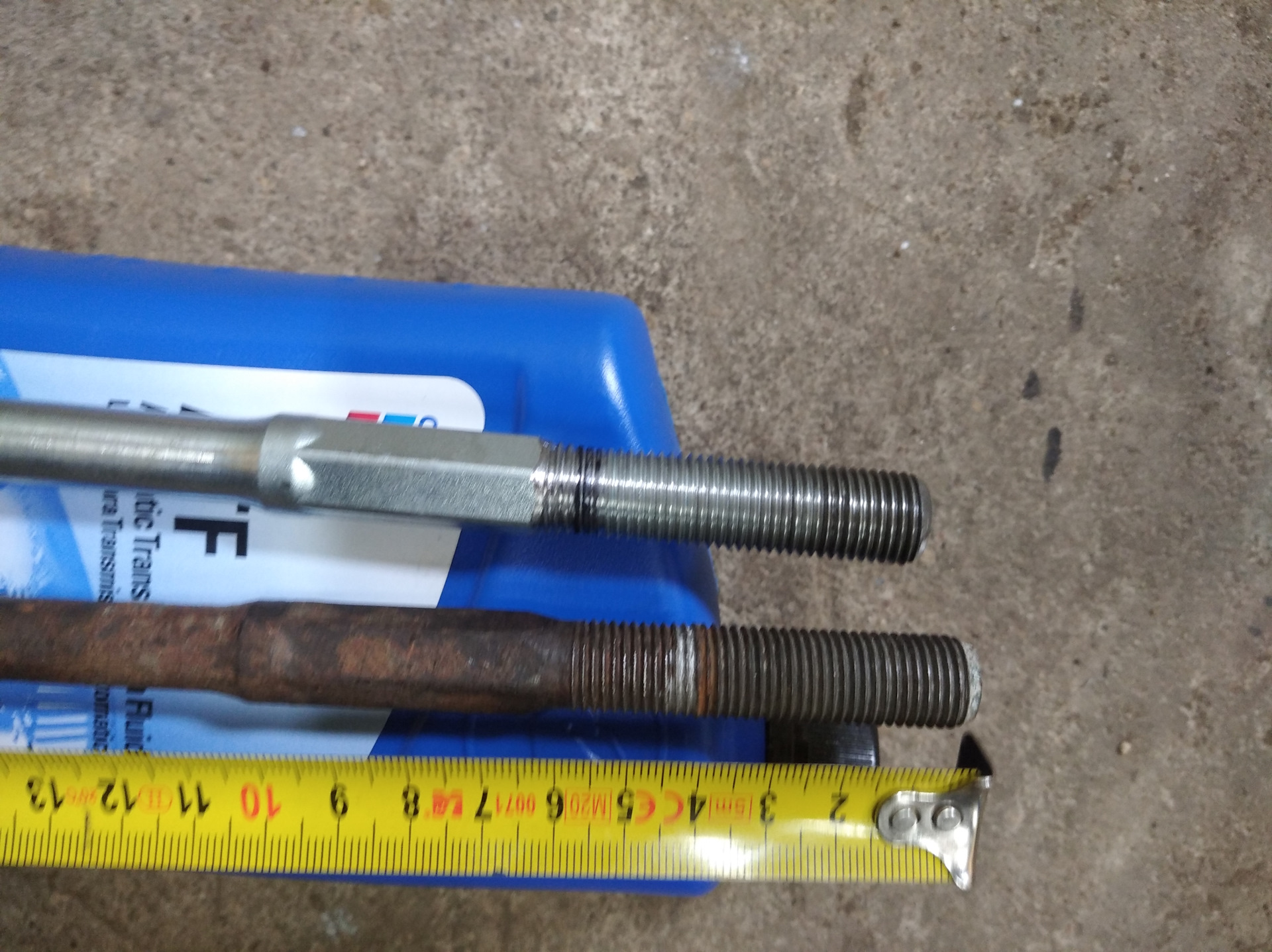

Для этого понадобилась собственно рейка). Новые тяги, пыльники, хомуты, смазка, жидкость ATF3, купил крепление рейки аля Cusco. Заменил сразу верхний сальник. Немного свободного времени. Так как тяги у сти немного длиннее, пришлось их на сантиметр укоротить и прорезать резьбу на столько же. Остальное болтон.
34160XA000 тяги
34137AG000 пыльник левый
34137AG010 пыльник левый
34136AE000 верхний пыльник
34115AG010 втулка правого крепления рейки
F00110 19*30*5 верхний сальник

Да на левый бы руль было бы не плохо ) от чего рейка ?
Рейка от Импрезы sti va* 18года

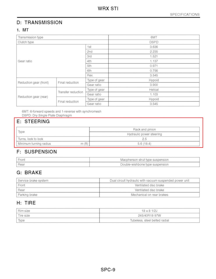

Она 2,5 оборота, если что ))
Считается 2.4. Вал не такой как у грф
Инженеры FHI считают иначе, о чем и пишут в мануале.
Ну это не столь важно.

Рейка то хороша но с небольшим подвохом у меня тоже стоит такая уже как год! На определенной скорости если начинаешь круто поварачивать vdc думает что ты идешь в занос и начинает подкусывать одно из передних колес противоположное от поворота, так что аккуратнее я сначала думал это глюк какой то, а нет
Потому что неверно угол поворота расчитывает

Блок ВДЦ от сти нужен, или попробовать свой прошить
Ну я сильно не электрик, а так все может быть! Может кто нибудь и заморачивался с этим
Я, на одной машине менял блок ВДЦ. Но говорят, что можно родной прошить
А чем крепеление рейки от стока отличается?
Оно толще, чем родное. Ну и родное ржавое было, не эстетично)
Ок, благодарю🤝🏾
Говорят, что в сумме всех доработок с ним рулится лучше. Рулежка с этой рейкой и карданчиком, — небо и земля.
