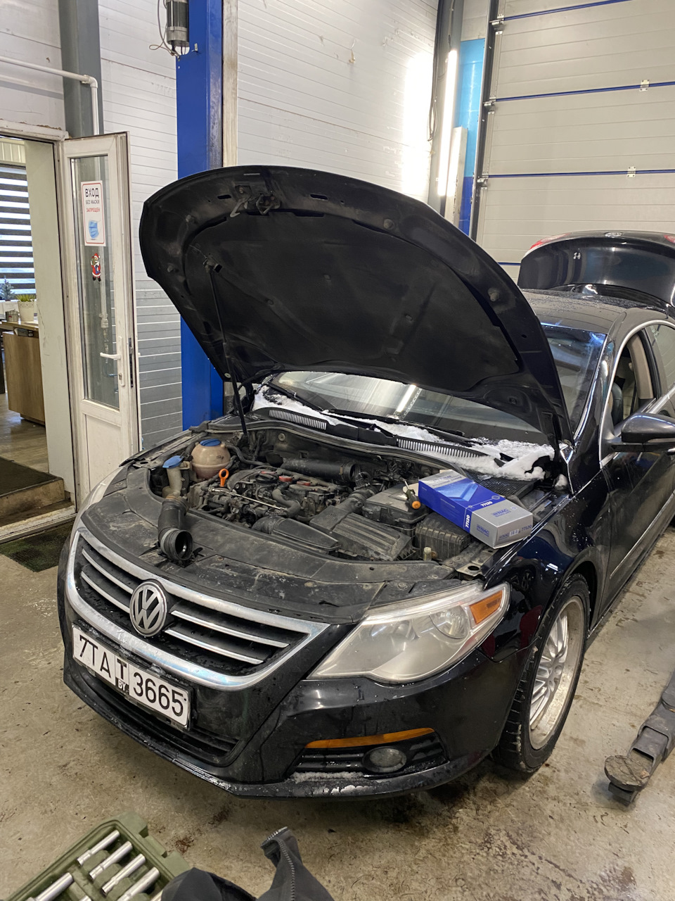

Сегодня плановое ТО: промывка, замена масла, фильтра салона, воздушный, масляный.
+ решили промыть радиатор печки, чтобы разобраться с теплом. Ждем вердикта.
upd: радиатор печки промыли, т.к на него оьа патрубка были горячими, вымыли шлак и долили фриза. Печка дует огнём))) так что может кому на заметку

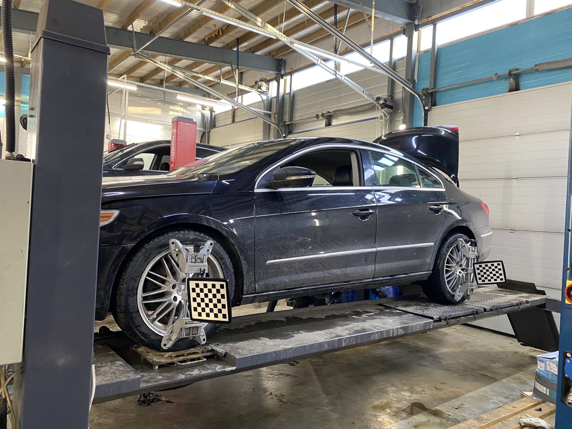

+ сделали развал

А что за налет в подкапотном?
Химота наша)))
Чем промывают? В смысле химии. Лимонная кислота или какая-то профессиональная штука секретная?
Лимонная кислота
Помпа от газели — наше все!))))
