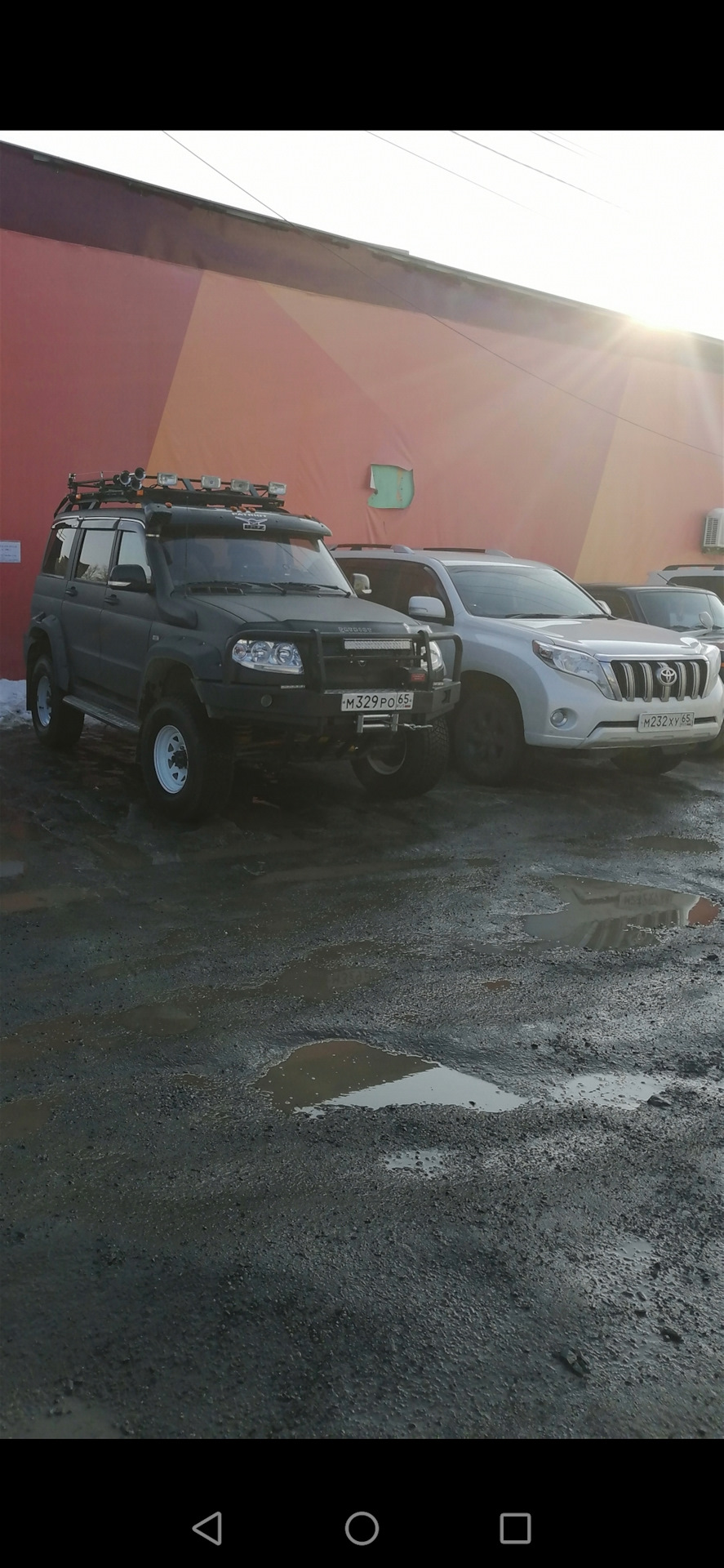

Доброго времени суток! Когда брали УАЗика на нем присутствовали очаги коррозии, где то уже вздулась и расслоилась, где то просто ржавчина. Показавшись какое то время, было принято что надо привести плюс, минус в нормальное состояние на сколько это возможно. По началу хотел отдать в руки специалистам, на покрас каким нибудь Раптором/Титаном/Бронятором и ТД. И ТП…
На 2021 год цены объявляли от 100тыс. Руб. без сварочных работ, частники они же гаражники от 80-90тыс. руб. Желание как то отпало, к тому же ещё начали попадаться статьи и мнения людей, которые красили данными составами и к чему все это приводит, кто то говорит что сами составы не очень, кто то говорит что подготовка очень влияет, тут спорить не буду.
Думал что и как можно сделать, в итоге наткнулся на некоторое количество статей где ребята красили краской "заборной" 3 в 1 по ржавчине: Hammerite, Dali и тому подобное. Переспав с этой мыслью, решился покрасить сам.
Как обычно все зачистил и гнилое срезал, часть дыр залатал стекломатом и эпоксидной, потом уже приобрел себе полуавтомат и часть заваривал.
Так же все пескоструилось, пескоструем который на работе с ребятами сами сделали, грунтовалось ГФ-021(красно/коричневый), который используется в рабочих целях и показывает себя очень хорошо.
Купив пару банок Dali(молотковая зелёная), валиков, обезжиривателя и скотча, приступил к делу. Завёз Бегемота в цех и пошло поехало, сам процесс к сожалению не снял, не до этого было. Красил в два слоя с небольшой промежуточной сушкой. Результат мне и окружающим понравился, часто подходят и спрашивают где и чем красил, после рассказа и объяснения люди находятся в непонятках и приятном удивлении.
Впереди ещё надо привести в порядок подножки, а так же освежить раму, мосты, защиту, но это уже если все сложится с наступлением тепла
Всем спасибо и удачи!

Это лучше, чем отлично. Бюджет и результат просто огонь, мне с покраской раптором четыре года назад обошлось в 120 тыс, в итоге на данный момент половина элементов в ржи… так, что овчинка выделки точно не стоит, а тут и эстетика и стоимость!

Красавчег. Сколько ушло? Я тоже закупил здоровущую банку хамерайта по акции. Следующим летом тоже перейду на новый уровень "заборности". А то коцок полно, а из-за каждой разводить бодягу с перекрасом влом.
Примерно 2-2.3 литра, точно не скажу, так как была большая банка 2 литровая и 0.75, после покраски оставалось, а так зависит от кого чем наносить и как разбавлять. Если машина эксплуатируется плюс минус по назначению, то неплохой и бюджетный вариант.

У меня испытательный год прошел на капоте и задней двери, полет отличный, а так время покажет на сколько хватит. После окраса на природу сколько выезжал, полет нормальный и ветки, и камни держит.

А нафиг валиком то, китайский электро краскопульт вполне себе даже молотковую переваривает)))
Есть и обычный краскопульт, тут скорее просто интерес, да и были неровности которые в ноль не вывел, а так оно перекрылось, за счёт шагрени))
Тык и пультом шагрень закрывается, я не стал высадить шпатлей где жуки были, если снова попрут заметить проще… А то на симбире шпатлевал, там потом кузов пальцем протыкался.

Dali 3в1 по ржавчине Молотковая, я для начала капот и заднюю дверь покрасил, какое то время покатался, посмотрел что все ок и остальное тоже махнул))
Приветствую, это ты валиком так покрасил?
Привет, да валиком поролоновым

Тык у молотковой в том и прикол что она сама затягивает ровно… Я летом пультом красил, а осенью куском губки для мытья посуды подкрашивал))) и не видно даже где подкрашивал.
