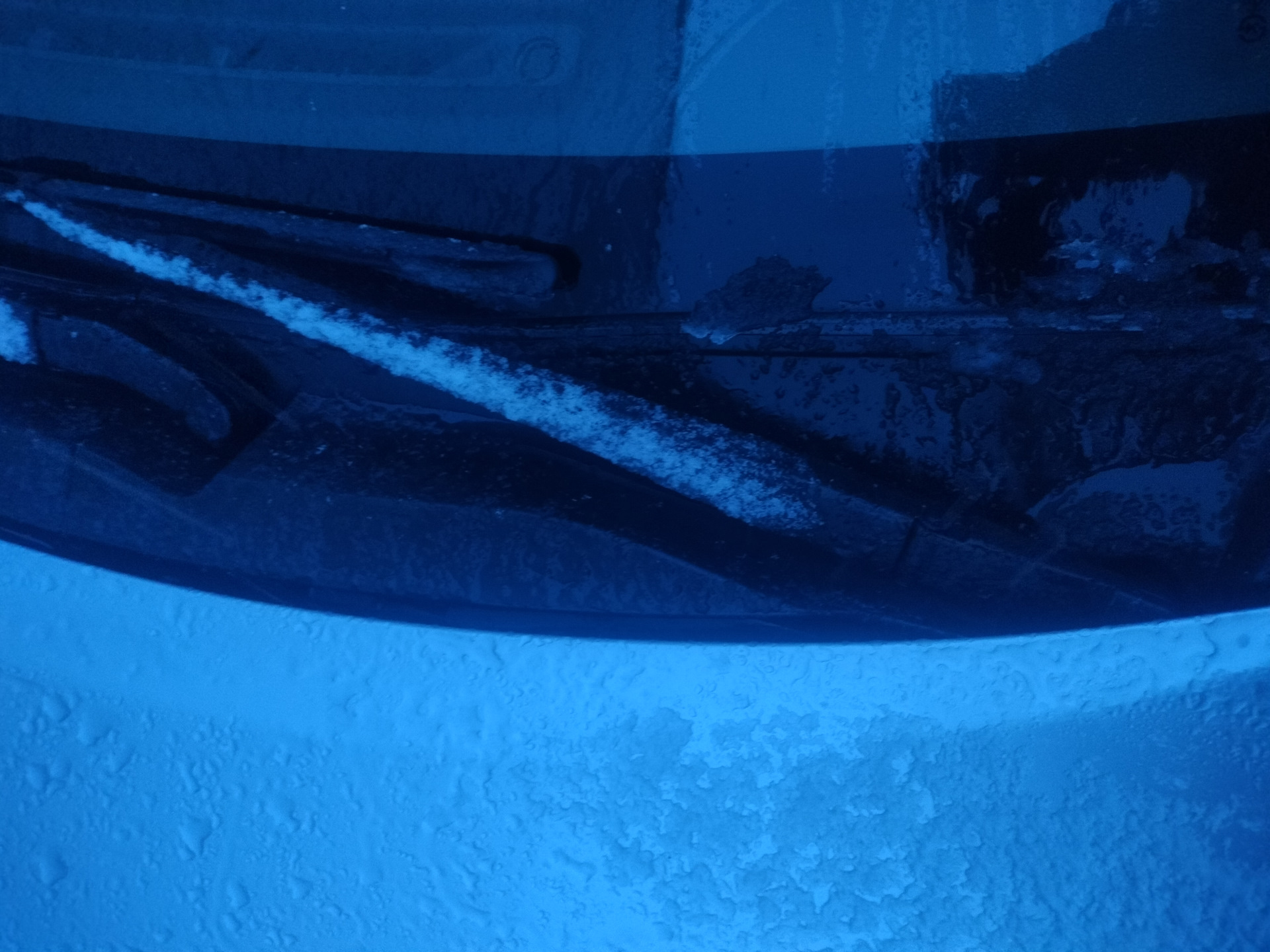

По поводу дренажа под лобовым стеклом может попасть веточки мелкие от листьев деревьев или иголки от елки или от куста какого нибудь вьющегося. Сегодня выковыривал такое . потом керхером без давления приставил туда и вроде промылось и запативатт перестало.

VElektrik все правильно перечислил, я добавлю лишь еще вариант снять пластик у дворников и вымыть оттуда всю грязь. Лишним точно не будет. А так, да, больше всего на утечку антифриза похоже.

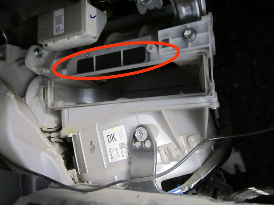

А теперь по теме: 1. Проверь окошко над фильтром салона, если шторки нет или скукожилась, то заклей скотчем это окошко . (Фото окошка тебе кинули ранее) 2. Проверь фильтр салона, состояние. 3. Проверь переключается ли рециркуляция. Включи/выключи, меняется поток (звук потока) или нет. 3. В левом заднем крыле в самом низу есть клапан вентиляции, проверь не замёрз ли, грязью не забит ли? Можно пальцами пошевелить клапана, они резиновые. Вытащи из кармана где этот клапан весь мусор — паралонки, тряпки, мешочки … Проверь, есть ли проход для воздуха в крыло и багажник, бывает там всё шумкой залепят и паралонками затыкают… 4. Проверь герметичность заднего сиденья с багажником там должны быть щели для проходя воздуха. Если предыдущие 3 пункта проверены, откинь половинку заднего сиденья и покатайся. Если всё пришло в норму, то полка/заднее сиденье герметично и не даёт проходу влажного воздуха в багажник.
