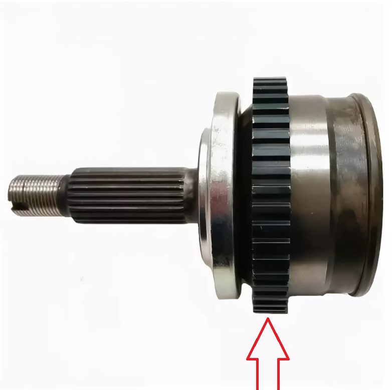

Кроме всего должна быть чистота на гребенке.Налипание грязи и обмерзание.Оставит без тормозов.Так кум несколько раз до мокрых трусилей.Тормозить! А их нет.
Вот абс только на гребенке и дурит, если ровный лед она нормально работает . А гребенка даже мелкая педаль стучит а тормозов нет .

У меня не работает АВS (лампочка горит постоянно), но скорость показывает.
Я не могу найти эту ошибку, через обд машину не видит, хотя штат бк подключён и показывает.
Попробовать штат бк отключить, может из за него не видит
Пробовал не получилось.
TOPOGRAF38
Скорей всего датчик не работает один, а то что лампочка горит не факт что другие датчики не кажут
Аа как определить какой?
Какое у них должно быть сопротивление? И какая разница показаний в допуске?
нормальная диагностика
Какой программой, каким проводом и т.д?
Диагностом и оборудованием, диванной диагностикой ты вряд ли что то увидишь
Я же написал ранее, что попробовал уже несколько программ, но машину не могу увидеть. И никакой диванной диагностики.

Отказывала и на ровной.Причина загрязнение.
загрязнение чего
Ну это если по грязи ездить я то не езжу )))
