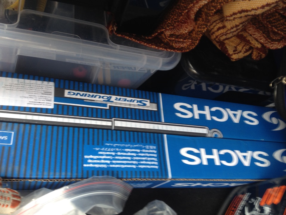

На улице потеплело, решил привести машину в порядок к лету. За зиму много чего раздолбалось, поэтому ТО получилось обширным. Во-первых, опоры амортизационных стоек износились в ноль, на каждой маленькой кочке постоянно шел скрип или скрежет из передней части машины. Во-вторых, сзади умерли сайлент блоки и вытекли амортизаторы, поэтому все громыхало и скрипело ка на телеге.

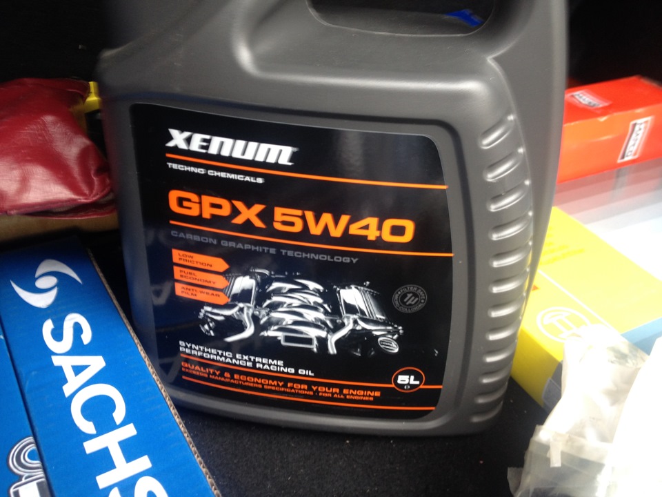

Заодно поменял масло, тк пробег подходил к 8000 км. Решил перейти на масло XENUM. Залили GPX, по ощущениям двигатель стал легче раскручиваться, меньше стало тяжести и лени при разгоне. Также поменял свечи, поставил иридиевые DENSO. Большой разницы не заметил может из-за того, что сразу много всего менялось и эффект именно замены свечей не так заметен в общей массе.

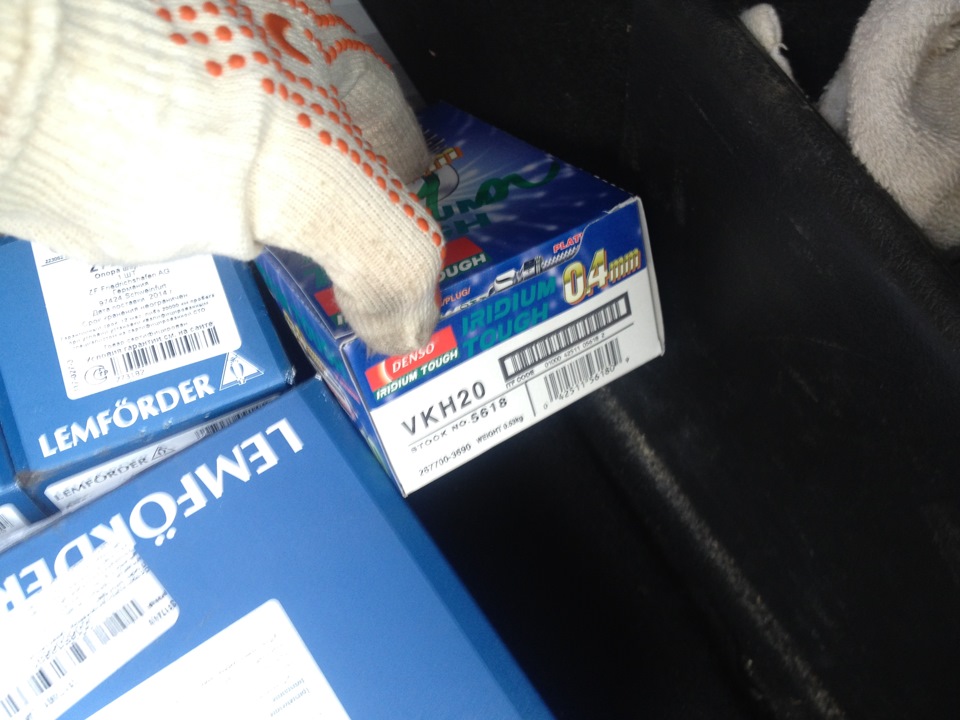

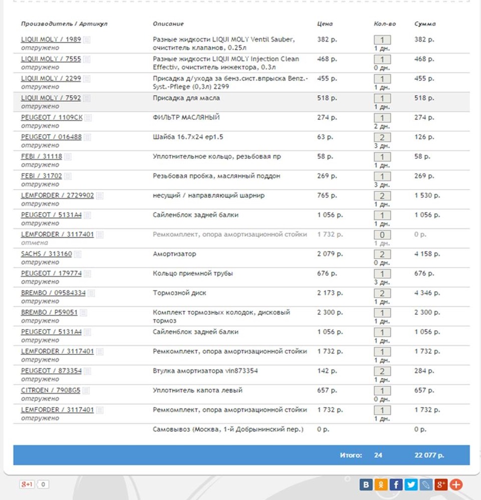

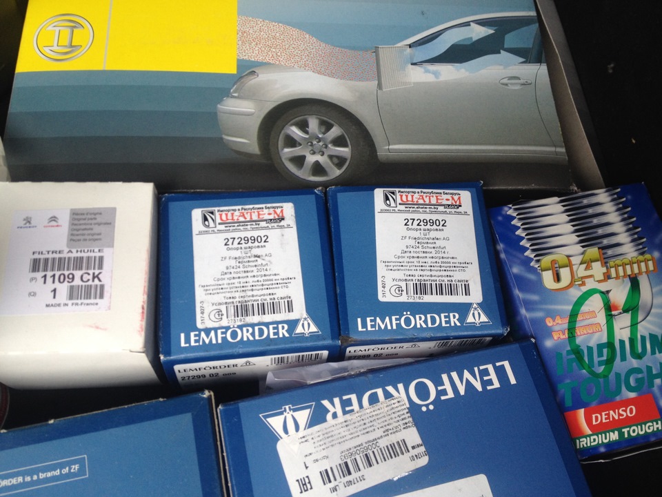

Запчасти и номера:
Свечи DENSO vkh20
Масло XENUM GPX-5w40-5L
Шаровые опоры LEMFORDER / 2729902
Задние сайленты PEUGEOT / 5131A4
Ремкомплект опоры амортизационной стойки LEMFORDER / 3117401
Амортизаторы SACHS / 313160
Рем комплект глушителя PEUGEOT / 179774
Это основное. Еще куча мелочи, видно на фото. Запчасти брал или оригинал, или LEMFORDER в качество которого у меня сомнений нет.
Запчасти вышли на 22 тыс.руб.
Работы около 12 тыс. руб.

что за масло такое?
Не раскрученный премиум сегмент. Но так популярно как мотул, по качеству на мой взгляд лучше. Погугли, информации хватает
а сколько стоит?
Около 4000 за 5 литров
