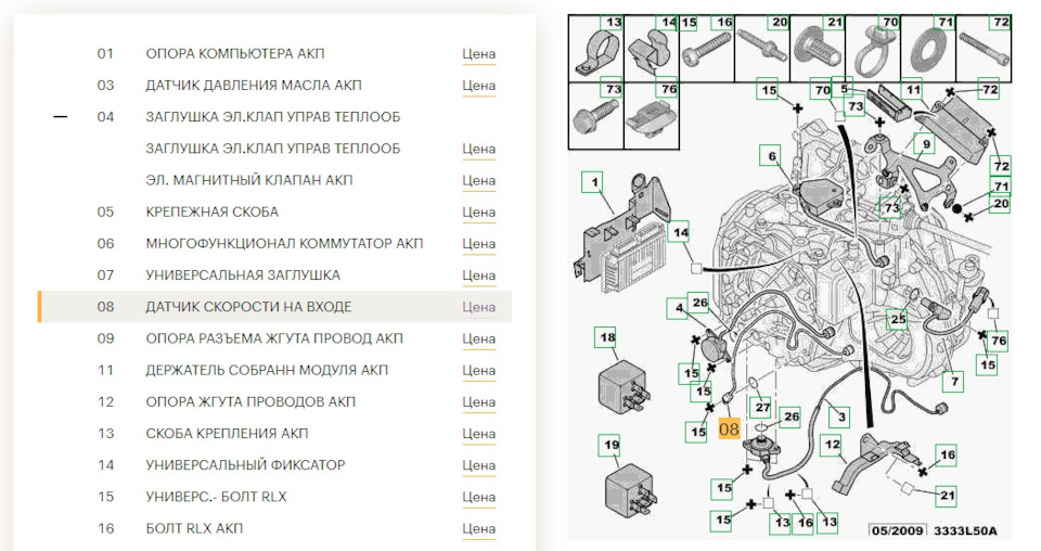

Пока работаю, и времени расчехлить лексию нет, но нашёл диагноста. Нашли ошибку по коробке P0090 информация о скорости автомобиля. Я так понимаю, это датчик скорости, но где он находится?
По коду не скажу, но если датчик скорости, то с передних датчиков абс

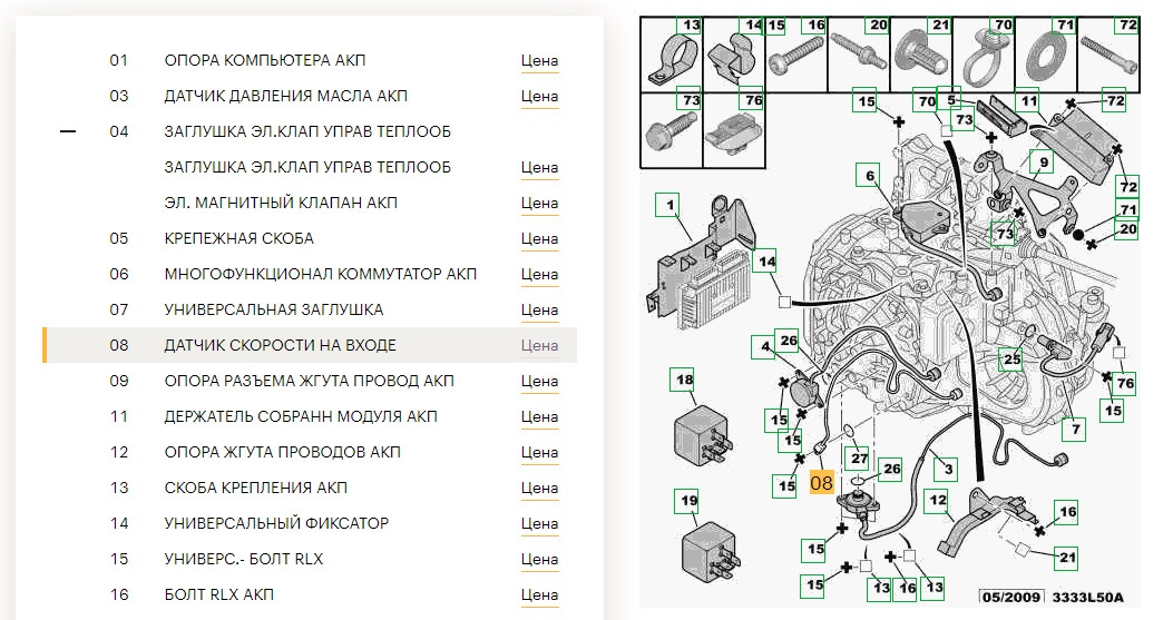

Посмотрел по каталогу, а может это датчик под номером 08, потому что по абс, диагност ошибок не увидел.
Он был на старых коробках, у вас скорее всего там заглушка будет. Только не 8, а сверху за двигателем

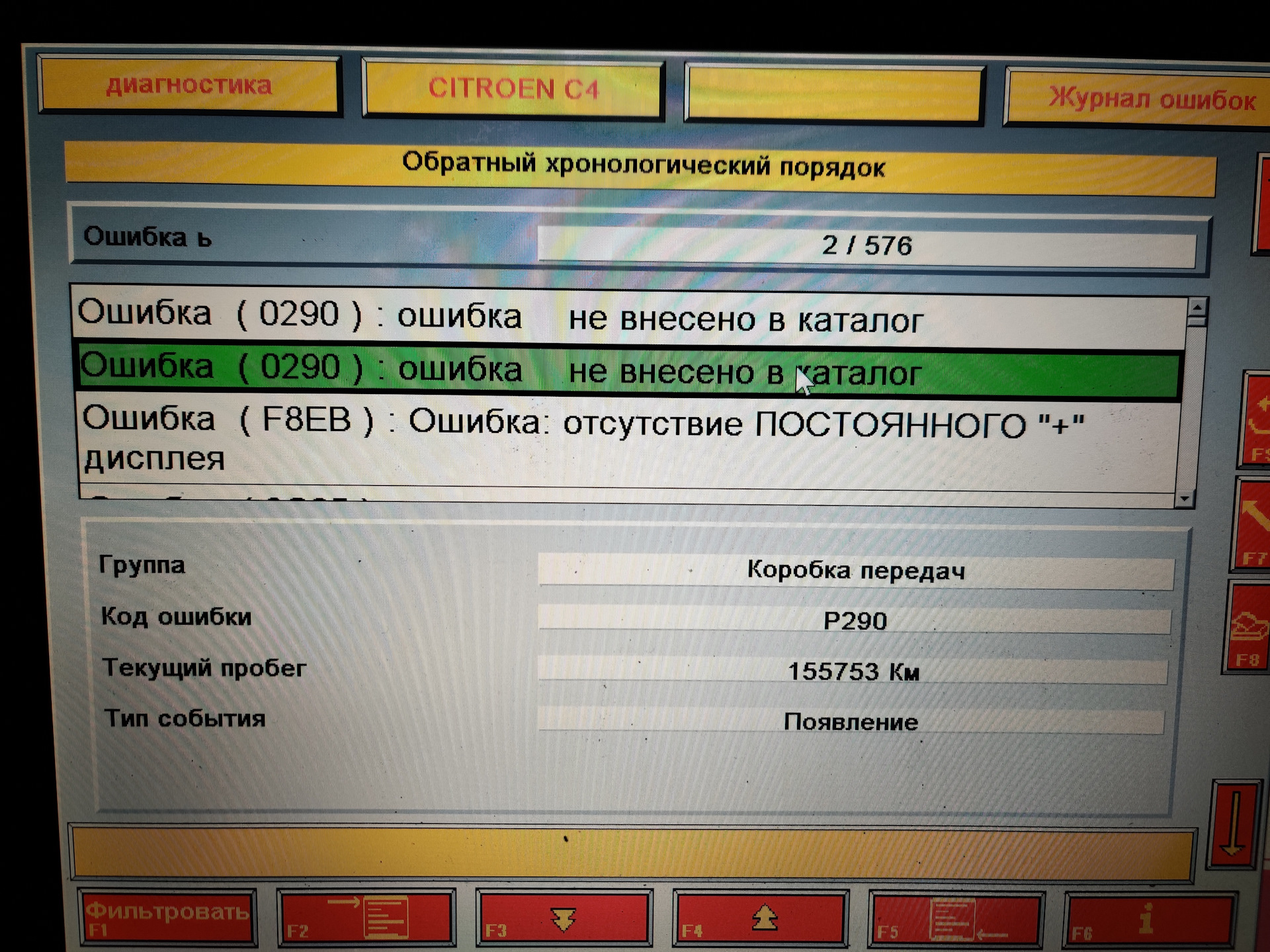

Кое как добрался до лексии, машина не даёт расслабиться, параллельно полетело реле регулятор, который за ночь высадил мне акб, но с этим проще, всё залечил. Почитал ошибки в лексии, и вот что она мне поведала…ошибка кпп P290. Куда копать дальше?
0290 это из серии датчик абс если не ошибаюсь. Попробуйте с ней проехать и на ходу посмотреть что со скоростью, особенно в момент падения в аварию
