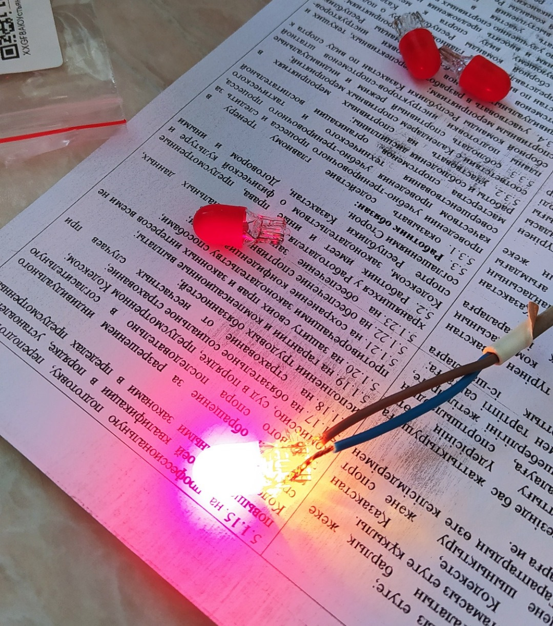

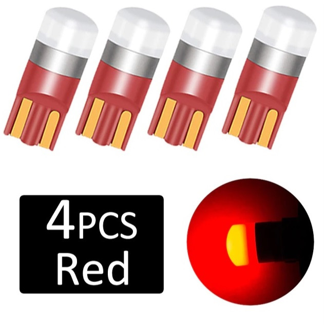

Начали плавиться колпачки на габаритах. Незамедлительно лампочки накаливания 💡 были заменены на LED,
красным свечением, в пластиковом корпусе, внутри резистор, короче как по фен-шую. Но они сцуки через месяц начали мигать.

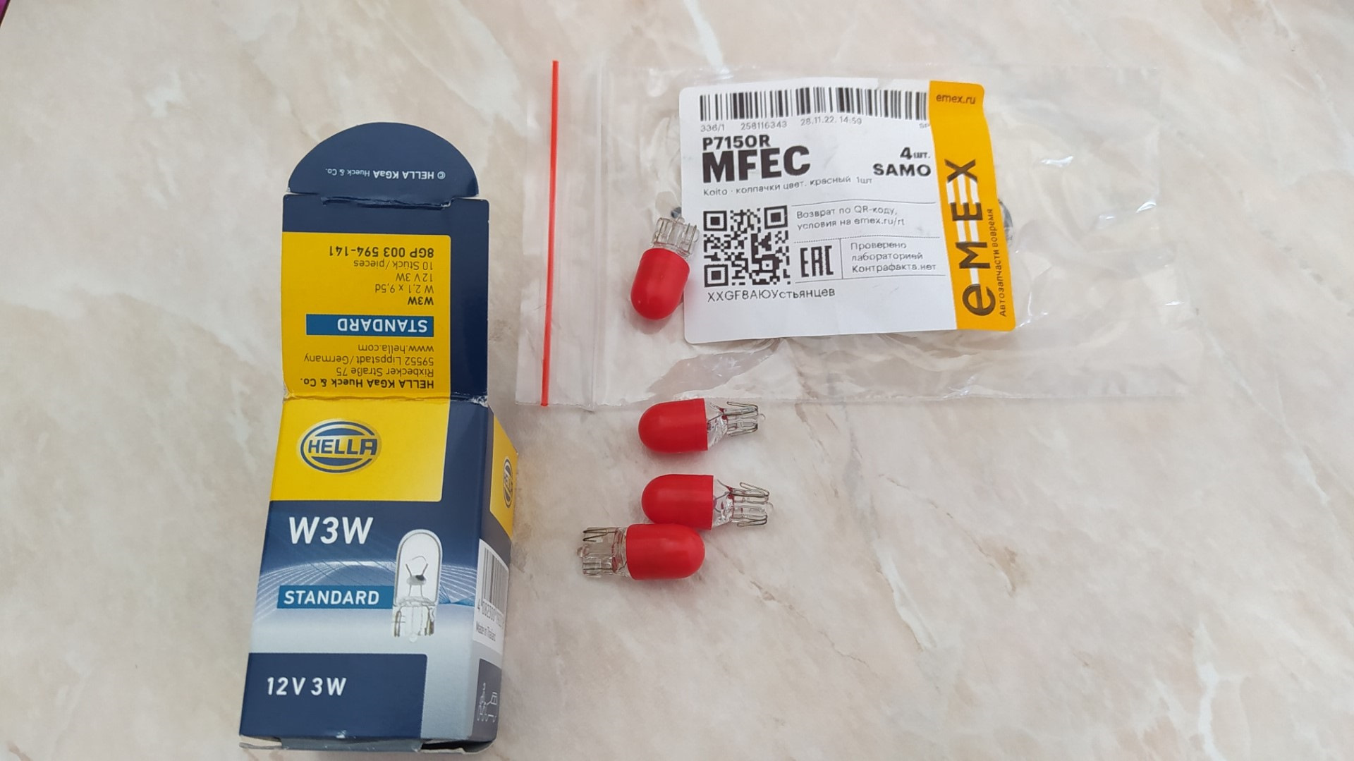

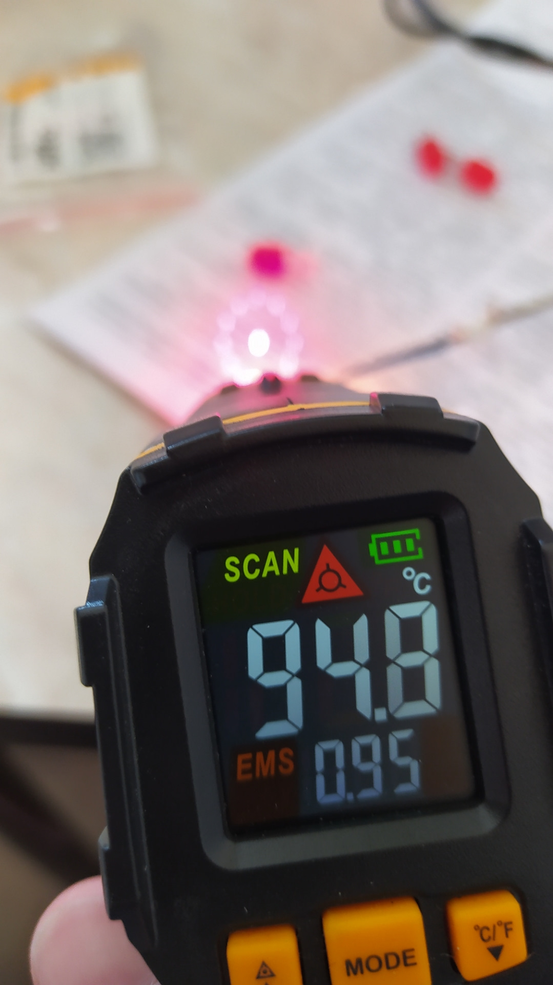

Протестил обычные галогенки w5w, из запасов, греются 🌡️ 110-130С. Закупил по советам с форумов w3w Hella 8GP 003 594-141, и колпачки красные Koito P7150R, протестил, греются чуть менше 90-110C, но думаю это тоже много. Тем более в закрытом пространстве, жару дадут не по-детски!🔥

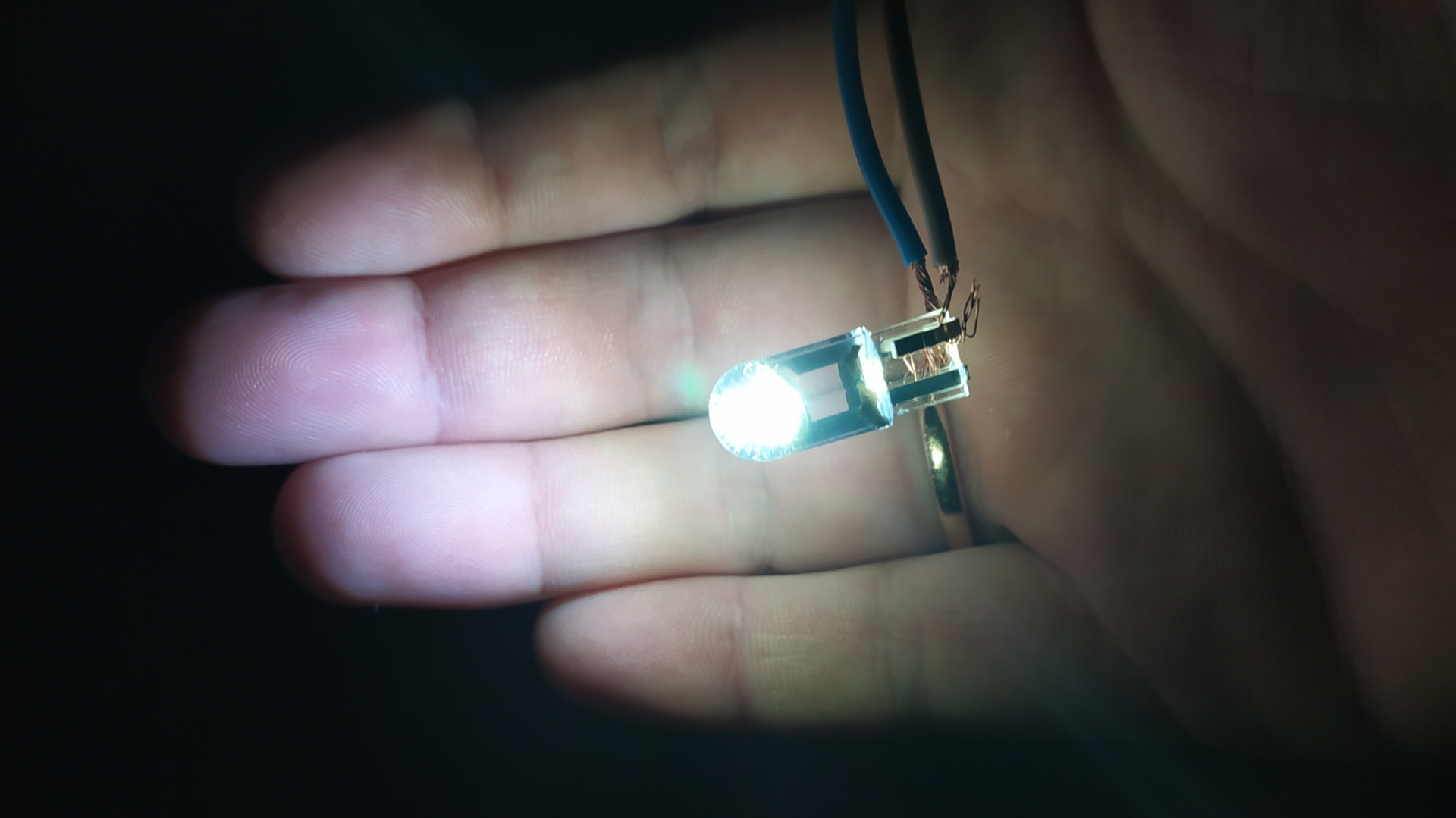

В наличии были обычные LED, самые дешевые, но только белые и оранжевые.
Поставил белые, не понравилось, цвет розовый какой то. Поставил оранжевые, цвет получился более приятный, с морковным отливом. Почитав за них, понял, что живут они не долго. Решил протестить. 🤓
Подключил дома к блоку питания, дал 15.5V, оставил на сутки. Не сгорел и не нагрелся вообще. Дал 18V, продержал 3 часа, не сгорел. Нагрелся градусов до 35-40. Так что пока оставлю их, буду поглядеть, если что замена и алга. 🦾Заказал на Али ещё 10 красных таких же.
Так что, если Вы нашли более лучшее решение, либо просто другое, буду рад совету. 🤝

Ставил с Али — NAO T10 W5W красные, стали часто перегорать/мигать, решил попробовать OSRAM 2825DRP-02B (красные).
Заменил все задние габариты на них, полет больше года — всё Ок.

Лампочки W3W отлично себя проявляют и ничего не плавят.
Ну по факту, t нагрева у них чуть меньше чем у w5w, так что "я чето очкую"!
Чего очковать то? С завода вообще W5W предусмотрены, при этом в габаритах крышки багажника ничего не плавится. Почему плавятся в габаритах крыльев никому не понятно.
