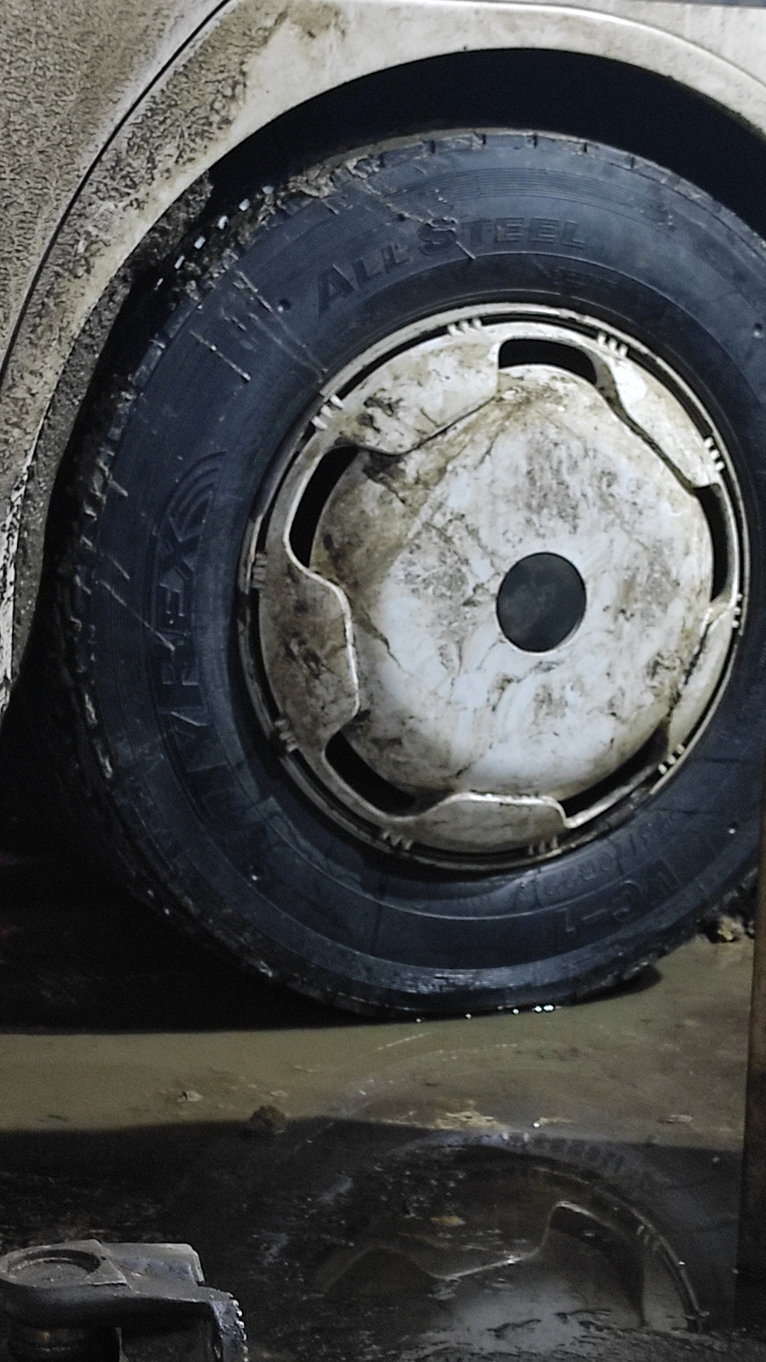

Народ всем привет! В начале прошлой недели заметил вибрацию, залез под автобус и обнаружил внутреннее колесо спущено до одного бара, а резина вся лоптами съедена, ну думаю вот причина вибрации, заказываю четыре ската на зад выезжаю с шиномонтажа и тоже самое, я сразу на СТОшку, ребята залезли под него и сразу увидели, что обе крестовины сказали с нас хватит, вот как то так.
Комментарии 2
За спаркой надо глаз да глаз)
Согласен, но увы…
