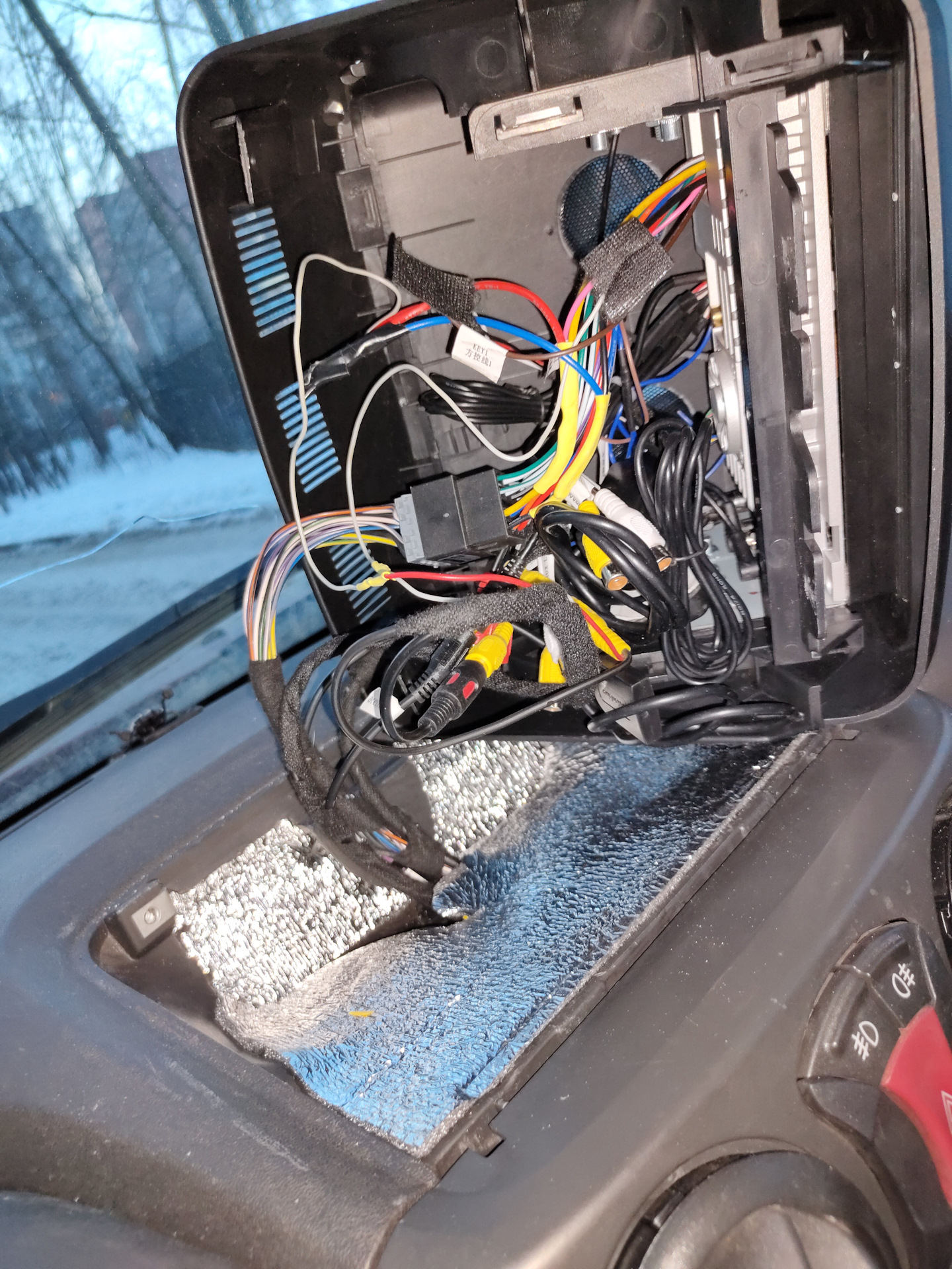

— Пенка — шумка (Дабы немного теплоизолировать магнитолу от нашей печки, а то вскипит же!)

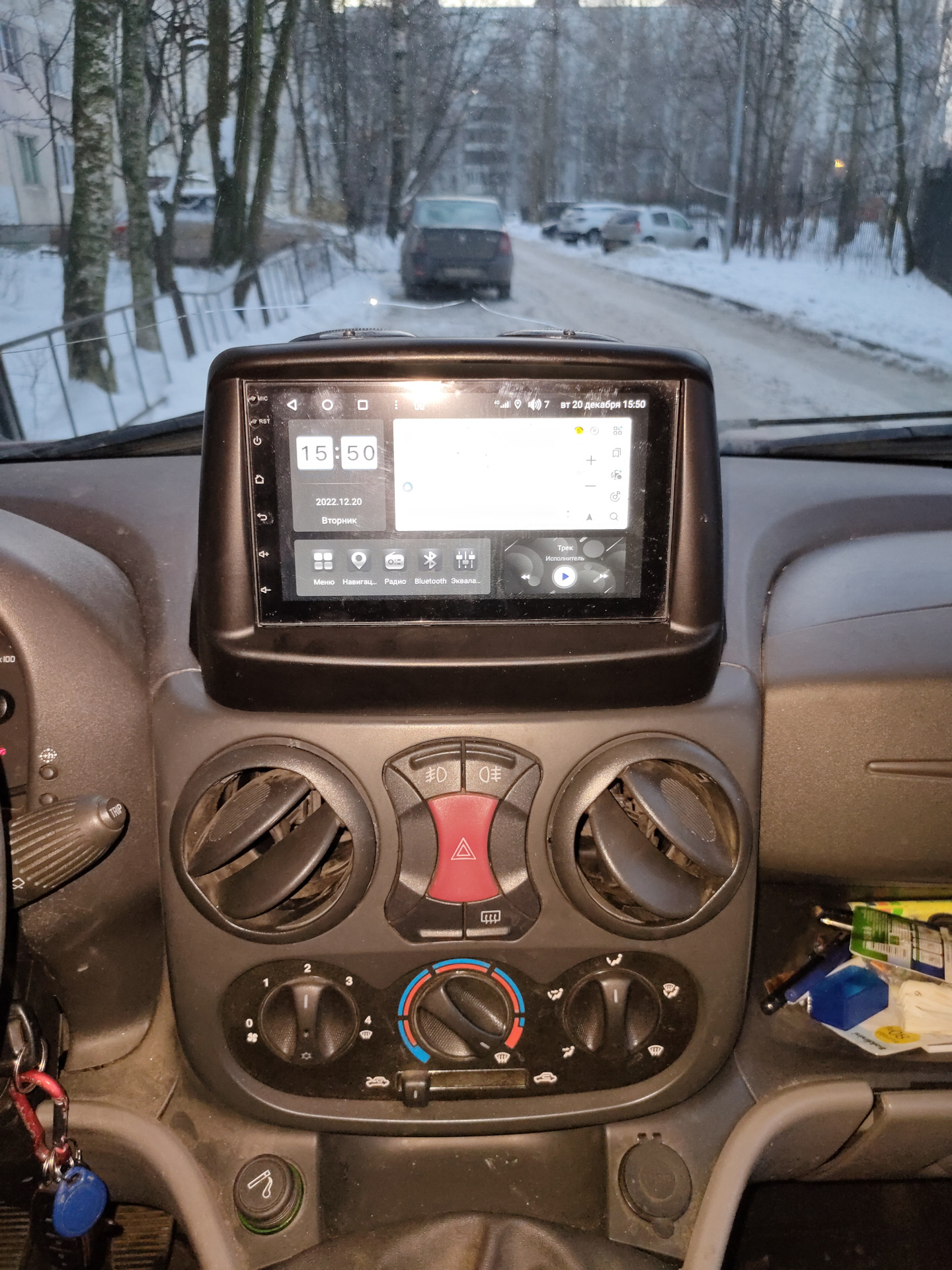

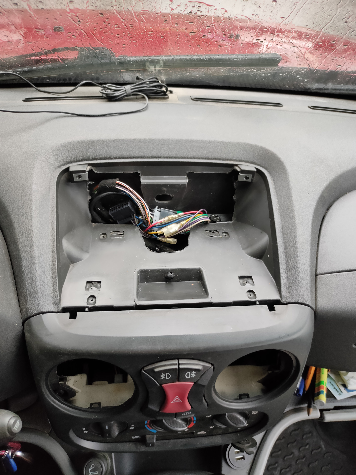

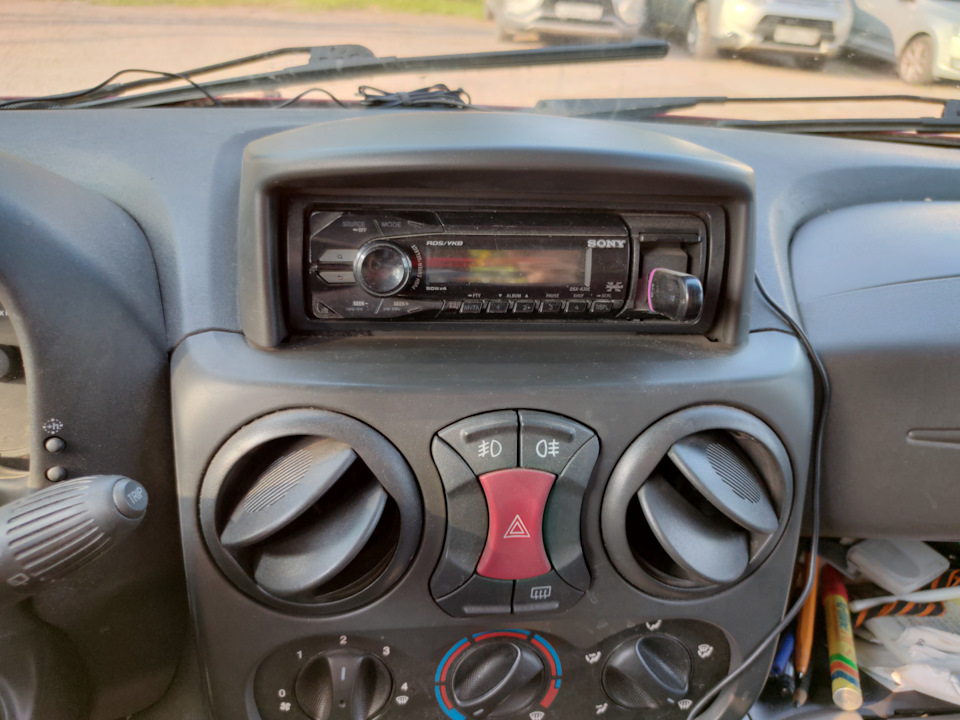

Сначала снимаем старое, для этого вытаскиваем магнитолу, вытаскиваем воздуховоды, откручиваем 4 шурупа.
Теперь новое.

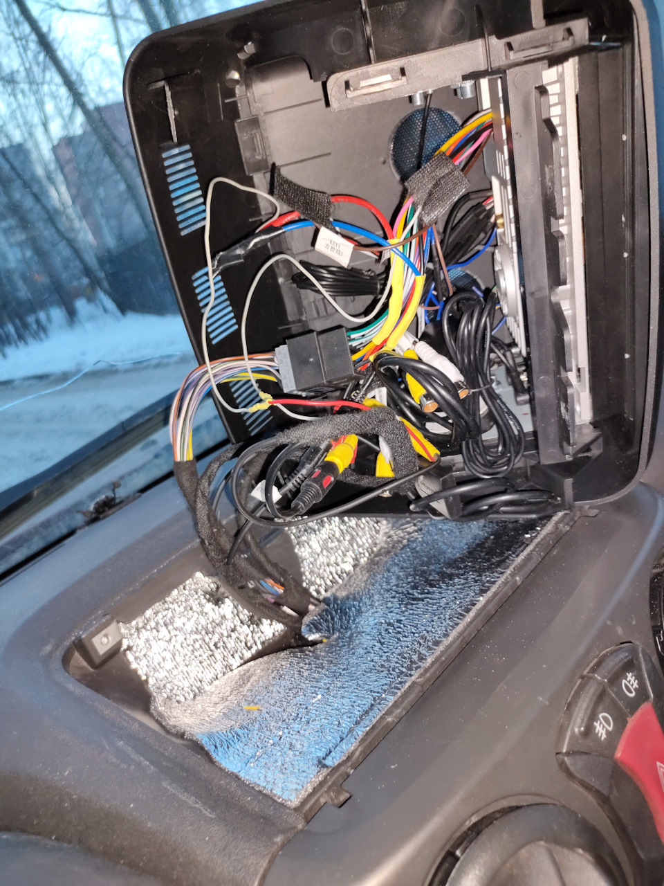

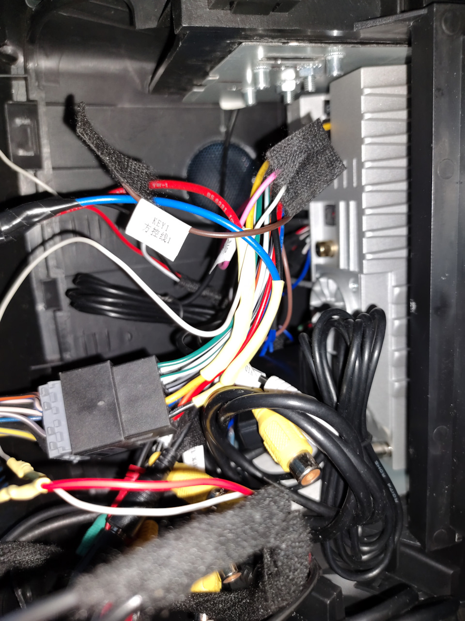

В рамку — магнитолу пристроить не просто (Чтобы красиво было) Мне потребовалось сначала ее немного разобрать (Магнитола модульная, и собирается на 4 винтиках) И с помощью валяющихся в хозяйстве железок, закрепить в рамке.
Протягиваем провода:
— Внешний микрофон, если надо. Микрофоном, говорят, хорошо работает "петличка".

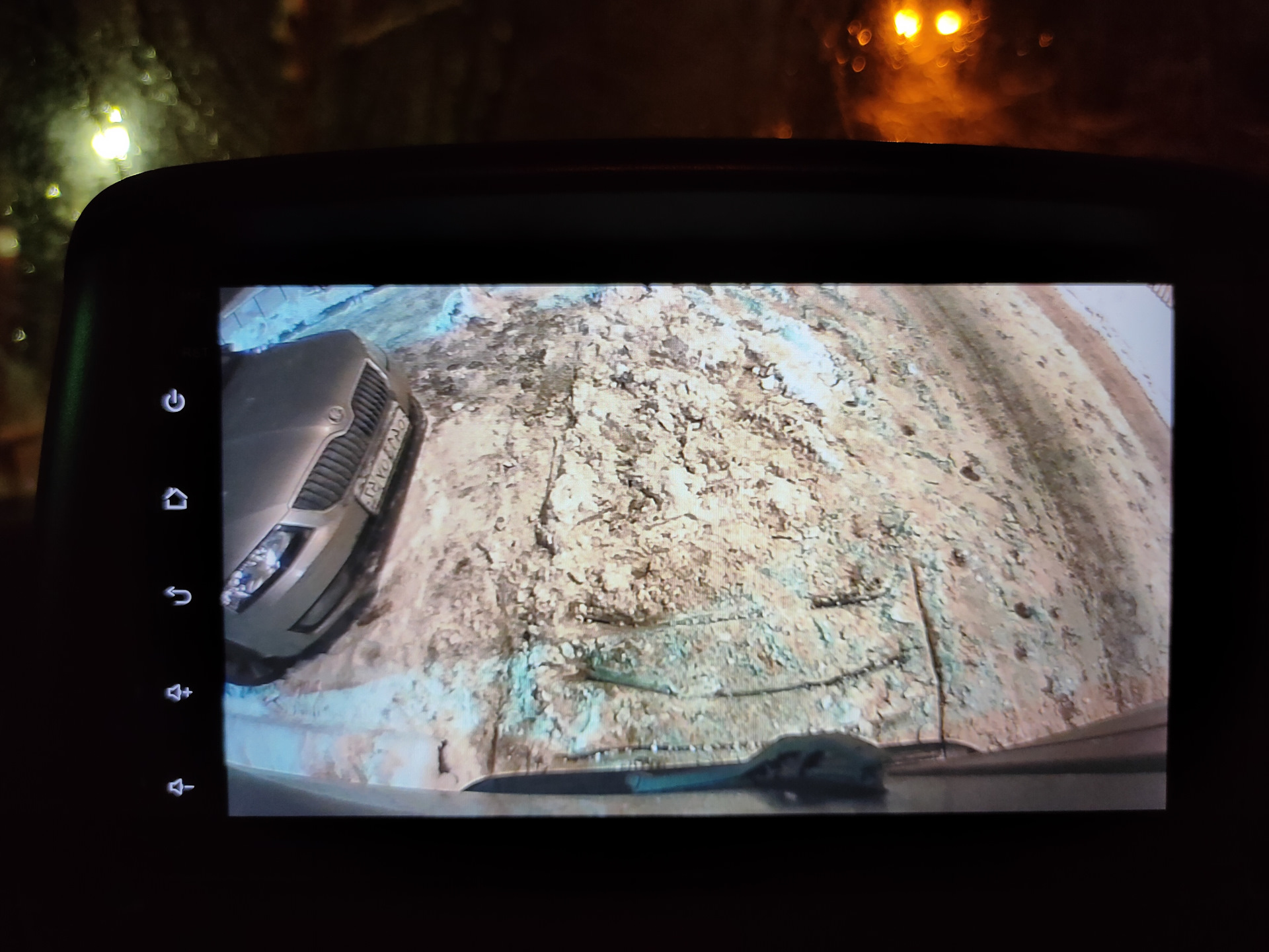

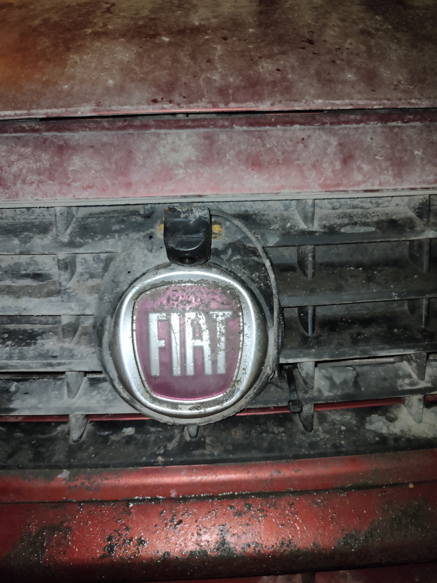

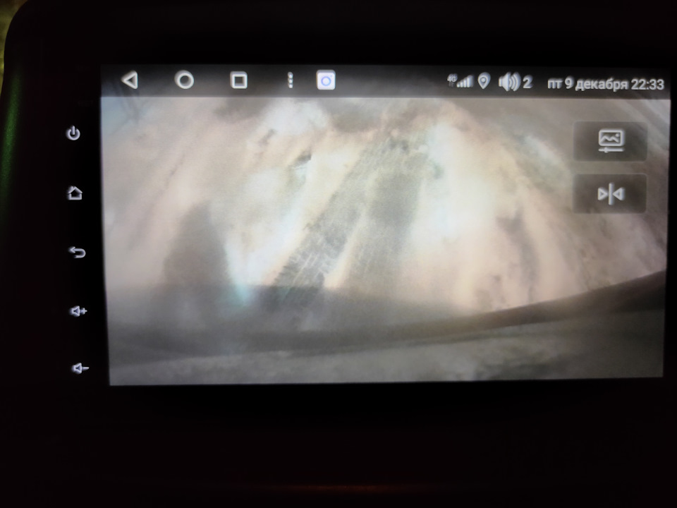

— Камера передняя, дырка в моторный отсек у нас в районе педалей. Повесил ее над "FIATом"
Чтобы картинка была правильная, камеру пришлось располовинить, она на защелках, перевернуть половинки, и собрать с герметиком заново.
Подключение: плюс взял с провода магнитолы. Сигнал подал согласно мануала.

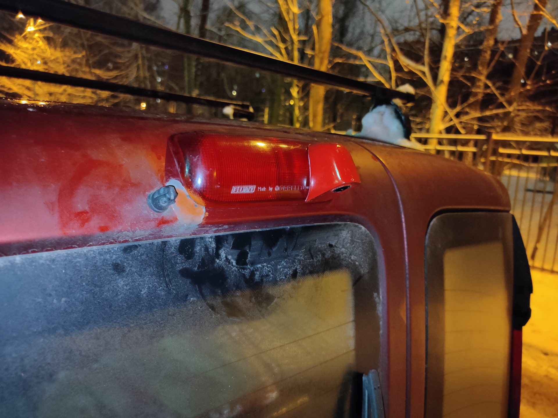

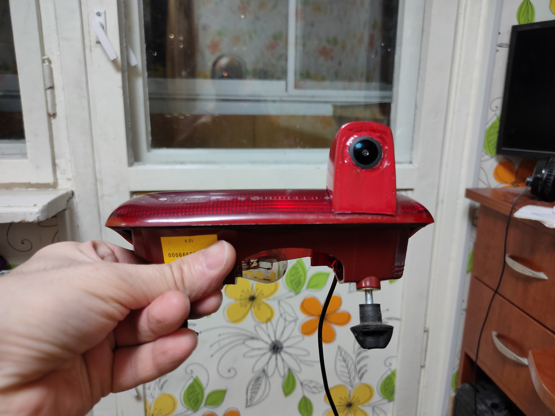

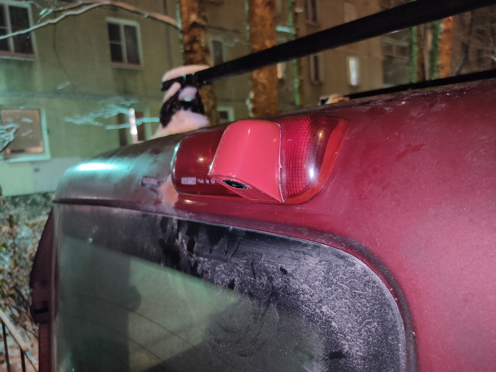

— Задняя. Я повесил ее на стоп сигнал. Потому прокидывал провода в заднюю дверь. В гофру лезет неохотно, потому провод можно резать. После аккуратной спайки, качество картинки сильно не падает!
Подключение — запитываем от фонаря заднего хода, и этот-же плюс тянем к магнитоле, на розовый провод (Он там подписан).

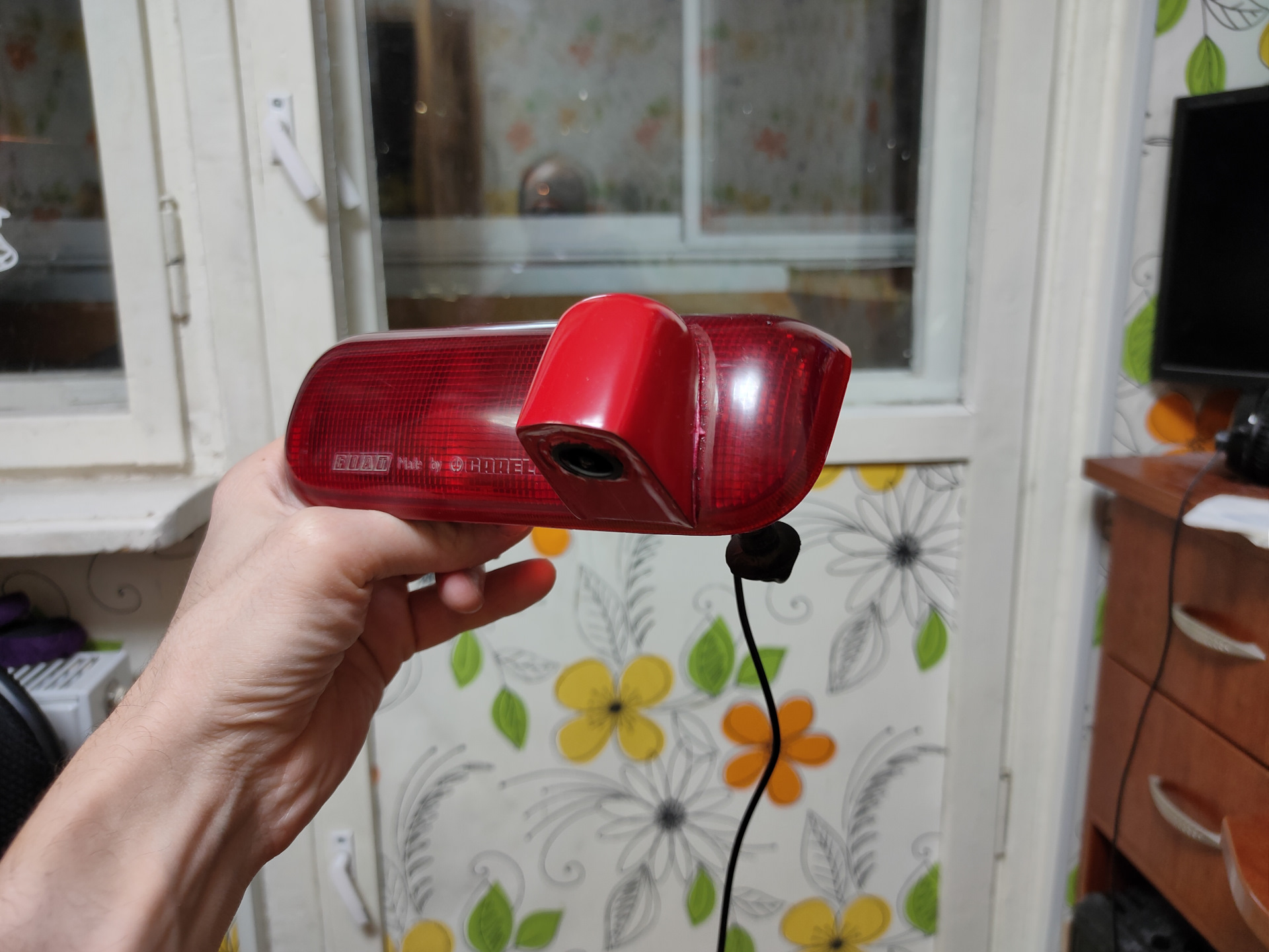

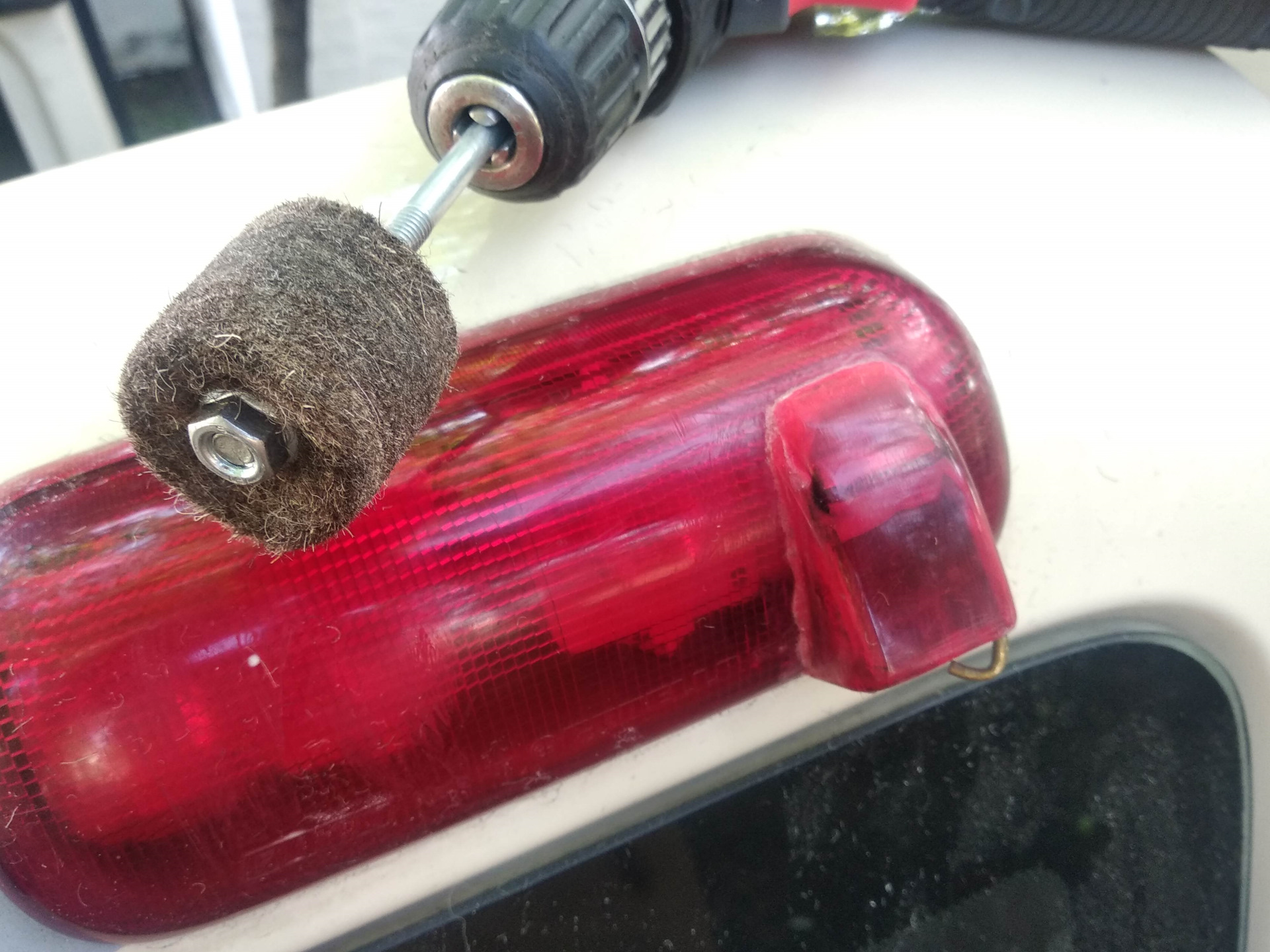

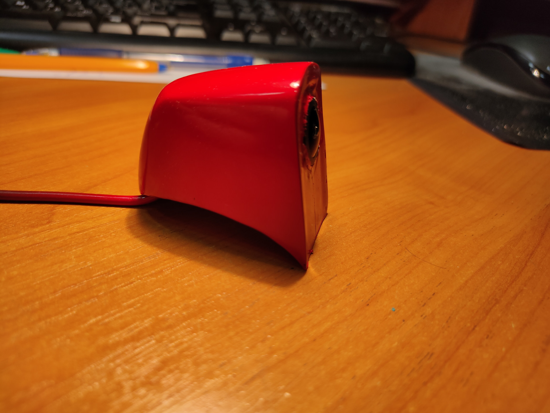

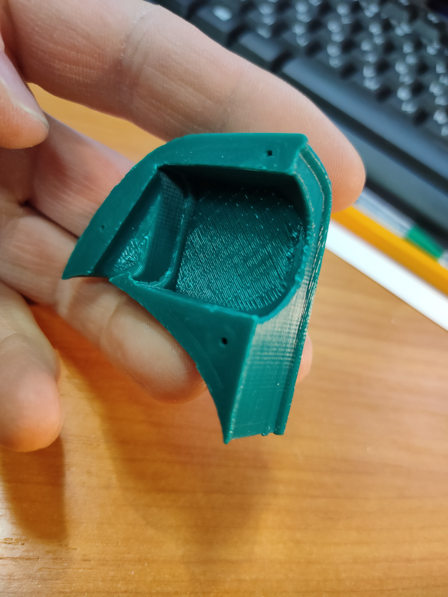

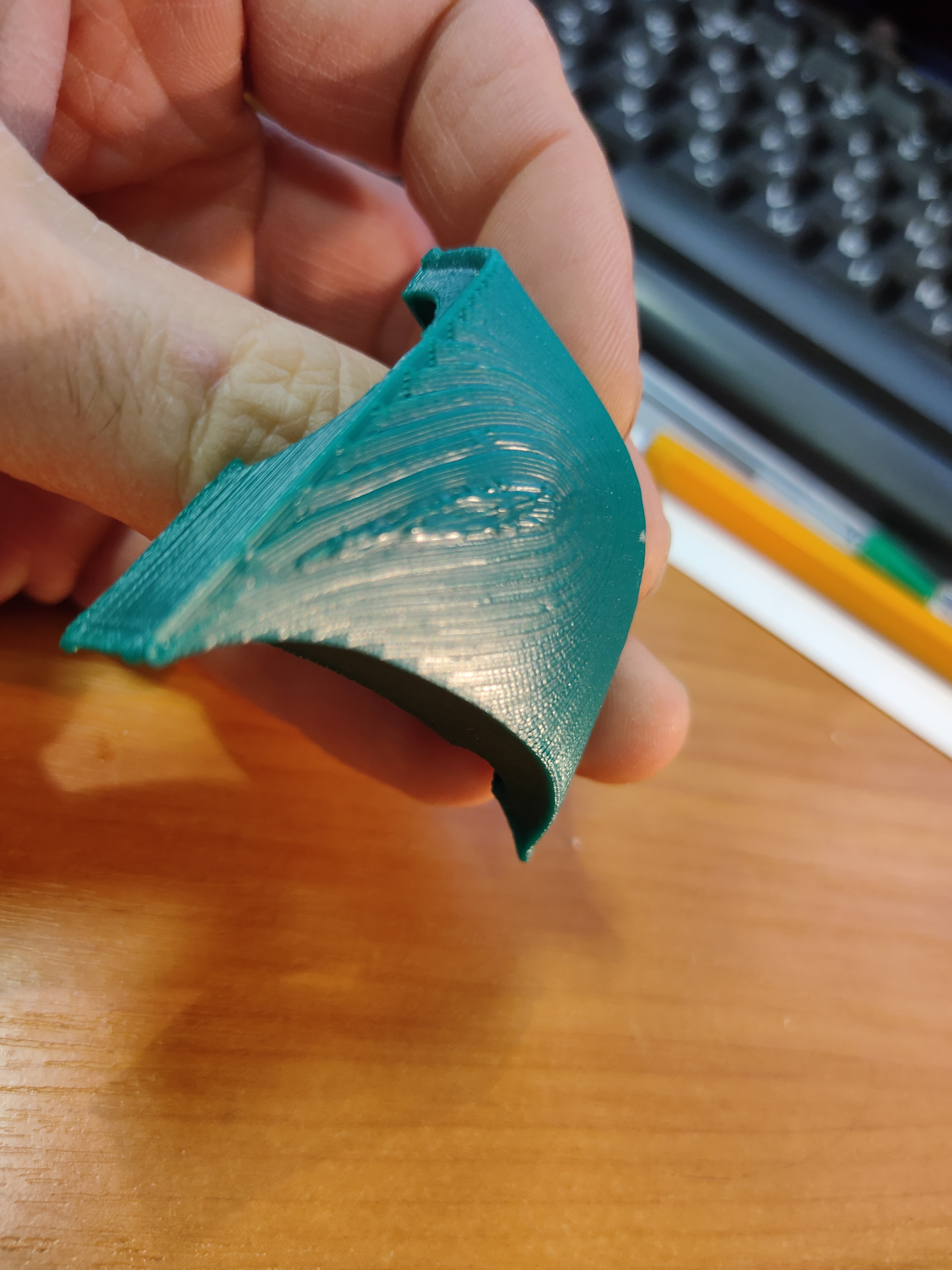

На фонарь стоп сигнала камеру поставил в самодельный переходник. Идея была взята отсюда: www.drive2.ru/l/560589852786032641 и тут похоже: www.drive2.ru/l/497430056595882138
Переходник:
Переходник пришлось немного донапилить, модель получилась неидеальна. :( Посажен на двухсторонний скотч, и пару саморезов изнутри. Половинки — просто склеены на суперклей.
Будете снимать стоп сигнал, пройдите метчиком да плашкой резьбы. Иначе есть шанс при очередной замене лампочки попасть на стоп. :) Они довольно хрупкие.
Если нужна модель адаптера — пишите, пришлю скетчап модель или stl ку сразу для печати.

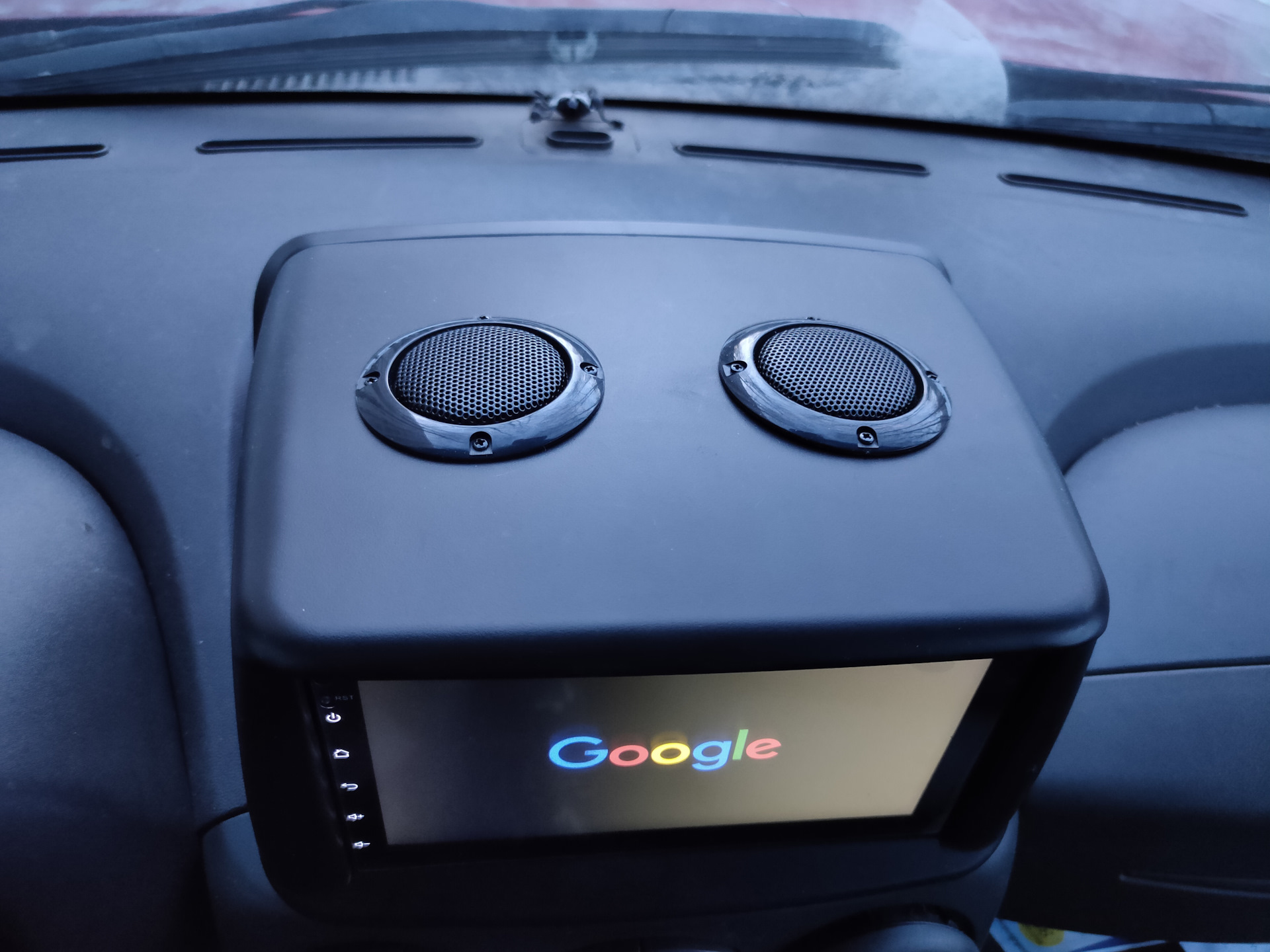

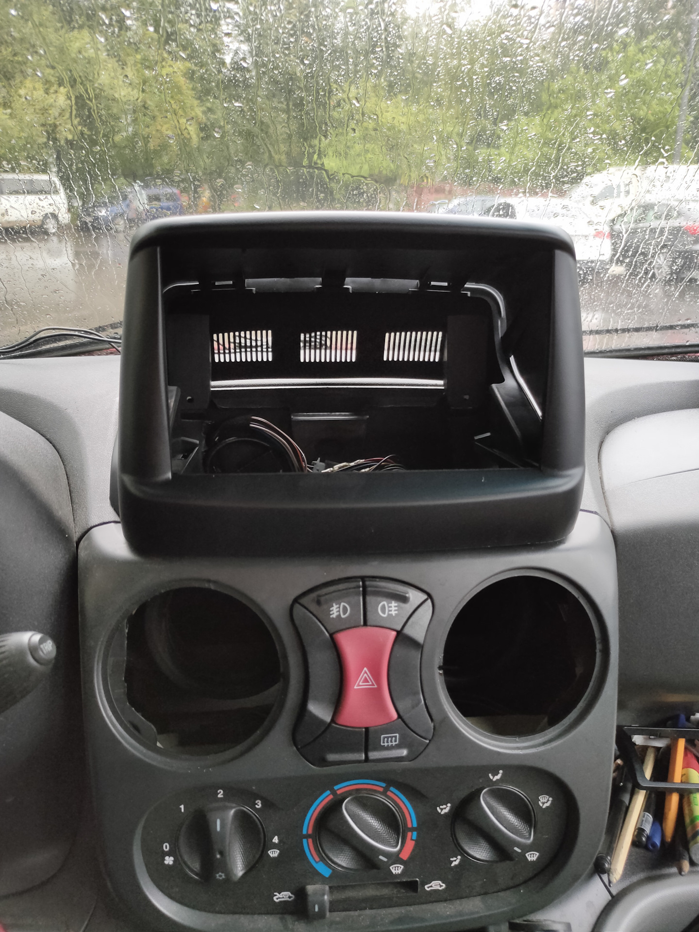

Чтобы магнитола не грелась, врезал в рамку пару решеток от акустики:

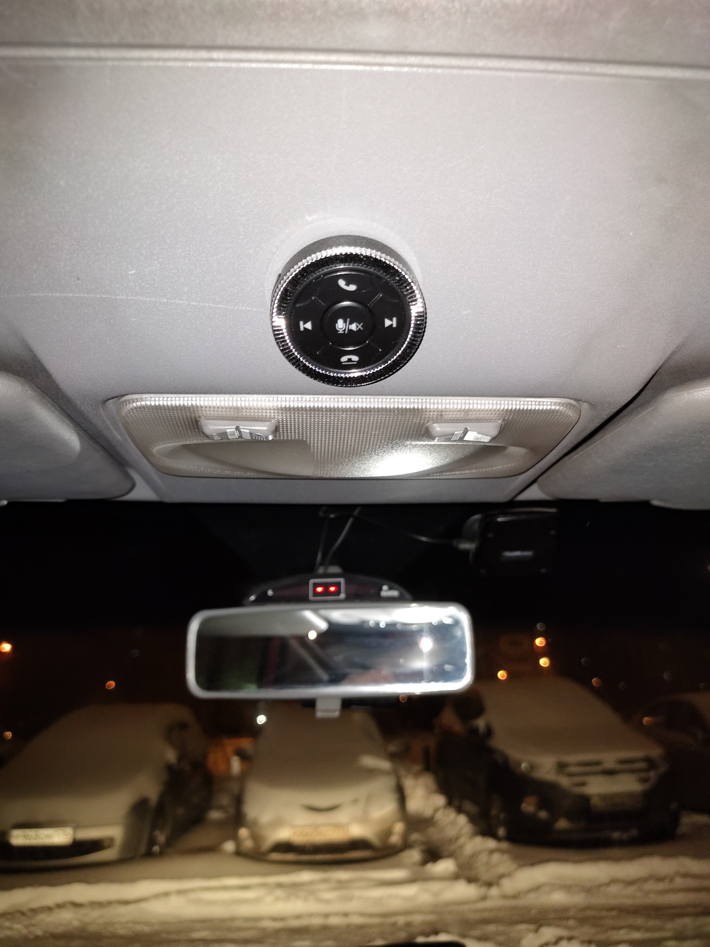

Кнопку подключил согласно мануала, приклеил на полку. Вполне удобно.

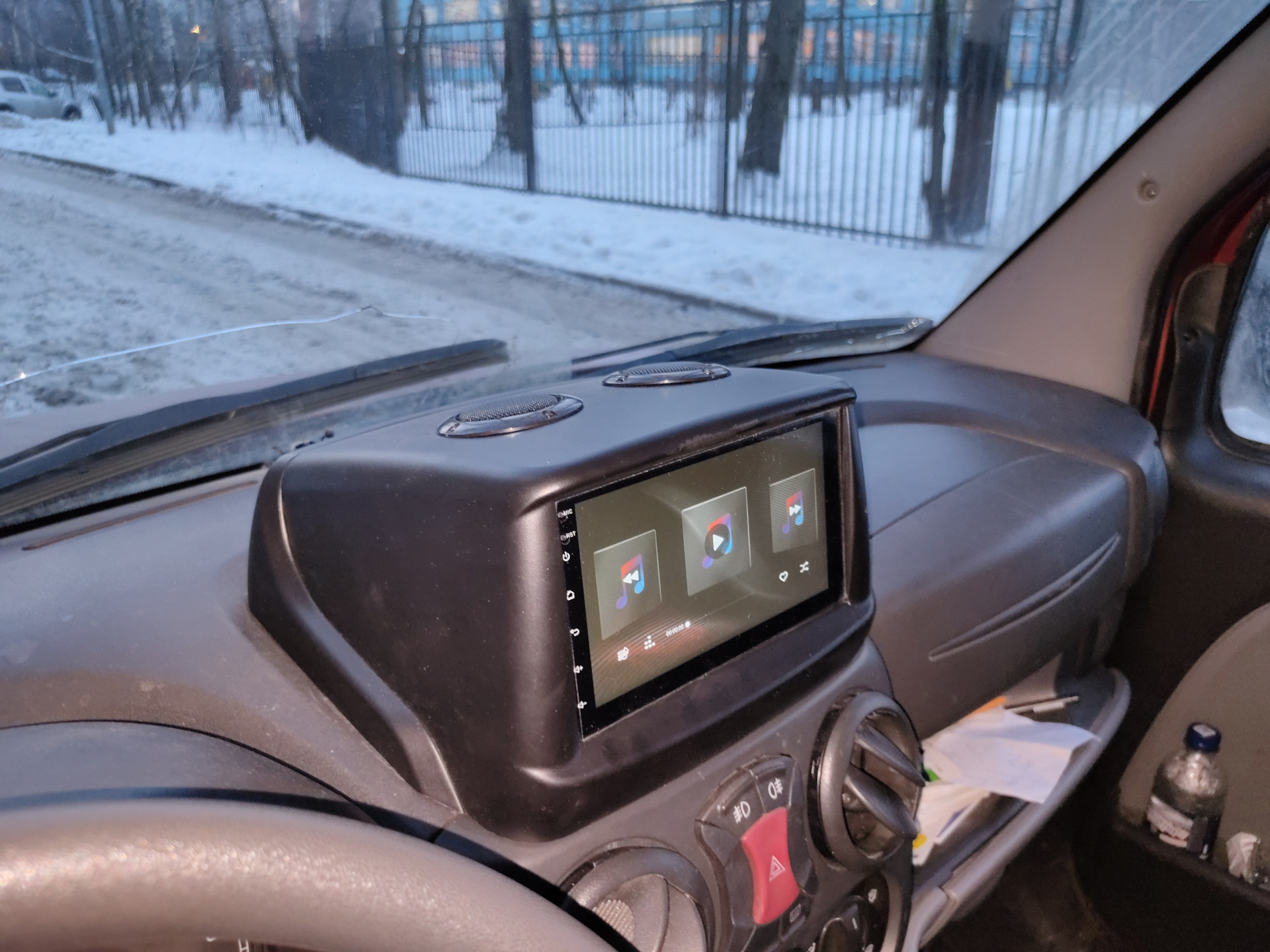

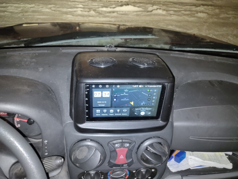

Внешний вид салона теперь:
Из планов — поставить как-то вентилятор для активного перемешивания воздуха под крышкой рамки.
И вывести флешку наружу, пока лень врезать ее в рамку. Магнитола не прикручена, если что к флешке так лазаю. :)

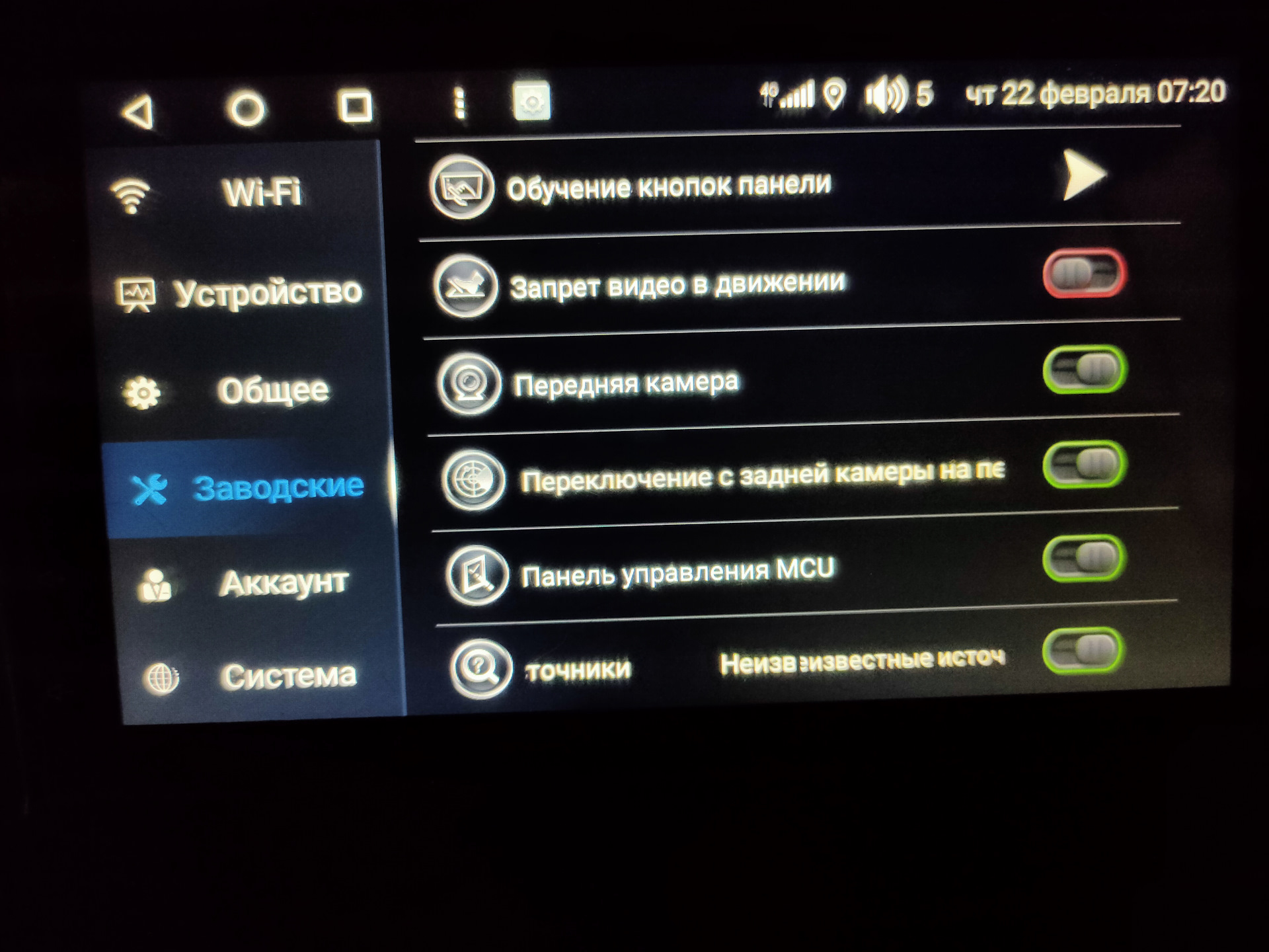

А в магнитоле где то в настройках про передний видеоканал?
Да. В разделе заводские:
О, понял — СПАСИБО!
Я тудОЙ и не смотрел даже…
Приветствую!
Я так и не понял про переднюю камеру. Как включать(обстоятельства и предпосылки). Её управление…
Магнитола поддерживает 2 камеры, плюс камера у меня была. Это предпосылки. :)
А управление — штатно. После включения задней камеры, она включается автоматически на 30 секунд. (Иногда правда после этого не отключается. :) )
А так — по факту нафиг не нужна. И грязная постоянно, и угол не самый удачный. Но парковку по звуку может предотвратить.
Ну с чистотой Я вопрос решил(правда на задней камере), но можно и на передней повторить.
А вот с необходимостью до сих пор не пойму надо ли…
Думал над омывайкой, но решил оставить как есть. Протираю. ;)
А передняя — не знаю. На сколько полезна. Висит и есть не просит. Что то показывает. Может рыбий глаз было бы лучше. Но какой нить столбик во время парковки может быть увидеть позволит.
