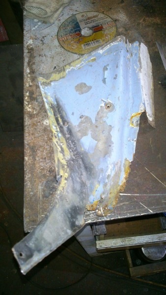

Итак, после того как были подготовлены и изготовлены новые элементы внутренней арматуры подкрылков, пришло время панелей формирующих дверной проем задних дверей. Это силовой элемент конструкции и, помимо, эстетической нагрузки, он несет и важнейшую силовую нагрузку. Не забываем и про то, что на этих панелях крепятся замки задних дверей, а, соответственно нагрузка на эти панели, помимо, самого кузова идет еще и от дверей, масса которых, как вы понимаете, совсем, не "жигулевских картонок")))
Я долго расписывать не буду, на фотографиях, достаточно, подробно виден весь процесс)

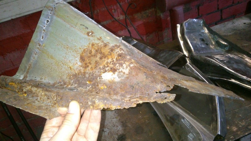

А вот то, что осталось от этих элементов:

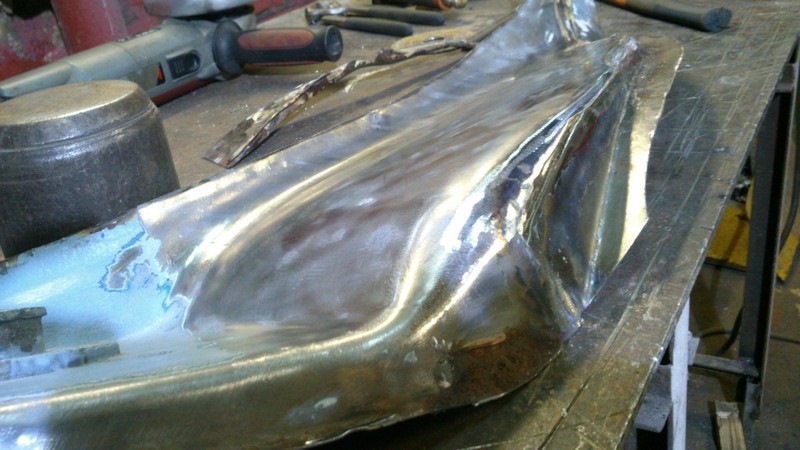

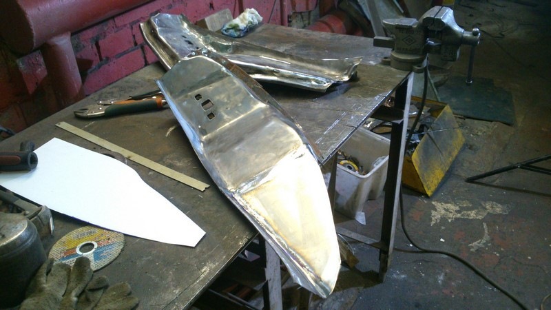

После демонтажа всего этого "сувенирного" барахла традиционные примерки, выкройки, состыковки и изготовление, практически, полностью новых элементов)

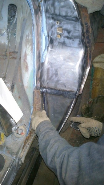

А теперь уже можно примерять и закреплять на машине)
Хоп! И готово!)))

У меня как у не специалиста вопрос — насколько будет надежным это лоскутное одеяло из разрозненных элементов? Или делаете оп заводским швам? Я понимаю, что при рамной конструкции на кузов нагрузка меньше, но вот будет ли он в будущем держать геометрию.
Крепление вновь изготовленных панелей — строго по заводским швам. Сами же элементы, при такой сборке, наоборот, становятся еще крепче, так как сварка создает дополнительные ребра жесткости на площади. Конечно, при этом, качество сварного шва — основополагающие. И как вы правильно сказали, рама берет на себя основную нагрузку на кручение, поэтому кузов в меньшей степени подвержен изгибающим моментам)
