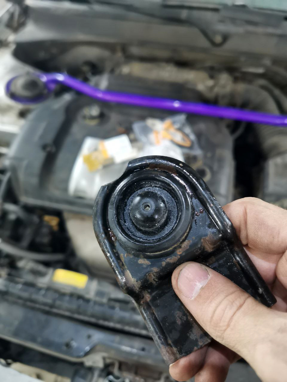

На этот раз произошла весьма бюджетная и быстрая борьба с регулярной вибрацией движка. Забегая вперёд: все опоры двигателя и АКПП целые, одну из них поменяли месяц назад, она потрескалась.
Номера верхних: 25336 3D000
Номера нижних: 25335 3D000

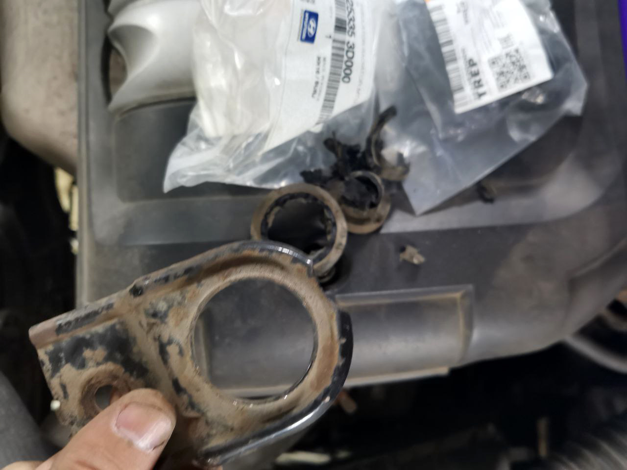

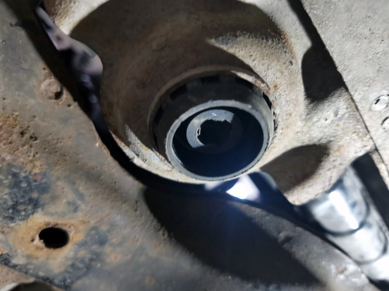

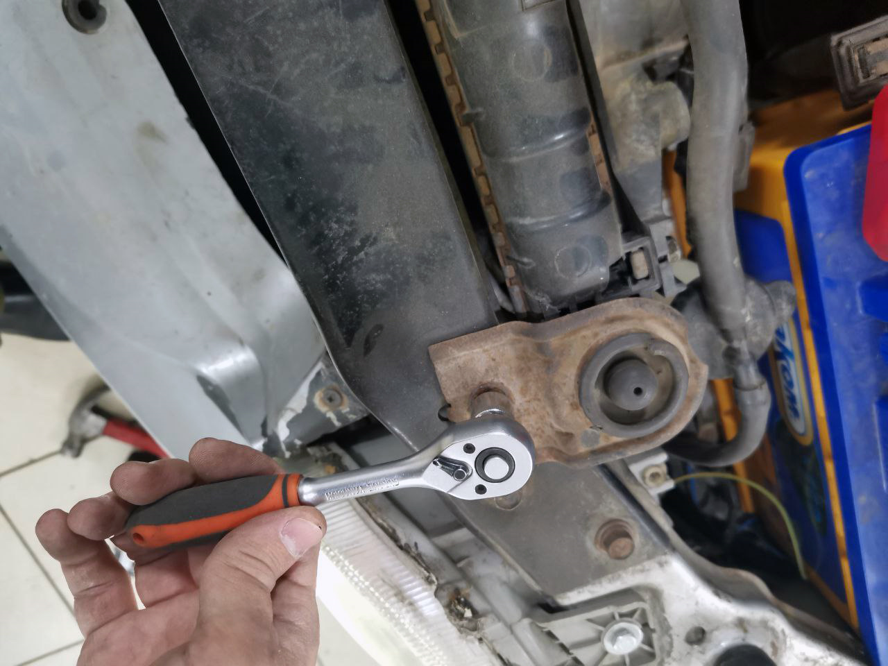

Далее я думал, что за счёт люфтов и порванных нижних резинок удастся вытащить эти самые нижние резинки.
На деле удалось вынуть правую, потому что
Три остальных выжили, но относительно.
А вот с левой никак не вышло, даже с дополнительной парой рук и усилий.

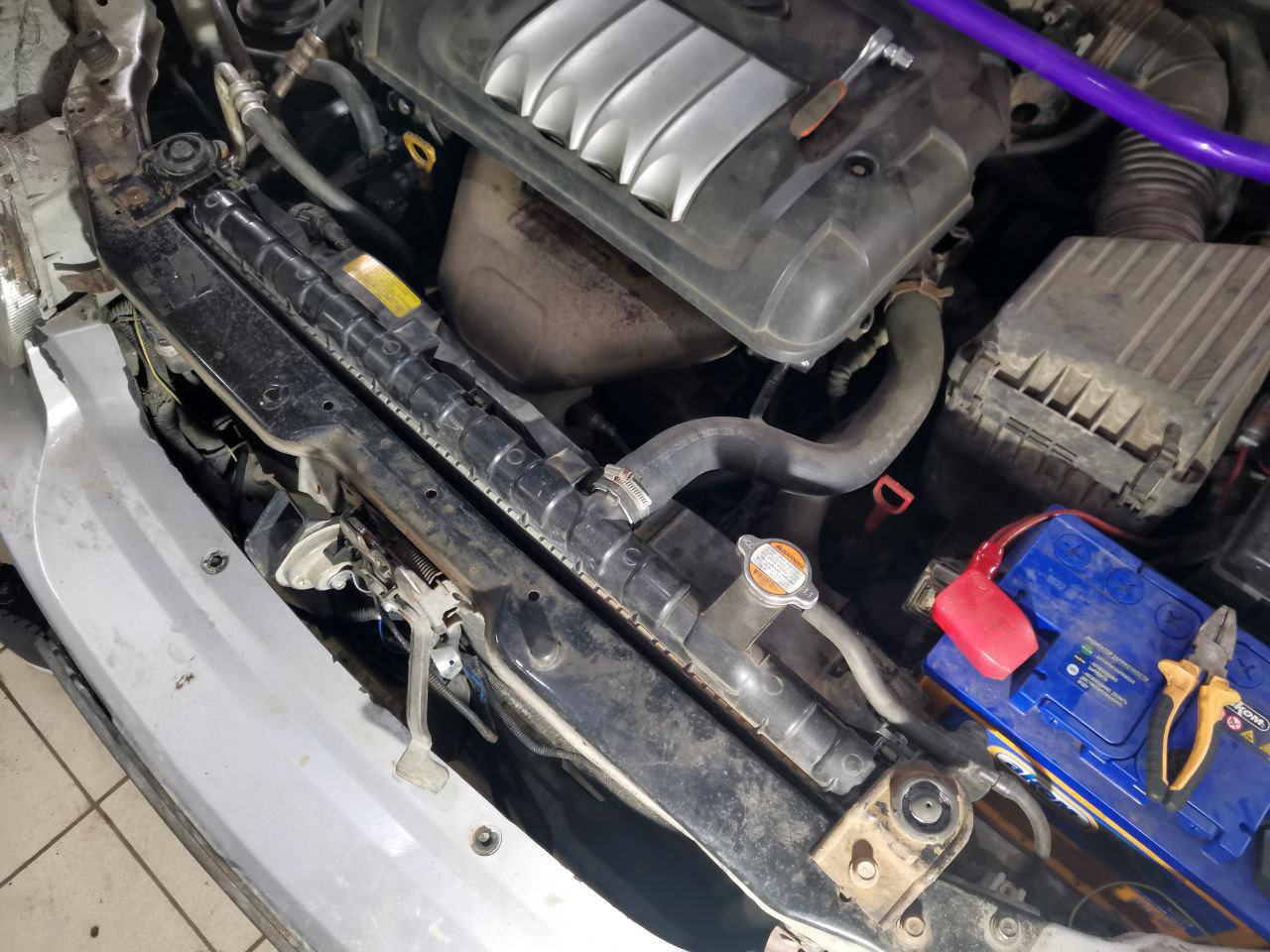

Пришлось открутить

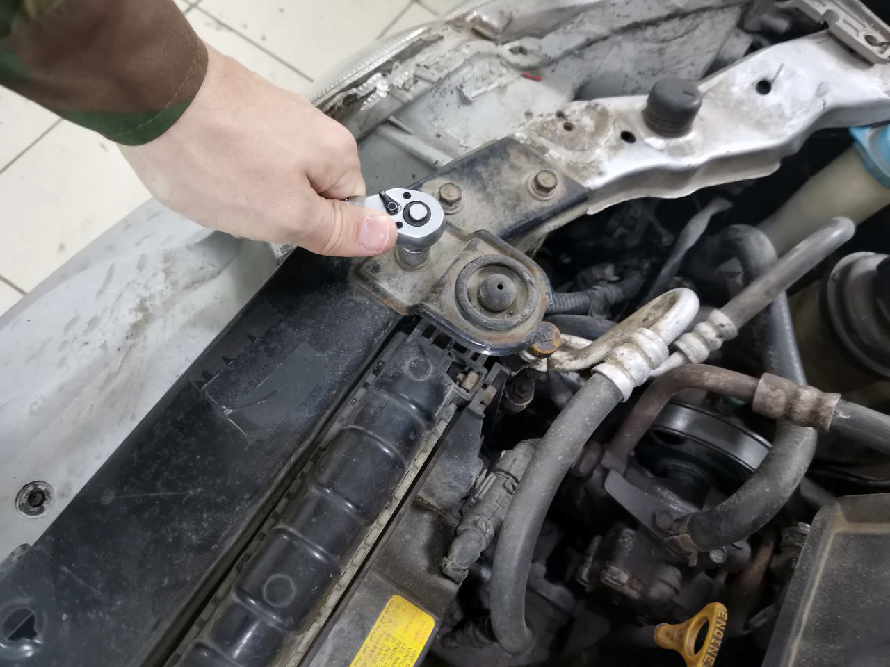

Снимая эту часть телевизора, вся эта конструкция приобретает заметную свободу в движении, ставим нижние резинки, вставляем в них опорные части, закручиваем телевизор в любом порядке, но лучше начинать с верхних болтов, кмк.
Помимо отсутствия резиновых свойств у резинок из-за старости, отверстия в них также разболтались.
Вставил резинку в посадочное место и спокойно, планомерно и аккуратно начал обжимать плоскогубцами.
Нижние тоже установил достаточно просто, особой впрессовки не требуют, ИМХО. Просто вставить в посадочное место и вдавить радиаторами.
В итоге на вид как будто ничего не изменилось.
На деле изменения были очень значительные.

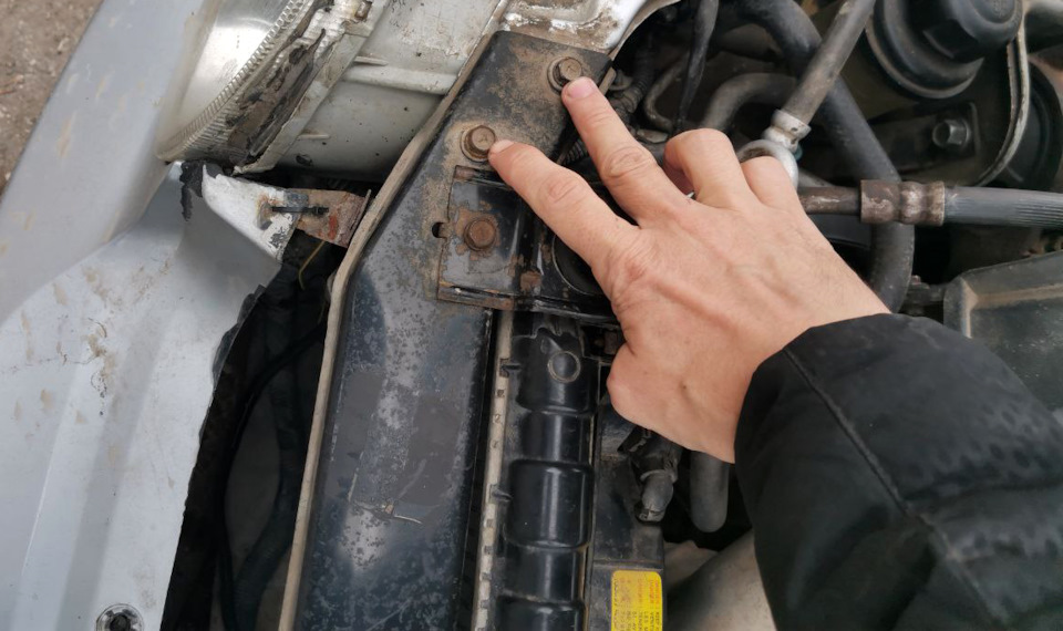

Получается радиатор болтался и можно это прочувствовать от руки ?
Ну, на видео можно увидеть, что я слегка открутил верхнюю опору, но, да, люфт был. Просто не такой сильный, как на видео.
На руле включение вентилятора было довольно заметно. Сейчас его еле чувствую, в основном просто слышу звук.
