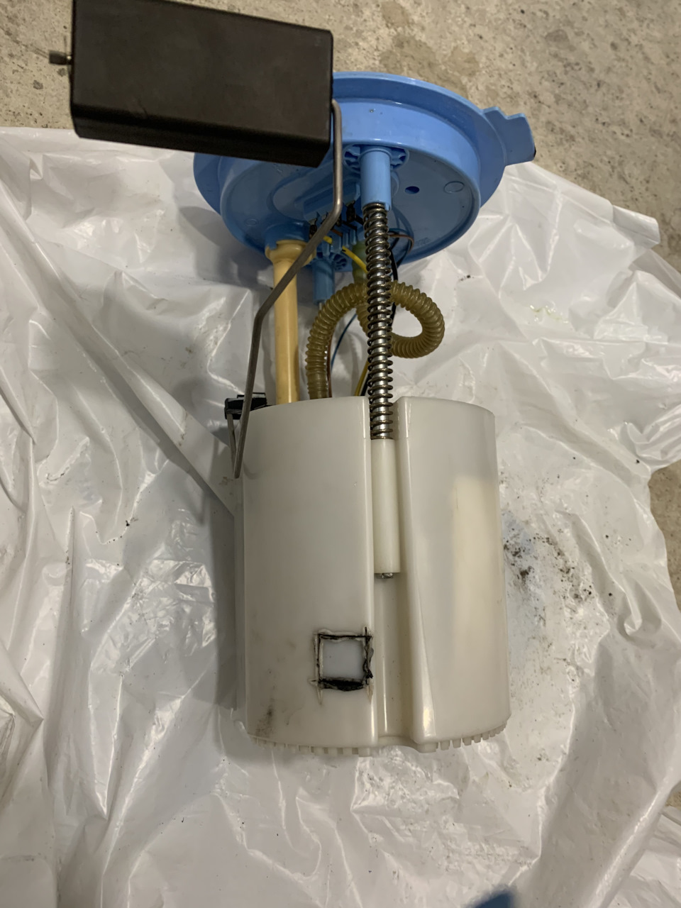

Для снятия ТННД (топливный насос в баке) нужно:
Снять задний диван —> отключить модуль управления насосом —> убрать технологическую заглушку —> очистить место посадки насоса от песка и грязи, которая может упасть в бак —> открутить фиксирующее кольцо против часовой стрелки (держится оно крепко, просто руками не сдернуть) —> отсоединить топливные трубки подачи и вентиляции бака—> аккуратно извлечь ТНВД, не повреждая поплавок уровня топлива.
Есть два типа насосов:
неразборный ТННД Арт.: 1K0919051DB;
разборный ТННД Арт.: 1KD919051A.
Ссылка на сетку ТННД из моего поста подходит под неразборный насос.
Для ее замены необходимо освободить насос от колбы, для этого нужно отделить три ножки кронштейна насоса от стенки. Я решил что проще вырезать их вместе со стенками колбы, а затем запаять обратно. ТНВД при обратной сборке затягивается равномерно с усилием 20 Нм.

Тут я уже без особой надежды решаю довести до конца все работы по топливной системе, везу форсунки на проверку, меняю целиком топливный насос в баке на новый и ставлю заведомо исправный ТНВД (из-за цены я его в итоге не сменил, а взял на проверку). Форсунки оказались в полном порядке.
Погружной насос ТННД Арт.: 1K0919051DB:
ТНВД Арт.: 03C127026R.

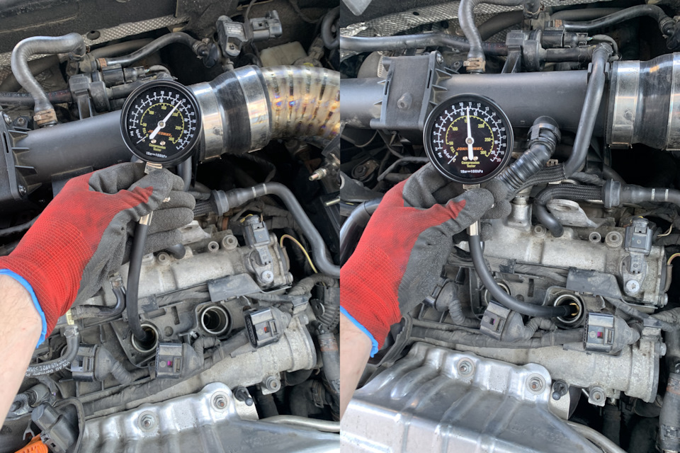

После полной ревизии системы проблемы остались. Стал искать в другом месте. Измерил компрессию, разброс есть, но кажется не таким критическим.
