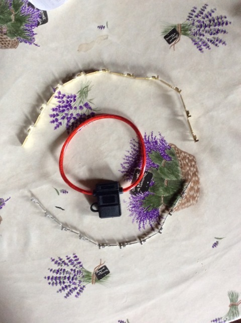

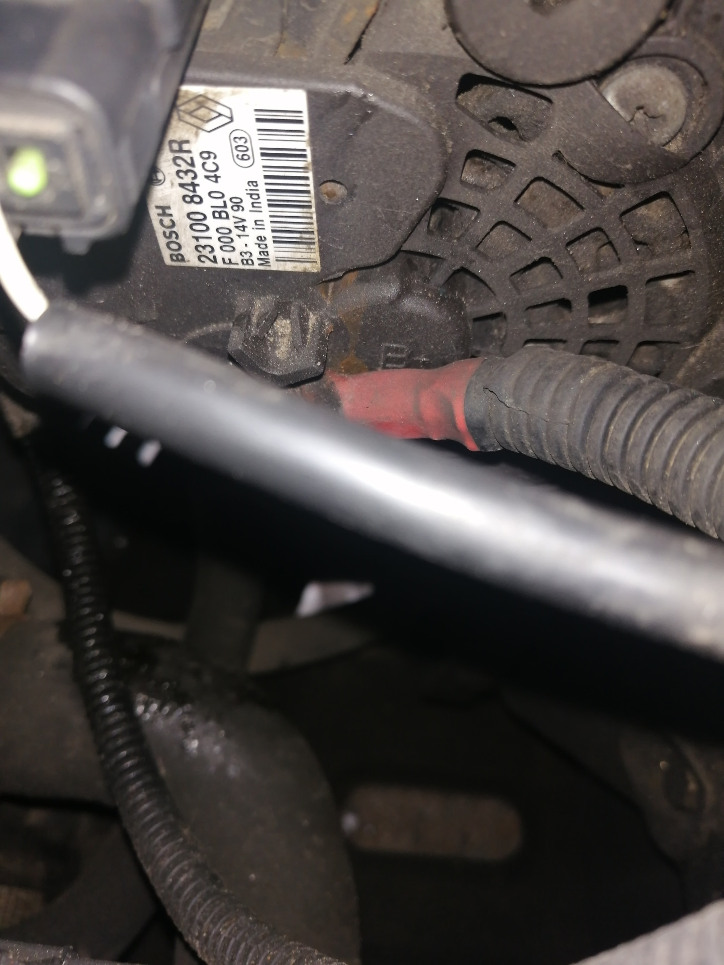

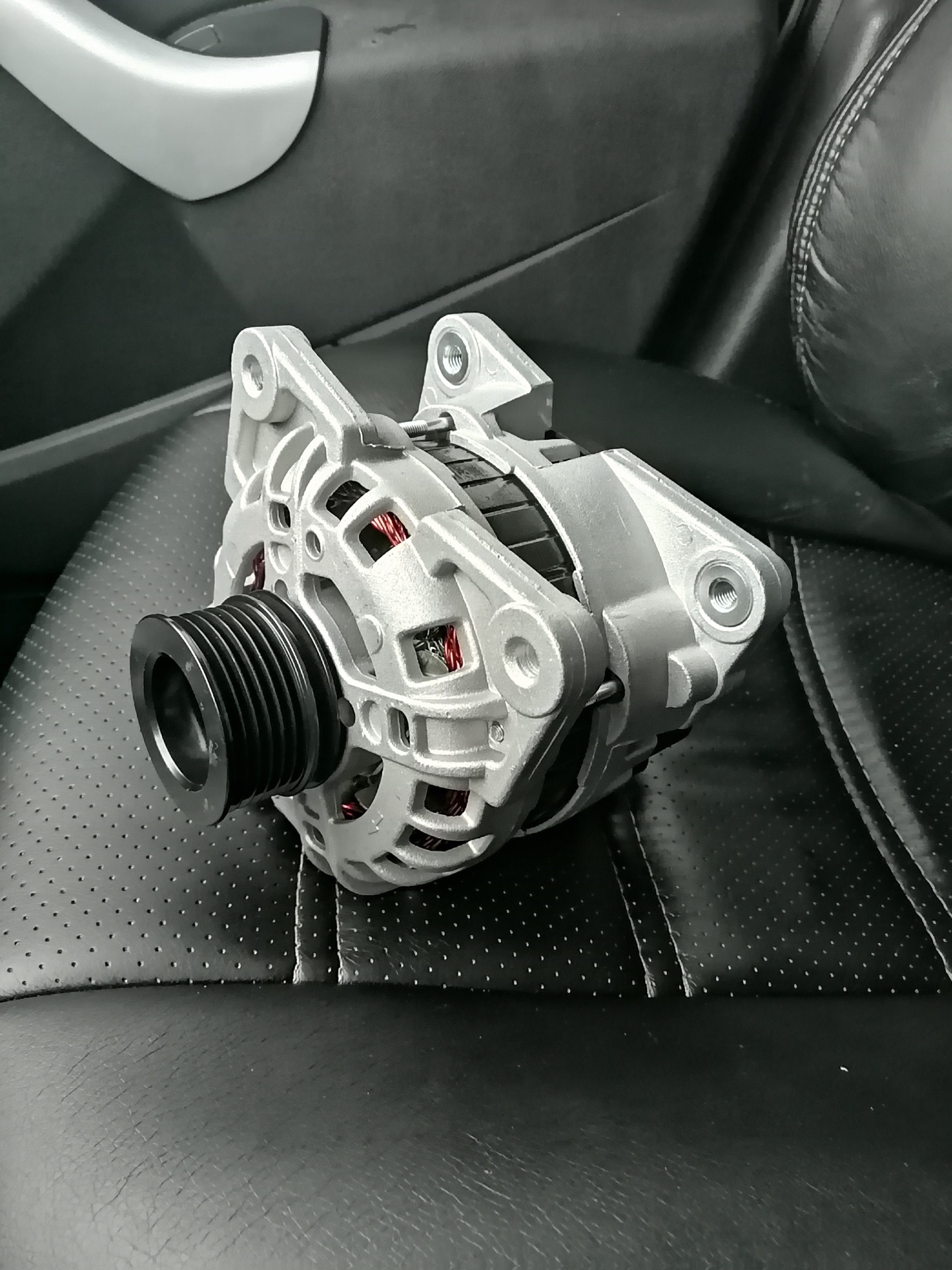

Ничего не предвещало беды. Машина простояла лето — осень, в работу вступила только в зиму. Предстояла поездка в 650 км (Брянск обл Москва). По заезду в Москву, остановился на светофоре. Взгляд лёг на приборную панель, на которой я увидел повышенные обороты на ХХ (чуть больше 1000). Первое что приходило в голову это датчик ХХ, но когда убрал телефон с приборки горела лампочка акб. По приезду на место назначения измерил акб. Показания были 12.5в. Обзвонив сервисы официальные и нет был дан один ответ исключительно под заказ генератор. Из Москвы предстояла поездка в Подмосковье (111 км). С собой не было ни зарядного ни запасного акб. Не спав практически ночь решил рискнуть на поездку, предварительно договорившись с товарищем если заглохну чтобы взял меня на трос. Настало утро (7.00) выехал на МКАД — без фар без печки без музыки, проехав немного и о чудо лампа погасла, ну думаю пронесло, но не тут то было, через какое время загоралась и тухла. Лишь на симфиропольке лампа горела постоянно. Прибыв на конечную точку перекрестился и расцеловал акамулятор за то что не подвёл. Открыв капот и взглянув на гену заметил обломаную фишку сверху. Тешил себя надеждой что обойдусь малой кровью но после замены оставался вариант либо ремонт старого либо покупка нового.

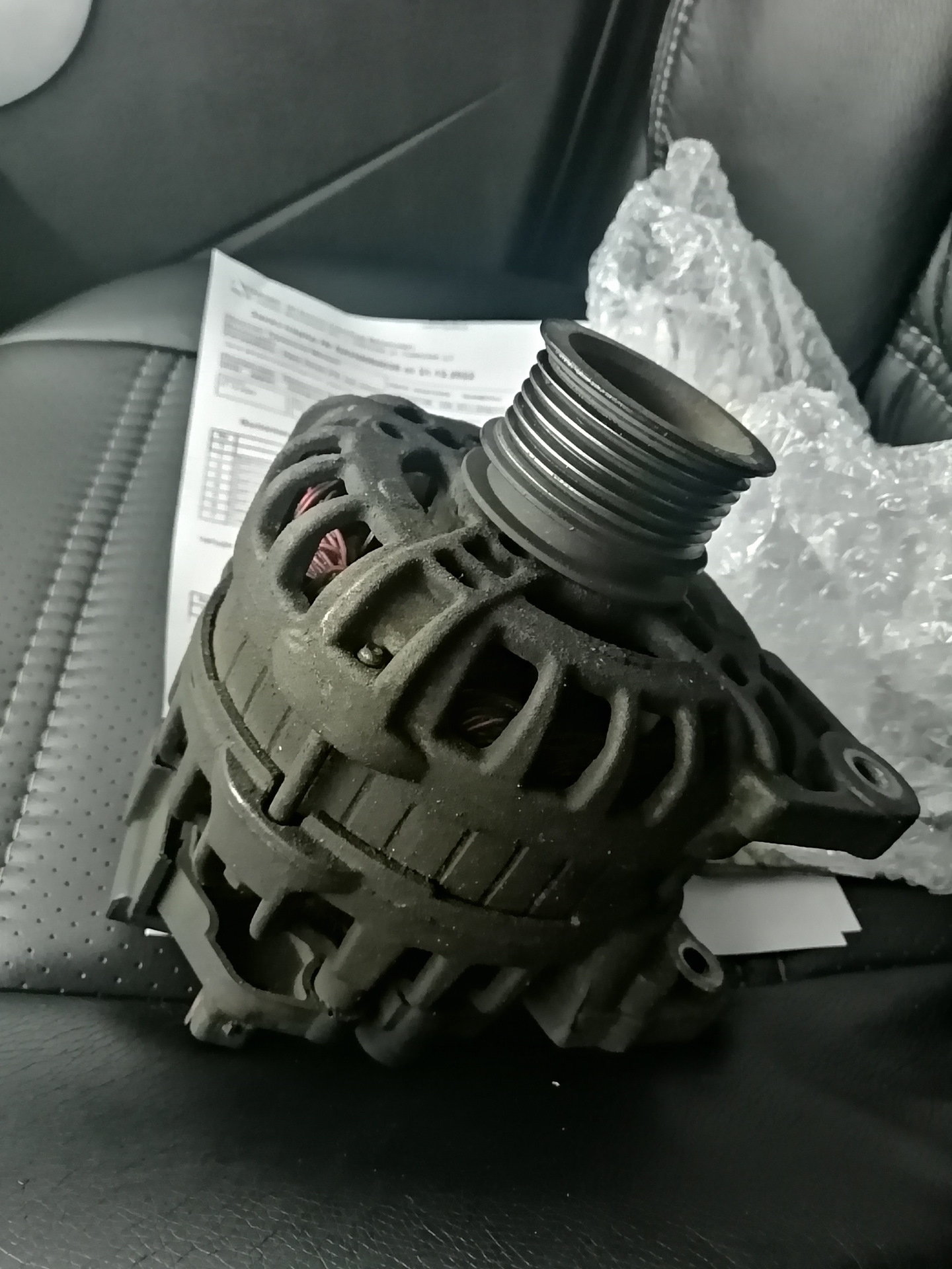

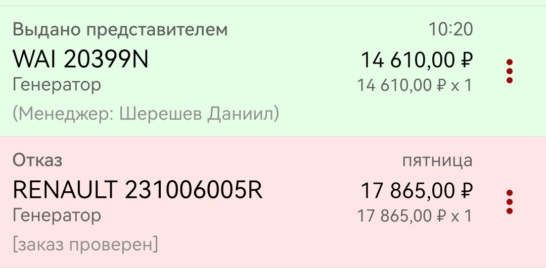

Заказан был оригинальный генератор на 90А. По прошествии 3 недель пришёл отказ. Причина — отсутствие поставщиков.
Перезаказал на аналог. Ожидание 5 дней и вот я на сервисе. Заехал в 11.40 забрал 12.10. Выявили кучу проблем из неприятного потёк пыльник сальник левого привода а он менялся у оф дилера. Мастер сказал не добили и он начал сопливить. Под замену сайлентблоки задней балки, рулевые наконечники. Самое странное отсутствие гайки на шаровой. Был удивлён не меньше сервисников.
