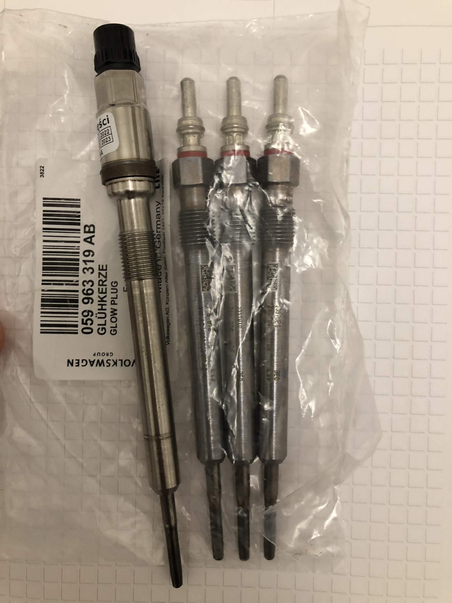

Приветствую всех. Из наблюдений : прожиг сажевого включается после 200км в городском режиме.
Не знаю хорошо это или нет)
Также на днях выскочил чек. После утреннего мороза в — 17 поехал на работу и поставил в подземную стоянку (температура +6). Вечером сел ехать домой, завел машину, а чек не погас. Поехал на диагностику. В итоге, проблема в свечах накаливания 1 и 3 цилиндров. Походу под замену.
Прожиг сажевого и свечи накаливания
Пробег: 115 660 км
Volkswagen Passat Variant 2018, двигатель дизельный 2.0 л, 150 л. с., передний привод, автоматическая коробка передач — наблюдение

У меня такая же проблема месяц назад со свечой в третьем цилиндре. Решил сразу все заменить за раз. Поставил все борг-ворнер. Ошибку сняли. И все ок. Пробег 220 тысяч
По сажевому это даже нормально.
По свечам им уже 5 лет, у меня умерли на 130к.
Пиши, есть в наличии оригинал все четыре.
На пробеге 115 тыс, свечи должны быть целые
Должны, но на практике бывает, что и умирают)
У друга на пробеге 120к тоже одна умерла

По истории на моей в Европе на ~110 меняли свечу 3 цилиндра. Так что бывает и раньше, хотя думаю обычно они дольше живут.
Как правило первая и умирает свеча 3 цилиндра)

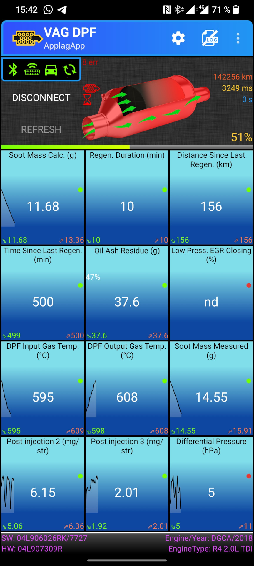

При маленьких городских пробегах иногда и раньше запускается
Да, у меня часто при 160 запускается, это когда совсем короткие пробеги )
Именно! Летом с нормальными поездками около 300 км
sova77

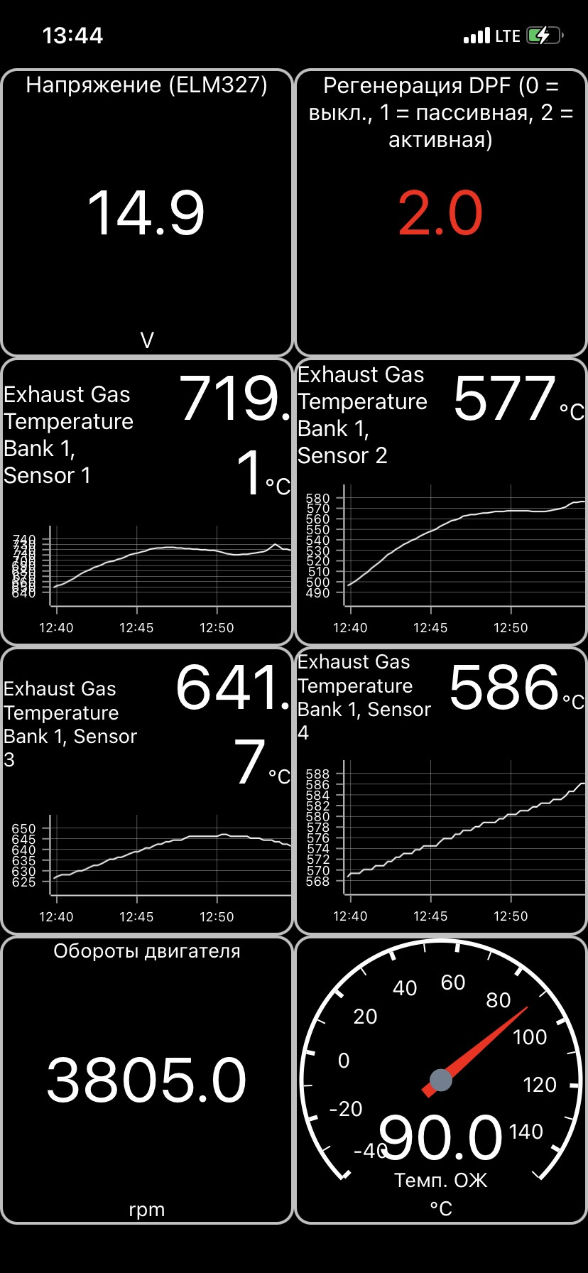

А как понять что запустился? Повышенные обороты или как?
…установить прогу в телефон, тогда будет видно процесс прожига.
Повышенные обороты могут быть по разным причинам, в том числе и при прожиге.
надо глянуть, что то не подумал, добавлю в кар сканер)
Аналогично, 200 км и запускается прожиг. Свеча в 3-м цилиндре будет с датчиком давления.
Прожиг после 200 км. в городском режиме, это нормально.
