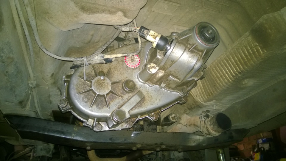

Наконец то звезды сошлись и я смог произвести установку коробки. Времени конечно жутко не хватало, поэтому установка растянулась на два дня. Вчера я, отпросившись, уехал с работы пораньше, но ребята в сервисе решили до ночи не торчать и приняли решение не торопиться, а до собирать на следующий день с утра, опять пришлось отпроситься с работы))
Итак, вчера я произвел установку самой коробки, раздатки и подключил к ним все тяги и проводку. А теперь по подробнее.

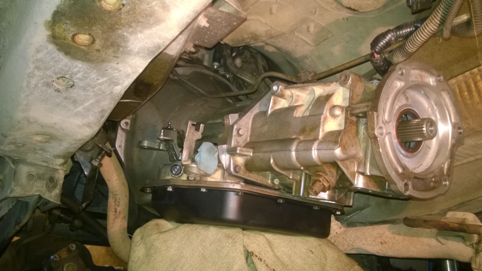

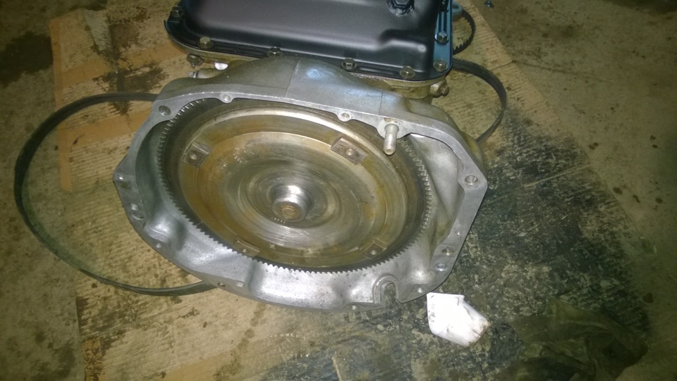

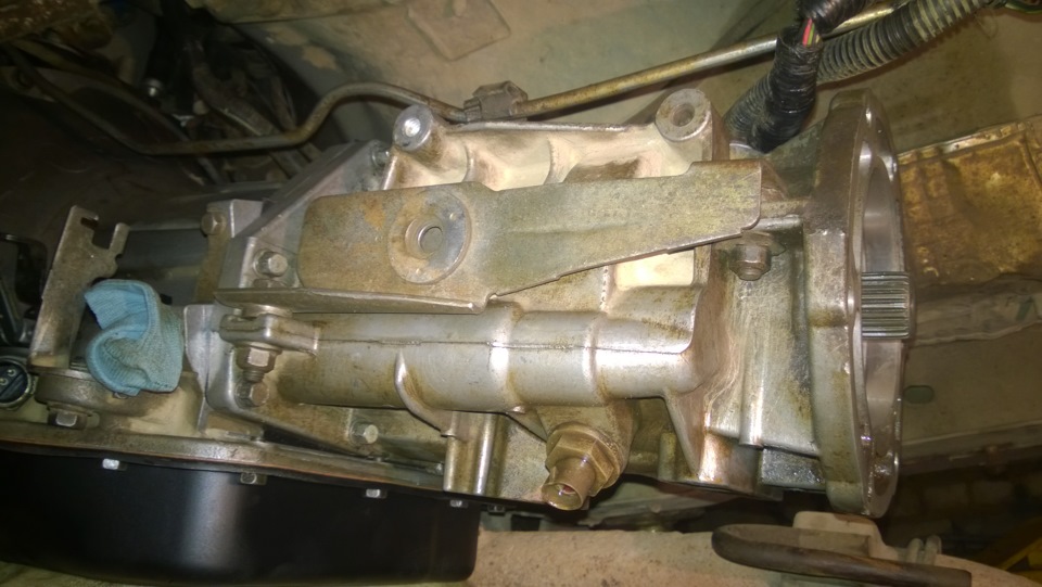

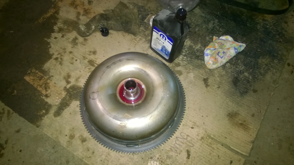

Сложность установки бублика в том, что нужно сначала отверткой слегка поправить положении шестерни насоса чтобы она встала по центру. Затер аккуратно вставить бублик и задвинуть до упора, а затем, для того чтобы попасть в паз шестерни насоса, нужно немного отодвигать бублик на себя, немного проворачивать и толкать в коробку. Бублик должен зайти в коробку на глубину минимум 1/2 дюйма от плоскости колокола до монтажных площадок на бублике. У меня бублик ушел на 33мм. Отлично.

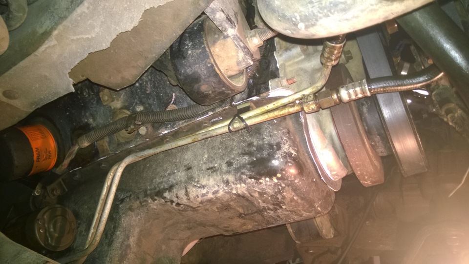

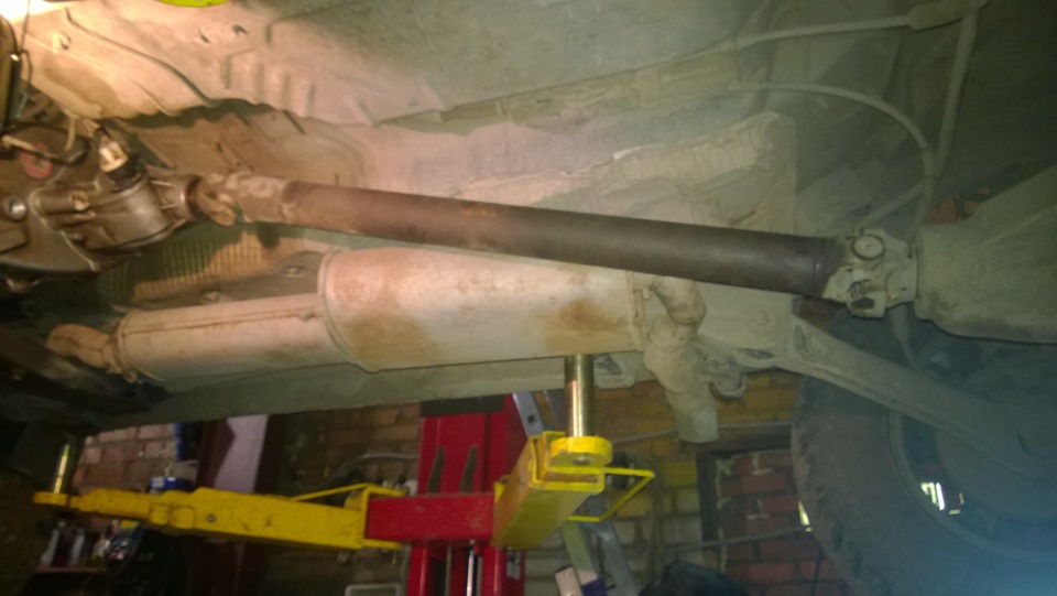

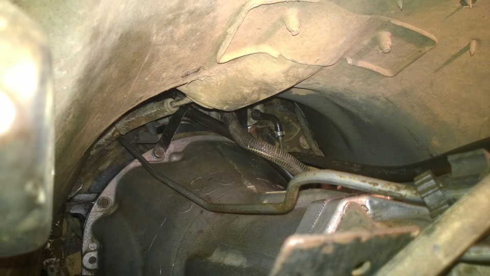

Далее вдвоем ставим коробку на подъемник, в нашем случае вчетвером)) Поднимаем коробку и задвигаем к двигателю. Один держит, я наживляю болты. Ничего сложного.
При этом бублик еще не зашел в паз коленвала и он свободно крутится рукой. К нему вернусь в самом конце установки.
Все, коробка установлена.

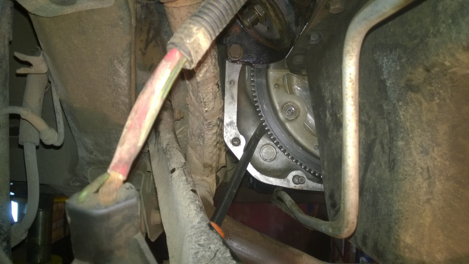

Теперь очередь дошла до бублика. Не знаю как его ставили до меня, но у меня он не доходил до драйвплаты примерно 5мм, руками задвинуть его к двигателю не реально, т.к. он вначале входа к коленвал немного клинит, поэтому я его аккуратно подтянул монтировкой, слегка прокручивая.
После чего бублик снова легко вращается от руки. Совместил отверстия драйвплаты с бубликом без проблем и с первого раза. По моему он в любом положении прикручивается у меня.

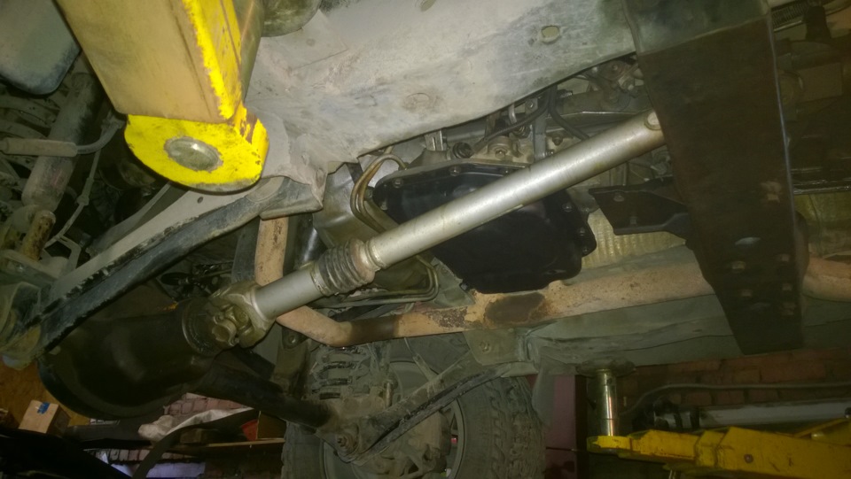

Затем осталось прикрутить карданы

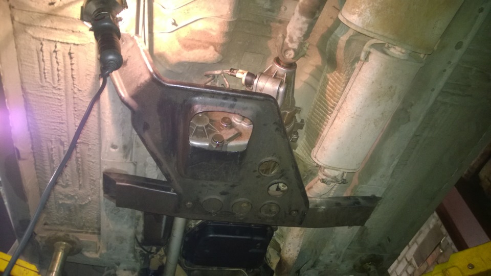

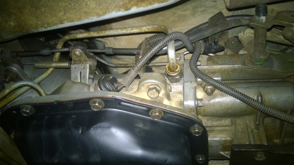

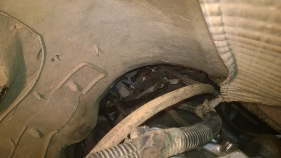

Оставалось только прикрутить на место датчик положения коленвала. Вот с ним я намучился… Мало того что руку с трудом просовывал к датчику, так еще и наживить винты надо было… В итоге, в процессе прикручивания, один винт упал и куда-то "потерялся". Один закрутил. В итоге пока на одном винте и держится.
Затем я залил масло в коробку. Периодически заводил, насос прогонял масло и я доливал еще. Ушло чуть меньше 9.5 литров. Плюс 1 литр был залит в бублик. Надо поездить немного, уровень понизится и затем долить еще.

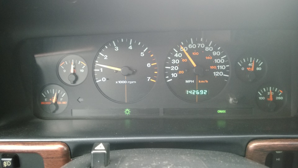

Ну а пока что, поездка от сервиса до работы показала отличную работу АКПП. Я бы даже сказал, что работает как новая! :) Я доволен результатом. Будем наблюдать за работой.

Температура двигателя не высоковата?
Не, норм, всегда такая была, что со старым термостатом, что с новым.
210 фарингейт это 98.8 цельсия, завышенная температура, у меня 200 на приборке кажет, ну может 205 что равняется 93.3 — 96.так что у тебя или датчик врет или двигатель греется путем чего только?путем грязи или путем плохого охлаждения, надо выяснять
какая нафиг грязь?) какого плохого охлаждения?) это просто указатель температуры на приборке врет) вот и все)
грязная, какая же еще:Р а на приборке ли? не датчик ли?
на приборке нет датчиков) там только указатели)) а указатель может врать, так же как и сам датчик этого указателя.
ясен пень, что в приборке показометры, я про датчик в ресивере который, у нас рестайлов он один ведь
ну так поэтому надо смотреть не по приборке, а по климату)
ArtemSaratov
завышенна конечно, ниже отписался.
Вот и у меня 200 по стрелке или 94 по климату…
бывают 160,180 и 195 термостаты, это 71.1,82.2 и 90.55 по цельсию
Я поставил стант суперстат, он погорячее оказался почему-то, 93-94 держит…
Хотя зимой стабильно 91. Странная фигня.
ArtemSaratov
вот оно и есть 94 на самом деле
